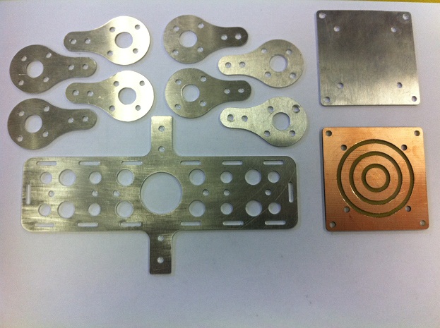

Glücklicherweise kam der CNC-Fräser des Vertauens vorbei (eigentlich um ein paar mCP-Ersatzteile zu holen ;))
Mittwoch kam er wieder:
Fräßteile
Fräßteile

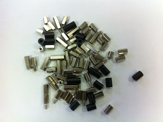

Zusätzlich noch ein wenig in der Bastelkiste gekramt:
Abstandshalter
Abstandshalter

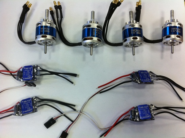

Motoren und Regler haben sich "im großen Hobbyraum" (auch unter Berlin-Modellbau bekannt :mrgreen: ) auch gefunden:
4x Boost 10 inkl. 12A Regler

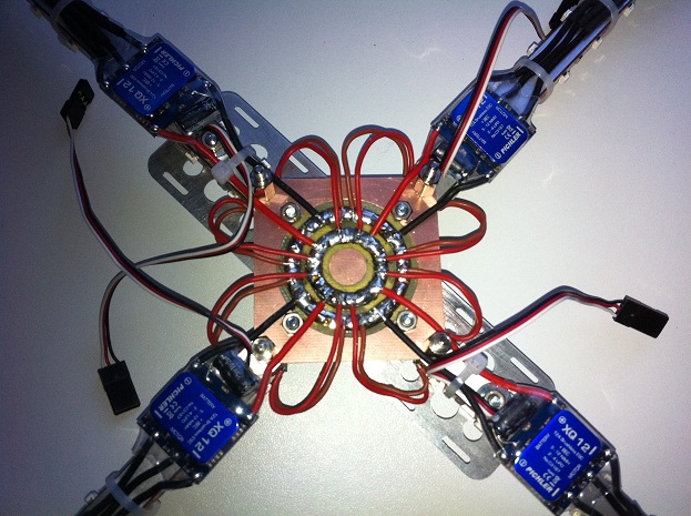

Da die Fräßteile genau passten, ging Montage schnell:
Grundrahmen
Grundrahmen

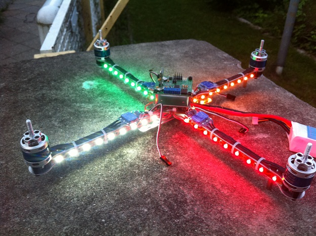

Beleuchtung
Beleuchtung
Beleuchtung

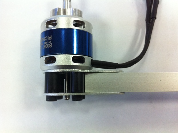

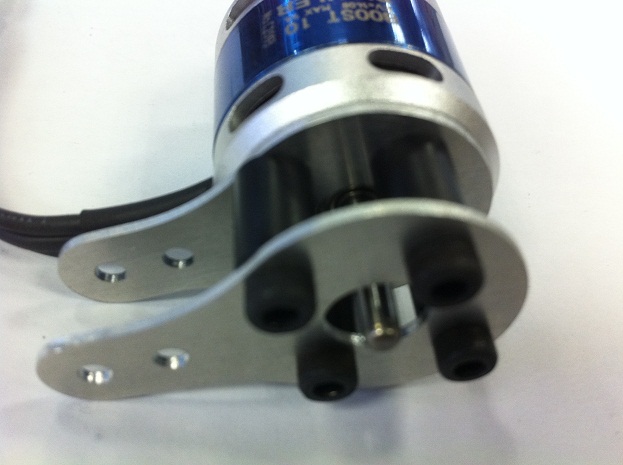

Motorträger
Motorträger

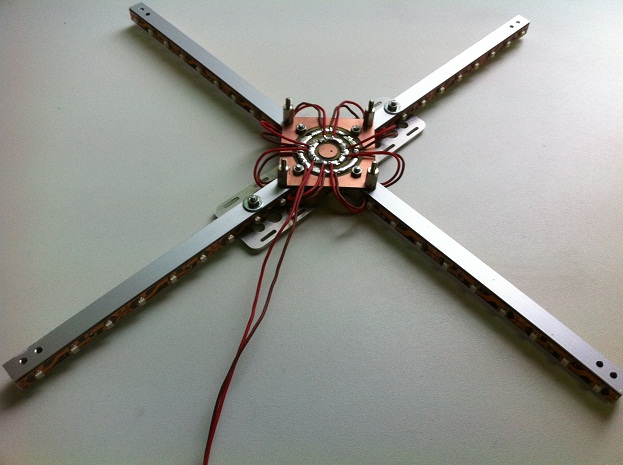

Motorträger testweise montiert

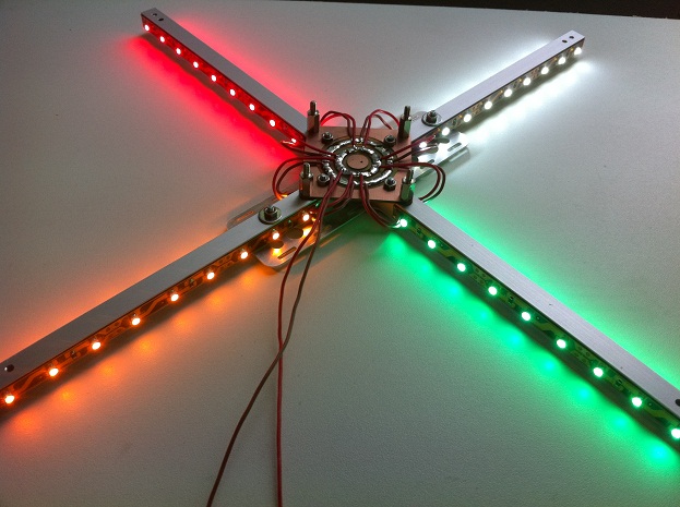

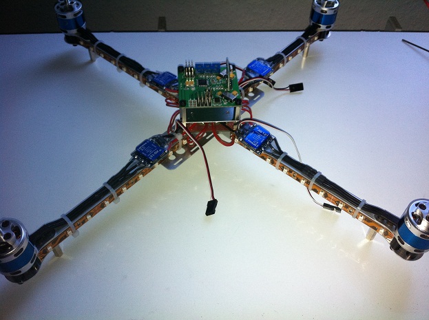

fertig verdrahtet
fertig verdrahtet
fast fertig
fast fertig

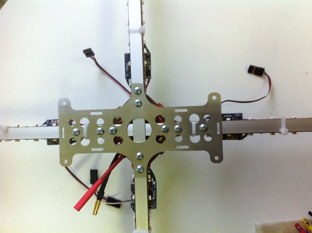

Jetzt fiel auf, dass noch kein Landegestell geplant war - ein Anruf und gestern kam eine neue Akkuplatte:
neue Akkuplatte
neue Akkuplatte

DIe Regler ließen sich einfach programmieren, dafür wird ein Poti (Yaw) auf null gedreht, so werden die Steuerimpulse direkt vom Empfänger zu den Reglern geleitet.
Die Motoren liefen, also als nächtes die Steuer- und Wirkrichtungen prüfen, damit es beim Erstflug keine Überraschungen gibt.
Da Roll und Gier falsch wirkten, wurden die Wirkrichtungen kurzerhand umprogrammiert (Poti "Roll" auf Null und dann auf dem entsprechenden Kanal einmal den Knüppel bewegen), mit der Anleitung war die kein Problem.

Lageerkennung ist durch die vier unterschiedlichen farben kein Problem.
