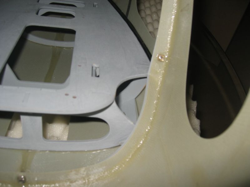

Als erstes habe ich also die Magnete nacheinander im Rumpf plaziert. Die
Haftung durch das Material ist super. Die Magnete haben eine Haltekraft von je 750gr.
Nachdem alle Magnete in Position sind, werden sie mit Epoxyd verklebt.

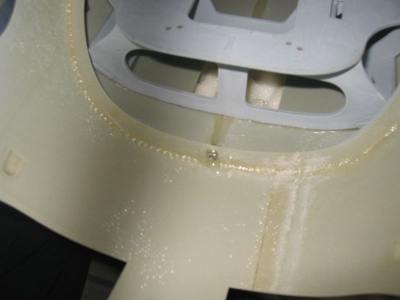

Gabe jetzt noch die Führungsstifte eingebaut. Dazu werden die Holzstückchen
eingeklebt und dann samt Rumpf durchbohrt.
Dann die Alustifte eingeklebt.
Am vorderen Teil werden muss ich noch die Holzstückchen
verkleben. Ausserdem bekommen sie ein angesenktes Loch,
damit das Einführen ( :mrgreen: ) nicht so schwierig wird.
