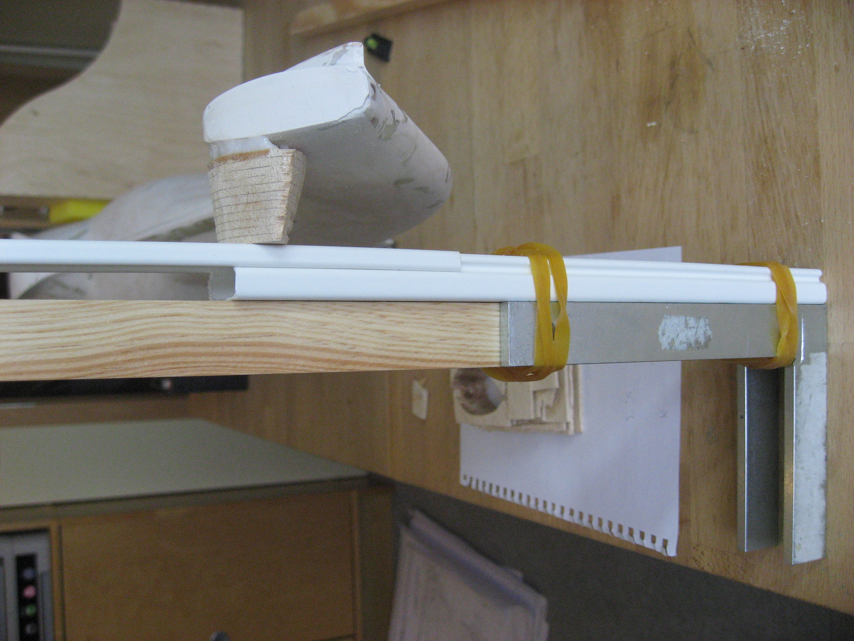

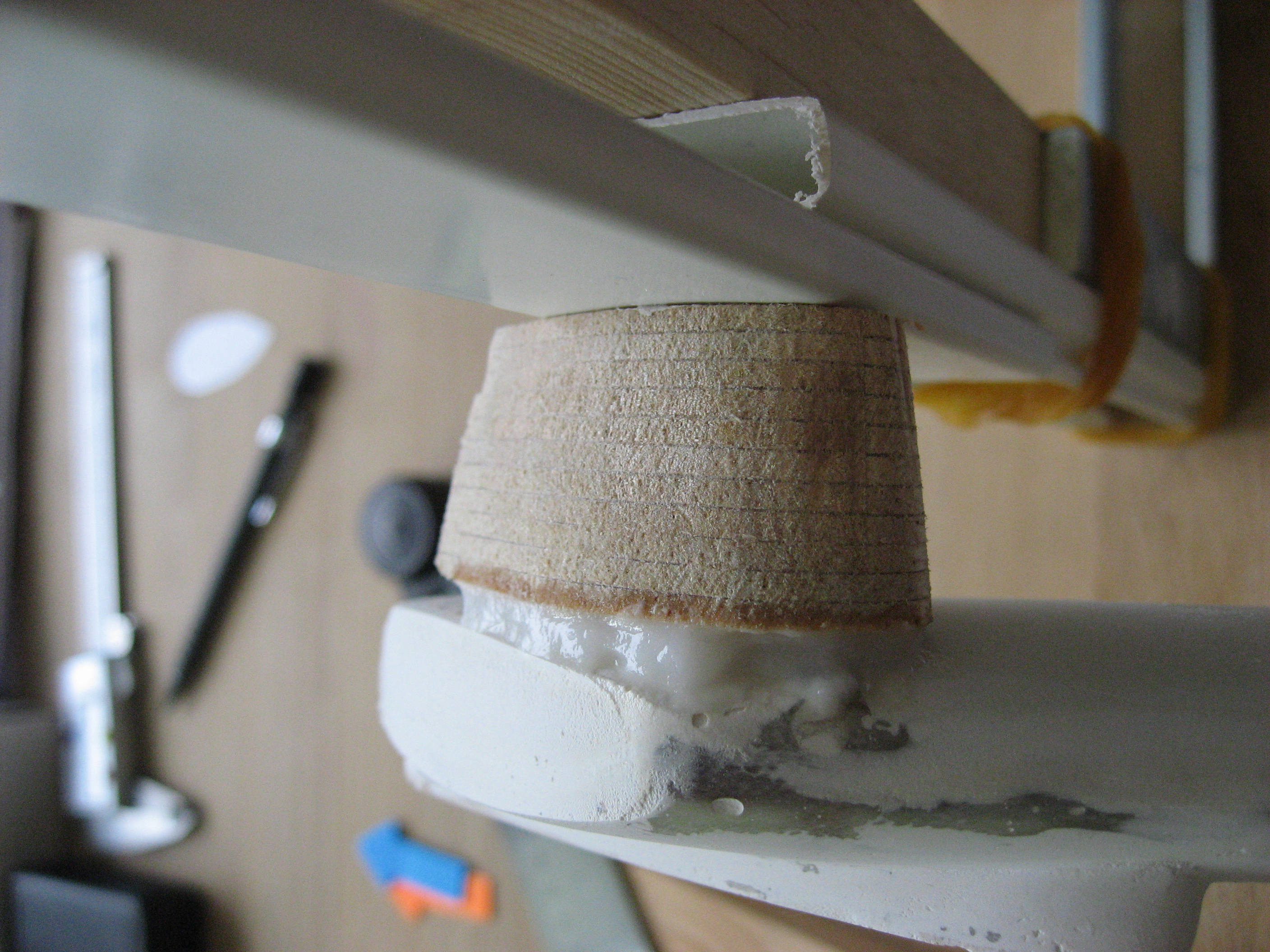

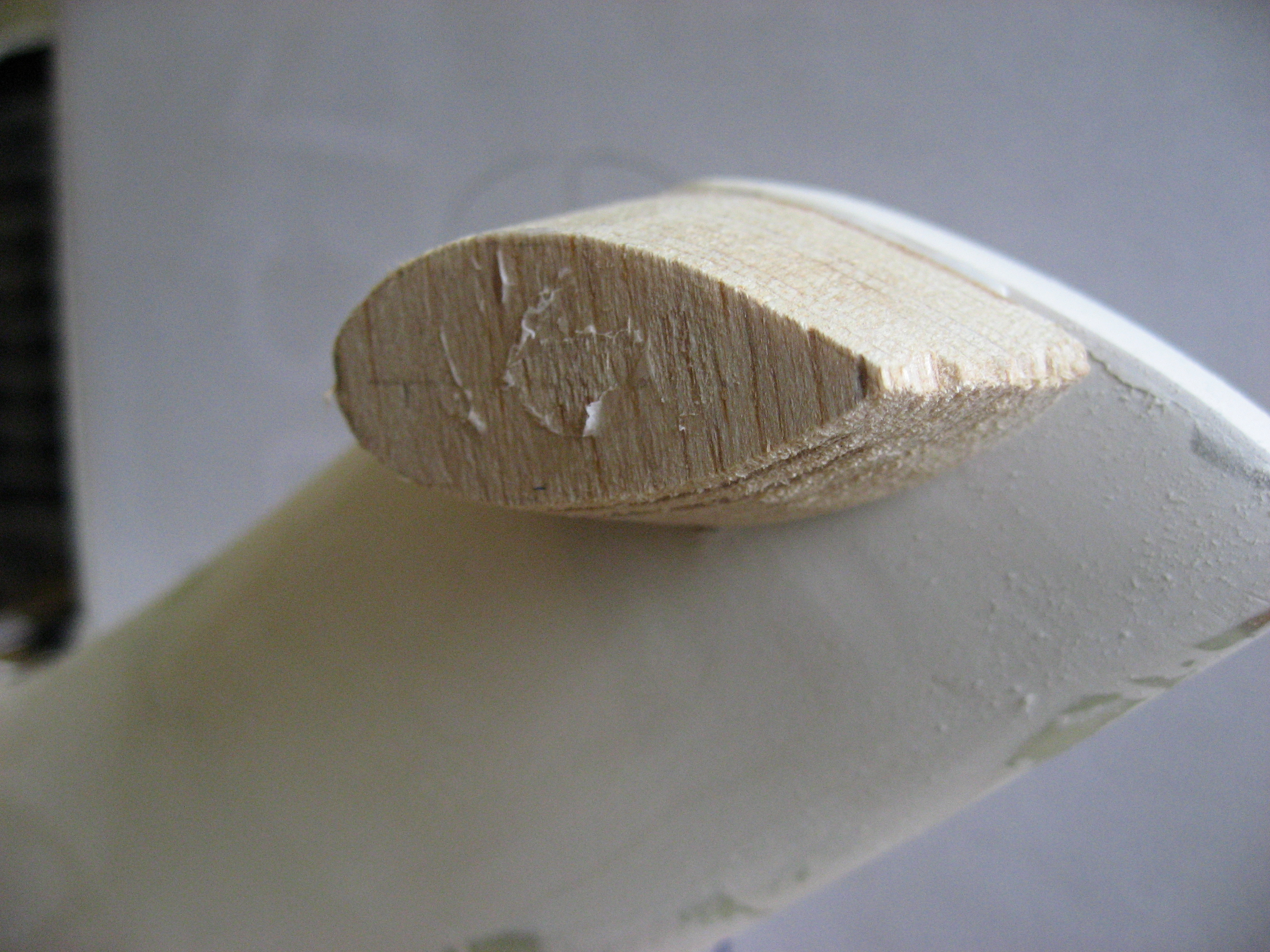

Vor ein paar Tagen habe ich mir das letzte Anbauteil am Heck vorgenommen. Balsaresteplättchen wurden zusammengeklebt, beschwert und 1 Tag in Ruhe galassen. Gestern habe ich eine zuvor ausgeschnittenen Schaablone auf den Klotz übertragen und ausgesägt. Da der Klotz konisch nach oben hin zulaufen muß habe ich auf der oberen Seite eine zweite, kleinere Schablone freihändig gezeichnet ( scheiß Fummelarbeit). Anschließend die Auflagefläche der Dekupiersäge entsprechen um 9 Grad verstellt und -mit größter Vorsicht und auf das Wohl meiner Finger bedacht- gesägt.
Als nächstes mußte ich mir eine Bauhilfe konstruieren damit der Klotz beim Akleben ans Heck nicht wegkippte/-rutschte. Meine "Sammelsorium-Restekiste" hatte wie immer was zu bieten. An den Deckel des Kabelkanals habe ich den Klotz wieder mit Prit fixiert angeklebt. Kurze Zeit später konnte ich nun so mit der Bauhilfe den Klotz horizontal/vertikal am Heck ausrichten und ankleben.
Das Ergebnis sieht per heute so aus:
Nach gelöster Bauhilfe:
Die erste Lage Spachtel ist bereits schon drauf......
greetz Ralph

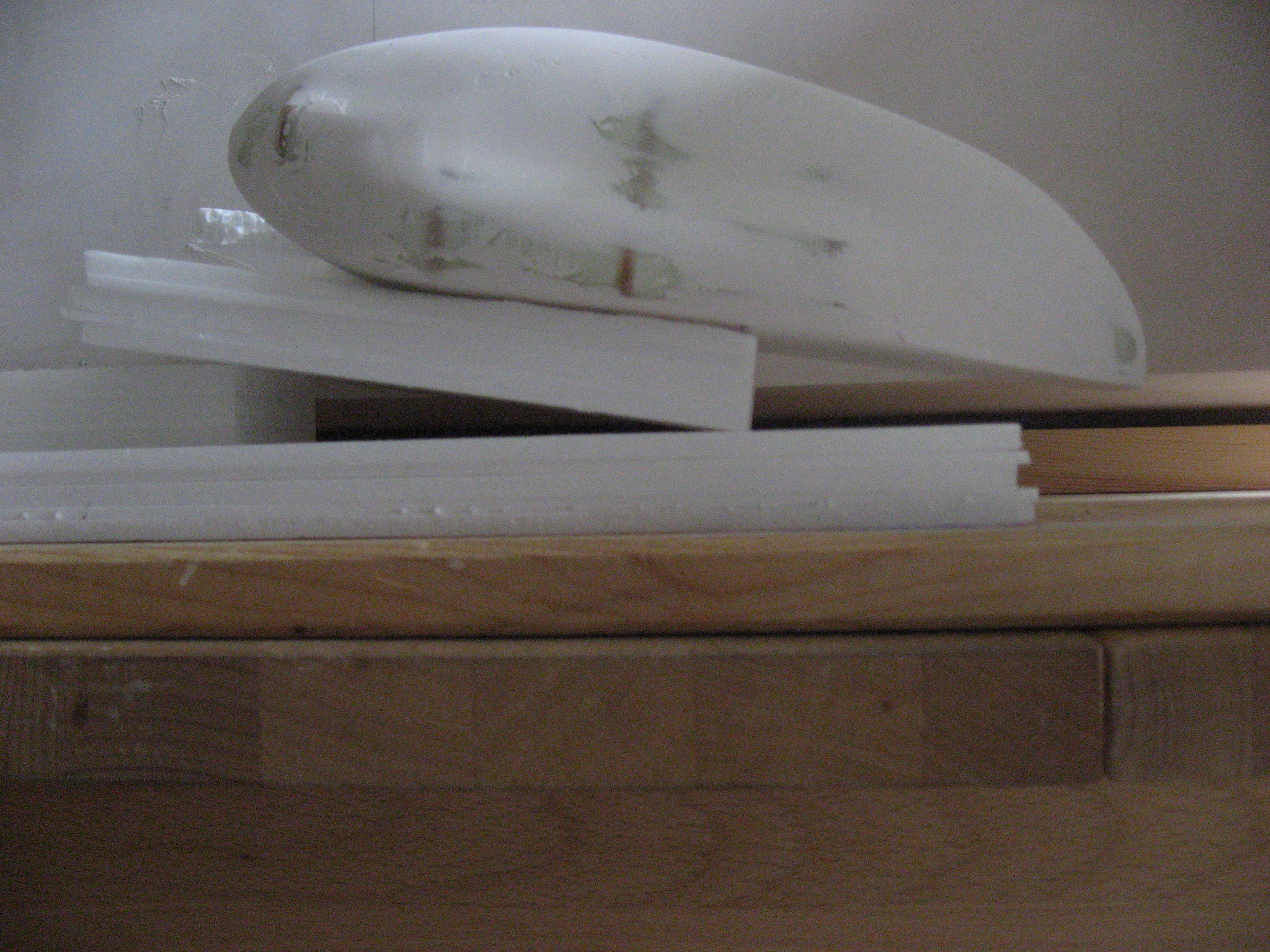

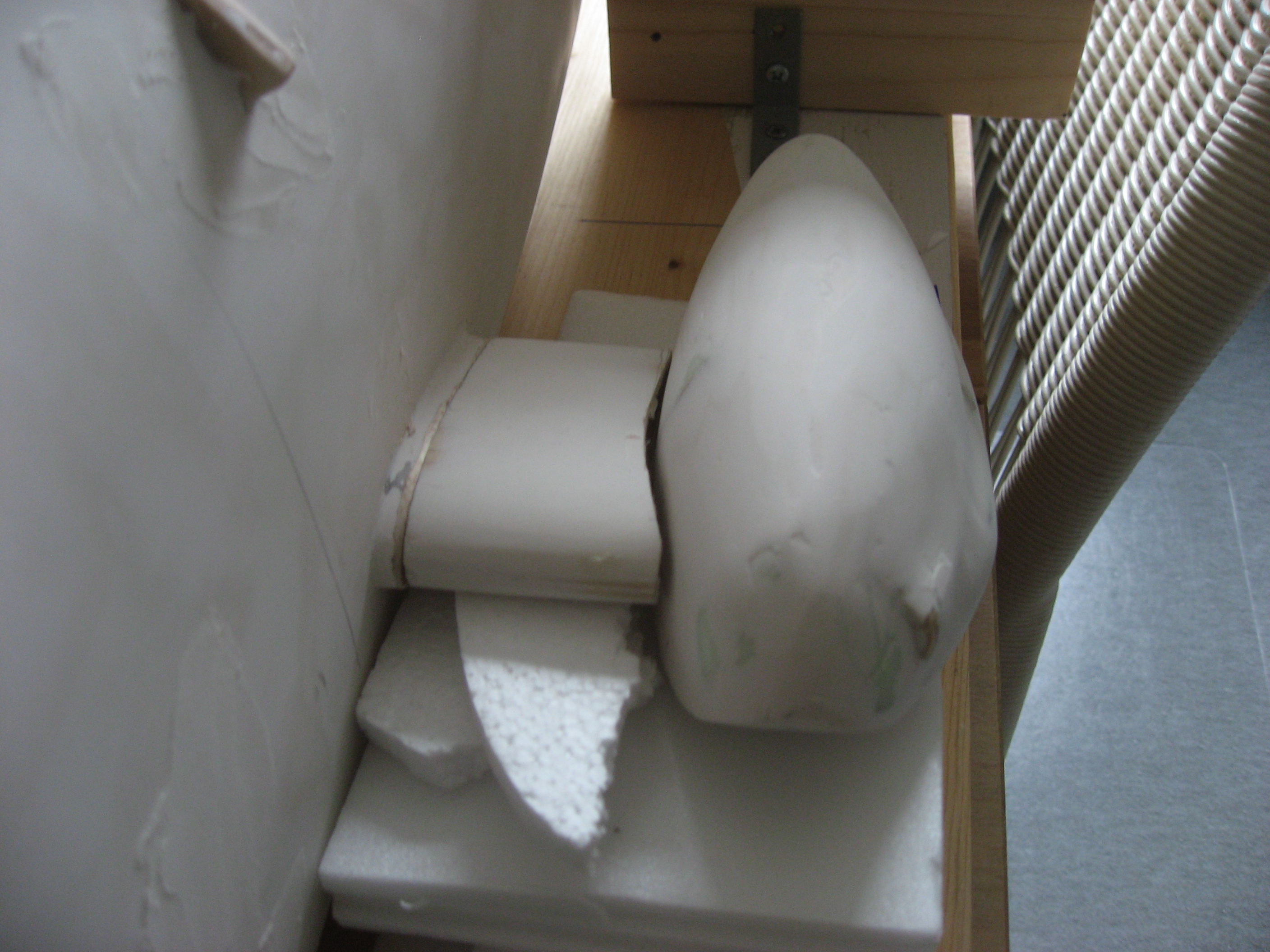

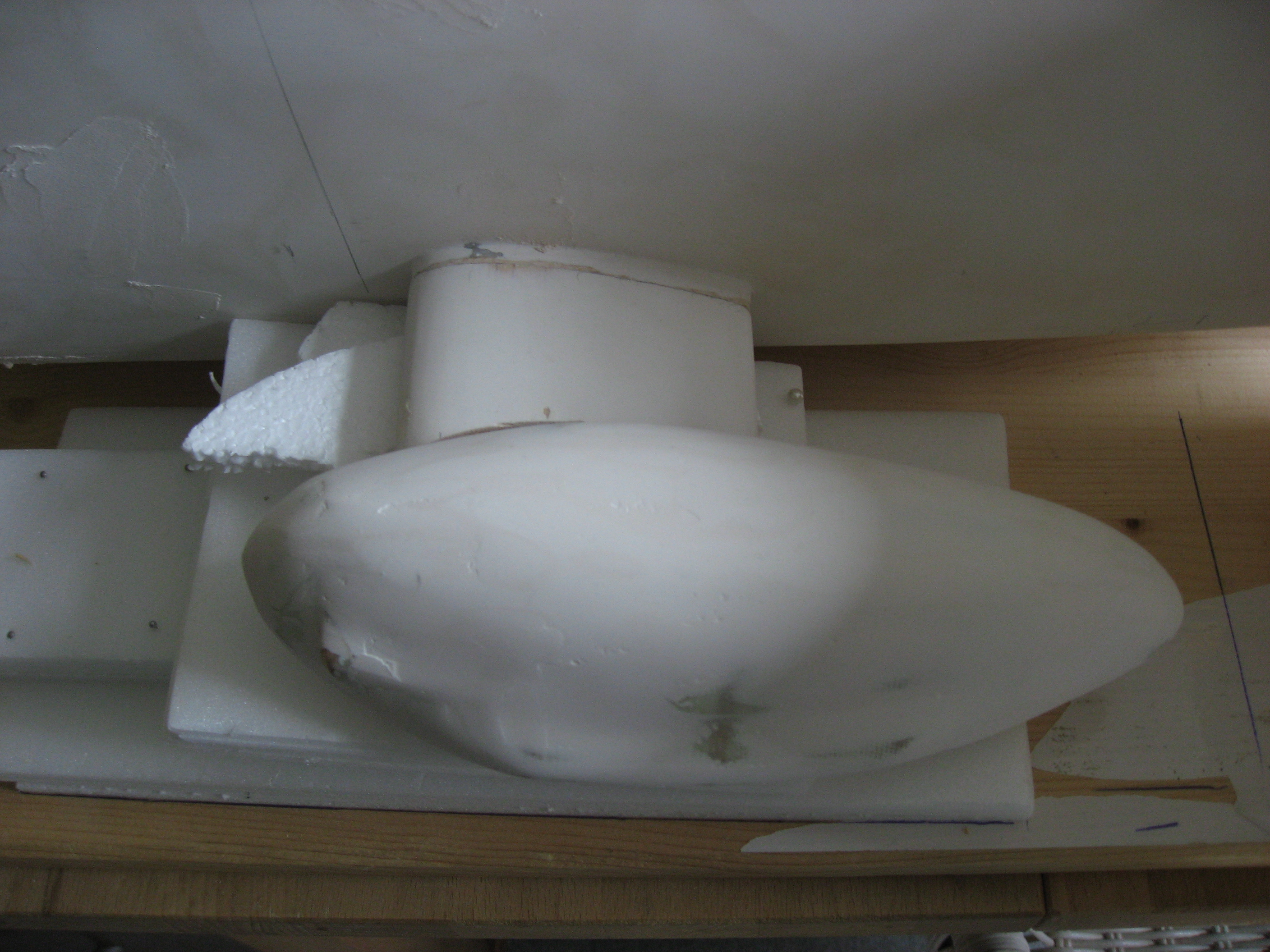

Nun geht es nach längerer Pause bei mir ein wenig weiter. Die letzten Tage habe ich mich den Sponsons sowie deren Verbindungsteilen gewidmed.
Ich hänge allerdings bei dem Winkel der Sponsons irgendwie fest. Nach meinen Erkenntnissen weisen diese einen Winkel von 9 Grad auf. Nach diversen Messvergleichen mit diversen Modellfotos komme ich zu keinem andern Schluß. Kann mir jemand den Winkel definiv bestätigen??
Optisch gesehen kommt es schon gut hin (siehe Fotos). Nur bevor ich dem Kleben anfange...
greetz Ralph

Hallo Ralph.
Warum willst Du die denn am Rumpf ankleben? Das bringt doch hinterher nur Probleme beim Abformen. Die Stummelflügel haben beim Original auch gar keine Verrundungen zum Rumpf hin. Stelle sie einfach separat her und gut. Die Profilanformung am Rumpf ist ebenfalls überflüssig. Dann kannst Du den Winkel hinter am fertigen Rumpf auch ganz bequem einstellen.

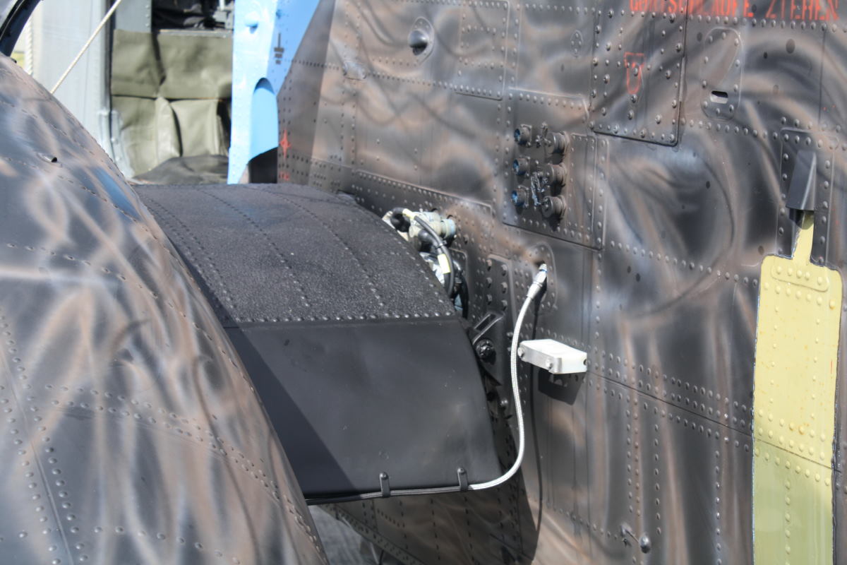

Moin Ralph,
zu Egbert's Ausführung, anbei ein Bild, wie es im oOriginal aussieht.
LG Maik
