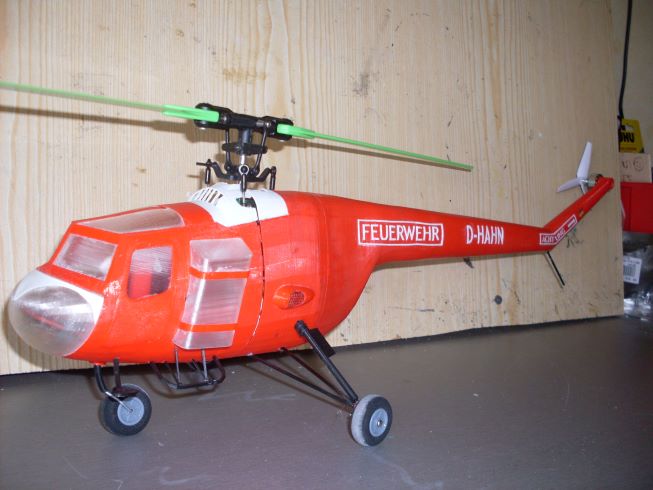

Hallo zusammen,
ich möchte hier mein neuestest "Druckerzeugnis" vorstellen.
Es ist der Nachbau der BRISTOL-SYCAMORE.
Es ist (wie immer) alles gedruckt, einschließlich der Beschriftung und es gibt keine lackierten/bemalten Teile.
Das Chassis ist ebenfalls ein gedruckter Eigenbau.
Taumelscheibe und Rotorkopf stammen vom Blade 230.
Den ersten Test-Schwebeflug mache ich immer mit 6 min Motorlaufzeit.
Danach mussten 414 mAh nachgeladen werden, was einer durchschnittlichen Stromaufnahme von ca 4A entspricht.
Für Interessierte habe ich mal eine entsprechende STL-Datei angehängt.
Klaus
Technische Daten:
Rotorabstand: 440 mm
Rotordurchmesser:550 mm
Hauptmotor: Brushless-Eigenbau
Abfluggewicht 448g (mit 850er LiPo; 3S)
Einzelteile.zip
(2.02 MiB) 150-mal heruntergeladen
