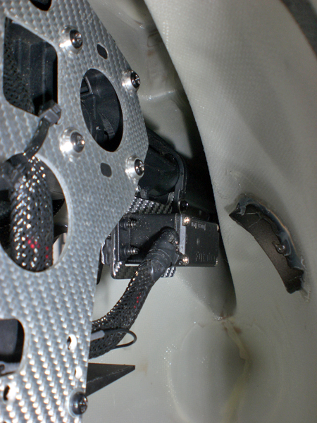

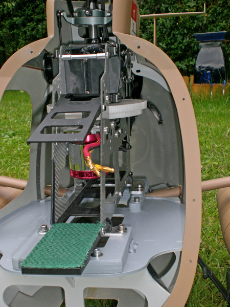

#3 Re: T-Rex 600E mit H-500MD
Für den Einbau musste jedoch einiges geändert werden.
- Heckservo nach vorne verschieben
- Nickservo musste nach innen verlegt werden und direkt angesteuert werden
- Halterung unterbauen
vorne 15mm und hinten 19mm
- Unterbau
vorne 15mm
hinten 19mm - Chassihalterung-1.jpg (340.02 KiB) 3725 mal betrachtet

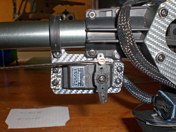

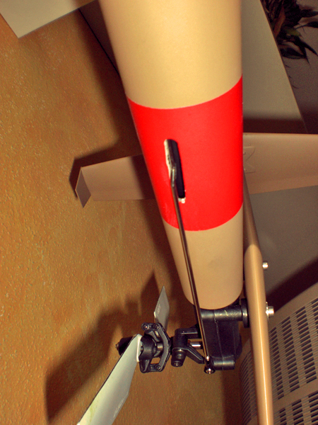

Heckservo nach vorne verlegen
- Die passende Ansteuerung wurde mit geliefert und musste noch etwas gekürzt werden.
Hinten an den letzten 10cm ist die Stange gebogen und führt vom Rumpf raus. Ausschnitt vorgefertigt - Heckservo 1-1.jpg (336.8 KiB) 3709 mal betrachtet
- Passt aber geht eng her
- Heckservo 2-1.jpg (300.64 KiB) 3708 mal betrachtet

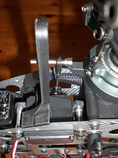

#5 Re: T-Rex 600E mit H-500MD

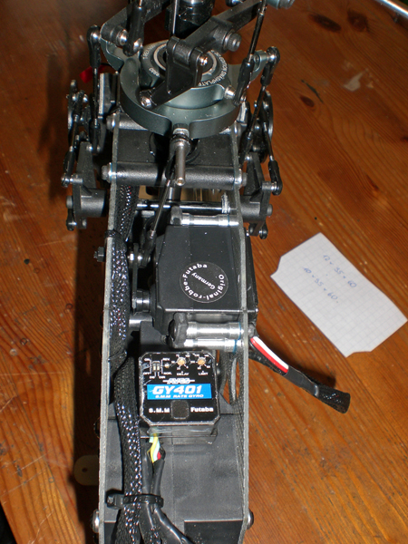

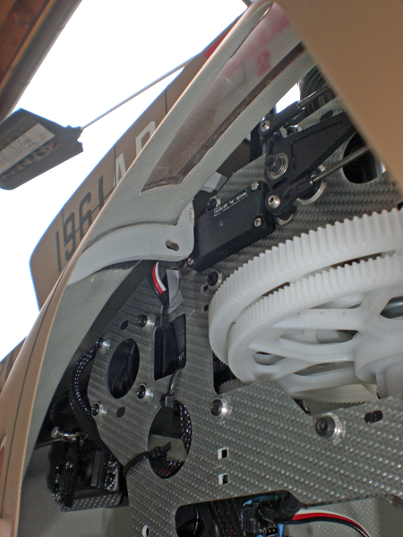

Nick Servo Umbau
- Der Nickservo musste zwischen den Seitenteilen nach innen verlegt werden.
Die passenden Distanzhülsen wurden mit geliefert. - Nickservo 1-1.jpg (335.49 KiB) 3689 mal betrachtet
- Die Ansteuerung muss direkt wegen Platzmangel angelenkt werden
Der Umlenkhebel entfällt dadurch.
Damit die Taumelscheibe von neg. Pitch zu pos. Pitch parallel bleibt musste ich lediglich den Servobegrenzer erhöhen.
bei neg. Pitch 150% und pos.Pitch 125% - Nickservo 2-1.jpg (325.05 KiB) 3677 mal betrachtet
- Hier sieht man den Nick Servo der ohne Umbau sonst am Rumpf und an der Versteifung nicht vorbei gekommen wäre
- Nickservo 3-1.jpg (284.77 KiB) 3654 mal betrachtet

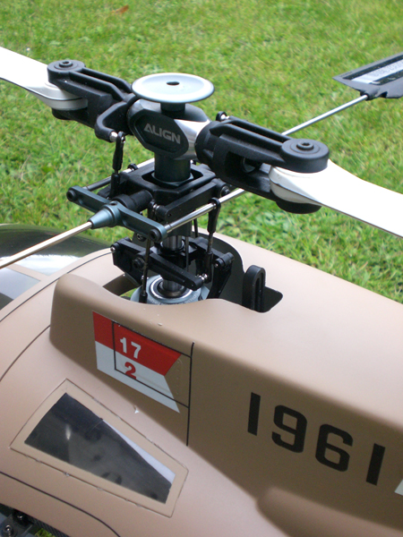

Taumelscheibenführung:
- Musste am Rumpf noch ausgeschnitten werden
- CIMG0050-1.jpg (324.78 KiB) 3633 mal betrachtet

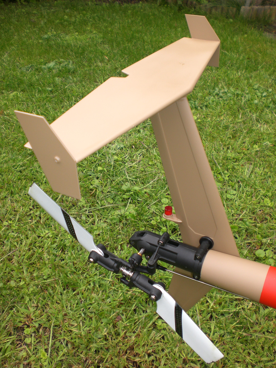

#7 Re: T-Rex 600E mit H-500MD
Heck:
- Das Heck passte perfekt.
Ein Distanzring aus Schaumgummi zwischen Heckrohr und Rumpf wurde mit geliefert - CIMG0051-1.jpg (405.33 KiB) 3630 mal betrachtet

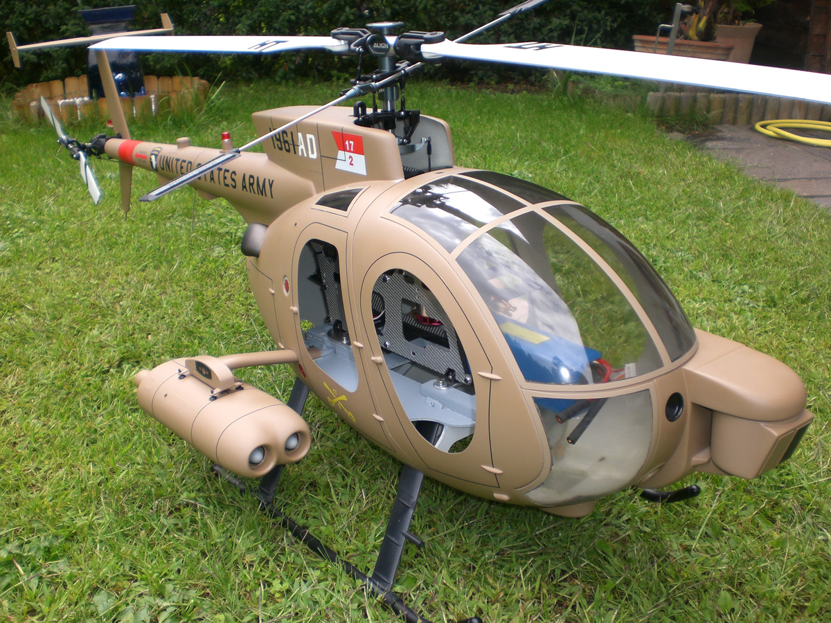

#8 Re: T-Rex 600E mit H-500MD

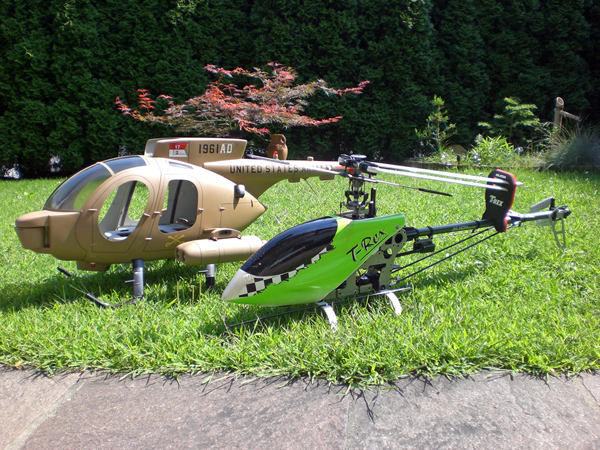

So steht er jetzt da:
- CIMG0049-1.jpg (456.56 KiB) 3617 mal betrachtet
- CIMG0053-1.jpg (404.68 KiB) 3604 mal betrachtet
- CIMG0052-1.jpg (382.1 KiB) 3604 mal betrachtet

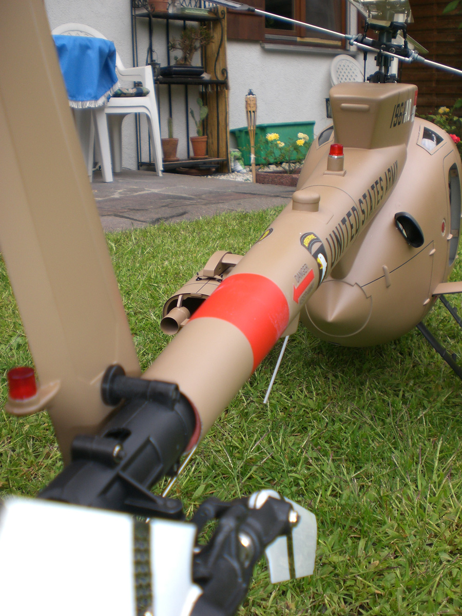

#13 Re: T-Rex 600E mit H-500MD
Hi, die Heckservostange war natürlich auch dabei.
Da muss ich schon ein Lob los werden.

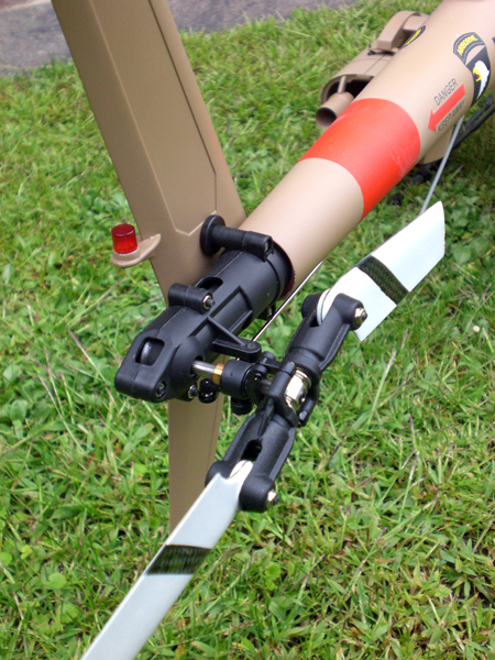

Am Heck selber musste ich nichts ändern. Lediglich das Heckservo muss nach vorne.
Die Vorgesehene Aussparung am Rumpf für die Heckservo Stange passt auch ganz genau wobei ich den Schlitz etwas verbreiterte um die montierte Kugelkopfpfanne durch zu bekommen.
- Heckservo 3-1.jpg (326.64 KiB) 3494 mal betrachtet

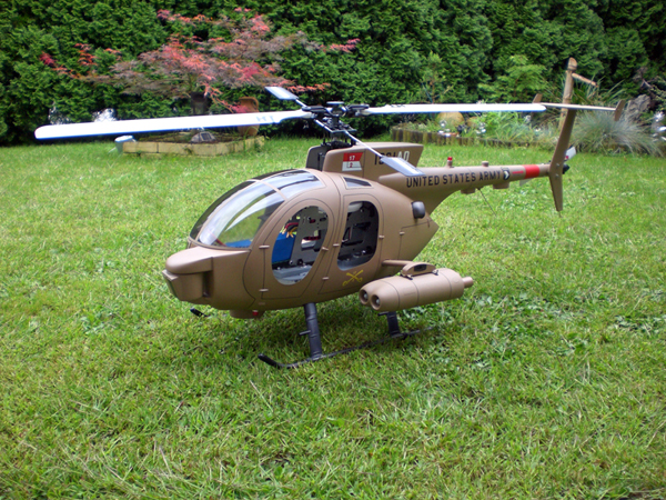

#15 Re: T-Rex 600E mit H-500MD

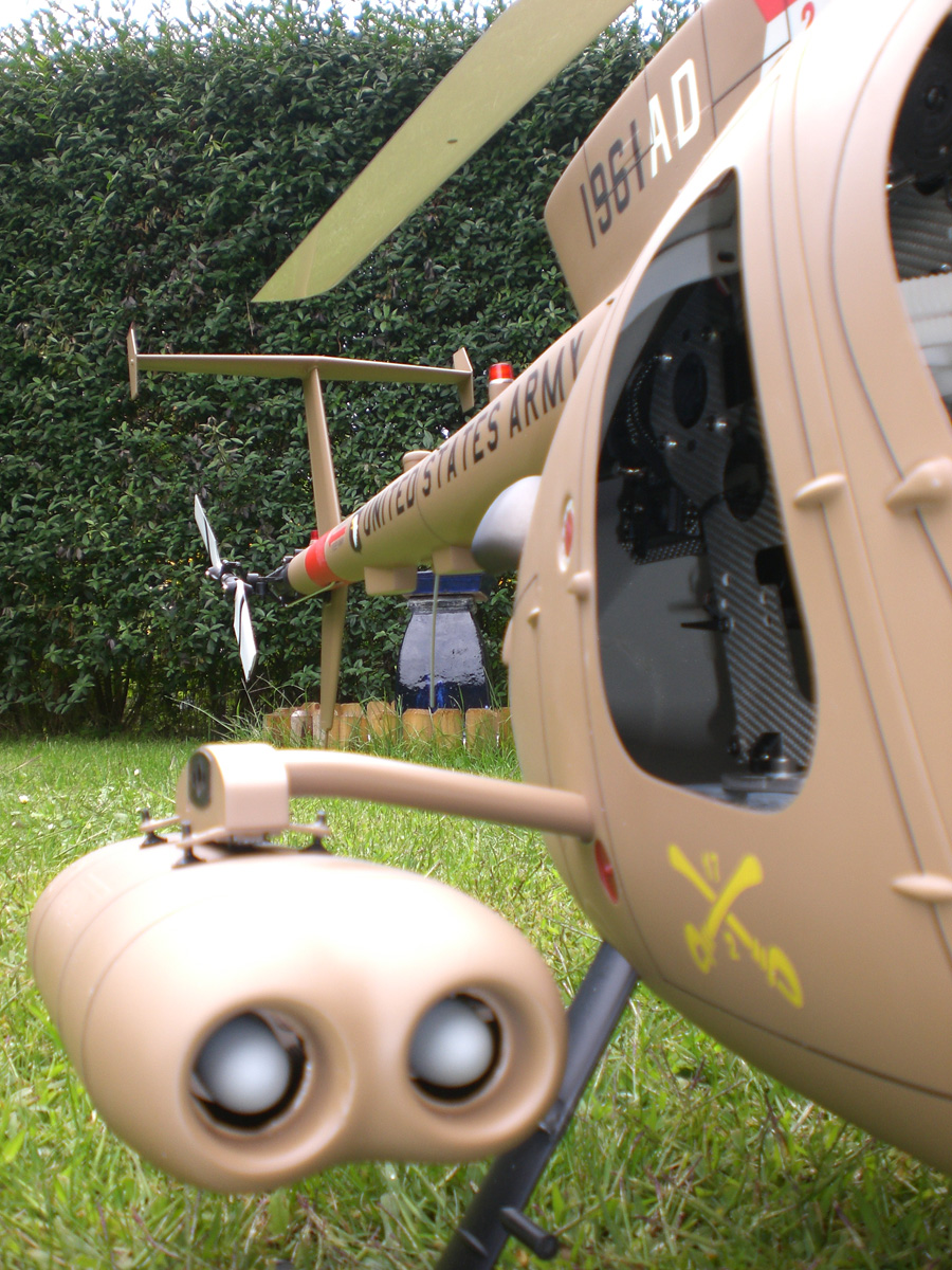

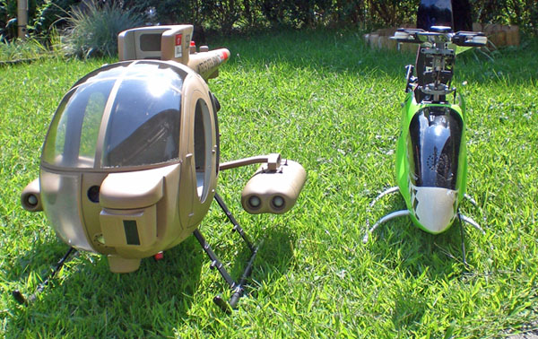

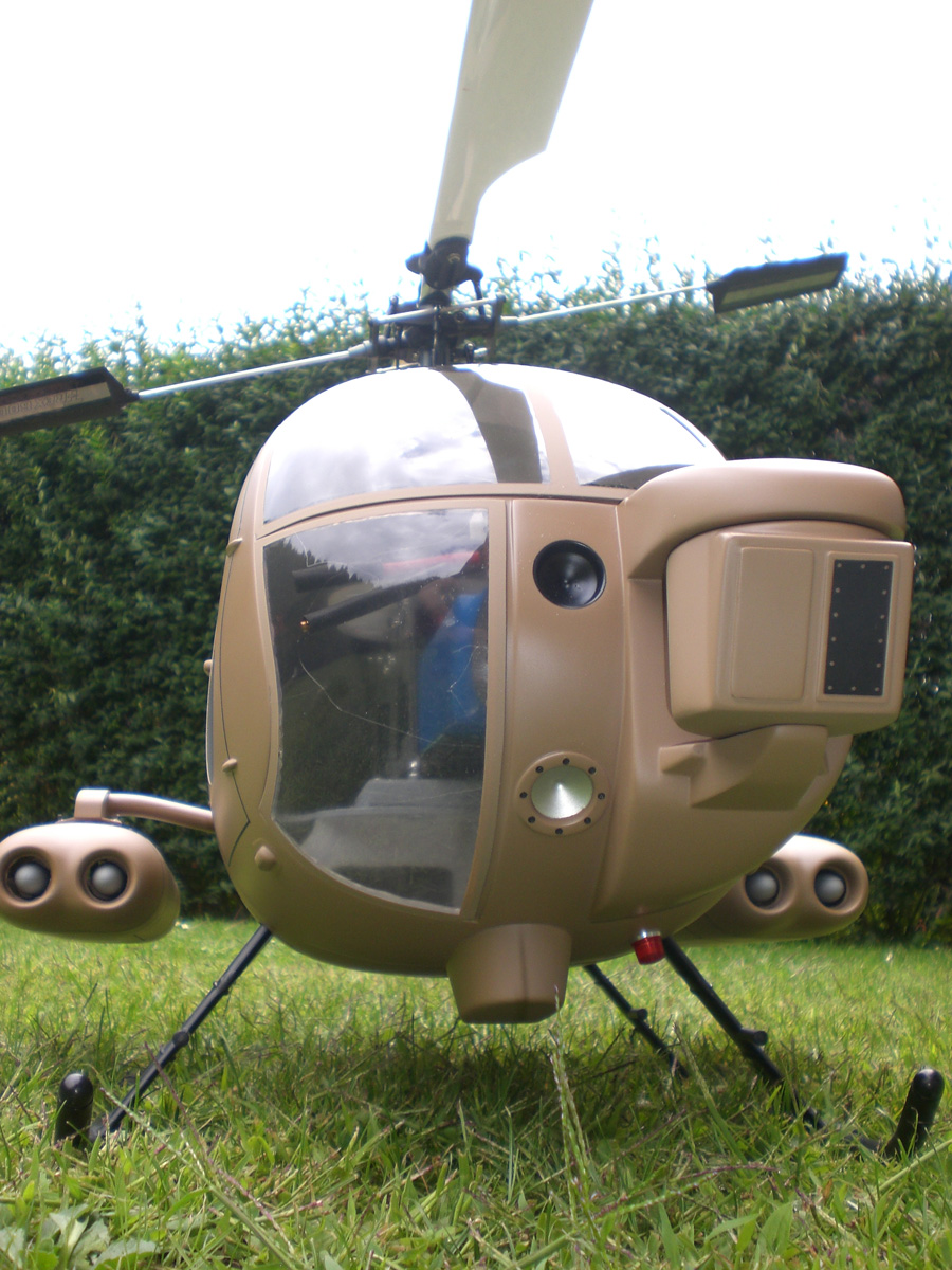

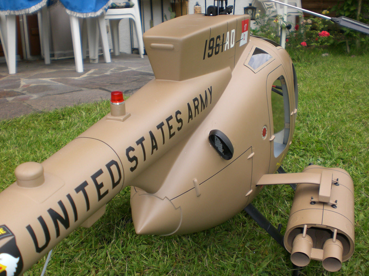

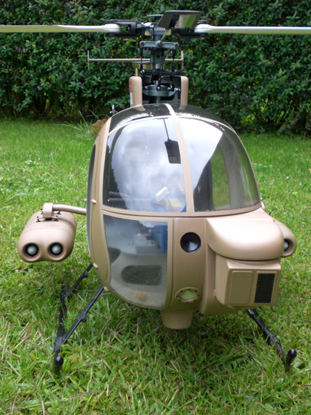

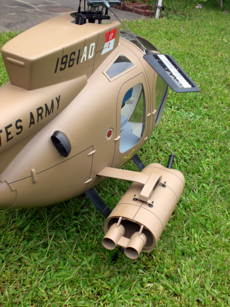

Hier noch ein paar Detail Fotos.
Antikollisionslichter und Landescheinwerfer waren schon vorgesehen.
Gruß Tom
Gruß Tom
- CIMG0065.JPG (616.6 KiB) 1637 mal betrachtet
- CIMG0064.JPG (456.05 KiB) 1623 mal betrachtet
- CIMG0067.JPG (426.9 KiB) 1632 mal betrachtet
- CIMG0062.JPG (487.76 KiB) 1633 mal betrachtet
- CIMG0061.JPG (607.09 KiB) 1638 mal betrachtet
- CIMG0060.JPG (398.9 KiB) 1629 mal betrachtet
