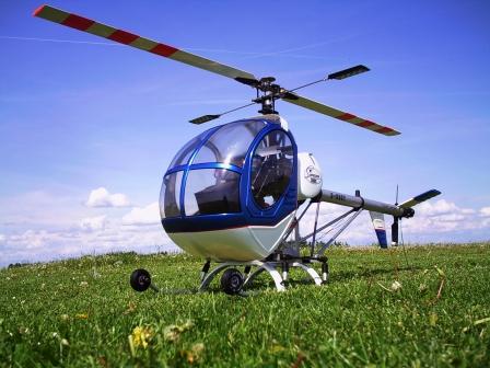

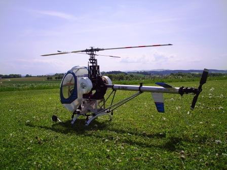

Hier ist ein kleiner Baubericht von meinem "Mosurri" ( Mosqito - Hurricane ) Projekt .
Angefangen hat alles mit einem übergebliebenen Kunststoffrahmen vom CFK Umbau meines Paddellos Hurri .
Und da läuft mir noch ein alter Robbe Mosqito Umbausatz rein .
Beide Teile mal kurz zusammengehalten - ein paar kranke Fantasien :drunken: - ein wenig messen hier und da - ein paar skizzen gekritzelt ....
Naja was dabei rauskahm könnt ihr auf den Bildern begutachten !
Tech. Daten zum Umbau :
HRW um 8 cm verlängert , ein 3tes HRW Lager , Gestänge verlängert , Hirobo 550er HR Blätter und eine Alubox
um das Hurrichassis mit den Landegestell zu verbinden .........
Erstflug wird event. in 1 oder 2 Wochen sein .

Sodala !
Heute war Erstflug !
ein paar Trimmungen und er flog perfekt - sehr scale !
Loops und Rollen gehen auch .
Hab auch ein Video gemacht .Link kommt noch .
Der Accuhalter braucht noch ein paar Kühlbohrungen sonst passt nun alles .
Die günstigen Lindinger Servos ( Scanner RC SSV MG ) haben extra Zeit gekostet - kein Flug möglich da sie um den Nullpunkt nicht steuerbar waren - austausch auf Futaba und gut wars ....
Spass vor dem lackieren !!! Ganz schön groß die Haube :-)

Hi, sieht super aus!!
Würde allerdings längerfristig ein noch etwas breiteres LG dranmachen, das wirkt-finde ich- irgendwie leicht unpassend... :oops: :oops:
Sonst sehr schön umgesetzt, und super Optik!! :P :P

Das Landegestell ist etwas Breiter als die Kabine - ist beim Orig. auch nicht anders .
Was mich eher stört ist der fehlende 3 Blattkopf - mal sehen vielleicht wird der nächste Winter kalt und lang ........
