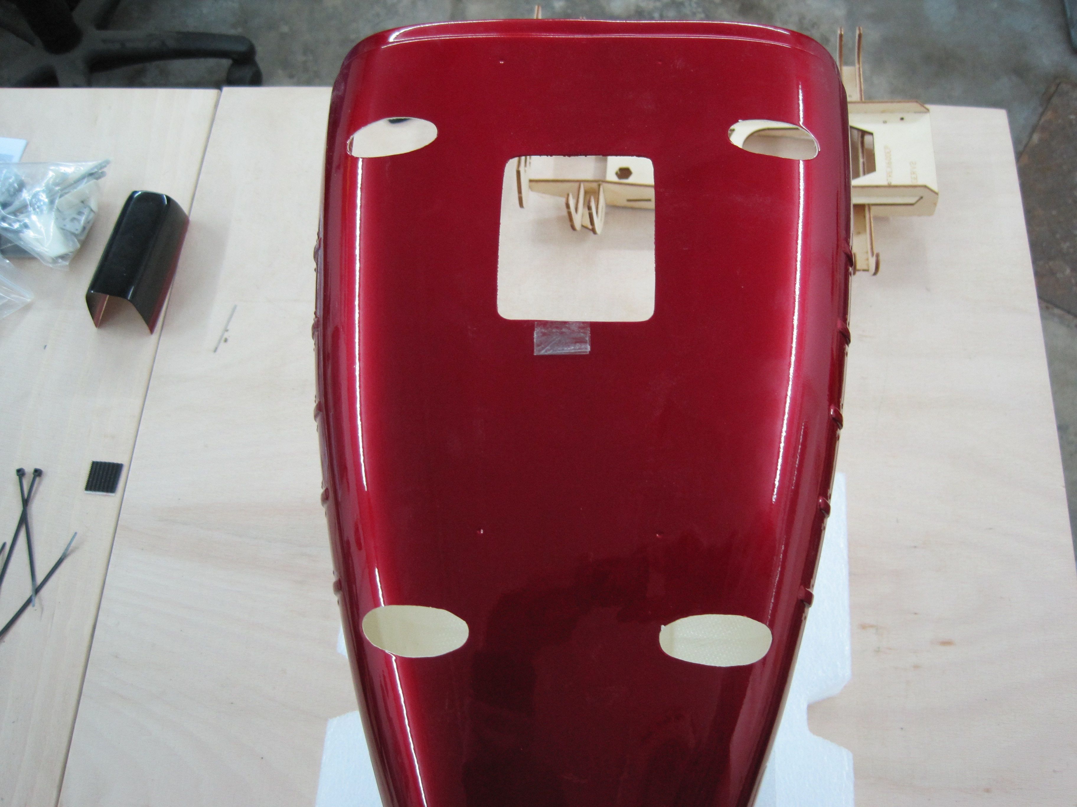

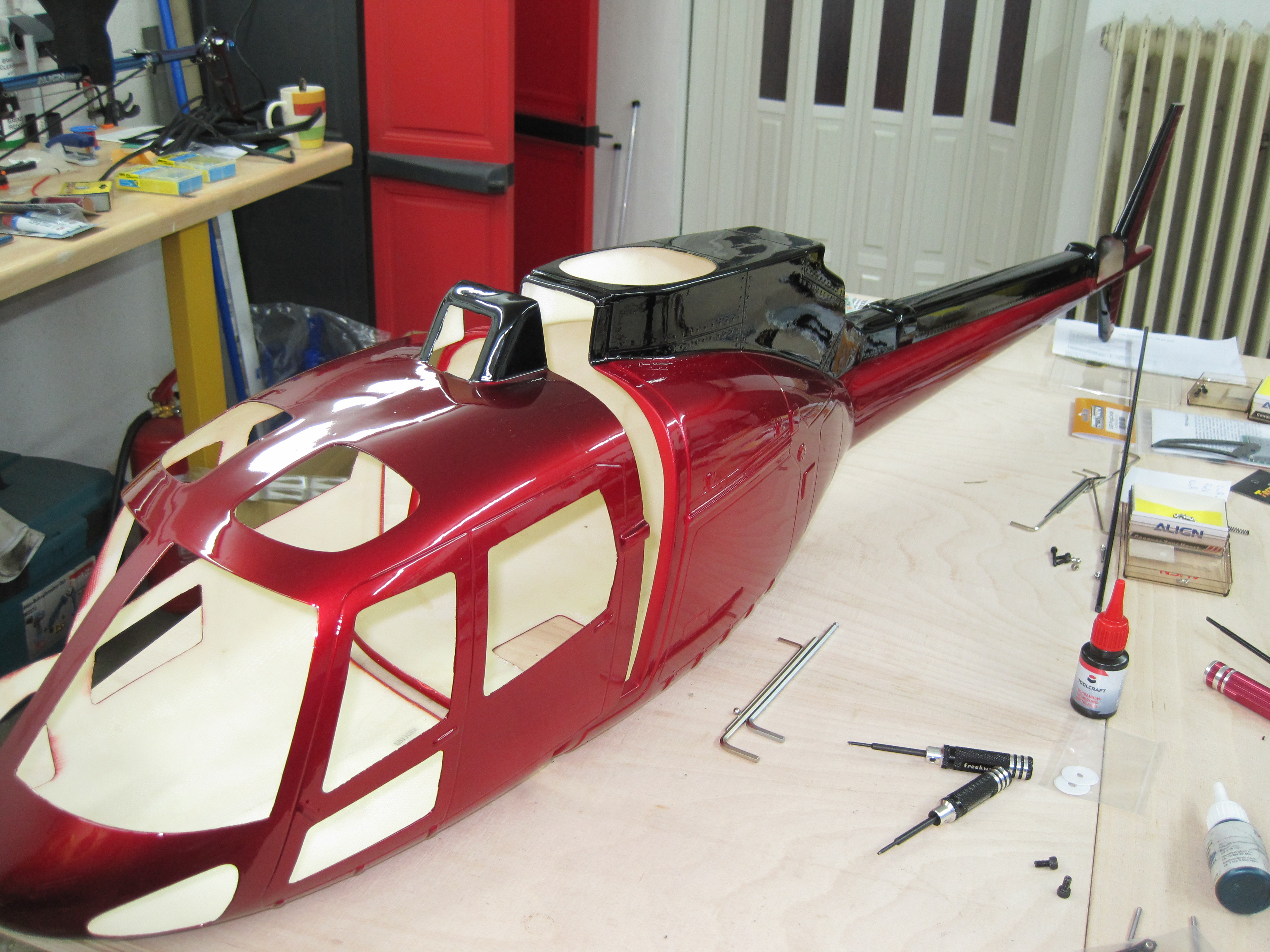

Moin,
habe gedacht, bevor mir langweilig wird packe ich mal den AS 350 Rumpf auf den Tisch :D
ausgerüstet wird dieser mit einem 600 ESP mit Dreiblattkopf mit V-Stabi oder 3G, mal sehen
Komplett mit Cockpit und Piloten
Beleuchtung von Herrn Funk
Einklappscheinwerfer von CS
mal die ersten Bilder
Der Rumpf hat eine super Quali, die Lackierung ist Top.
sobald es weiter geht folgen die nächsten Bilder

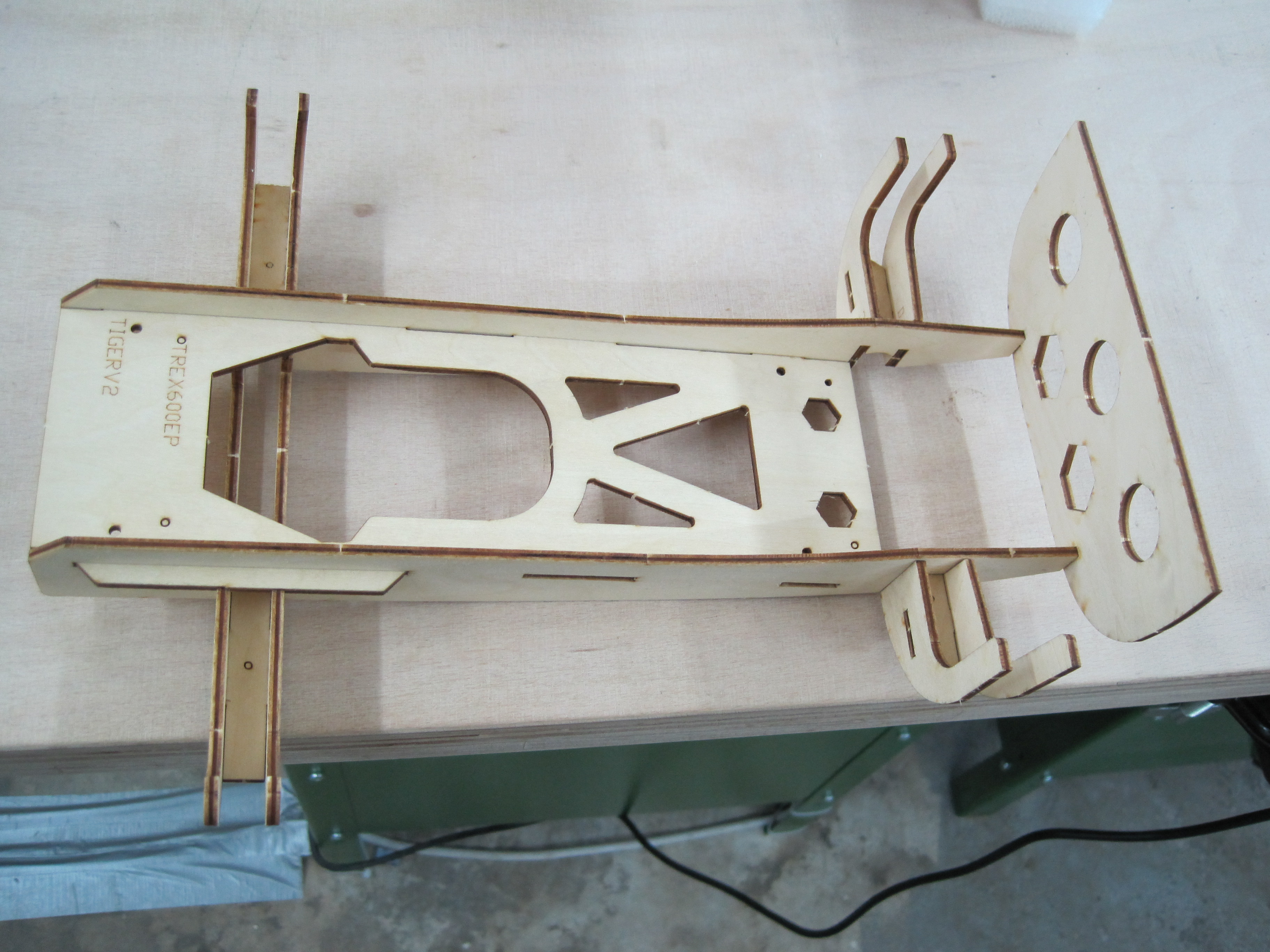

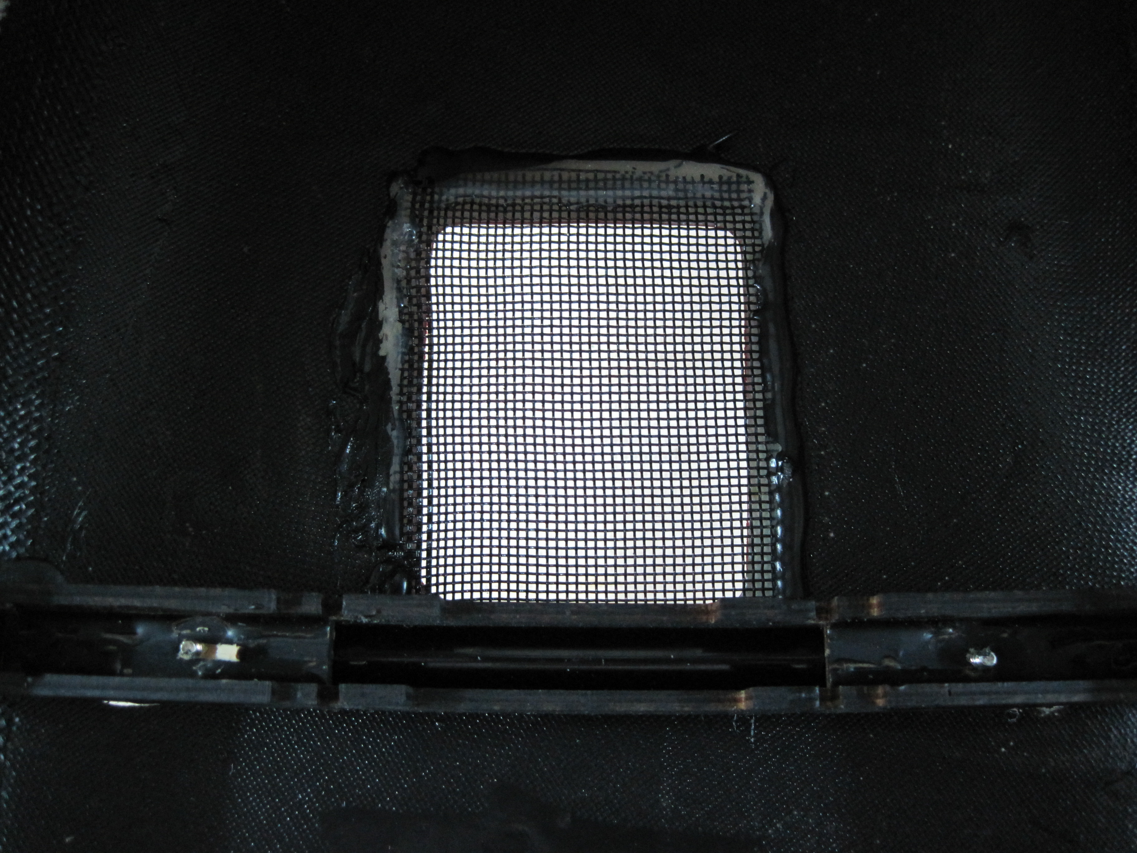

so es geht langsam weiter
als erstes wurden die Spanten zusammen gebaut
dann die Ausschnitte für das Landegestell ausgefräst
das untere Loch habe ich mit schwarzen Gitternetz abgedeckt
dann habe ich die Spanten komplett eingepasst und eingeharzt
und schwarz gestrichen
