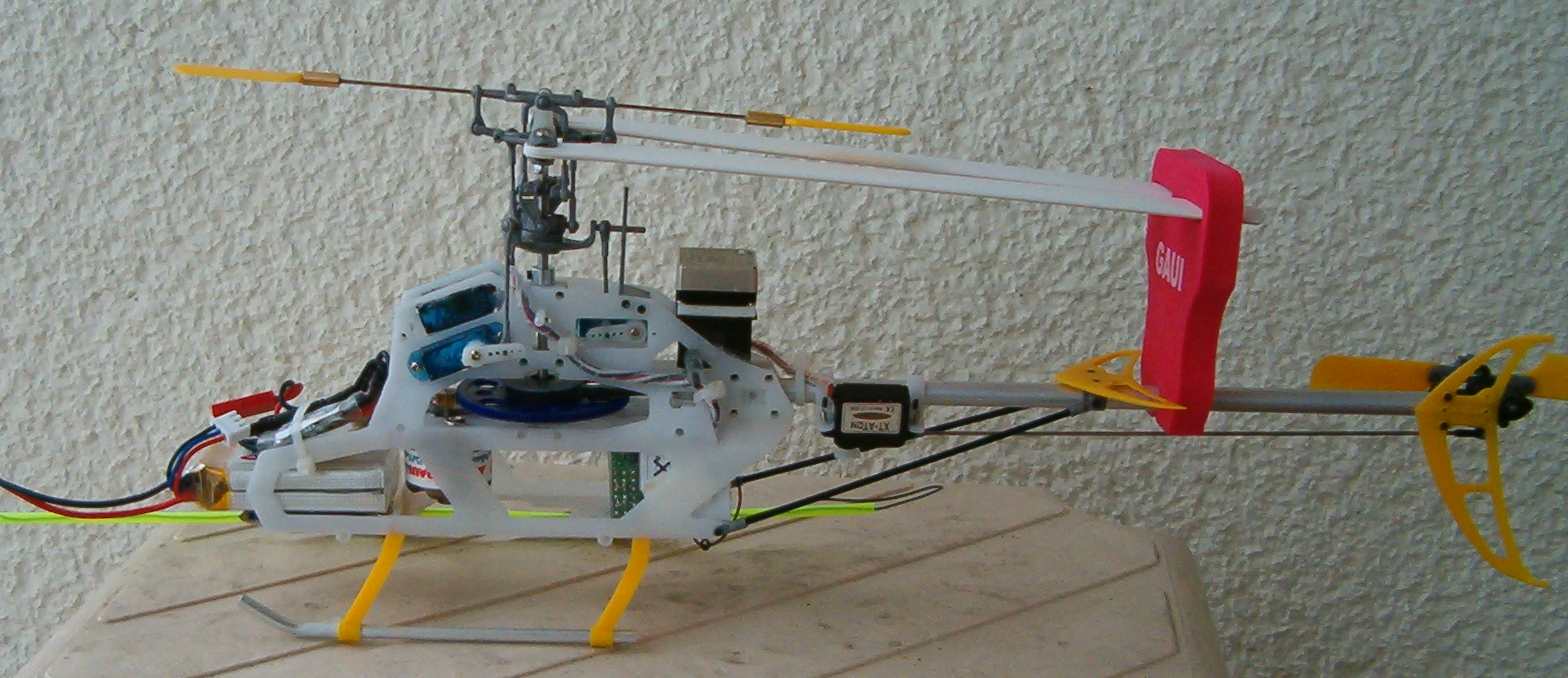

ER Corvulus
Beiträge: 16688
#9 Re: Firefox EP 200 Bau-, Test- uns Flugbericht
Beitrag von ER Corvulus »
Auch paar Bilder habe...
mit der "Voll-Verkleidungs-Haube" ;) und dem Agrumi-LG
Grüsse Wolfgang
M3LON
#10 Re: Firefox EP 200 Bau-, Test- uns Flugbericht
Beitrag von M3LON »
Micro Roxxter :P
Was sagste so zur Stabilität der Kiste, mit nem 250er Rex vergleichbar ?
Meinst man könnte den mal aufn Rücken legen und bisschen 3D damit fliegen oder zerbröselt der gleich ?
Jan
ER Corvulus
Beiträge: 16688
#11 Re: Firefox EP 200 Bau-, Test- uns Flugbericht
M3LON hat geschrieben:Micro Roxxter :P
Jo ;)
M3LON hat geschrieben:Was sagste so zur Stabilität der Kiste, mit nem 250er Rex vergleichbar ?
k.A., nie geflogen den 250er. Mit 4k Aufm Kopf geht der kleine jedenfalls recht gut im Flotten Rundflug durch die Duschkabine - aber ich alter Mann habe den halt auch nur mit der riesen-Haube (eigentlich fürn Picc) vernünftig gesehen ...
M3LON hat geschrieben:Meinst man könnte den mal aufn Rücken legen und bisschen 3D damit fliegen oder zerbröselt der gleich ?
Könnte gehen - pitch-minus kann er. Aber den ABS-Blättern gibt das sicher ein tollen Boomklatsch ...
Grüsse WOlfgang

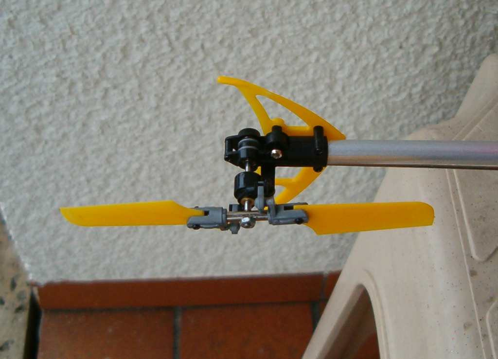

Danis-Dino
Beiträge: 1326
Registriert: 04.12.2008 19:15:54
Wohnort: Bremen
#12 Re: Firefox EP 200 Bau-, Test- uns Flugbericht
Beitrag von Danis-Dino »
hab meine Anlenkung gerade geändert ^^
(Bild <eins nicht geändert das andere schon^^)
wo hats du das heck her? meins ist ein wenig labberig aber hält den heli
welche servos und welchen motor hast dug genommen? meienr ist etwas groß hat aber power ohne ende

ER Corvulus
Beiträge: 16688
#14 Re: Firefox EP 200 Bau-, Test- uns Flugbericht
Das Heck (schiebehülse) und der (Tuning-)Motor ist vom Gaui200er - der Original war viel zu müde ...
Grüsse Wolfgang
Danis-Dino
Beiträge: 1326
Wohnort: Bremen
#15 Re: Firefox EP 200 Bau-, Test- uns Flugbericht
ah danke, denn die hülse ist bei dne kleinen sehr labberig
