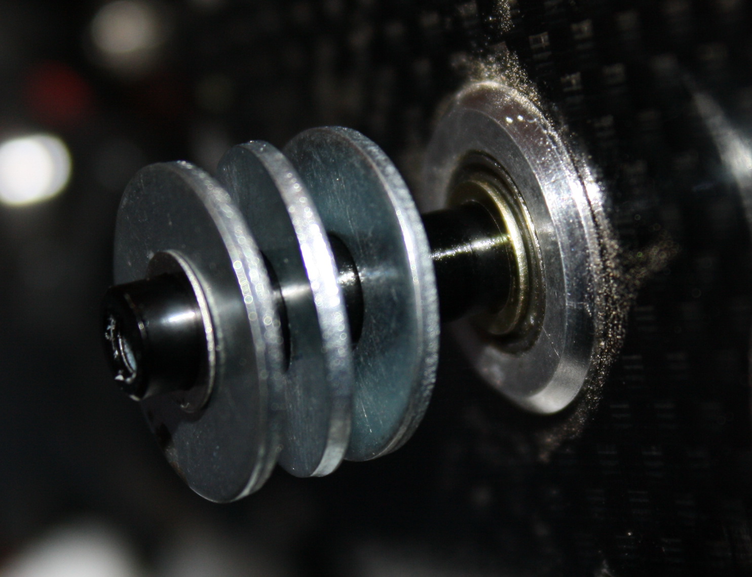

chris.jan hat geschrieben:=> Wichtig: Die Achse für die Nick-P&P-Anlenkung hat außen je eine Abstandshülse von 7mm Länge. Diese Hülse hat einen Innendurchmesser von 5mm und einen Außendurchmesser von 7mm. Diese Länge muß ich jetzt natprlich um je 3mm auf exakt 4mm reduzieren - entweder besorg ich nochmal spezielle Hülsen, oder ich leg ein paar Unterlegscheiben dazwischen.
Hier gibts es schonmal die passende Lösung:
Lösung Abstandshülse
lösung abstandshülse.jpg (349 KiB) 1555 mal betrachtet
Wichtig sind vor allem die kleinen originalen Scheibchen vom ESP, die dafür sorgen, daß die leider zu großen Unterlegscheiben nicht den äußeren Teil der angrenzenden Kugellager berühren und somit blockieren würden.

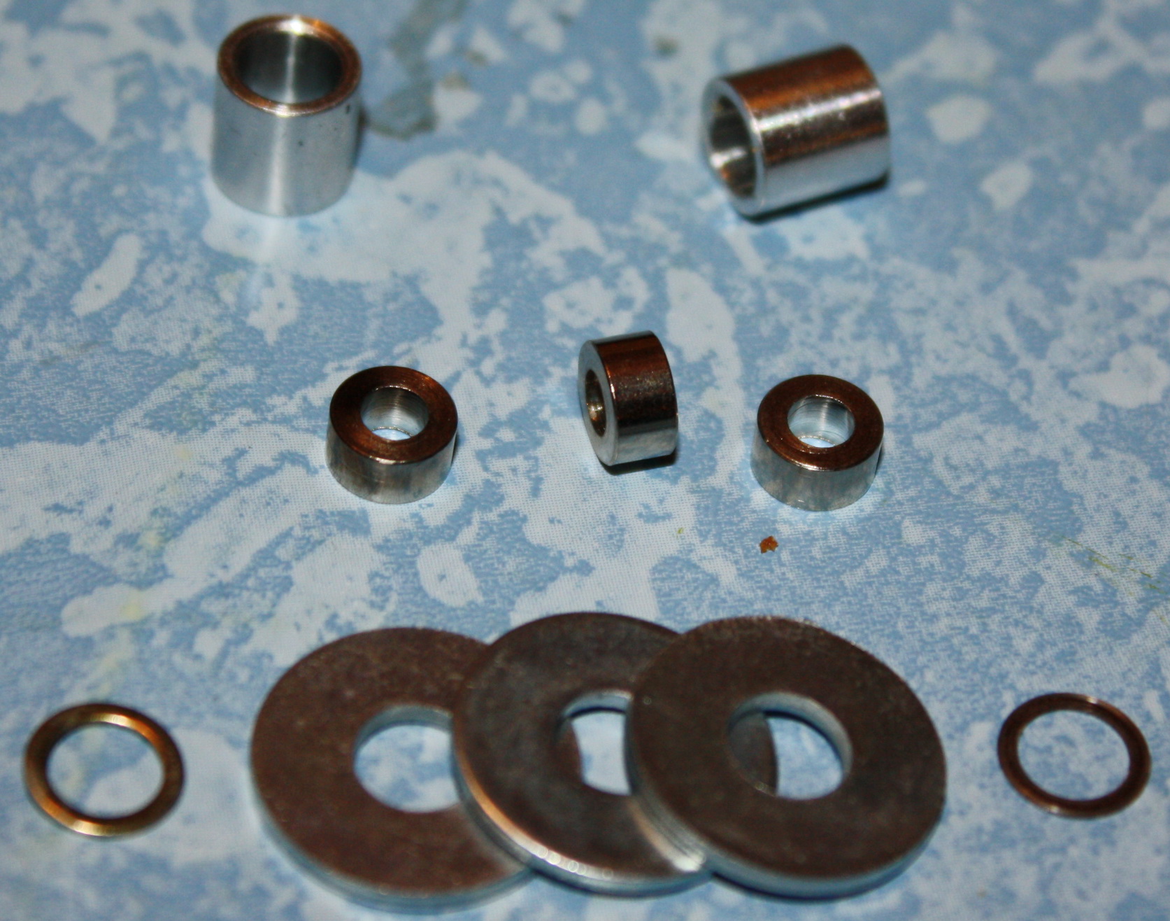

Hier seht ihr die Teile nochmal im Detail:
Die verwendeten Teile
Oben: Die 7mm Abstandshülsen für die Achse zwischen dem Chassis und den P&P-Hebeln
MItte: Die neu gekauften M3x3mm Abstandshülsen für die Chassisverbreiterung
Unten: nochmal die provisorische Lösung einer 4mm Abstanshülse durch Unterlegscheiben und den originalen Ringen die dort bereits verwendet werden.

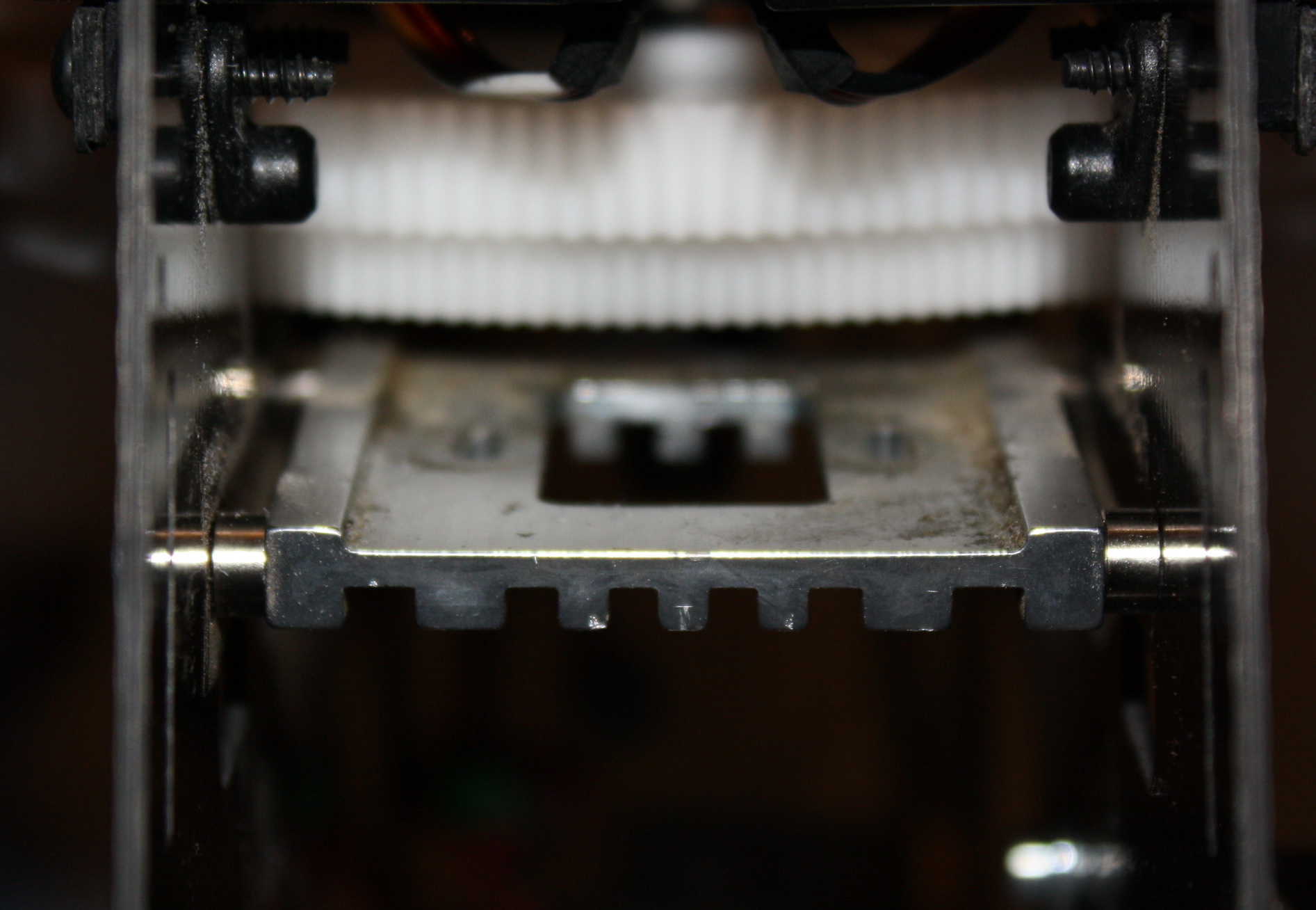

Und jetzt mal das eigentliche Ziel dieser Aktion, der gewonnene Abstand von zusätzlichen 3mm um die Motorhalterung herum:

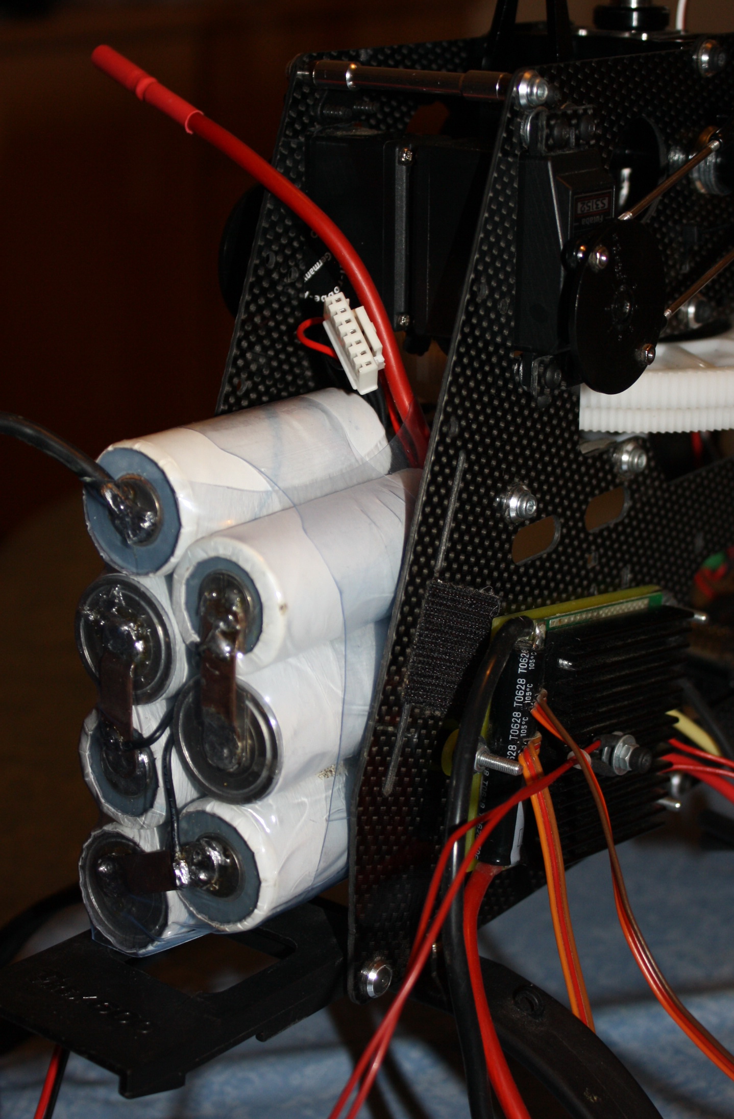

Und als Lifepo-Flieger müssten selbstverständlich auch die dicken fetten Rundzellen reinpassen:
paßt!
paßt!
die A123 passen.jpg (711.9 KiB) 1558 mal betrachtet
Wobei ich die Zellen jetzt nicht einfach irgendwo reinstecken kann.
Sollte ich aber jemals auf Motor-on-Top umrüsten, dann hätte ich unten Platz ohne Ende.
Dann muß das Heckservo allerdings wegen Hecklastigkeit wieder ganz nach vorne rutschen ;-)

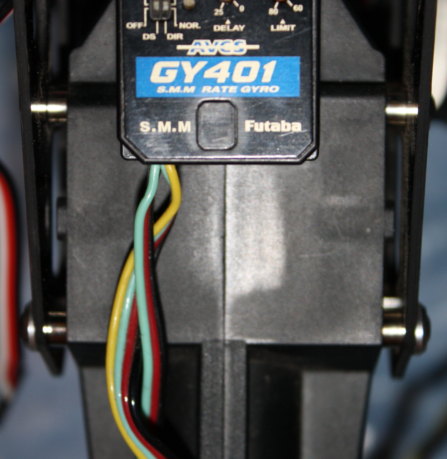

Zum guten Schluß noch ein Blick von oben auf den Gyro:
von oben
von oben
Hier kann man sehr schön sehen, daß jetzt zwischen den Seitenteilen ja auch viele nützliche "´Kabelkanäle" hinzu gekommen sind, die ich insbesonders deswegen schätze, weil ich gerne meine Kabel innen am Chassis und ohne lästige Schläuche verlege.
