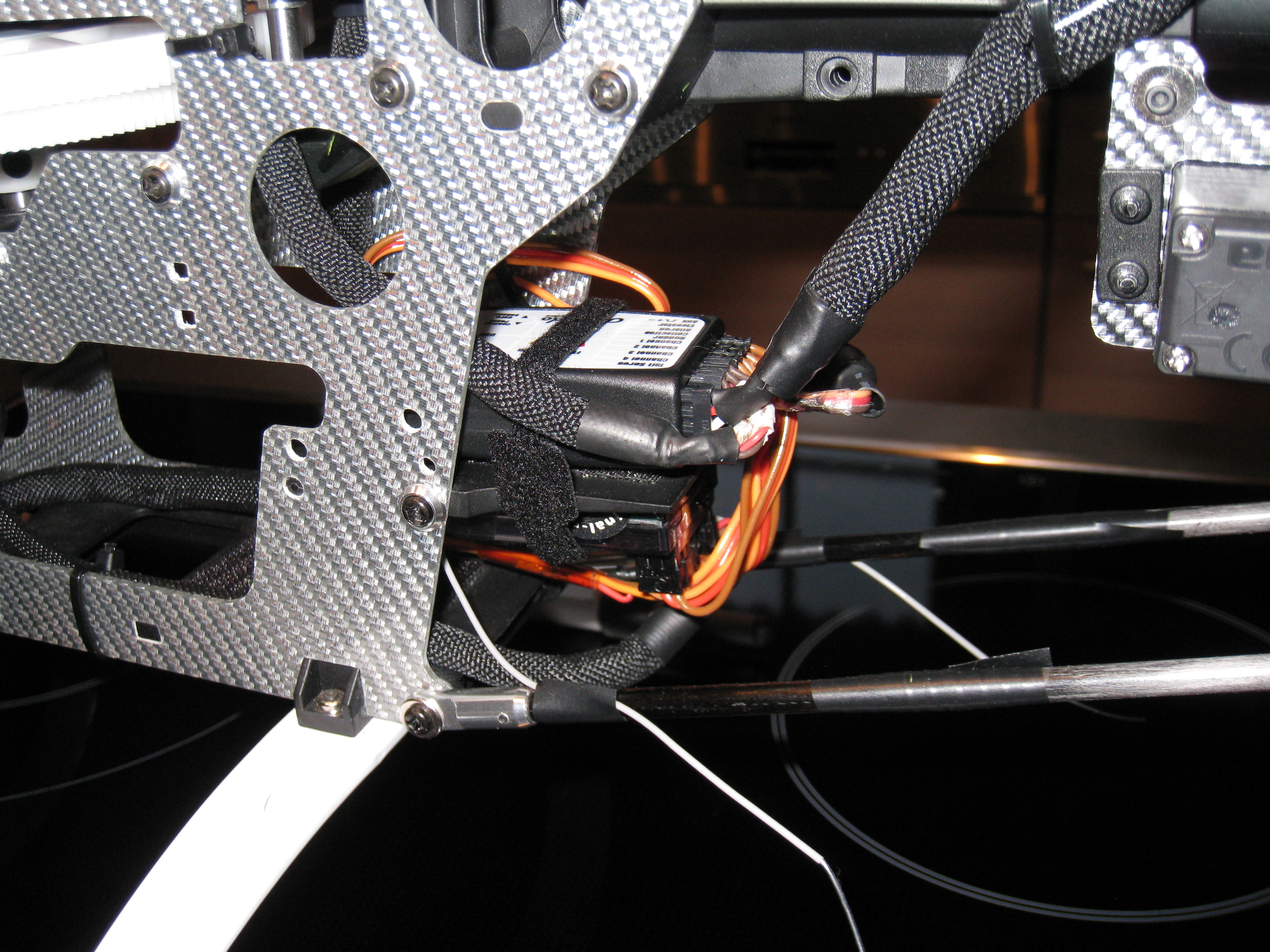

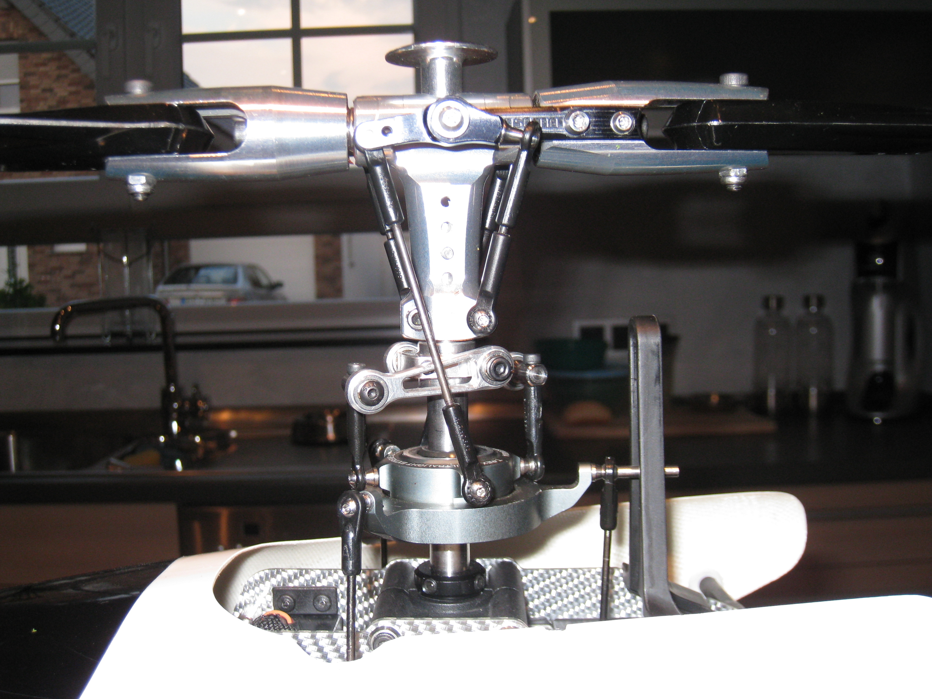

Der Einbau des Cyberheads war völlig unproblematisch. Ich hatte schon immer das Push-Pull Gedöns rausgelassen und habe für den Einsatz des V-Stabi nur einfach kürzere Karbonservohebel vom Yogi montiert. Gestängelängen anpassen, fertig.
Nun einen passenden Einbauplatz für das V-Stabi finden, an dem man vor allem mit den ganzen Kabeln hinkommt. Dies gestaltete sich schwieriger als gedacht, da ich keine Servokabelverlängerungen hier hatte und diese daher auch nicht einsetzen wollte :wink: . Nach ein bisschen ausprobiererei hatte ich dies aber schlussendlich auch geschafft (siehe Foto).
