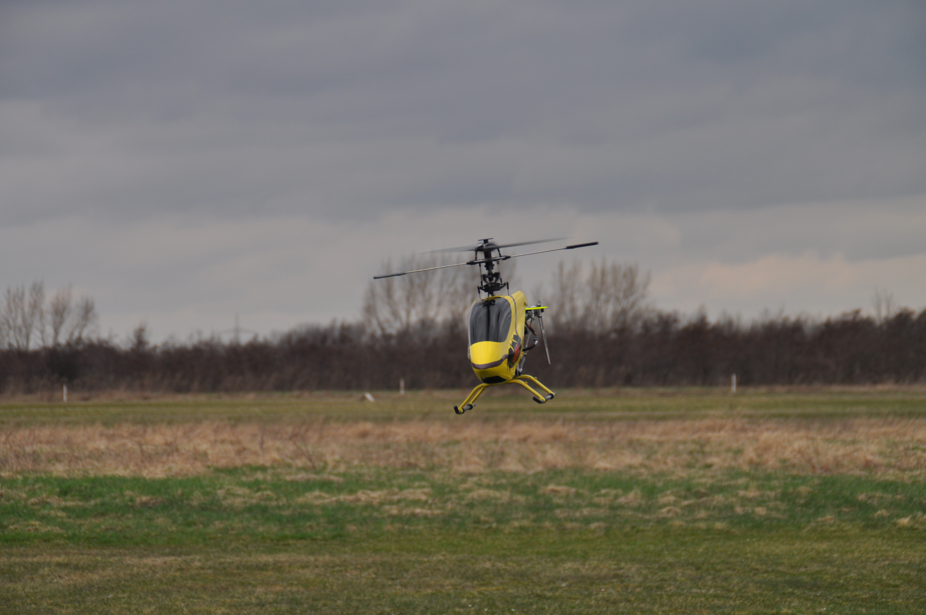

Hallo
gestern bin ich bei viiiiiiel Wind geflogen
aber nur kurz geschwebt, ich konnte mein heck nicht einstellen
es war ziemlich windig,...meine armen Haare

#470 Re: Danis 8s Rex Umbauthread !
Wo liegt das Problem mit dem Heck? Dein Umbau ändert doch eigentlich nix am Gyro-Setup.
Gruß Chris
#471 Re: Danis 8s Rex Umbauthread !
chris.jan hat geschrieben:Wo liegt das Problem mit dem Heck? Dein Umbau ändert doch eigentlich nix am Gyro-Setup.
alles klarDanis-Dino hat geschrieben:es war ziemlich windig,...meine armen Haare

#477 Re: Danis 8s Rex Umbauthread !
naja ich muss das heckservo verschieben is mm sache
hab ich bei den wetter noch nicht hinbekommen
