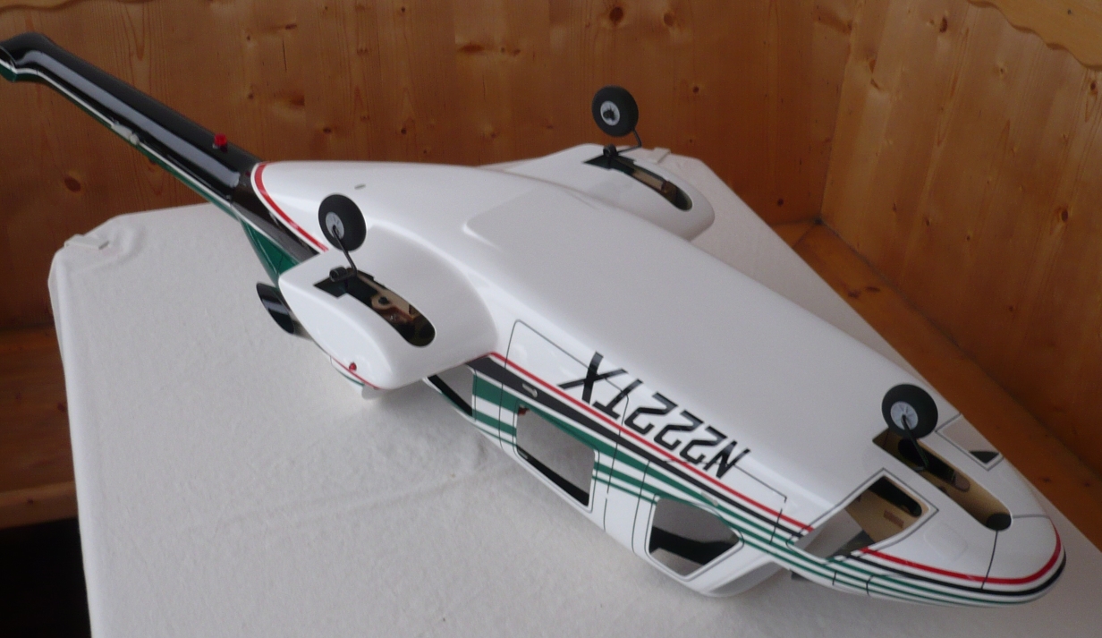

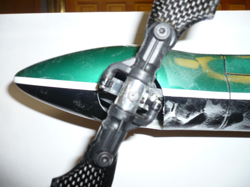

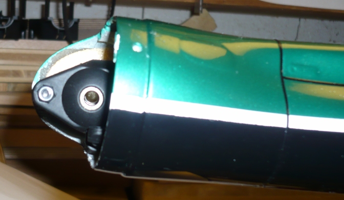

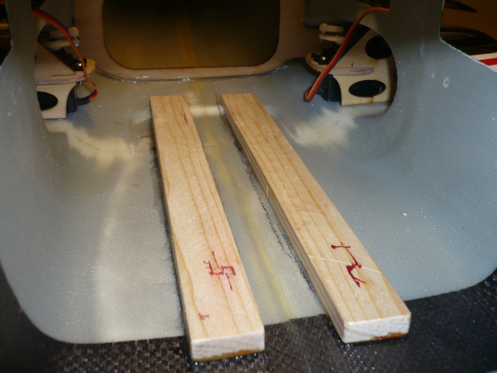

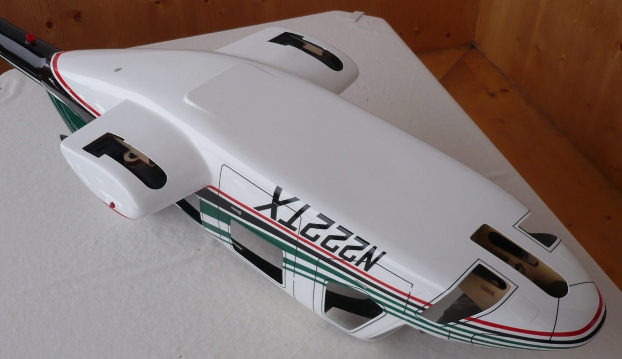

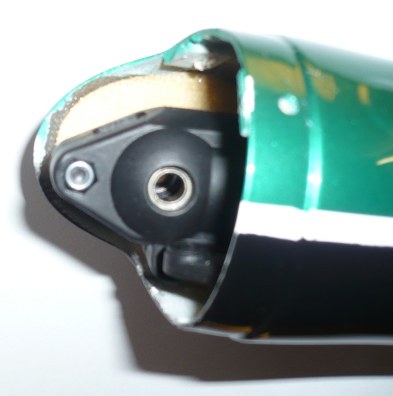

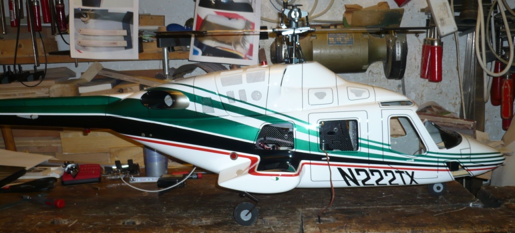

weil einige schon gefragt haben, ob ich Fotos von meinem Rumpf reinstelle, JA hier sind einige Fotos sowie Erfahrungen.

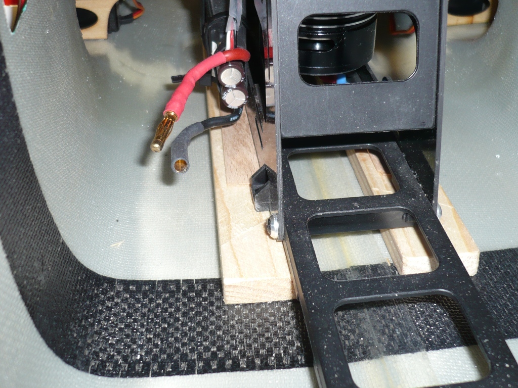

Aktuell sieht es so aus, dass man die Mechanik mit einer Holzleiste und einem Keil erhöhen muss, danach sollte sie so passen. Hinten am Heck muss man zum Heckrohr hin etwas wegtremeln, damit die Anlenkung Platz hat, wie sich dass mit dem Zahnriehmen genau ausgeht, kann ich Heute noch nicht sagen, soll in den nächsten Tagen erforscht werden. :roll:
Jedoch möchte ich eines gleich offen und ehrlich sagen - ich bin kein erfahrener Scale-Bauer !!!!

Heck würde hier enden, jedoch noch ohne Zahnriehmen
Prov. aufgesteckte Mechanik
Forschung, wie und ganz wichtig wie hoch soll die Mechanik erhöht werden

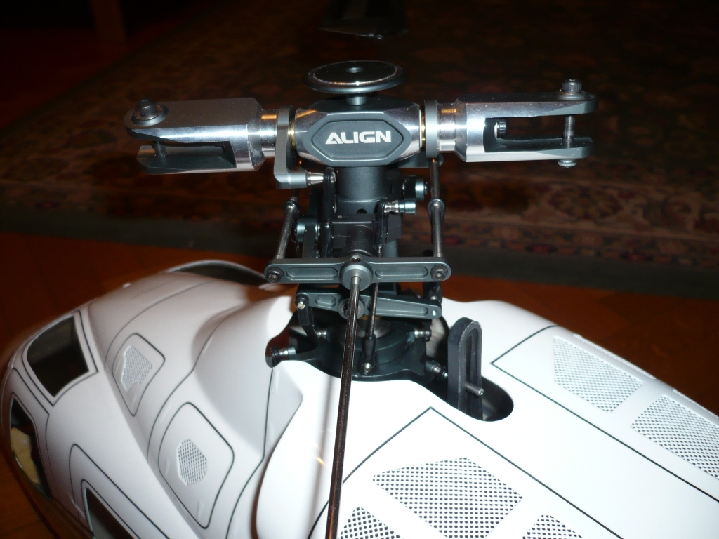

Hauprotorwelle hohne Aufbau

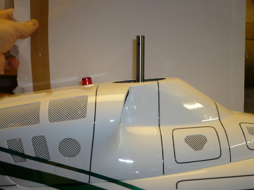

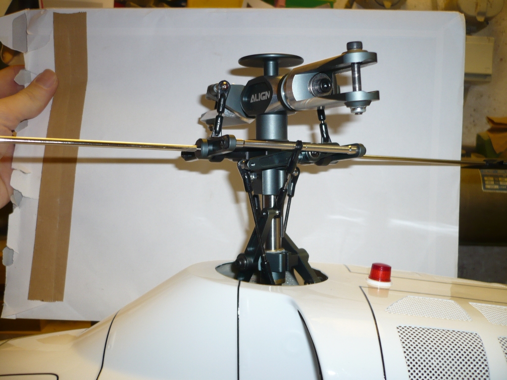

klasse Bilder. Habe auch schon die erste frage. Auf deinem Bild steht die Hauptrotorwelle nicht im rechten Winklel zum Rumpf. Zumidest sieht es so aus. Ist das gewollt ? Bzw ist das in echt auch so ???

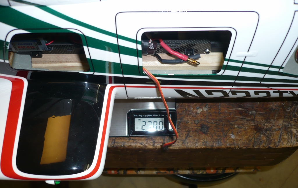

Kannst du mal bitte den ganzen Rumpf auf die Waage legen ???
Noch ne ganz andere Frage. Der Rumpf soll ja angeblich über 4,0 Kg haben. Wie weit kann man den 600E belasten ??? Sind dann ja gut 7,5kg in der Luft !?! :shock: :shock: :shock:

Hallo Timo,
die Mechanik ist ganz leicht vorgeneigt (weil unten ein kleiner Keil ist), dadurch geht das mit dem Heckrohr leichter. :roll:
Bzgl. Gewicht, aktuell Rumpf mit Mechanik 2700 Gramm. Es fehlt der Antriebsakku, GY-401er und Heckservo, Zahnriehmen, Heckrotor und die Hauptrotorblätter. Daher kann das mit den 4 kg nur alles sein.

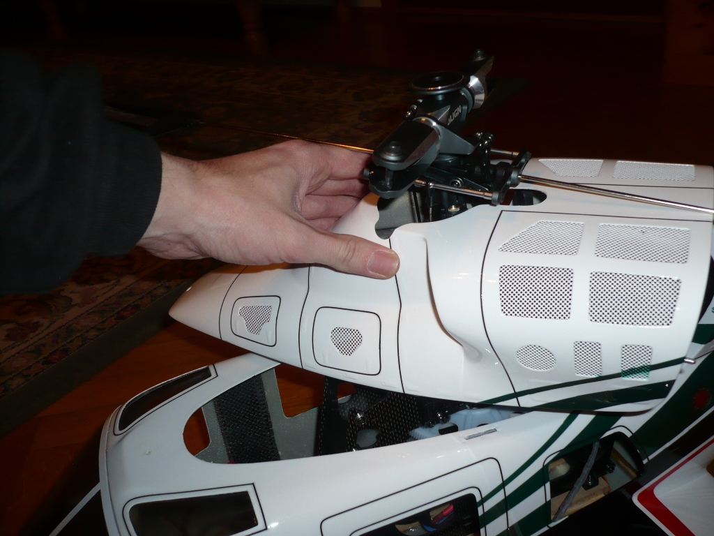

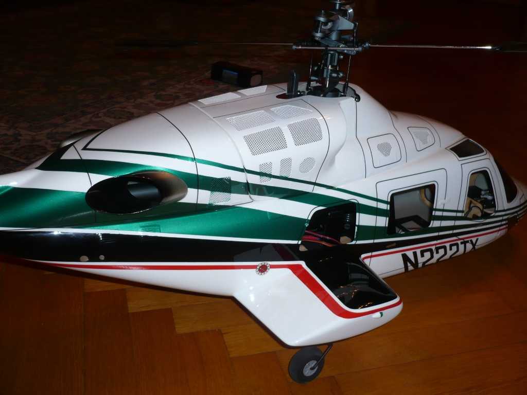

hast Du schon mal daran gedacht, die obere Abdeckung an der 2ten schwarzen Linie zu teilen?
Dann könnte man das Chassis eigentlich mit aufgebauten Kopf montieren.
Ich werde die Teilung bei meiner Bell wohl mal riskieren :-)
Das Wechseln des Akkus dürfte dann auch nicht mehr so fummelig werden.

Möglichkeiten gibt es viele, nur ich möchte so wenig wie möglich am Rumpf teilen schneiden feilen ....
Vielleicht geht es so auch, probieren ...

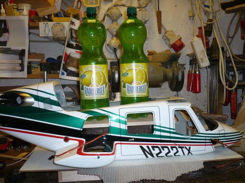

Kannst du mir den Abstand von Hauptrotorwelle zu Heckrotorwelle mal ausmessen? Bzw. was bei dem Rumpf für ein Abstand vorgesehen ist.
Und was wiegt der Rumpf allein? Also mit Fahrwerk aber ohne Mechanik?

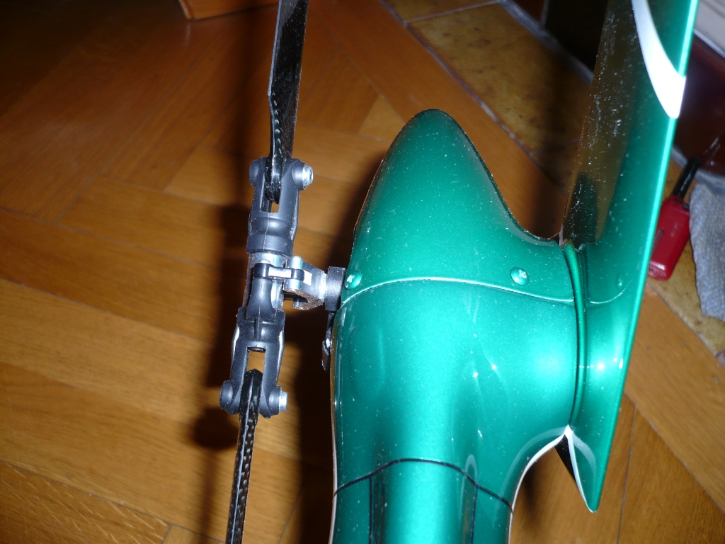

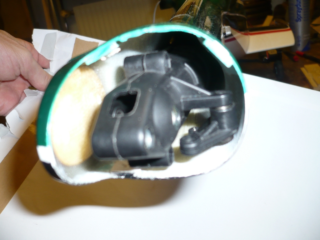

@EagleClaw: Deine Fragen habe ich erst jetzt gelesen, werde sie aber noch in den nächsten Tagen beantworten!

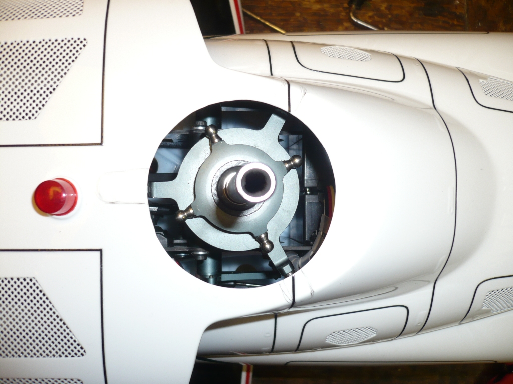

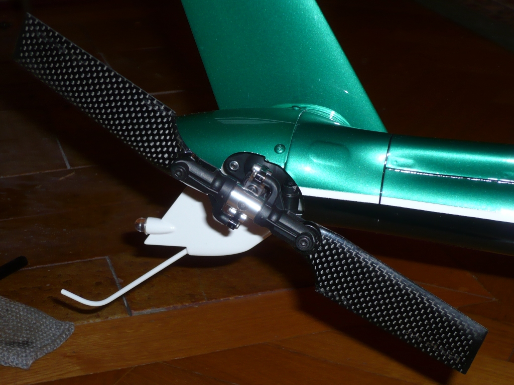

Also das mit dem Heck dürfte sich ausgehen, habe es Heute schon eingebaut. Dann auch noch die Holzleisten für die Mechanik eingeklebt.

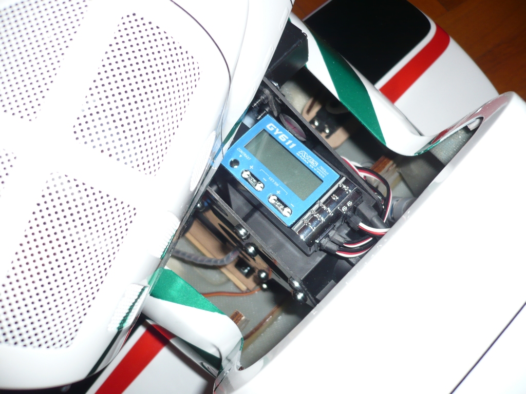

Das Heck mit etwas Staub vom Schleifen ...
Taumelscheibe von oben

@EagleCLaw: vorgesehen ist ein Abstand von ca. 81 cm Mitte Hauptrotorwelle zur Heckrotorwelle.

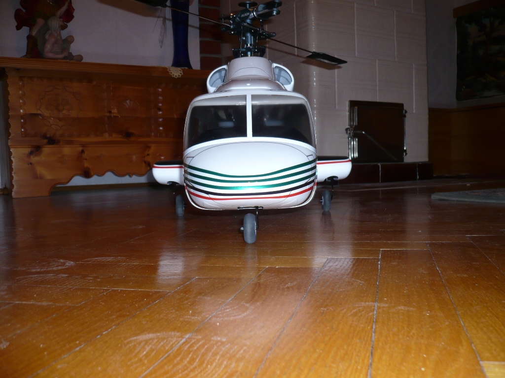

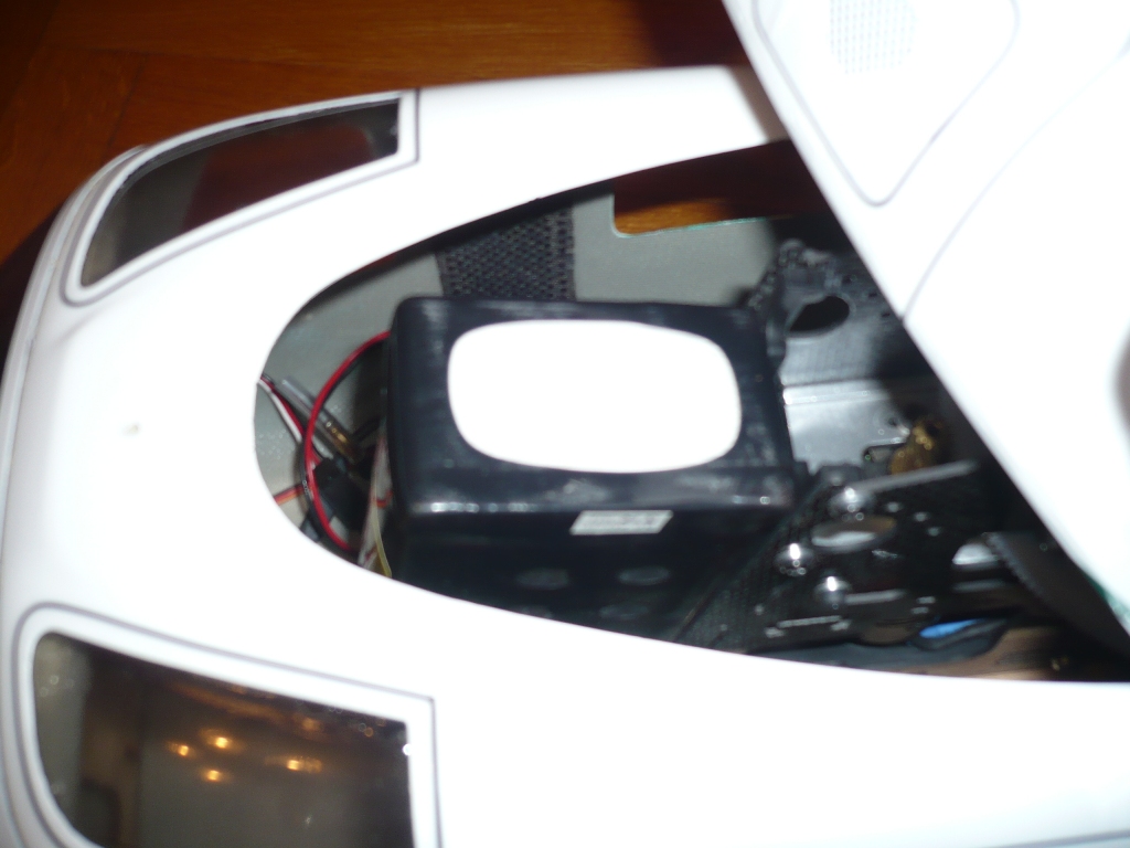

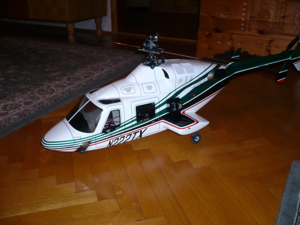

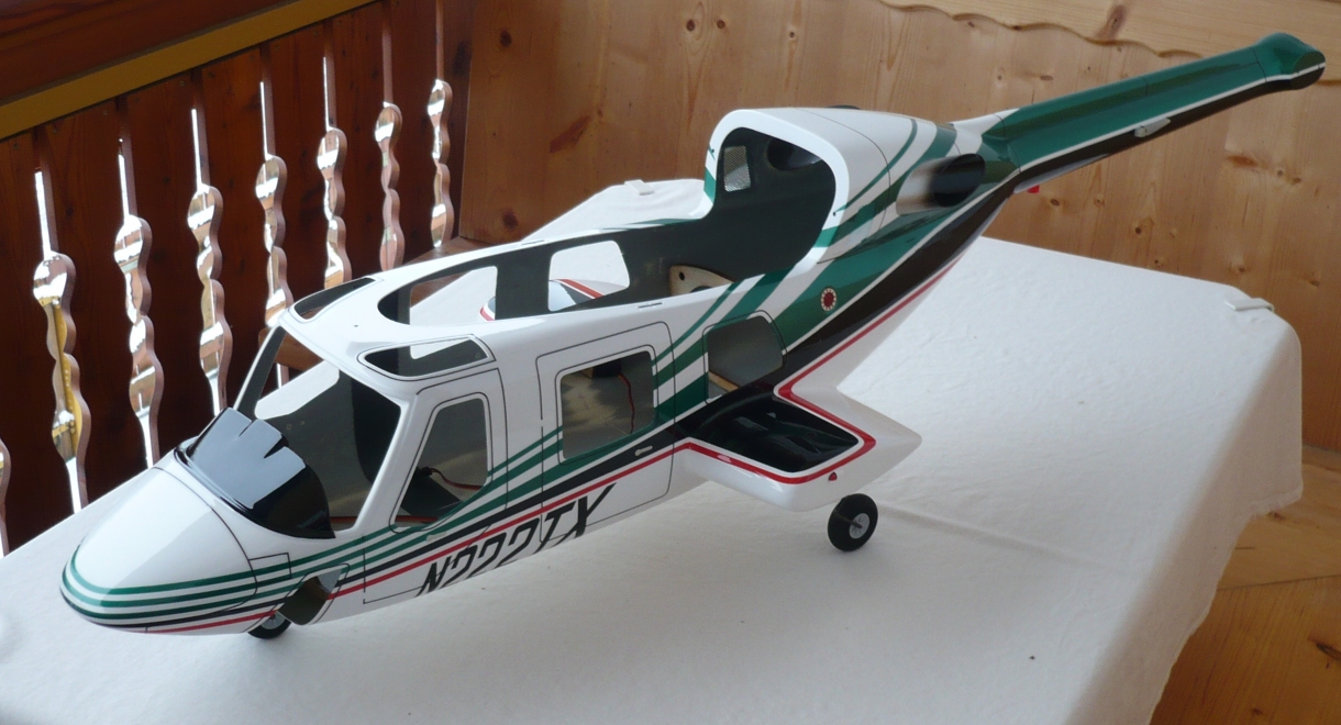

nach langer Arbeit und vielen Überlegungen bin ich bald fertig mit der Bell 222!
Das Fahrwerk muß erst an die Elektronik angeschlossen werden, aber so wäre die Bell222 mit der T-Rex 600 Mechanik schon flugtauglich !!!!

Deckel öffnen und um 90 Grad drehen zum Akku einlegen
Heckrotor
Heckrotor
