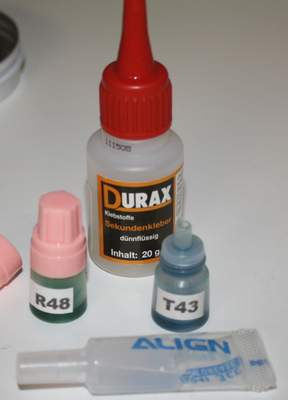

Tja, anders als beim Lumi-Bausatz hat hier irgendjemand deutschen Sekundenkleber mit in den Karton gepackt.
Dabei hatte ich den extra seperat bestellt. Sogar sowas wie Locktite scheint drin zu sein. Muß ich also nicht mehr in die Garage latschen. Einmal blau und einmal grün. Waldmeister ist hochfest und Blaubeere ist mittelfest.

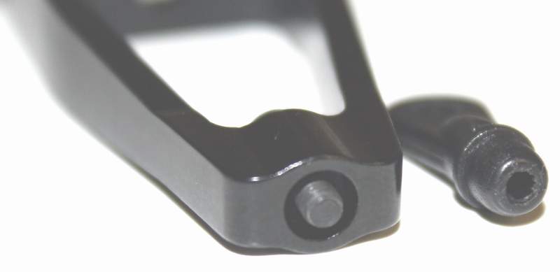

Womit fang ich denn jetzt mal an? Erstmal das Landegestell. Warum? Eigentlich nur, weil mich ein Kumpel nach der Breite des Landegestells gefragt hat. Würde ich nie drauf kommen, aber für alle die es interessiert: knapp 20cm.
Die Madenschrauben werden einfach senkrecht ins Plastik geschraubt. Praktisch wenn man das Landegestell später um einige cm verschieben will. Mich erschrecken jetzt schon die Schrauben mit denen das Landegestell fixiert ist. Für grobmotorische Landemanöver scheint mir das nicht ausgelegt. Aber man kriegt prima Kinder-Schwimmflügel dran, und fertig ist mein Wasserflugzeug :mrgreen:

Ich habe gestern ganz ohne Schraubensicherungslack gearbeitet. Erstmal mach ich ne Vormontage um die Passgenauigkeit zu prüfen. Ich möchte nicht erst alles sichern um danach dann doch wieder zu lösen, weil ich irgendwas vergessen habe oder später nochmal dran will/muß.

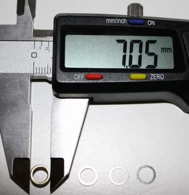

Lustig ist auch, daß ich zwei silberne und zwei goldene Wäscher("washer") übrig habe. Auf der Suche wo ich die vergessen haben könnte fällt mir auf, daß die in der Größe nirgendwo erwähnt werden. Aber lieber ein Teil zuviel als ein Teil zuwenig.

die 4 unnützen Unterlegscheiben
und hier in Echt: paßt nicht!
Man beachte die Schraube mit M2,5

chris.jan hat geschrieben:die 4 unnützen Unterlegscheiben
Deine 4 "unnützen" Unterlegscheiben sind für eine spielfrei Montage der PP Welle gedacht.
chris.jan hat geschrieben:und hier in Echt: paßt nicht!
Was soll da nicht passen? Lässt sich etwas schwer reindrehen - hat aber auch eine Menge auszuhalten, da es gleichzeitig als Taumelscheibenfixierung dient.

nicci hat geschrieben:Deine 4 "unnützen" Unterlegscheiben sind für eine spielfrei Montage der PP Welle gedacht.
Dann sind sie definitiv nicht in der Anleitung erwähnt und auch nicht irgendwo anders aufgeführt. Die Welle paßt bei mir aber auch so sehr gut.

Die unterlegscheiben, die du auf dem Bild hast, habe ich die 2 dünnen, in der Anleitung Seite 11 verbaut. Steht zwar nicht drin, passen aber exakt.
Da doch etwas spiel war, und jetzt ist es spiel frei. Hattest du kein spiel ? also das man die Achse hin und her schieben konnte?

Diese Servokreuze sind meines Erachtens viel zu weich. Warum ist das Zeug nicht aus Metall? Stammt der Standard mal wieder aus alten schwachen Zeiten, wo ein Servoarm das Armdrücken gegen Ameisen verloren hat??
Standards wird man anscheinend niemals los. Und zum Schluß hat der Arm wieder so ne heißgeliebte Grobgewindeschraube.
"Torque Tube" hört sich nett an.Angesichts der Verarbeitung auch wesentlich stabiler als ich erwartet habe.
Nur dieses Kugellager ist ja äußerst witzig. Erst mit Sekundenkleber auf die Welle kleben, dann den Dämpfungsgummi drüberziehen und mit dem Verpackungsrohr einführen....Was sich wie die Anleitung zu einem schlechten 70er-Jahre Sexfilmchen anhört, ist anscheinend funktionell - ABER wenn ich das Spiel zwischen diesem Lager und der Welle sehe, kann ich nur das schlimmste befürchten. Wendys Tipp, sich Ersatz bei Conrad zu besorgen ist natürlich die beste Lösung...
Nachtrag: Wendy bezog sich auf die HauptRW - für das TT gibt es anscheinend noch keine geeignete Lösung.
Aber irgendwie ist das ständige Eingekaufe von Kleinteilen nervig. Die deutschen Händler täten gut daran, für solche Fälle ein "Notfallset" mit anzubieten - beim CA-Kleber hat meiner es ja getan.... aber nur weil ich es mit bestellt habe, wie ich nachträglich gesehen habe. Das nennt man dann wohl RC-Alzheimer - weil man vor lauter einzelnen Komponenten den Überblick verliert. Derweil meckert meine Frau, weil jeden Tag ein neues Paket kommt :mrgreen:
