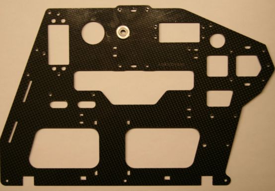

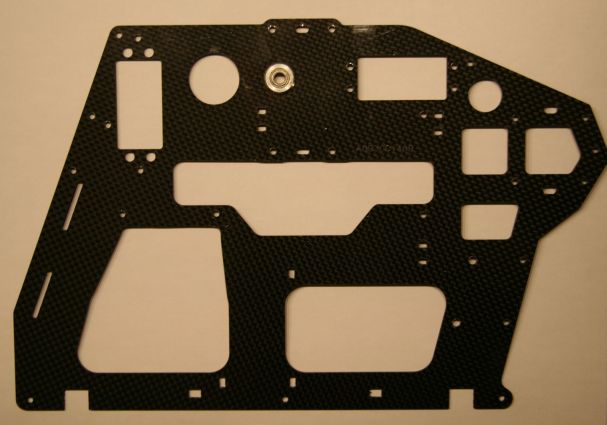

... oder: Wie bekomme ich einen Scorpion Motor (4025) in den Rex 600 ESP?
Leider haben die Freunde von Align das Chassis ein kleines bisschen zu schmal konstruiert und auch fehlende Aussparungen weggelassen um andere Motoren unterbringen zu können.
Nach einigem überlegen habe ich mich dann dazu entschlossen den Dremel anzusetzen. (Bilder zum Vorher - Nachher Vergleich sind unten.)
Bisher habe ich nicht den Eindruck, dass das ganze viel an Steifigkeit verloren hat.
Da ich kein 3D fliege denke ich nicht, dass die Veränderung ein Problem darstellt. Allerdings werde ich versuchen das Chassis an dieser Stelle wieder durch Carbonstreben auf der Aussenseite zu verstärken.
Hier mal kurz Vergleich zwischen orginal und bearbeitet.

So fält es kaum auf, dass was fehlt. Binn mal gespannt ob man im direkten Vergleich was von der Steifigkeit her merkt.

toper hat geschrieben:Binn mal gespannt ob man im direkten Vergleich was von der Steifigkeit her merkt.
Da bin ich auch mal gespannt...

Denke nicht, dass es einen großen Unterschied macht und soweit ich gelesen habe, wurde das Bearbeiten der Seitenteile schon von vielen erfolgreich gemacht.

Ok. Ich sehe ich hab das ein bisschen blöd geschrieben :-)
Ich meinte, dass man ja an der Stelle wo der Motor sitzt das Chassis von Werk ab so hätte konstruieren können, dass man auch breitere Motoren rein bekommt...
