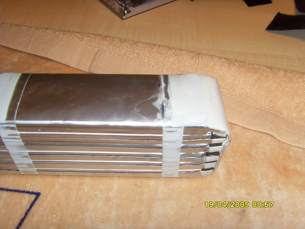

So hier nun mein Crash von Ostermontag. Das schlimmste ist der Akku(SlS auch noch der beste von meinen) an der abgebrochenen Bodenblatte aufgerissen und zum Glück nicht Explodiert nur kurz geraucht. :evil: :evil: Wollte gerade nach einer enge Kurve Landen und nach Hause da war aber noch so ein Saublöderdämlicherdoofer Strauch/Baum :evil: :evil:.

Bei dem Akku ist nur eine Zelle aufgerissen. Was mein Ihr kann man die Zelle wechseln und den Akku dann weiter verwenden?

wenn sonst wirklich keine zelle beschädigt ist, klar.

Wegen dem Lipo - schicke ihn am besten zu stefan zurück - oder frage ihn erstmal (Bild per E-Mail). Für mich siehts aus, als ob die Zellen alle vorne leicht geknautscht sind :( - er sollte dann beurteilen können (oder ausmessen) ob der Pack noch taugt.

Was für eine Einzelzelle ist es den ? Bzw was für ein Akku 5000 25 C ?
Man kann sie wechseln aber SLS hat keine 25C Ersatzzellen sondern nur 30C. Und die Teile zu Löten ist nicht ganz ohne da man unter anderem auch Alu Lot braucht. Je nachdem könnte ich dir hier eventuell helfen. Schreib mich einfach mal an dann schauen wir.

Timo das ist ein 30C habe ihn schon bestellt. Ich habe gutes Löteequipment. Mal sehen ob ich das hinkriege. Trotzdem Danke für Deine Hilfe, sehr lobenswert.
