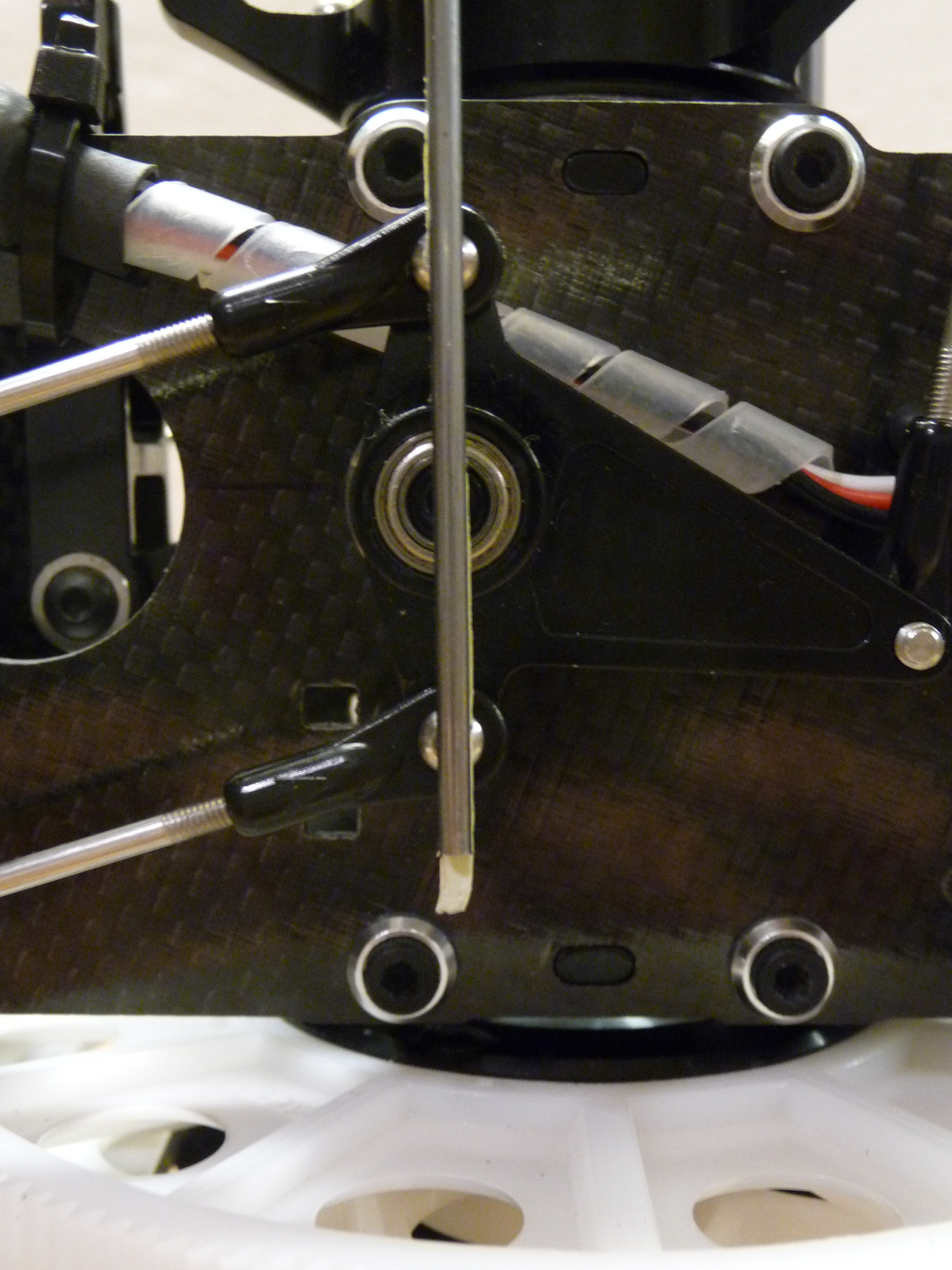

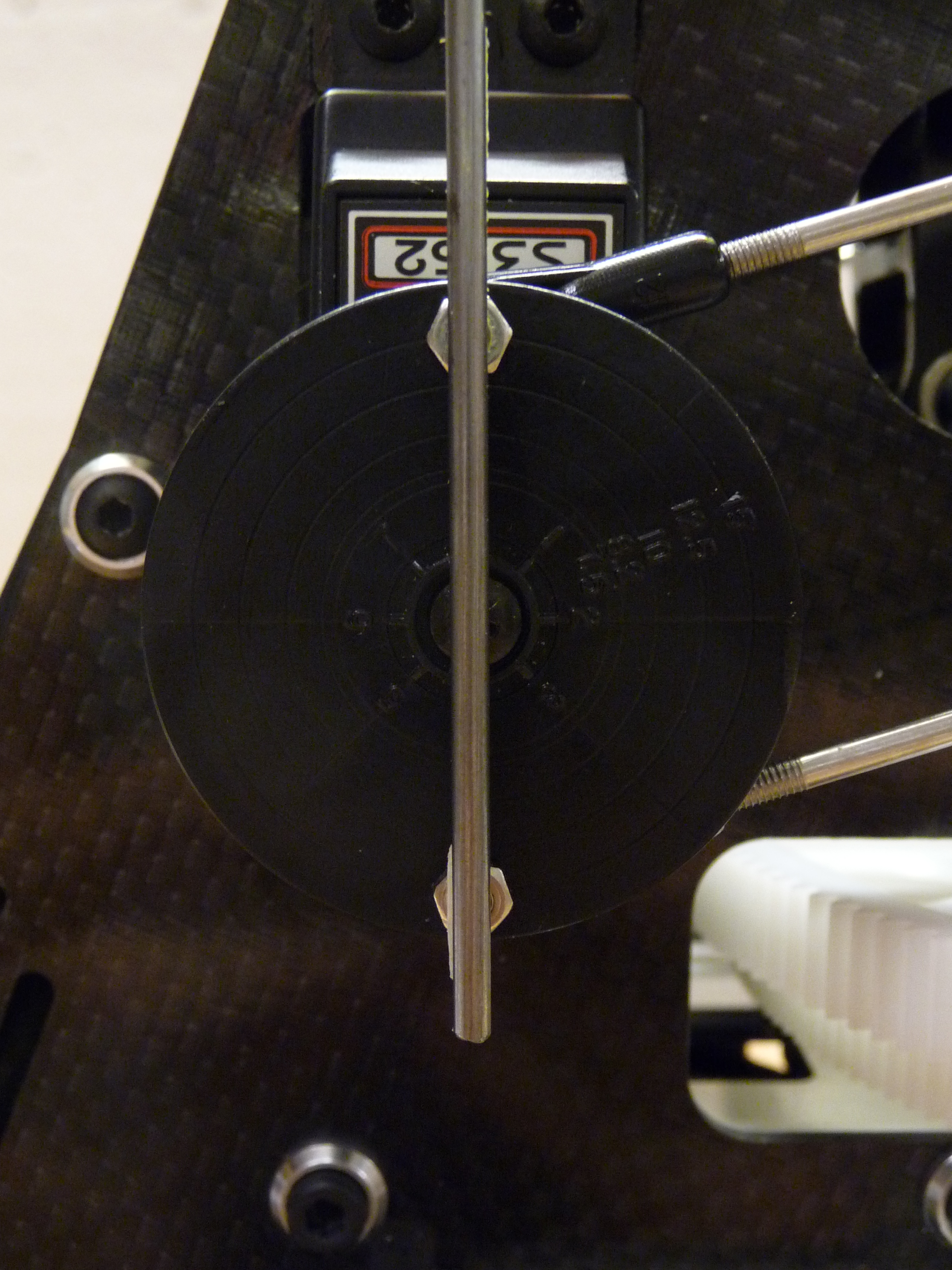

Ich habe 4 ca. 15 cm lange Stücke 2mm Stahldraht abgelängt und mit doppelseitigem Teppichklebeband (dem dünnen aus dem Baumarkt) genau mittig auf die Muttern der Scheiben der beiden vorderen Servos aufgesetzt. Dann bei den Umlenkhebeln die Befestigungsschraube raus und auf die Kugelköpfe ebenfalls je eine Stange drauf.

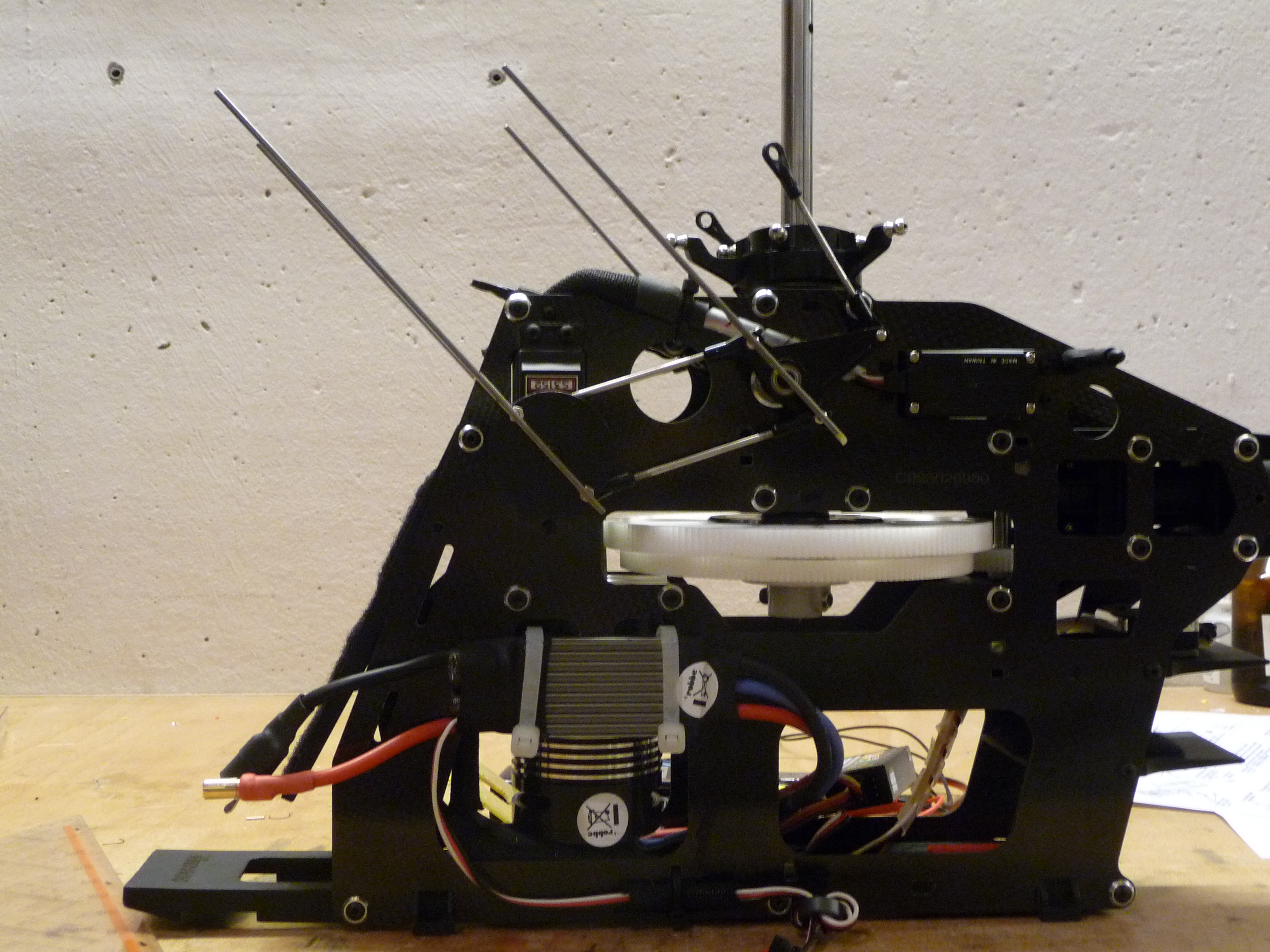

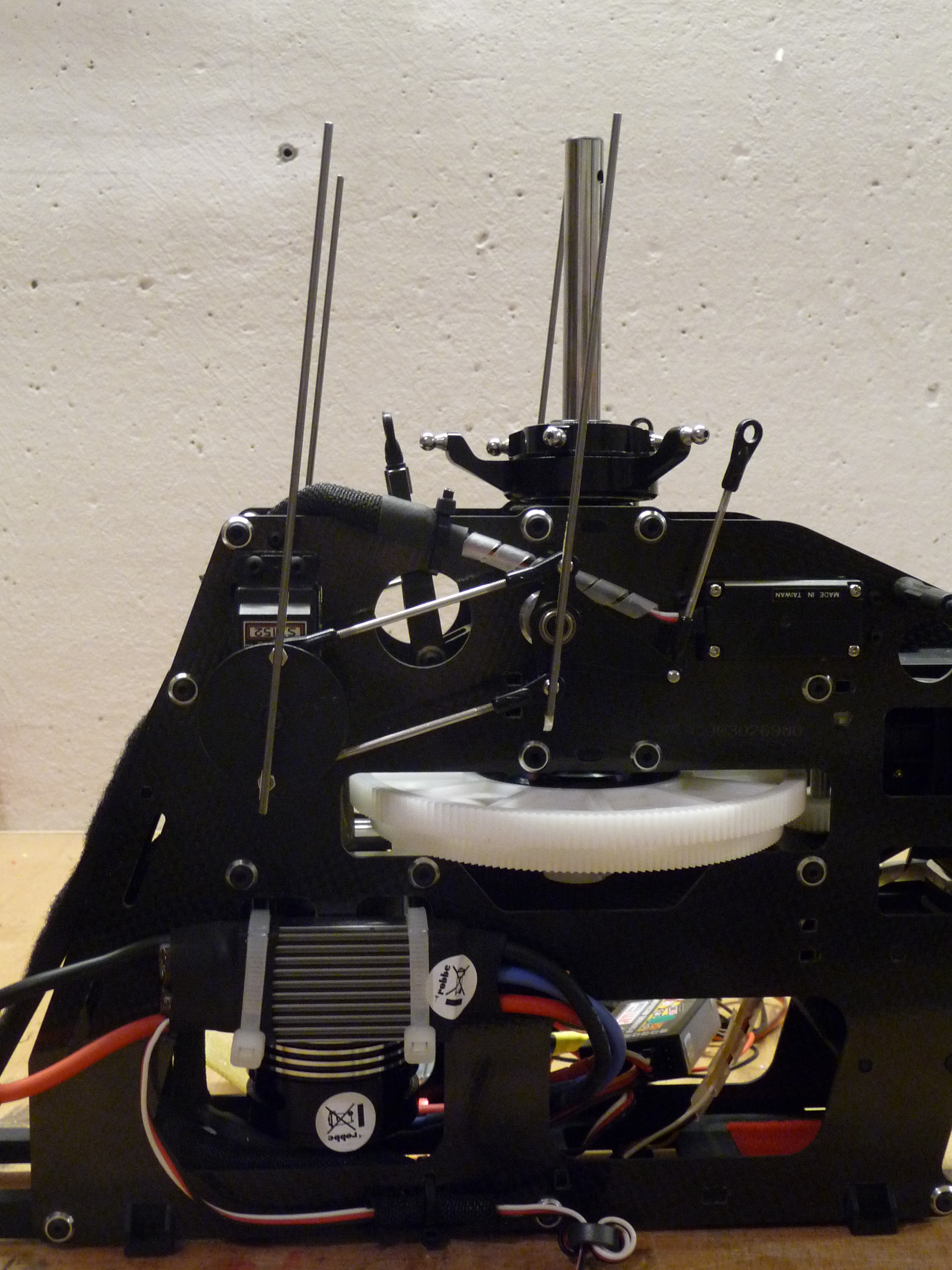

Das sieht jetzt wie Antennen aus, über die man eine Verlängerung der Achsen bekommt und auch mit bloßem Auge Unterschiede durch Anpeilen gut erkennt:
03 ESP600 mitte.JPG (3 MiB) 436 mal betrachtet

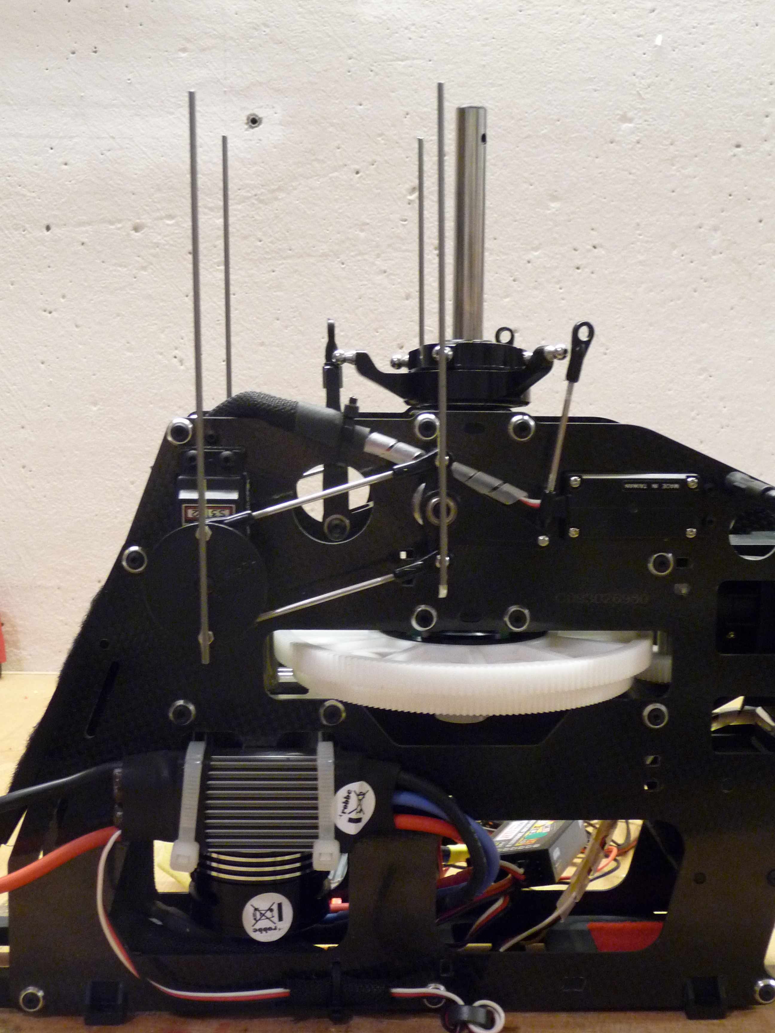

Erst jetzt sah ich, daß die Neutrallage der beiden Servos leicht unterschiedlich war. Das wurde mit zwei Klick im Subtrim korrigiert, die Antennen stehen jetzt genau deckungsgleich voreinander. Auch bei den Endausschlägen unten und oben lief ein Servo einen Tick weiter als das andere. Durch Einstellen des Servoweges im Sender wurden die beiden Servos in Gleichtakt gebracht.
05 600ESP vorne.JPG (3.12 MiB) 436 mal betrachtet
04 600ESP hinten.JPG (3.09 MiB) 436 mal betrachtet
Jetzt läuft die TS sauber von unten bis oben ohne "Wellenbewegung".
