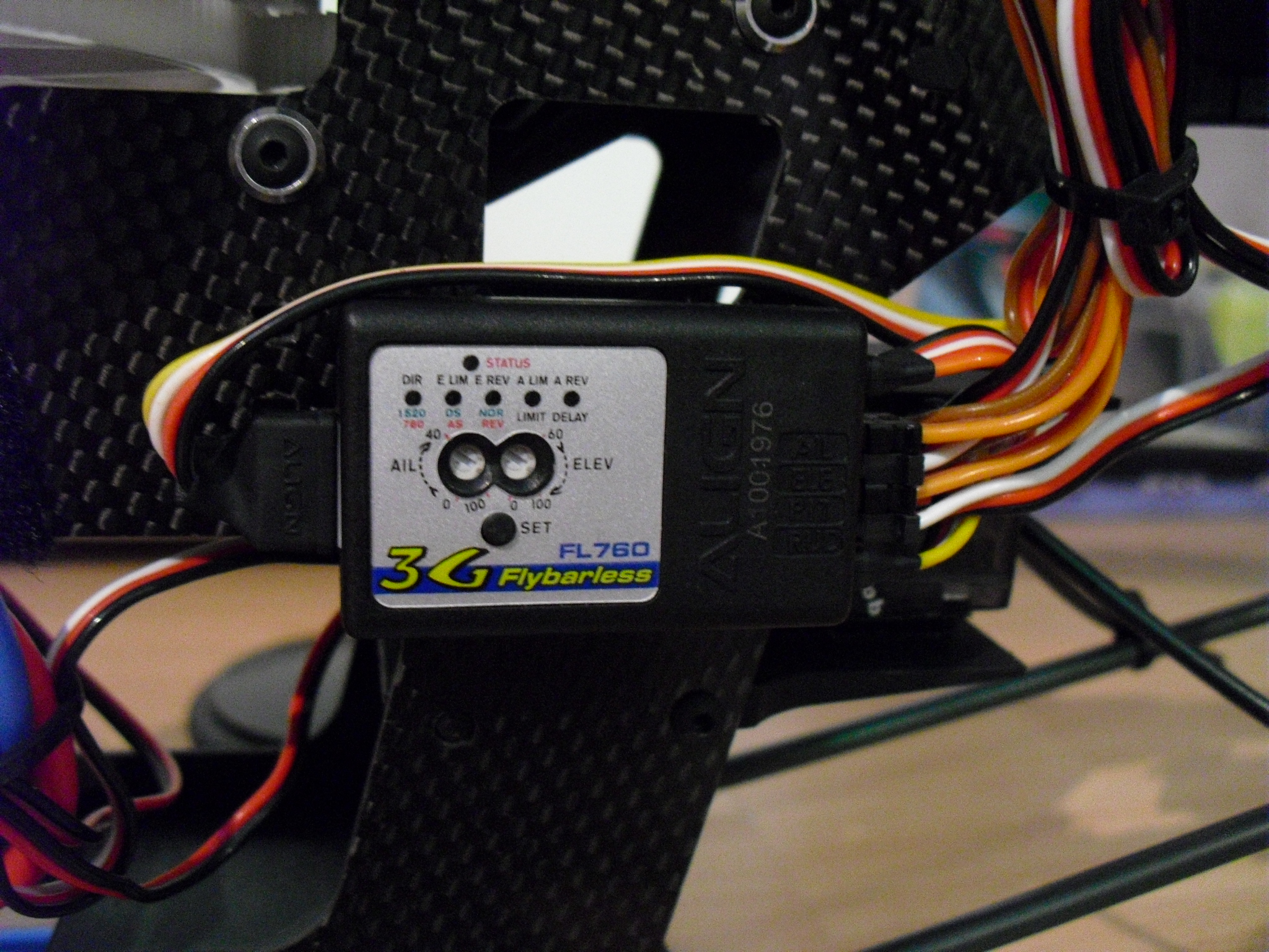

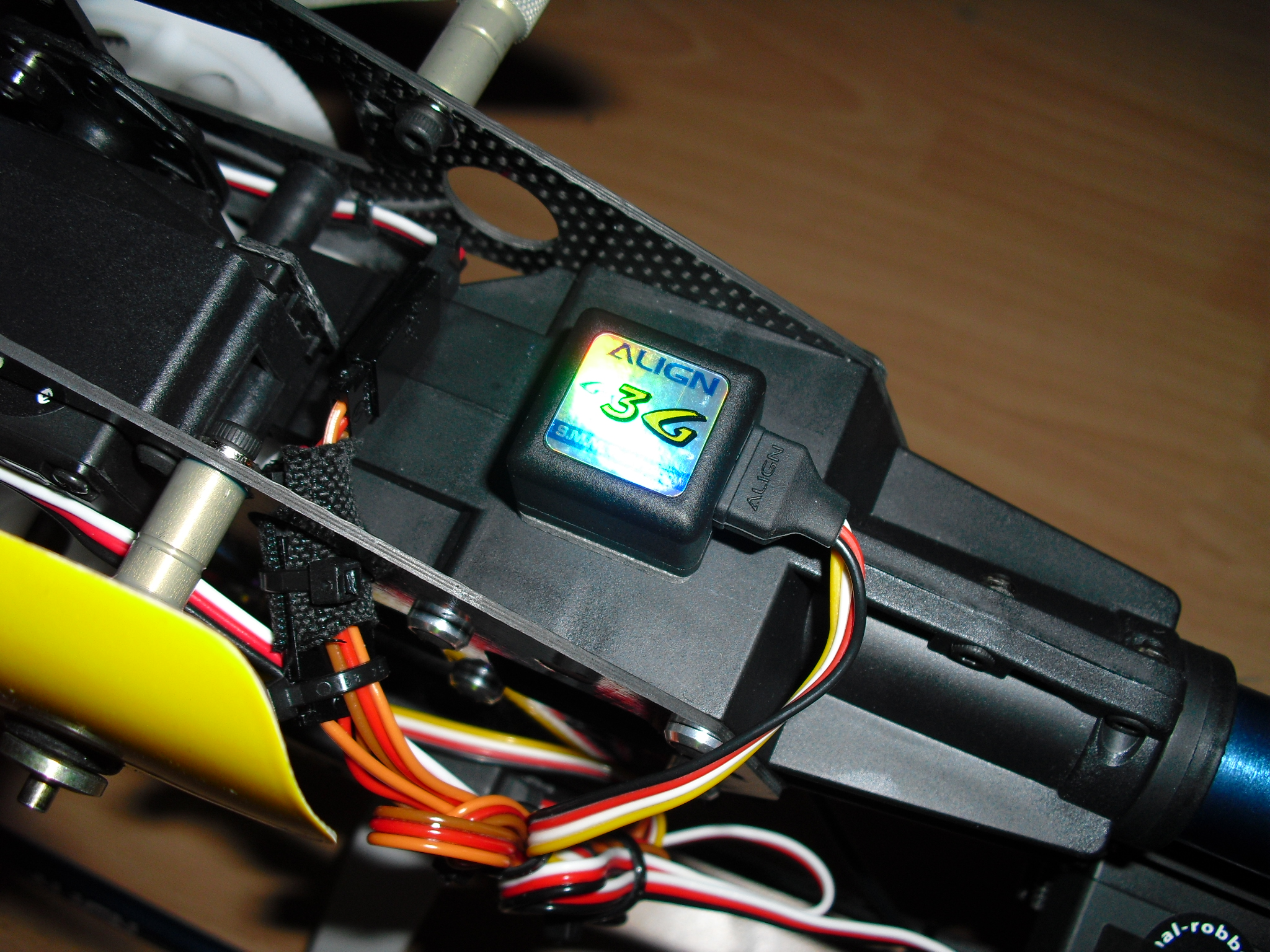

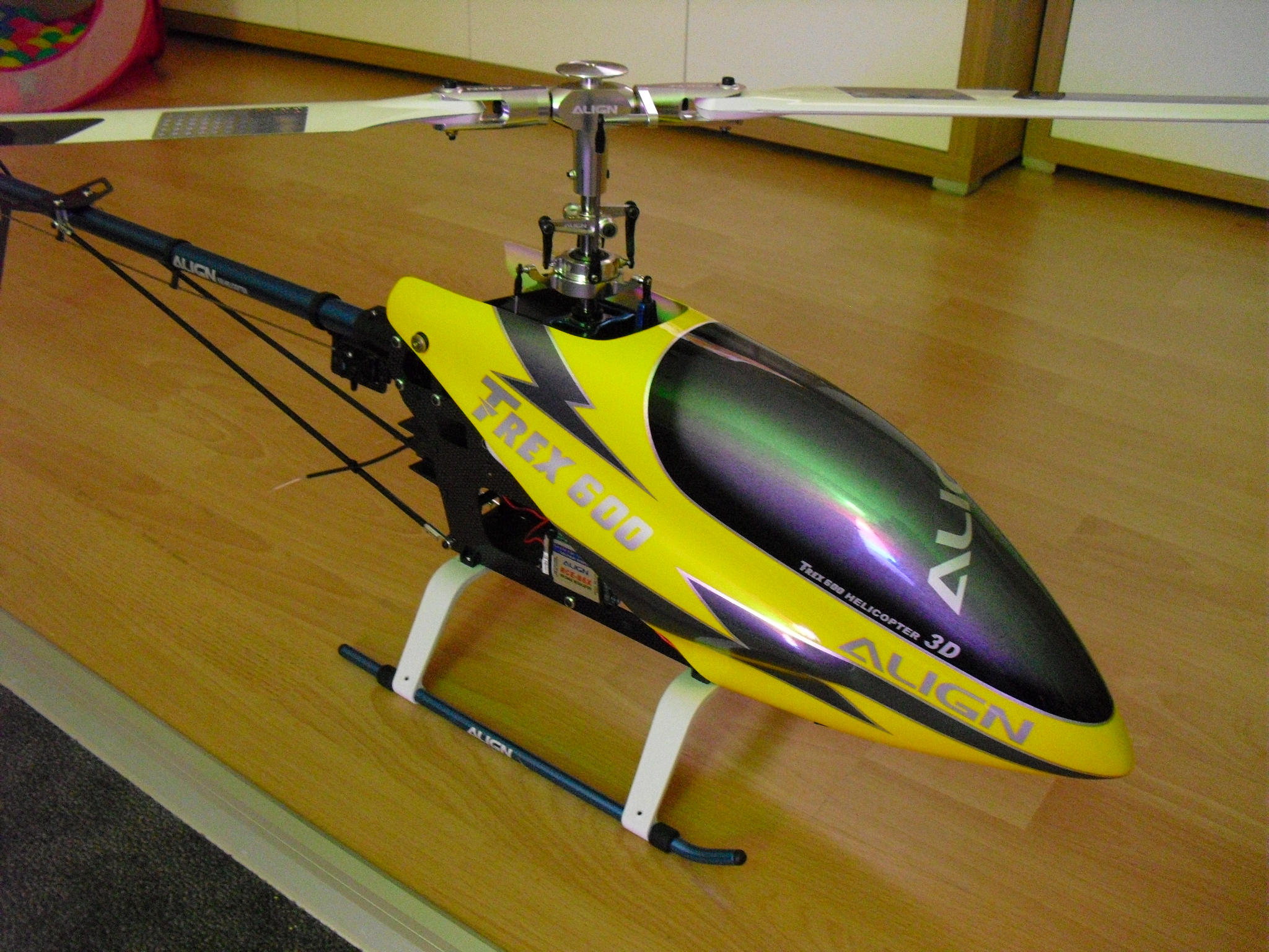

Hier mal ein paar bilder vom einbau align 3G in den trex 600 esp.....mehr detail bilder folgen in kürze. :mrgreen:
ACHTUNG!!!!Wer das erste mal ins setup des systems geht sollte in dem punkt e lim und a lim nick und roll voll bewegen
um den richtigen weg der taumelscheibe einzulernen!!!macht man das nicht gibts riesen probleme.Das system rechnet die mischwerte damit neu aus.
viele gehen nur ins menü um die wirkrichtungen zu ändern,das menü spring in allen punkten wieder in standard einstellungen wenn man das menü betritt!!!hatte ich bei einem flugschüler der alleine rumgebastelt hatt und der heli war nur noch schrott danach :idea:

Na da bin ich dann mal auf den Erstflug gespannt. Mach mal bitte noch ein paar Bilder ohne Haube. Auch von den neuen Servoscheiben die dabei sind, und der Kontrolleinheit. Danke

Meine Setup einstellungen für 3D betrieb habe ich so gemacht:
Pitch +12c und -14c
Taumelscheibe:pitch 43%
Nick:50%
Roll:50%
Potis bei ca 40% beide und der heli liegt wie auf schienen und lässt sich sehr agil und feinfühlig fliegen so.
habe bereits 2 systeme so getestet.

das ist ja richtig mini :alien:

jo und flieg erstmal damit! absolut klasse!video folgt bei rc movie in kürze! :alien: :mrgreen:

Man!!! der sieht so lecker aus...*auchbaldhabenwill*

Bin auch gerade am basteln, Rumpf und Heck fertig =)
Wie hast du den Servokabel auf der Linken Seite verlegt, die Ansteuerung ist bei mir Sehr Nah, habe auch einen Gewebeschlau um die Kabel gemacht.
Dein Kabel ist Blank oben auf deinen Bild.
Vielleicht kannst Du ja noch ein paar Fotos einstellen. Nehme auch gerne Tipps in Textform =)

Benutzt mir ja das plastik um die kabelage...

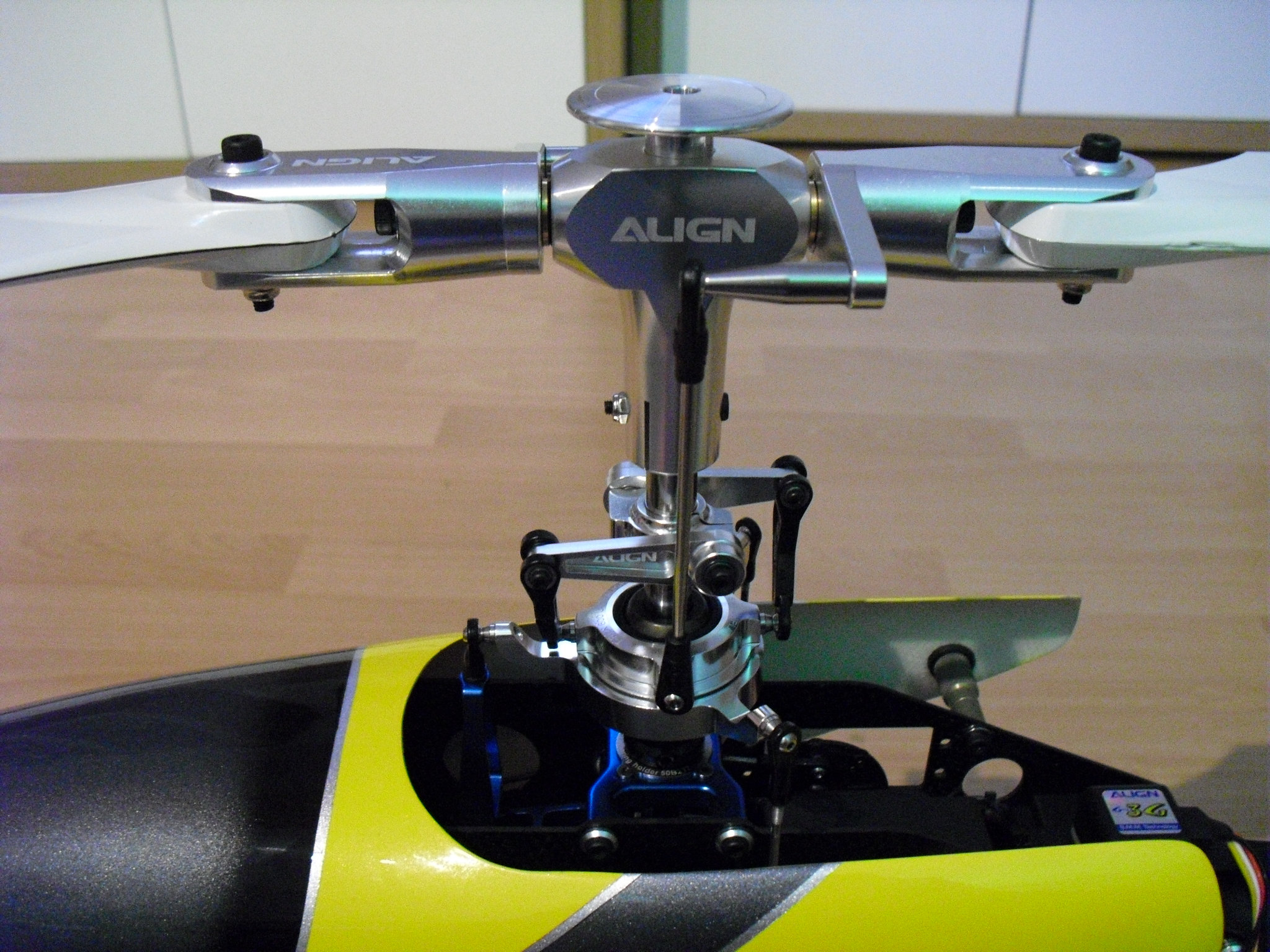

Öhm - auf dem oberen Bild - sind die Blätter (das rechte) wirklich an der wurzel/vorderkante nicht richtig verklebt?

doch doch das täuscht ein wenig fliege die blätter schon ne weile alles normaler verschleiss :lol:
und schutzgewebe iss schon drum jetzt....war nur bei den bildern nicht.

War der 3G schwierig/aufwendig zu prog.?

Nee ging sehr einfach,man muss eben nur alle schritte machen und nicht einen auslassen..... :D gabs auch schon.
2 menüs Ts und Kreisel ist getrennt.hab aber auch schon 3 stk eingebaut und geproggt für flugschüler :)
da wirds automatisch von system zu system einfacher.......
