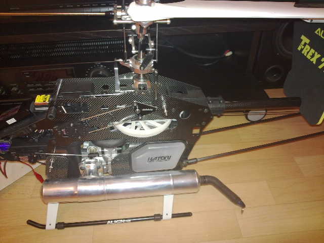

Stell doch mal ein zwei Bilder der Gestänge ein.
- 17012010227.jpg (39.84 KiB) 18 mal betrachtet
