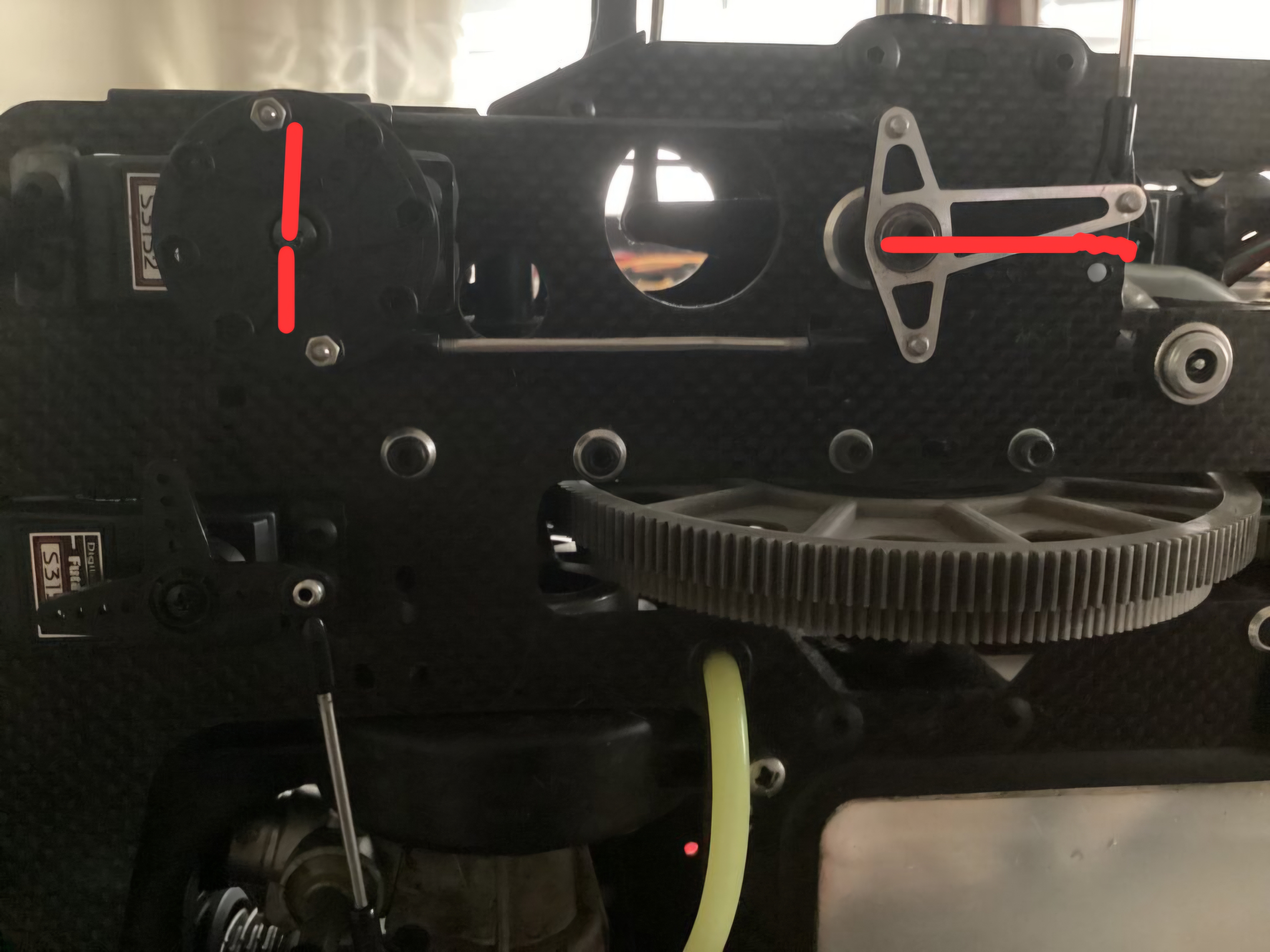

Leider nur per Link. Hier siehst Du den linken Rollservo in Knüppelmitte. Und wie Du siehst, steht der Servoarm nicht rechtwinklig. Ich müßte jetzt alle 3 Gestänge ausklipsen und die Servos auf Mitte fahren. Ich kenne in meiner robbe FX18 V2 den TS Mischer nicht, daß es bei allen Servos gleichzeitig geht. Auch die Gestängelänge ist mir unbekannt.
https://up.picr.de/51065489oh.jpeg

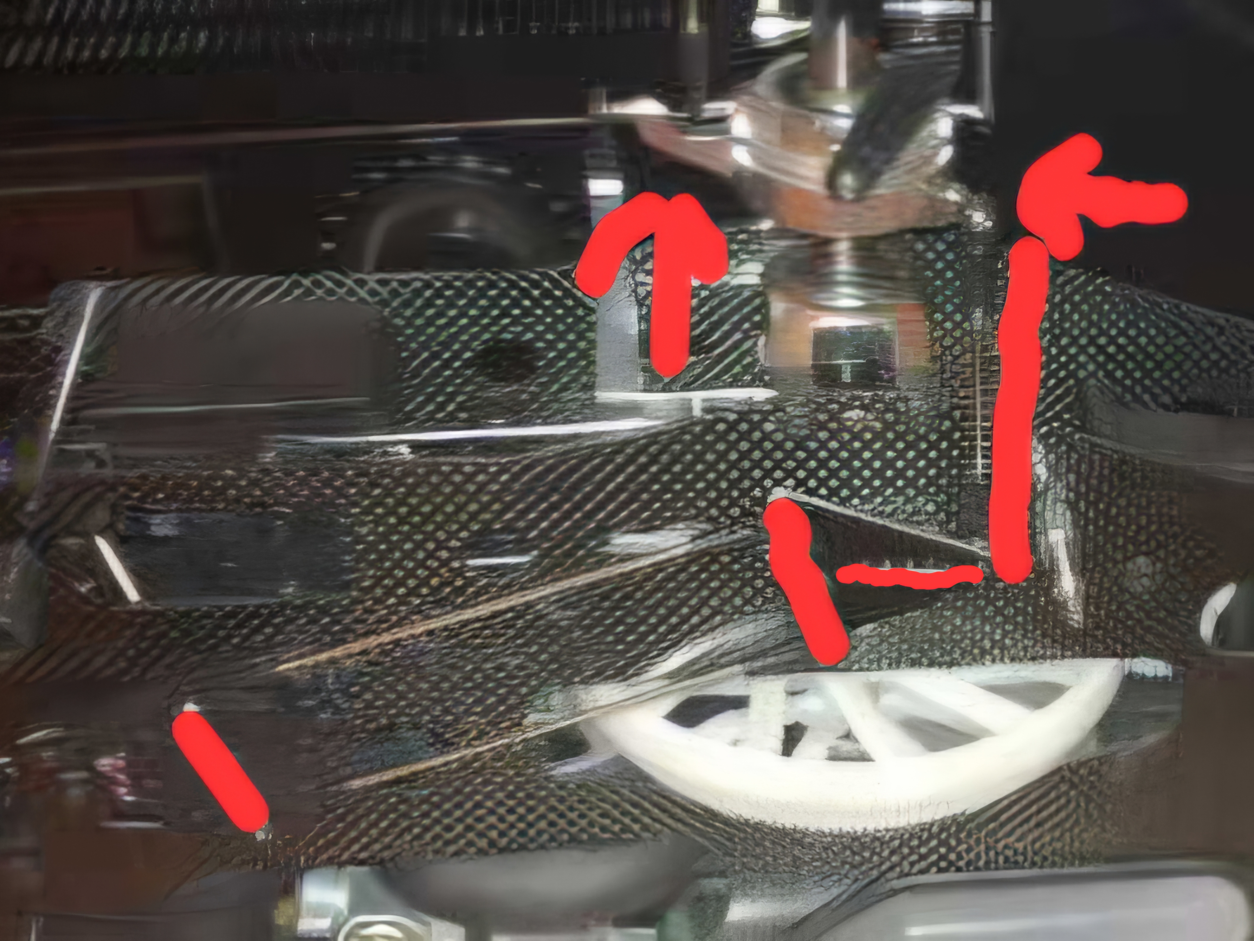

Hier mal diese Führung des Nickservos.
https://up.picr.de/51065394sn.jpeg

#8 Re: Neue Setupeinstellung
Du nutzt noch die FX18
Okay,
ich würde da an deiner Stelle nichts mehr korrigieren.
Das sieht doch soweit ganz gut aus.
Selbst wenn sie nicht exakt 90° stehen sollten mit diesen Anlenkungen aber dennoch ihren Zweck erfüllen lasse es so wie es ist.
Dem Bild nach scheint das doch zu passen.
Du wirst es höchstwahrscheinlich nur (verschlimmbessern).
Wenn alles so funktioniert,ausreichend Pitch positive/negative hast lass es so.
Stell dir in der Fernsteuerung 0° mittig ein,für normal Flug 12° positiv 4° negativ ein.
12° negativ 12° positiv für leichtes 3d.
Da würde ich mir jetzt keinen Kopf machen weil nicht exakt 90°.
Der Vorbesitzer wird wahrscheinlich schon das beste rausgeholt haben.
Schau mal beim 700er....
Das sieht vielleicht auf den ersten Blick merkwürdig aus,ist aber alles korrekt so.

Also die TS paßt hinten und vorne nicht, ist alles andere als waagerecht. Ich kann mir nicht vorstellen, daß man die Servos nicht rechtwinklig hinbekommt. Ich vermute eher, daß der Vorbesitzer in verkauft hat, weil er ihn nicht hinbekommen hat.
Im Übrigen finde ich die FX18 gar nicht schlecht im Fliegerischen. Und alles ist digital einstellbar. Man muß sie nur beherrschen und wissen, wo was ist. Ich hatte 2 Helis, die super eingestellt waren. Deshalb hab ich das nie oder nur sehr selten gebraucht. Und so kann man nicht lernen. Man muß es regelmäßig machen, nur dann bekommt man Übung.

#10 Re: Neue Setupeinstellung
Dann stell es in der FX 18 doch mal so ein das alles im 90° Winkel steht.
Ich habe es extra rot markiert.
Wie schon erwähnt...
Viele Wege führen nach Rom...
Auf den Bildern sieht es korrekt aus.

#11 Re: Neue Setupeinstellung
Sag mal, ist es nicht so, wenn alle 3 Gestänge exakt gleich lang sind, daß die TS automatisch waagerecht ist?
- Helifan71
- Admin
- Beiträge: 2618
- Danksagung erhalten: 4 Mal
#12 Re: Neue Setupeinstellung
Bei den meisten Helis sollten alle 3 gleich lang sein,gibt auch da Ausnahmen,je nach Servo Position.
Beispiel T Rex 250 dort müssten die Gestänge unterschiedlich lang sein.
Die Umlenkungen sehen korrekt aus,wenn diese gerade stehen ergibt dies einen 90° Winkel den Bildern nach.
Die 3 Gestänge an der Taumelscheibe sollten eigentlich alle gleich lang sein.
Andererseits könntest damit auch korrigieren.
