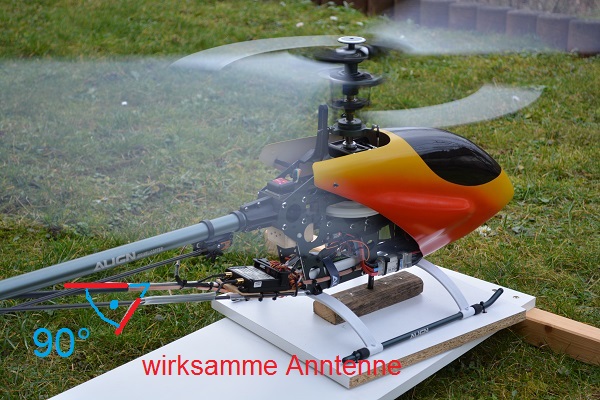

Painhunter hat geschrieben:aber warum darf keine Antenne zu mir zeigen? Und warum 90° versetzt montieren?
Ich finde es wurde schon super erklärt, ich möchte da nur noch ein Bild von meinem Heli nachreichen. Ich verlege die Antennen immer so weit wie möglich weg von potentiellen (elektrischen) Störquellen und im 90° Winkel. Dabei achte ich auch darauf, das sie so weit nach außen kommen, das ich (bei dieser Anordnung) immer mindestens eine Antenne (aus der kritischen Richtung = von vorne) sehe. Dadurch das ich beide Antennen um 45° abwinkle, sehe ich immer mindestens eine Antenne in einem Winkel von mindestens 45°.
Mirko
Bild Bild Bild Bild

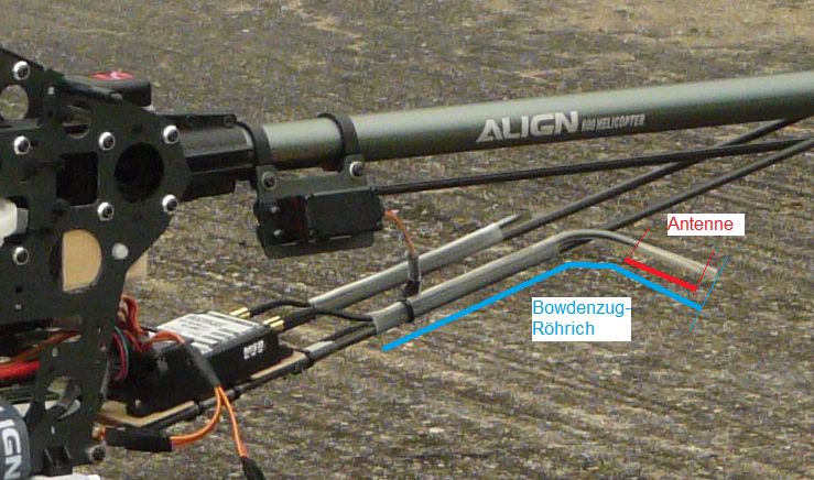

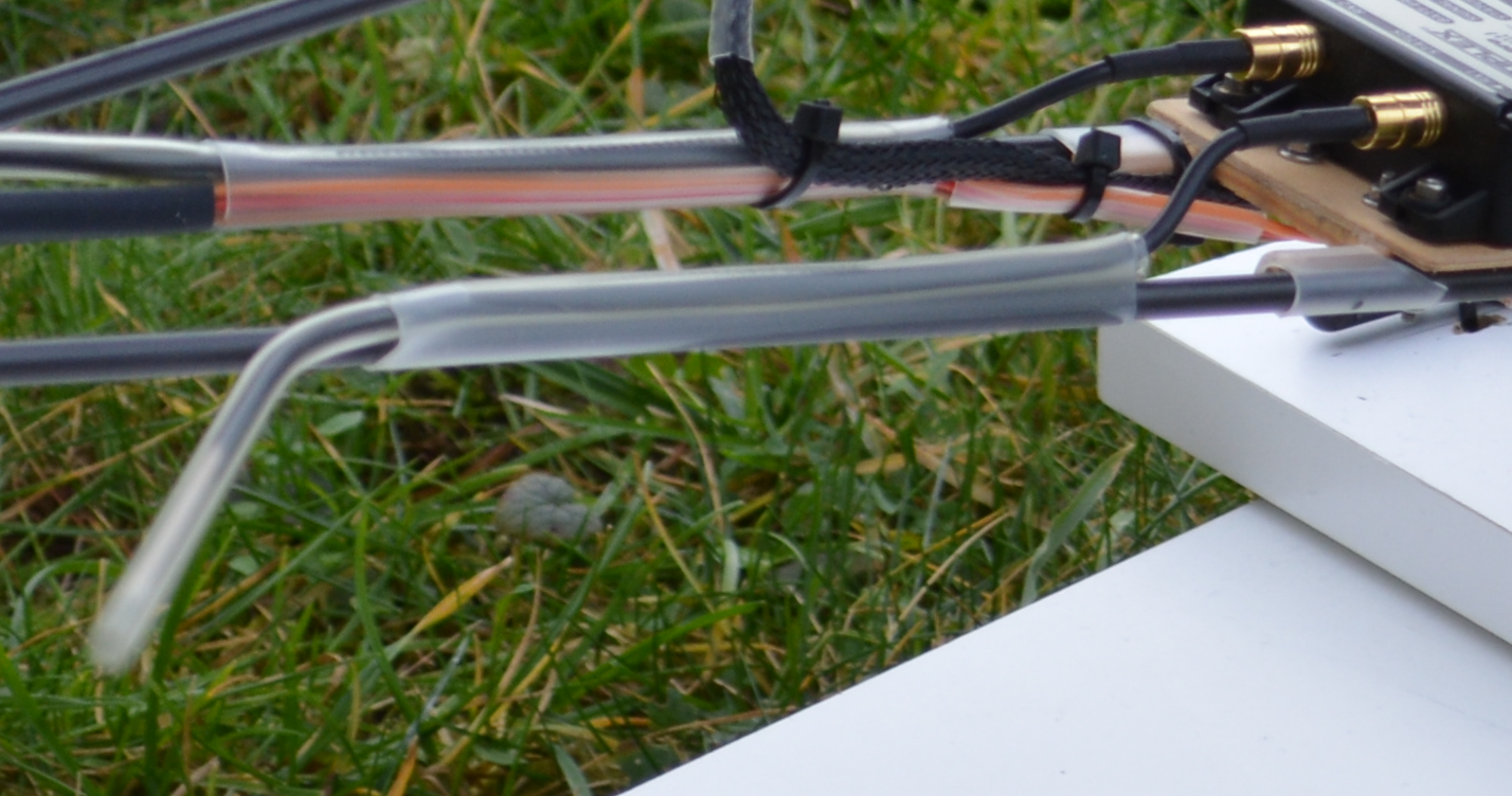

echo.zulu hat geschrieben:Sehr wichtig finde ich in dem Zusammenhang noch, dass die Antennen vor Vibrationen geschützt sein sollen. Sie einfach irgendwo rumhängen zu lassen ist in meinen Augen nicht gut.
Den Punkt finde ich auch sehr wichtig. Bei einem Fliegerkollegen habe ich etwas erlebt das ich nicht haben möchte. Er hat seine frei hängende Antenne nur minimal mit den Fingern neu ausrichten wollen, da viel im der vorderste (ungeschirmte) Antennenteil ab! Durch die Vibrationen hat sich die Antenne demnach so oft genau an dem Übergang vom geschirmten zu dem nicht geschirmten Teil hin- und hergebogen, das dort die Antenne abgebrochen ist.
Auf diesem Bild sieht man sehr deutlich, das mein Antennenröhrchen am Ende "unschaf" ist. Der Motor / Hauptrotor läuft auf dem Bild, weil es ein Detailausschnitt dem zuerst eingestellten Bild oben ist. An den unscharfen Antennenende sieht man die vorhandenen Vibrationen sehr deutlich. Durch das umgebene Bowdenzugröhrchen mache ich mir aber keine Gedanken, da die Relativ(dreh)bewegung / Biegung an der gefährdeten Stelle eher Null ist. Ohne das umgebene Röhrchen, wäre die Biegung für die Antenne beachtlich. Ich würde mich in diesem Fall nicht trauen, mit dem Heli abzuheben...
echo.zulu hat geschrieben:Außerdem macht es Sinn die Antenne in einem Kunststoffröhrchen, welches selbstverständlich nicht elektrisch leitend sein darf, zu verlegen. Damit ist der gewünschte 90° Winkel zwischen den Antennen sehr einfach einzuhalten.
Das Bowdenzugröhchen, in dem die Antenne ist, ist hier mit durchsichtigem Schrumpfschlauch an der Strebe fest gemacht.
Mirko
Bild Bild Bild Bild
