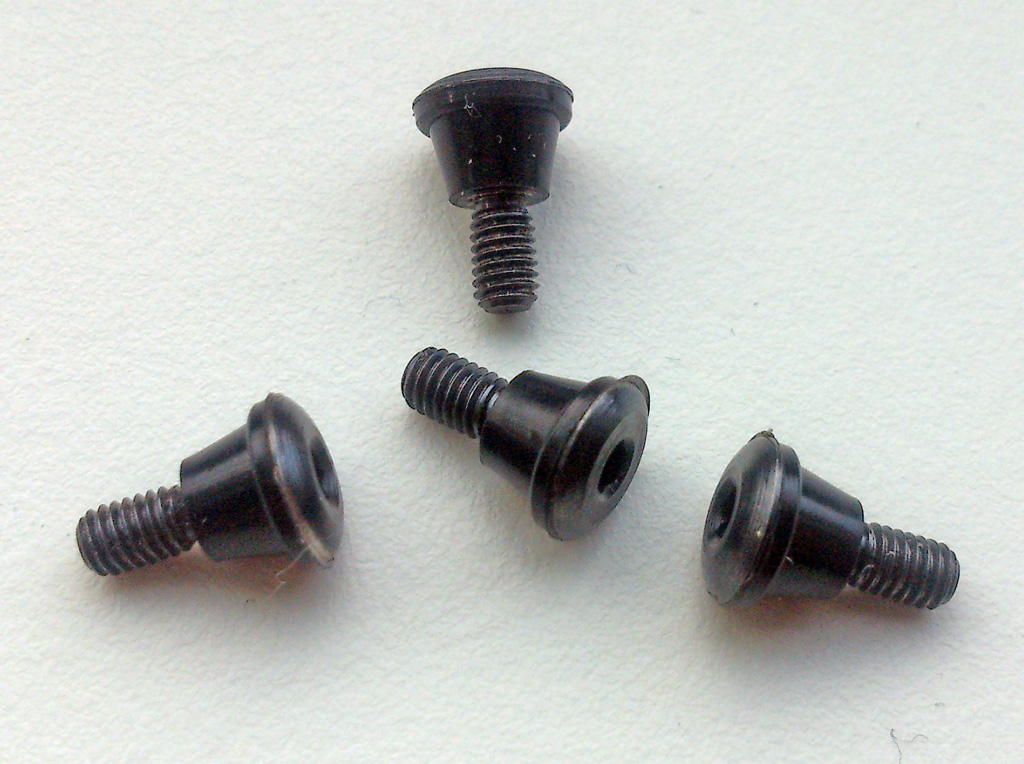

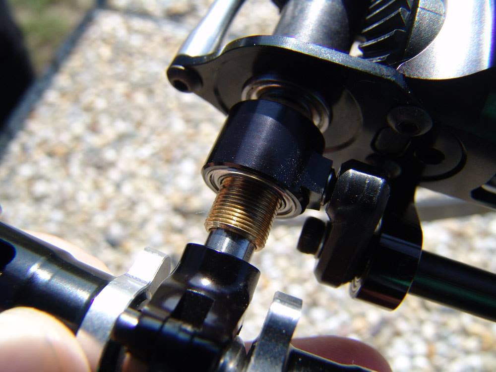

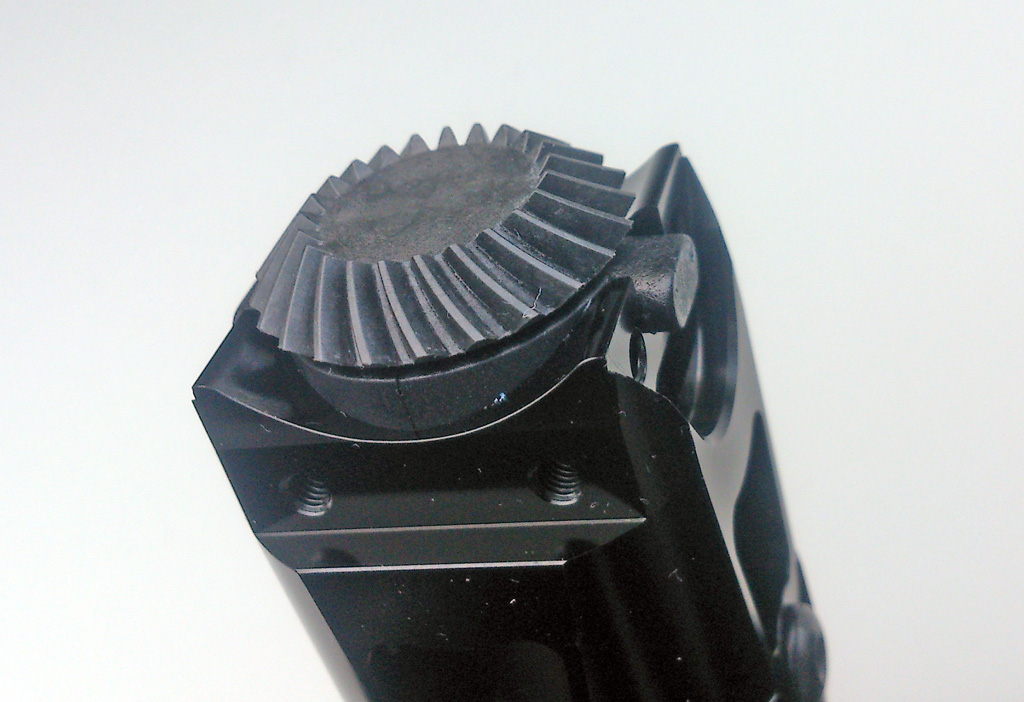

weil golf_driver die Detailfotos so gelobt hat, hier noch ein paar Bilder vom schwingungsgedämpften Heck.
Ein Tipp: die vier Schrauben gut entfetten und eventuelle Gummirückstände von der Produktion vom Gewinde entfernen.

- gumierte Schrauben

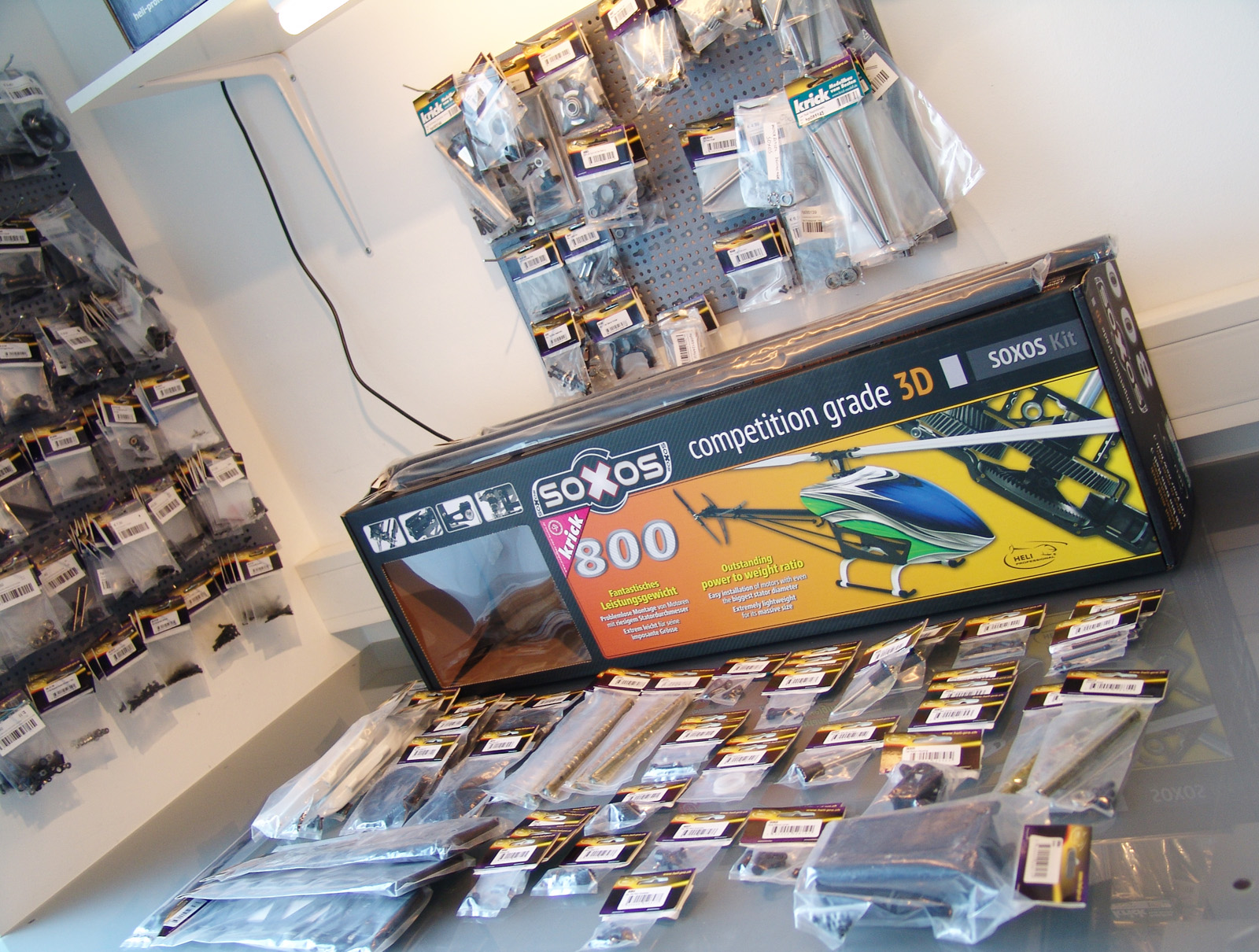

Gute Nachrichten: Alle Ersatzteile für die SOXOS Serie sind ab sofort verfügbar. Natürlich habe ich mir die gängigsten Teile gleich auf Lager gelegt, damit meine Kunden keine Wochen auf die Teile warten müssen.

Am Wochenende musste ich auch schon meine erste ungewollte Autorotation machen. Da ich die Heckschiebehülse nicht eingeklebt hatte, löste die sich im Flug und der Heli drehte sich nur noch in eine Richtung. Da hat sich das Simulatortraining ausgezahlt - in ca. 100 Metern Entfernung und 20 Meter über dem Boden habe ich dann den Motor ausgeschaltet und eine perfekte federleichte Autorotation hingelegt und bin sogar mit der Schnauze zu mir gelandet. Ich hab mich gefreut wie ein Schulkind (nicht über den Defekt, aber über die Auro)

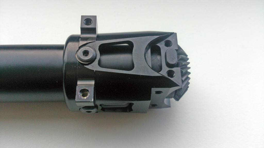

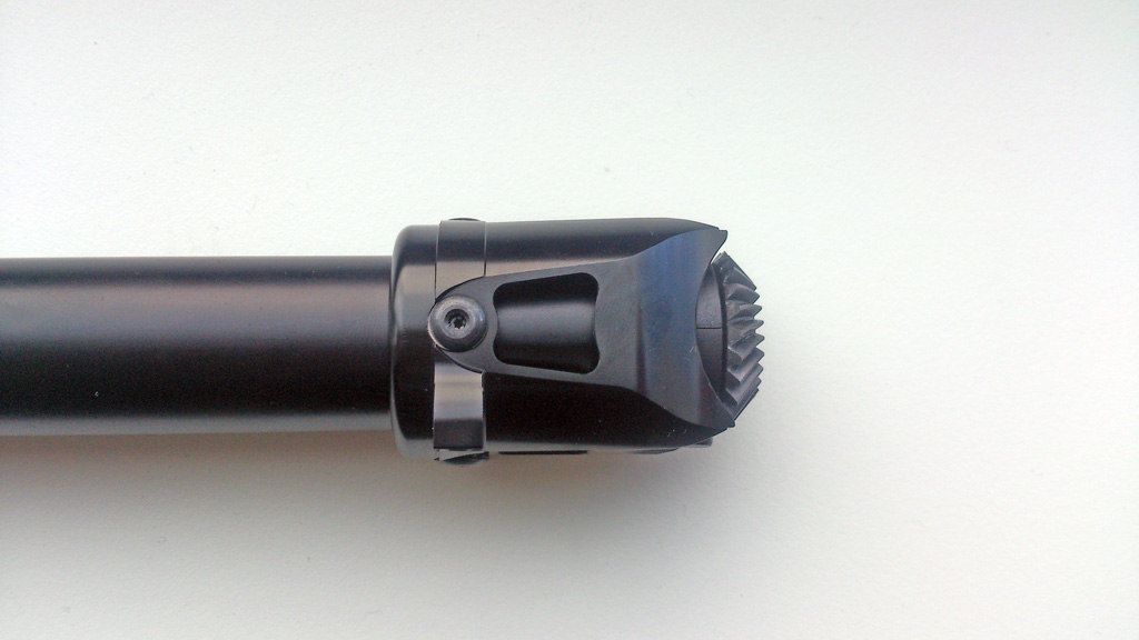

- Ersatzteillieferung
- DSC00125.JPG (659.09 KiB) 3709 mal betrachtet
- Heckschiebehülse nicht eingeklebt

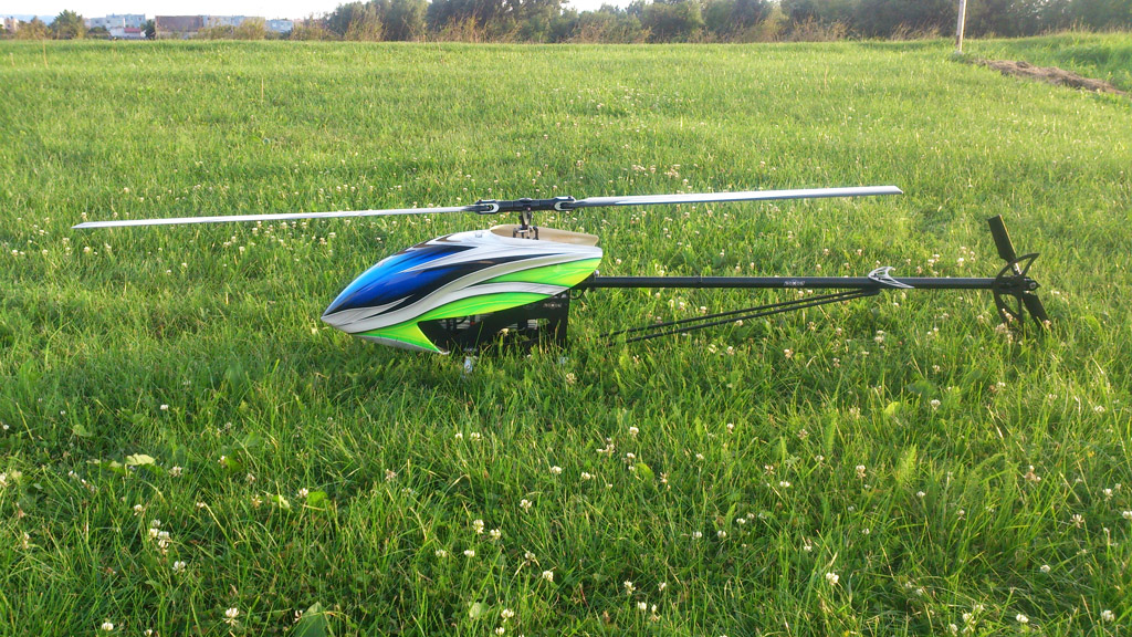

- Seitenansicht (vor dem letzten Rasenmähen dieses Jahr)
- SeitenansichtSoxos800.JPG (366.33 KiB) 3602 mal betrachtet

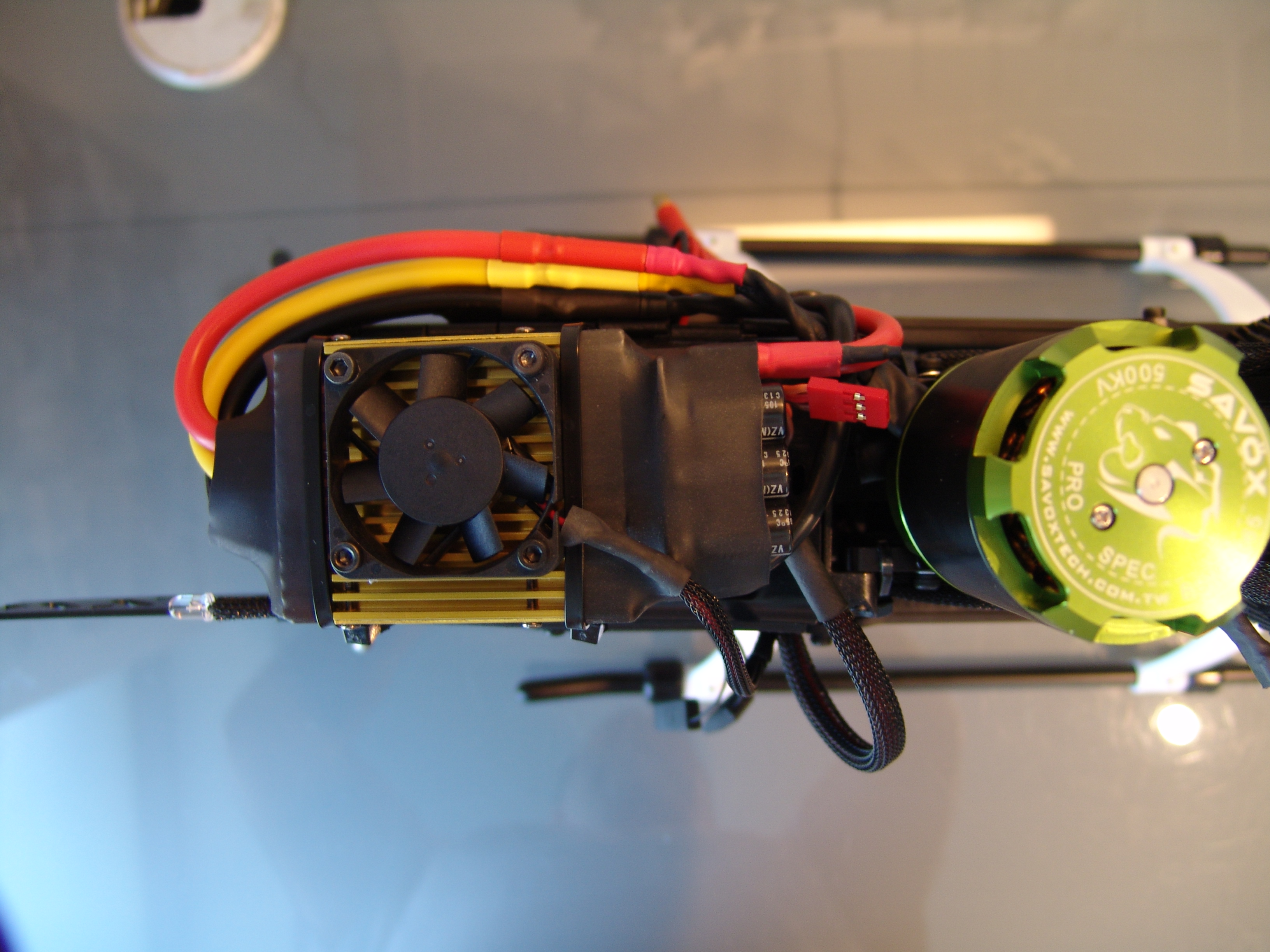

Der aktive Lüfter ist eine Eigenkostruktion die auf die HV-BEC-Spannung (8.0Vol) abgestimmt ist.
Leise und effektive Kühlung ohne "Quälerei" eines mini-Higshpeed-Coolers.
