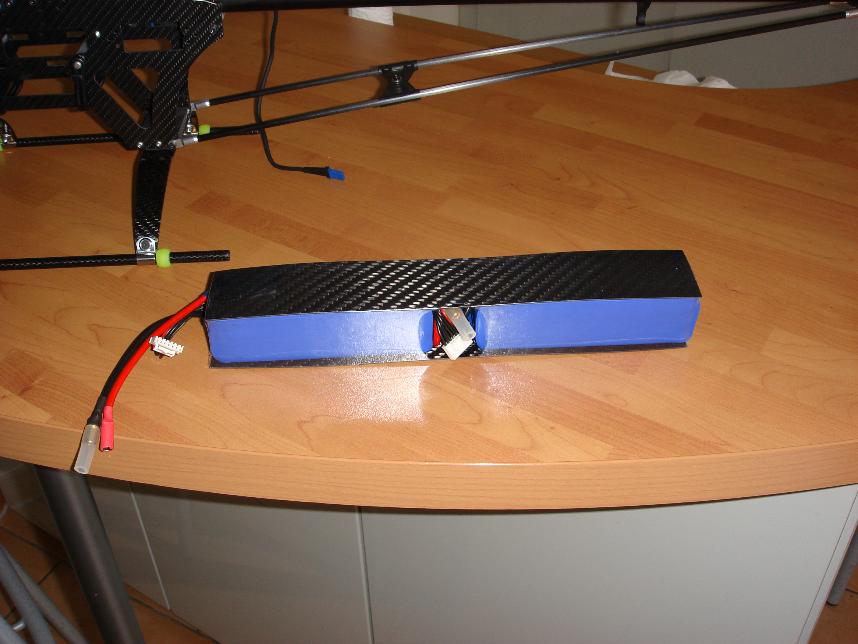

bastiuscha hat geschrieben:@King
wie realisierst du die Verbindung der zwei 6S Akkus? Hast du evtl mal nen Foto davon?
Du lädst ja sicher jedes 6S Pack einzeln...
Wenn Du Dir das Bild auf Seite 2 anschaust KLICK >>> http://www.rchelifan.org/download/file. ... &mode=view
sieht es nicht so aus, als ob einzelnd geladen wird.
Wie man auf dem Bild sieht kann man die Akkus als 2 mal 6S laden oder als 12S, geht beides.
Ich lade es auch mal so mal so, da ich zwei verschiedene Ladegeräte habe, Hyperion Duo.., da lade ich halt 2 x 6S und Grupner Duo 40 ( der kann bis 14S), da wirds als 12S geladen.

-Didi- hat geschrieben:Wenn Du Dir das Bild auf Seite 2 anschaust KLICK >>> download/file.php?id=76085&mode=view
(kann aber auch täuschen)
Danke sehr Didi :)

Näi! Ich mein, wie du die Akkus zusammen steckst... ich stell mir da kilometerlange Stromkabel vor. Das wollte ich halt mal gerne sehen,
wie man das realisiert.
mfg Basti

bastiuscha hat geschrieben:Näi! Ich mein, wie du die Akkus zusammen steckst... ich stell mir da kilometerlange Stromkabel vor. Das wollte ich halt mal gerne sehen,
Ganz einfach: ein roter Kabel von einem in den schwarzen vom anderen. Dann bleiben eben noch ein roter und schwarzer, die man mit Regler verbindet... :)
Falls du Bild möchtest, mache ich dir morgen... :wink:

LOL ist klar, wie man das anklemmt... wollte doch einfach nur die Kabel sehen!
Aber die Frage war wahrscheinlich schon zu dumm, um sie zu beantworten -> klar sinds lange Kabel.
Stelle mir das nur ultra vor, von dem hinterem 6S Akku, die Leitung bis zum Regler.
mfg Basti

Aber bei näherer Betrachtung, sieht das gar nicht so schlimm aus.... danke

Also er hat wirklich nicht mehr Kabeln als jeder anderere Heli, der 10-12S fliegt... :lol:
Man kan natürlich 12S Stange nehmen, aber die kostet um einiges mehr...., und die 10 sekunden für "reienstecken" machen mir nichts aus... :)

DDM hat geschrieben:Der Batterie-Träge ist nichts anderes als zwei CFK-Platten, dazwieschen zwei 6S Akkus, Schrumpfschlauch und fertig. Ja, ich habe für jeden Satz eigenen, ich habe nur zwei 12S Akkus... :) CFK-Platten habe ich auch von Pro-Carbon, kosten nur 6 Euro pro St.
Mal eine Frage Igor:
Sind die Platten für die Lipos eine Sonderanfertigung?
Weil ich finde bei procarbon.de die Teile im Onlineshop nicht.
Wie dick sind die Platten?
