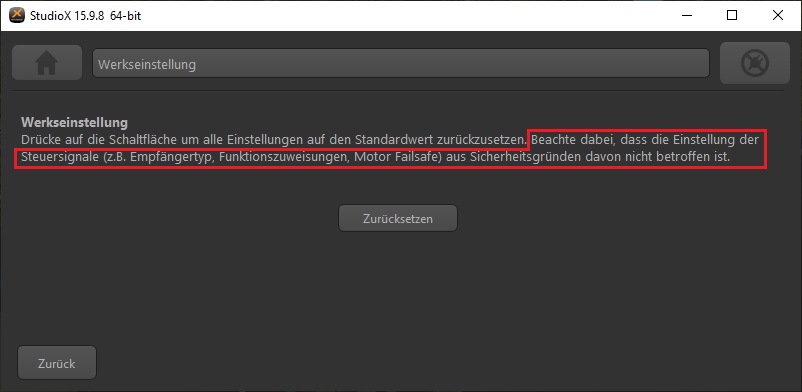

laut Beschreibungstext im StudioX hat das Zurücksetzen auf Werkseinstellung keine Auswirkung auf den Empfängertyp.
Wenn es mit StudioX nicht klappt, was ist denn mit dem Einstellpunkt-A direkt am Microbeast? https://wiki.beastx.com/index.php?title ... _menu_A/de
Übrigens, bei meinem Mircobeast Plus werden bei der Empfängerauswahl im StudioX alle unterstützen Protokolle (Summensignal, S-BUS, SRXL, usw.) durchlaufen und es bleibt dann bei dem erkannten Protokoll stehen. Daher muss man nicht zwingend den gleichen Empfängertyp haben. Ob das beim alten Microbeast (das mit dem Alu-Gehäuserteil) bzw. dem Microbeast Ultra anders ist, weiß ich nicht.
