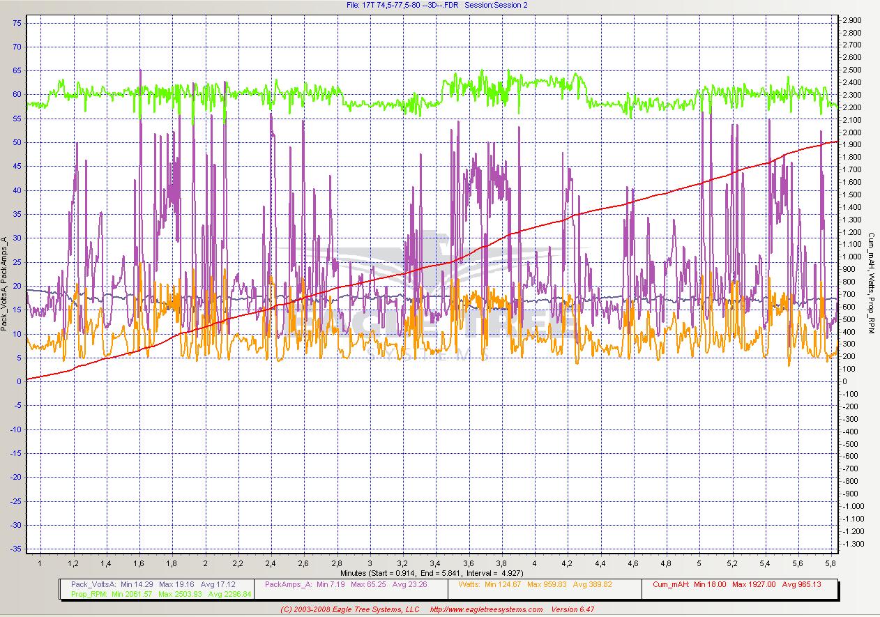

schön, dass es gefällt. Gibt ja auch einige die bei softem 3D einschlafen
Aber Hauptsache man hat Spass dran.
Setup:
TS: 225 BB
Heck: Spartan + 9257 (10mm Servoarm)
Yge 60 mit Orbit 15-16, 17er Ritzel
6s Fepo (465g)
11-12 Grad kollektiv, 10 Grad zyklisch Pitch
2/3 Paddelgewichte, kein Expo
Drehzahl 2200-2400rpm, größtenteils 2300
CFK-Heckrohr, Plastehaube
Abfluggewicht mit: GCT Jazz: 1591g, HT S CFK: 1561g
Die Videos sind mit Jazz Blättern, davon hab ich noch keinen Log gemacht. Verbrauch war aber mit HT's sehr ähnlich(log ist im Anhang).
Mit beiden Blättern ist der Protos etwas eigenstabiler als mit den SAB.
mfg
Stefan

- log.JPG (291.49 KiB) 1045 mal betrachtet

Hm, vom Setup her bin ich fast gleich!
Hatte nur gefragt weil ich mich nicht traue mal meinen ersten Loop oder so zu machen! HAbe immer ein wenig angst das er das von der Leistung her nicht packt, aber wenn ich sehe das du mit 2200-2400 U/Min so fliegst!!
Ich habe Idle 1 2650 U/Min am Kopf! Ich traue mich aber nicht!!

Fliegst du den YGE im Steller?

Hallo Stefan,
schönes Video, für "nur" 6S A123 sehr überzeugende Leistung. Man sieht auch sehr schön wie gut der YGE regelt, vorallem im Bereich um 75%. Mal schauen wie lange meinen neuen Lipos leben, vielleicht nehme ich doch nochmal ein 7S A123 Setup in Angriff.

Super geflogen Stefan, gefällt mir!
Endlich ein Pilot der mit vernünftigen Pitch und Drehzahlwerten einen sauberen Flug präsentiert!
Der beste Beweis, dass man nicht 2600upm und mehr benötigt um den Protos in der Luft zu halten
Bei mir gehts fliegerisch auch steil bergauf aber bei den Pirouetten zwischen den Figuren steigt mein Biocomputer leider aus
