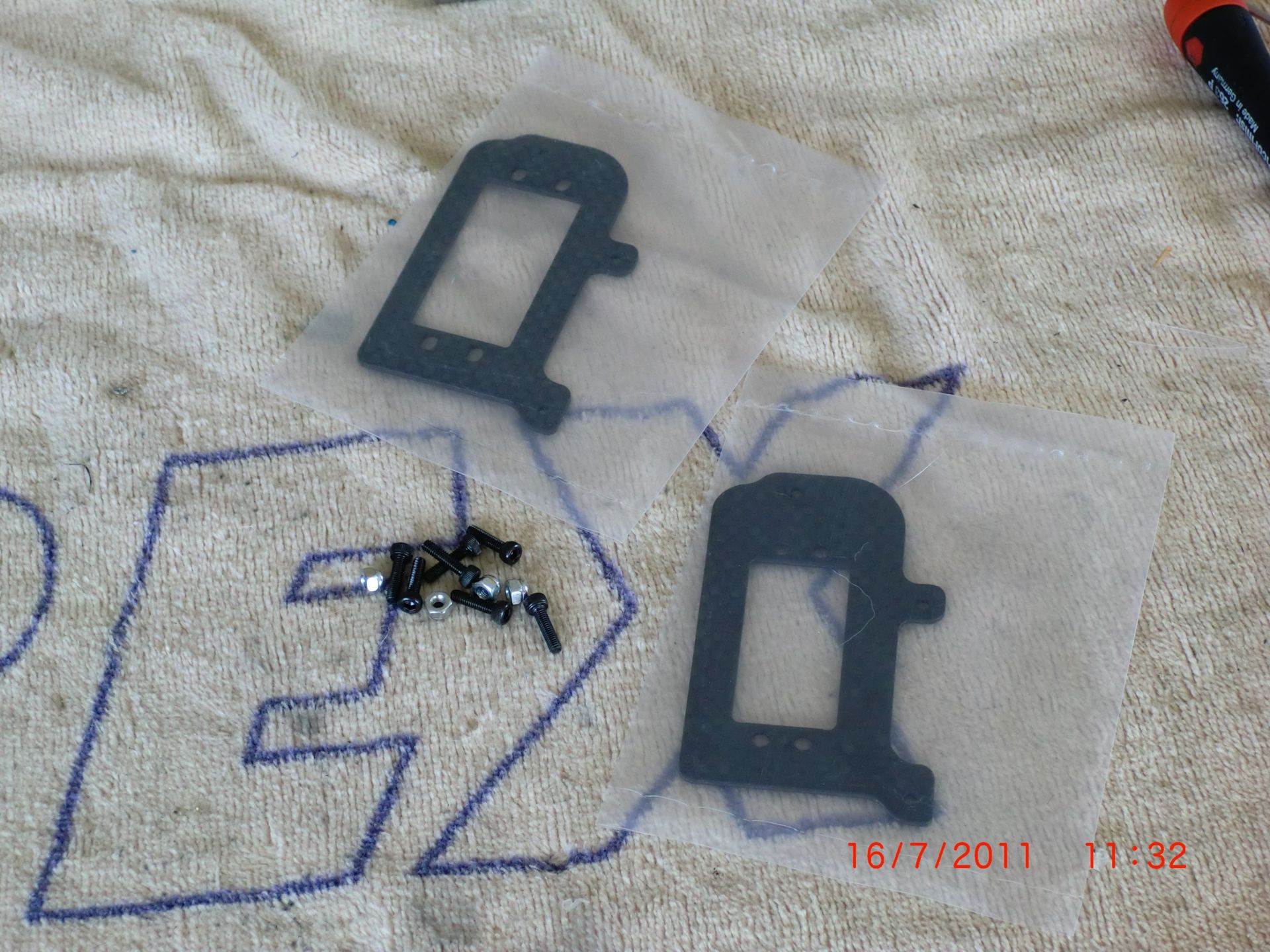

Beutelinhalt:
  • 1x Halterung für Standard-Servos
  • 1x Halterung für Midi-Servos
  • 7x M2,5x10 Inbusschraube
  • 4x Mutter (selbstsichernd)

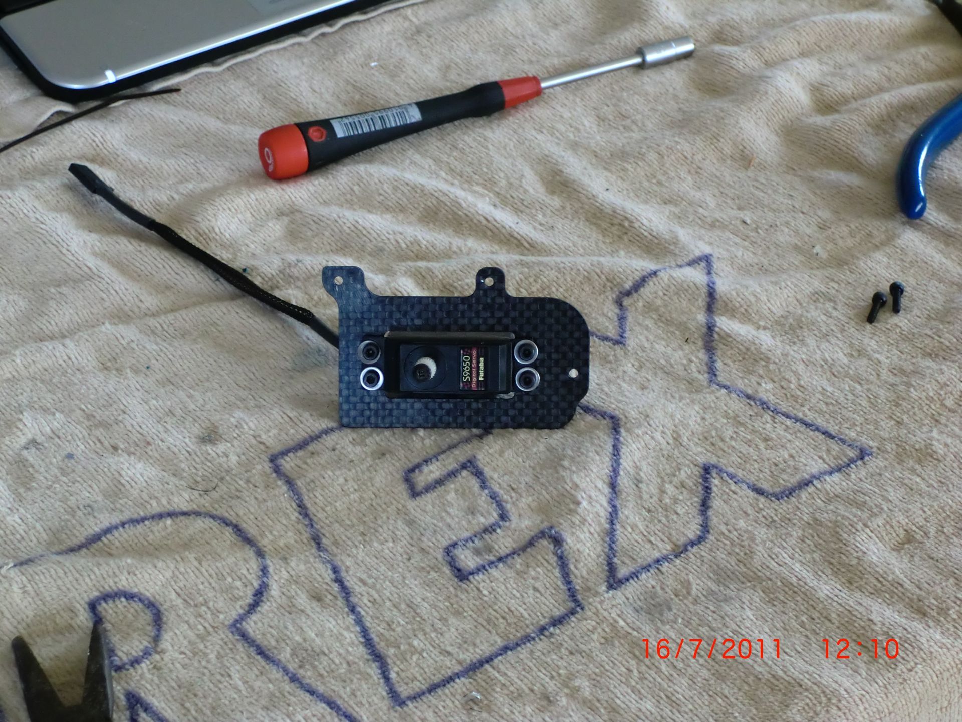

Ich habe ein Midi-Servo, also habe ich die entsprechende Halterung genommen, und das Servo eingeschraubt, und danach ab ans Chassis damit.
Zu den Kabeln hatte ich ja oben schon geschrieben, dass ich mich dazu noch mal auslasse.

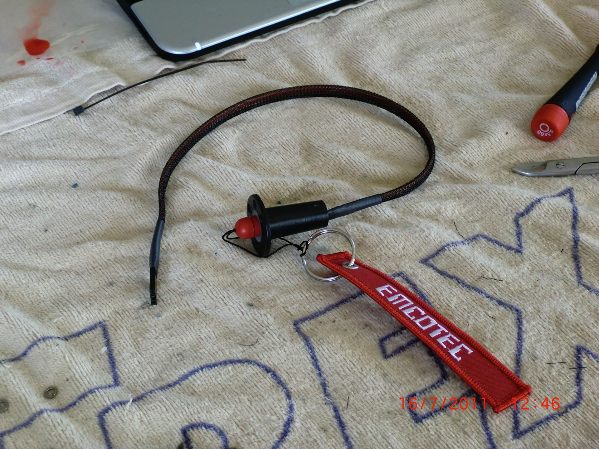

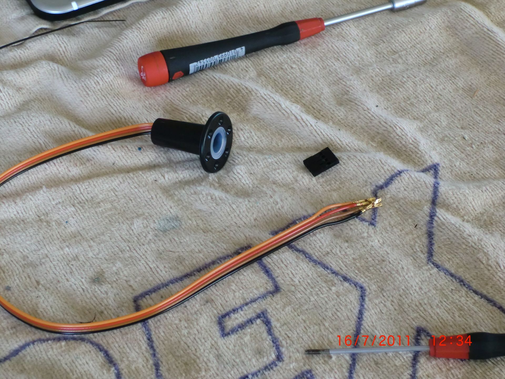

Also packe ich sie in Gewebeschlauch. Dazu lese ich manchmal recht esoterische Tipps, wir man das Ausfransen des Gewebeschlauch verhindern kann, wenn man das Kabel durchführt. Mein Tipp: Einfach verhindern, dass der Gewebeschlauch zu sehr geweitet wird.
Verfahren ist bei Servokabeln, Patchkabeln etc identisch, hier mal am Beispiel des Schalters für's SPS.

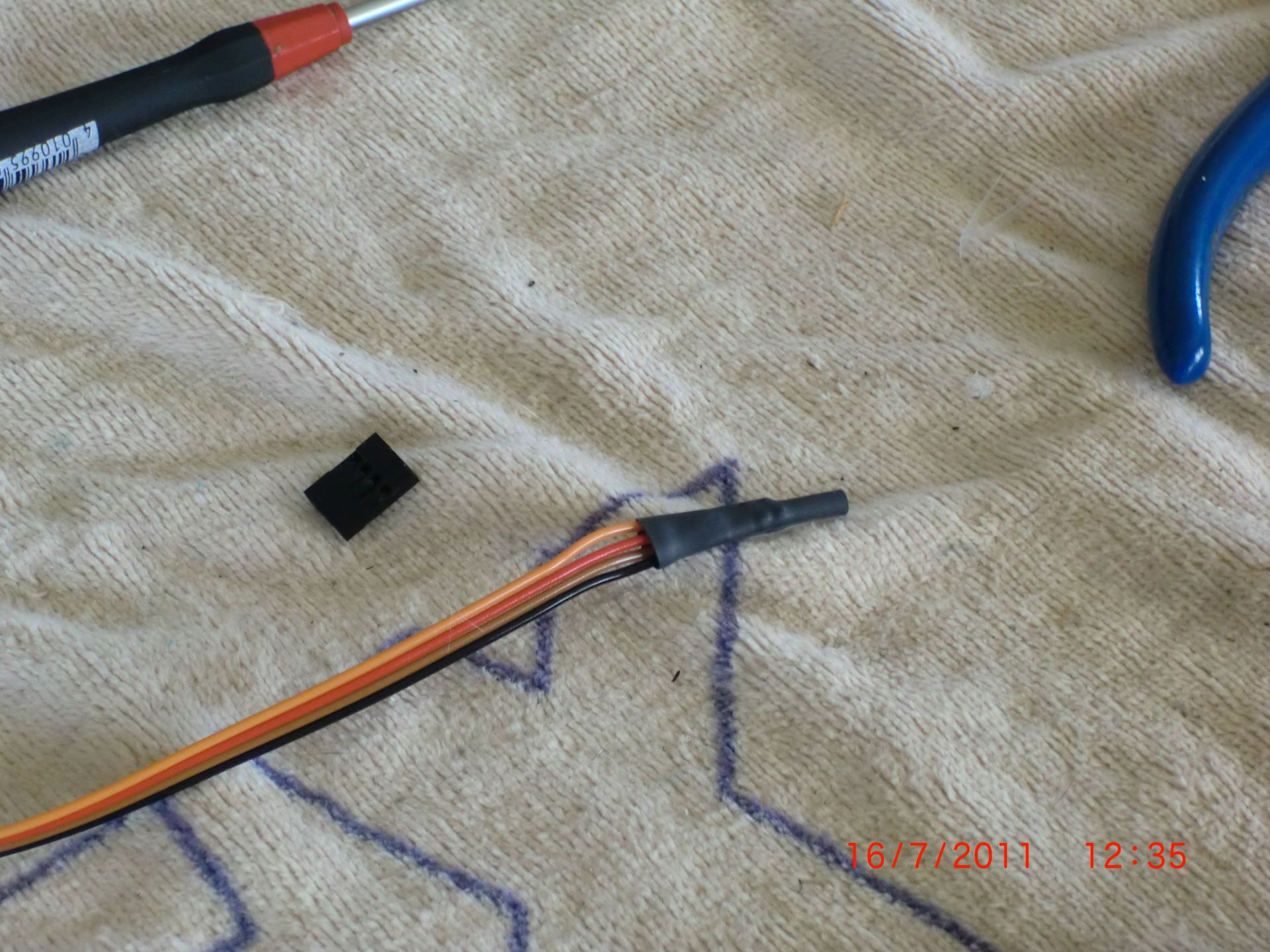

Stecker entfernen (z.B. mit ner Nadel oder so, ich war zu faul, ne Nadel zu suchen, habe ne Stiftleiste genommen, die vom WiiCopter noch rum lag).
Die Stecker schön eng einschrumpfen, und dann lässt sich das easy durch den Gewebeschlauch führen.
Dann noch 2 Hülsen aus Schrumpfschlauch drüber, Stecker wieder drauf, jeweils an den Enden festschrumpfen, und fertig.
Da man die Stecker eh schon ruter hat, kann man natürlich auch gleich die Länge der Servokabel anpassen, wenn nötig, und dann neue Stecker crimpen, aber beim X-Tron scheinen meine Kabellängen schon ganz gut zu passen.

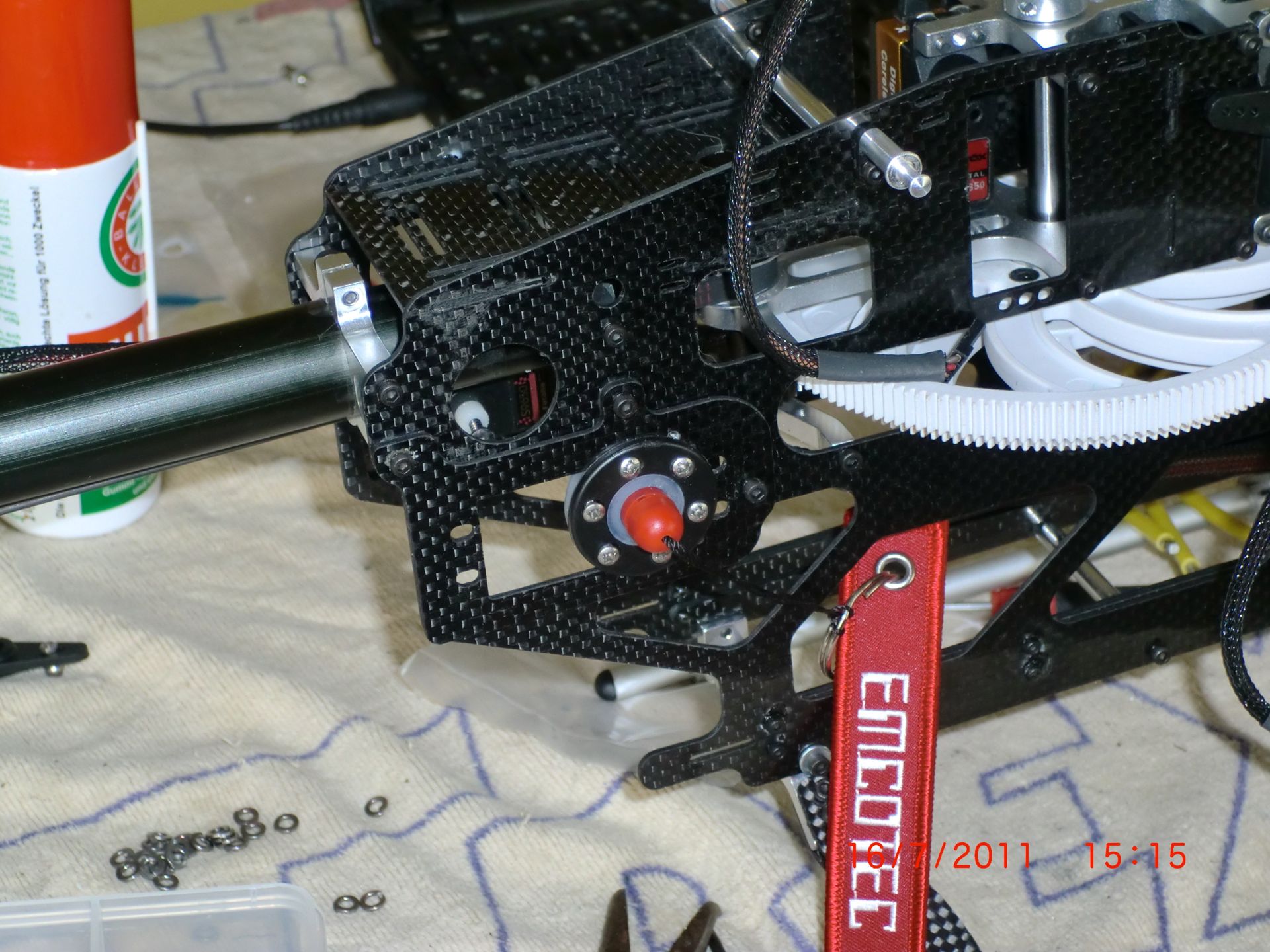

Ich brauche dann noch nen Platz für den Schalter, wollte aber nicht, wie bei nem anderem FBL Heli mit ner "Anhängerkupplung" rumfliegen, also habe ich ne andere Lösung gefunden:
Das ist einfach die zweite, nicht benötigte Servohalterung.
