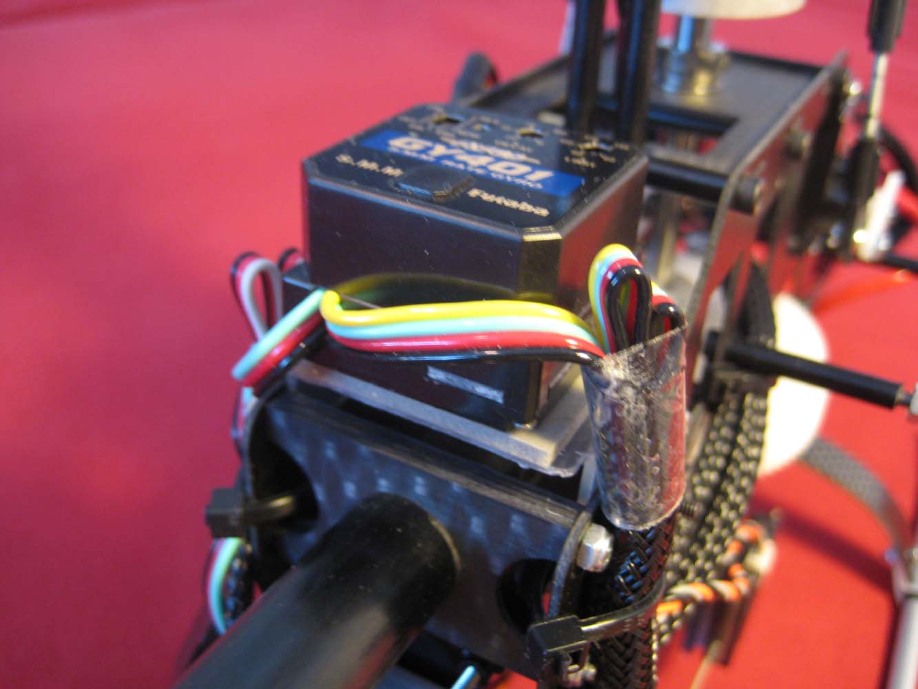

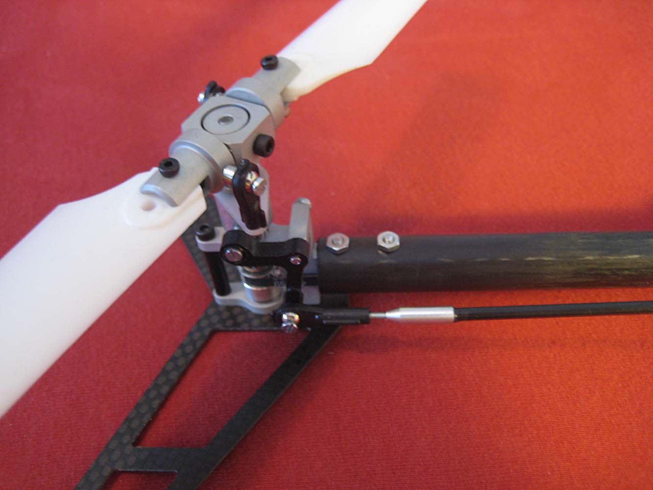

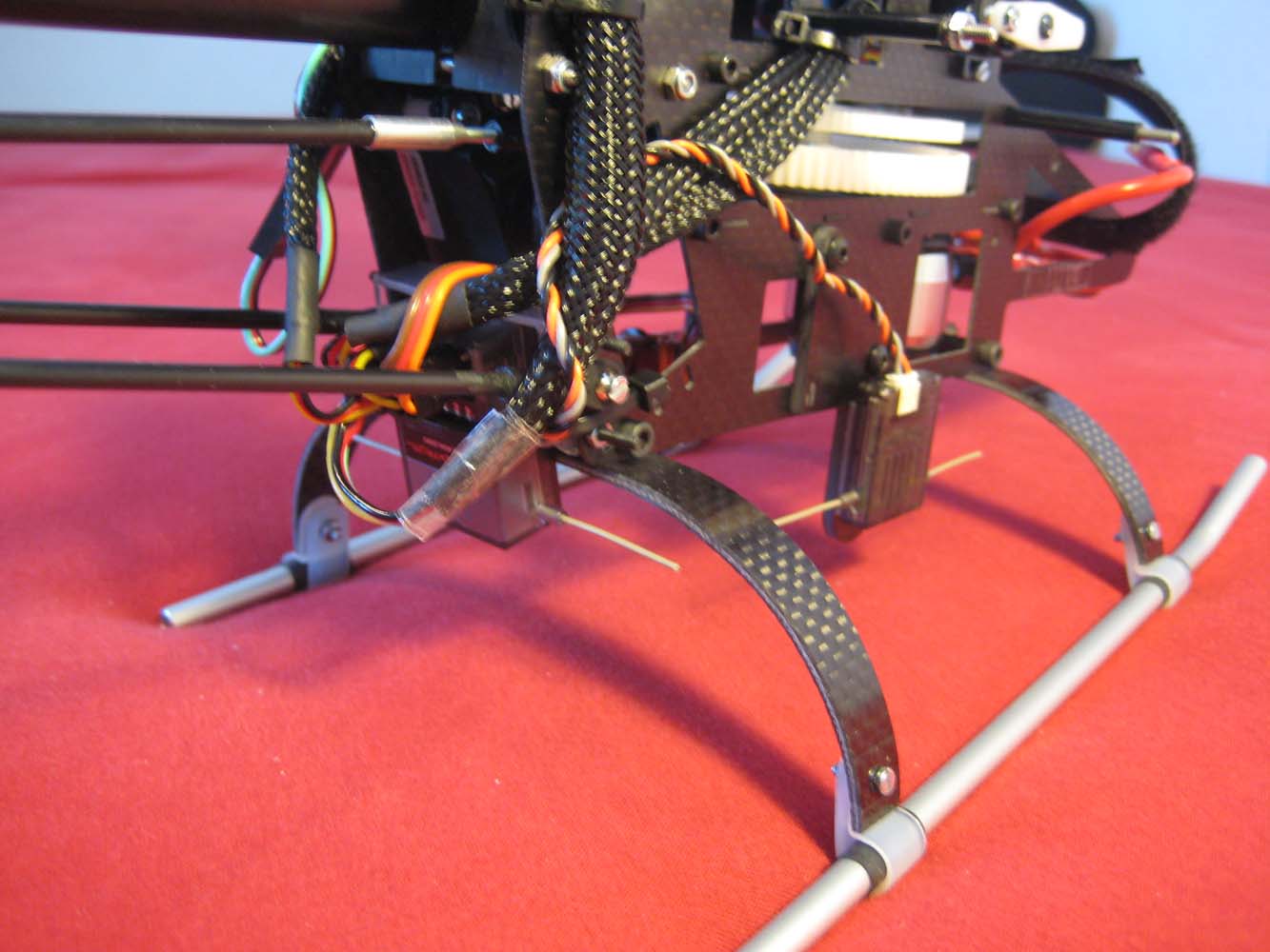

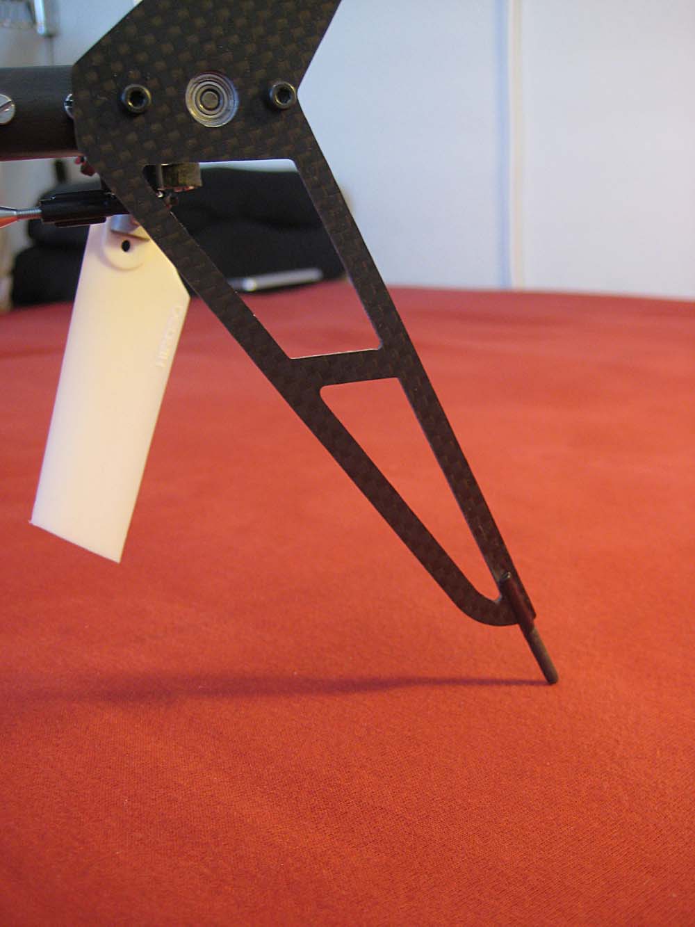

Nun, unterdessen habe ich meinen neuen Eleven fertiggebaut und eigentlich hätte heute zum Neujahrstag der Erstflug stattfinden sollen, doch leiden kam heute Nacht ziemlich Schnee und deshalb warte ich noch etwas.
Gerne zeige ich Euch im folgenden aber noch ein paar Fotos mit Details von ein paar persönlichen Detailanpassungen :oops:
Viel Spass!

Empfängereinbau Spektrum
Sockeleinbau als Auflage für Gyro (Tipp von Michel)
Verstellbare Heckrotor-Anlenkung mit Gewindelöthülsen M2 (siehe Beitrag weiter oben)
Aufschlag-Schutz des Seitenleitwerkes (Reststück CFK-Stab Heckrotoranlenkung!)

Hallo Dominik,
ich habe vergessen Dir zu antworten >>> Schande auf mein Haupt :oops: :(
Dir und den anderen RoXXies auch noch alles Gute und Spass am Fliegen in 2009. :wink:
Dein Aufschlag-Schutz des Seitenleitwerkes ist gut gemeint aber ich haette schon ein wenig Sorge bei der Landung oder
beim Start das sich der "Dorn" eingraebt, der Heli haengenbleibt und dann vielleicht umkippt :idea:
Viele Gruesse in die Schweiz und einen guten Erstflug,
