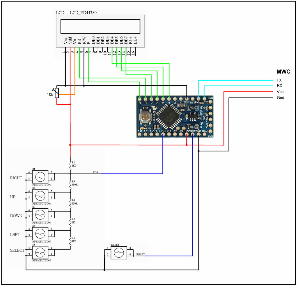

.... hier mal das Schaltbild:

Hallo Volker.
Gelungen deine Progbox.
Und dein Schaltbild super. Das kann ich sogar einwandfrei lesen. :D
Wenn Arnd oder du jetzt noch in das Schaltbild den Anschluß für die Micro-SD einzeichnen
würdet wäre alles komplett.
Gruß Joachim

Klar, die SD Card Library setzt wie gesagt auf SPI auf, sprich, das Breakout wird wie folgt angeschlossen:
Code: Alles auswählen
pin 13	SCK	SPI clock
pin 12	MISO	SPI master in, slave out
pin 11	MOSI	SPI master out, slave in
pin 10	SS	SPI slave select
Zusätzlich braucht es natürlich noch GND und VCC.
Ciao, Arnd

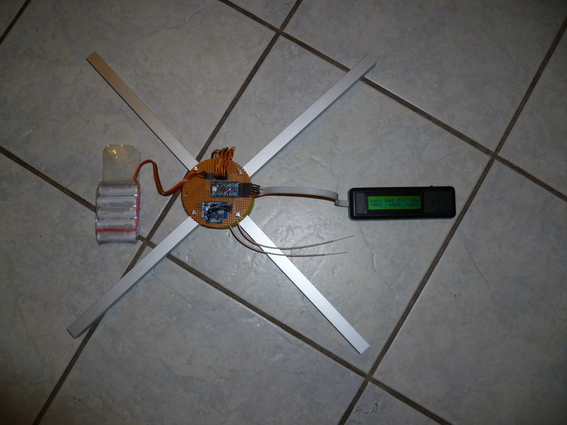

Die Sache mit dem "Steuerkreuz" hat mir keine Ruhe gelassen :lol:
Macht die Bedienung doch extrem viel leichter.
Hab nochmal alles umgebaut ....
Das ist dabei herausgekommen ....

VoBo hat geschrieben:Das ist dabei herausgekommen ....
Bist Du Linkshänder? Ich hätts genau anders rum gebaut denke ich. Gameboy ist auch anders rum.
:twisted: Ne nur nen Witz, toll geworden, woher ist das Gehäuse?

Ich bin Linkshänder und hätte es auch andersherum gebaut... seltsam... :) Schon an Serienproduktion gedacht?

@Calli
Das Gehäuse habe ich schon jahrelang hier rumliegen ...
Müsste aber dieses sein:
http://www.reichelt.de/?ACTION=3;ARTICL ... bde72c1779

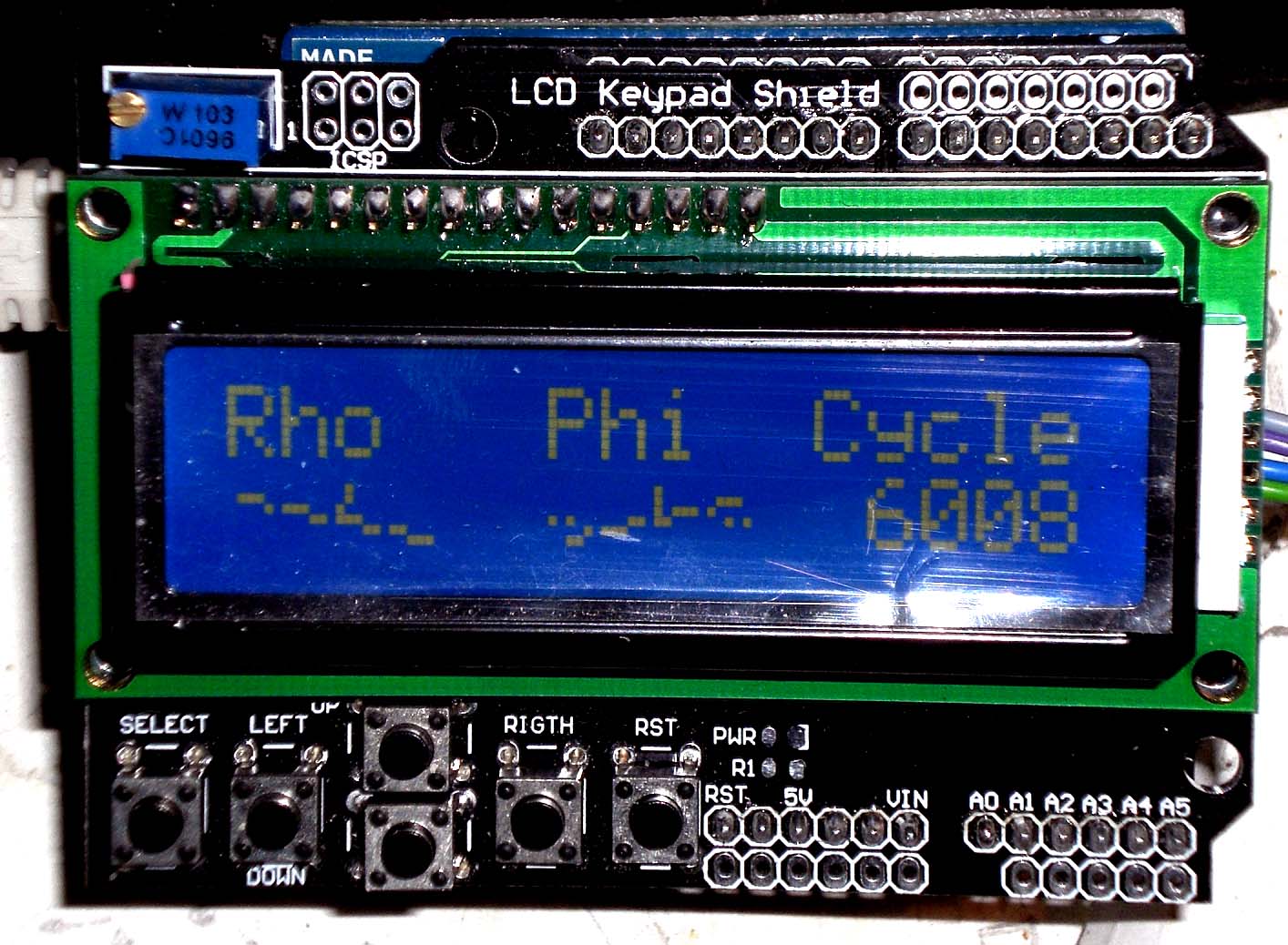

So sieht übrigens jetzt die Anzeige der Neigungswinkel im Graphik-Mode aus... (Rho = Drehung um Roll-Achse, Phi = Drehung um Pitch-Achse).
Ciao, Arnd
#135 Re: MultiWiiKopter-Konfigurationsprogramm für Arduino
aha.... am "Rigth"-Taster erkennt man, wer solche Breakout-Boards entwirft. Muß der Chinesisch-English-Translator verbrochen haben, deshalb kommt auhc niemand mit etwaigen Schaltunterlagen klar - ich möchte nicht wissen, was die da noch verzapfen ;)
