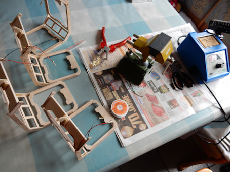

Ich habe in den vergangenen Tagen an meinem Dock weiter gearbeitet. Es stand bügeln des Mittelteils vom Dock und wieder eine kleine Lötorgie an.
Allmählich muss ich aufpassen, das ich bei dem Dockrahmen den Überblick behalte, soviel Kabel wie ich da jetzt verlegt habe.
Das sieht schon fast genau so schlimm aus wie die Kabelsalatschüssel bei der Raumstation B1.

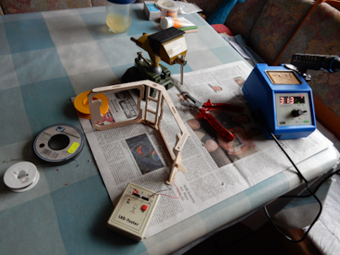

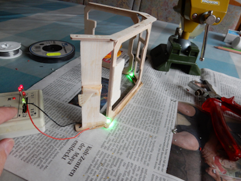

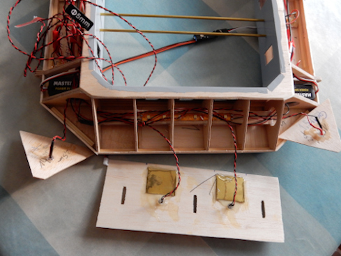

Ich habe in 4 von den 8 Greifern kleine 3mm Leds in Rot und Grün eingeklebt.

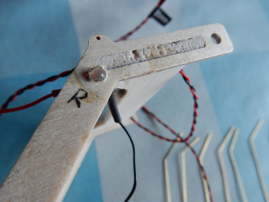

Ebenfalls habe ich in den Rahmen von den 4 Greifern 1mm Messingdrähte als Stromschiene mit Uhu Plus endfest 300 eingeklebt. An diesen Messingdrähten habe ich die 3mm Leds in Parallelschaltung angelötet.
Funktionstest sehr gut.
Wenn die Greifer dann gebügelt sind, sieht man nichts mehr von den Messingdrähten.

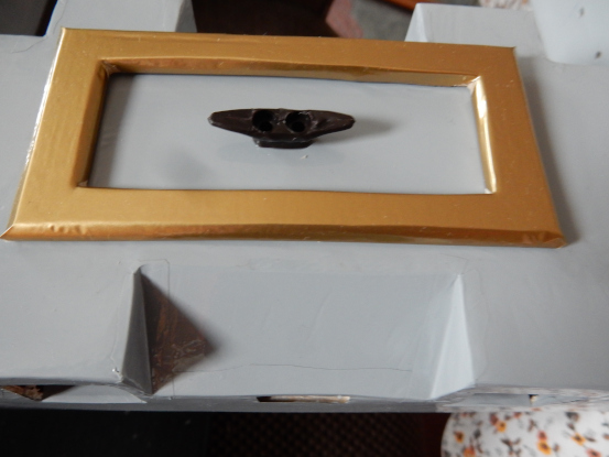

Wochenende und weiter gebaut.

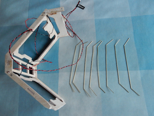

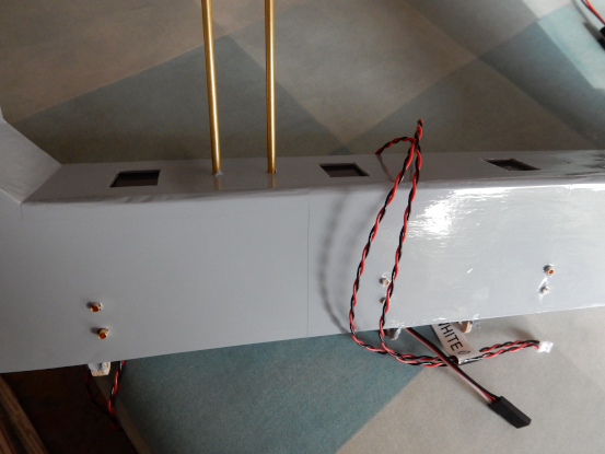

Ich habe an den 8 Greifern jetzt 2mm Goldstecker angelötet, damit ich diese in den Rahmen des Docks stecken kann für die Beleuchtung.

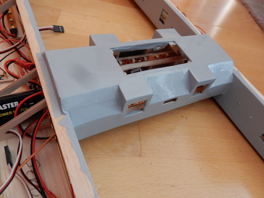

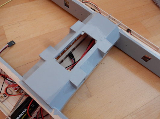

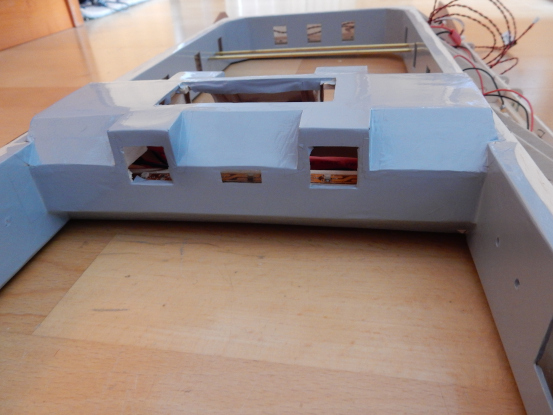

Den Deckel für den Mittelteil ist jetzt auch fertig gestellt, mit Hacken und Goldrahmen. Den Deckel muss ich hin und wieder abnehmen um die Lithium- und Kryptonkristalle zu wechseln.

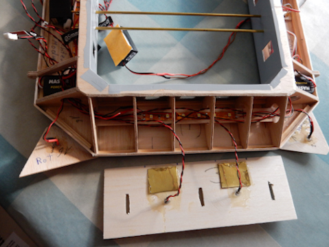

Ebenfalls habe ich an den schmalen Teil des Rahmens weiter gearbeitet und dort 0,5mm Messingplatten hart mit Uhu Plus endfest 300 eingeklebt. Wenn das aufgeklebt ist und die Bel. an ist, sieht das richtig cool aus.

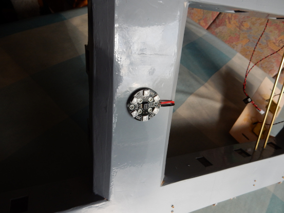

Auf der Rückseite des Rahmens sieht man die kreisförmige LED Beleuchtung und die 2mm Buchsen die ich verklebt und verlötet habe.
Schliesslich soll die Ente im dunklen auch ins richtige Licht gesetzt werden.

- Tonnenschwerer Deckel zum Wechseln der Kristalle
- DSCN5024-klein.JPG (115.53 KiB) 1270 mal betrachtet
