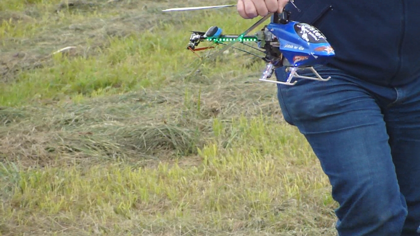

Die Turboschnelle Heckdrehung verstehe ich nicht, ich kann das nicht geknüppelt haben, und rutschen kann doch auch nicht sein beim Starrantrieb?
Hier mal eine Bilderserie:
Solange keinem was passiert, und es ein kleiner ist, halb so schlimm.
Ich muss die Ursache für das Heckdrehen finden, für so schnelle Bewegungen bin ich einfach zu alt, das bekomme ich nicht mit.
Sepp
Flipp 1/4 also 90° Ausgeführt, absolut sauber bis da hin.
Flipp 90°.jpg (180.71 KiB) 940 mal betrachtet
Flipp halb herum, etwas gerollt, ansonsten keine Besonderheit
Flipp 180°_1.jpg (177.28 KiB) 940 mal betrachtet
Heck 180° Gedreht, Nick hörte dabei auf zu drehen ???
Flipp 180°_2.jpg (181.44 KiB) 940 mal betrachtet
Das Heck hatte 360° Gedreht, turboschnell
Flipp 180°_3 Heck 360°.jpg (178.46 KiB) 940 mal betrachtet
So gings rasend schnell abwärts, mit stark positiv pitch
Flipp 180°_4.jpg (185.17 KiB) 940 mal betrachtet
Nachdem Roll nichts brachte, Gier probiert
Flipp 180°_5.jpg (186.07 KiB) 940 mal betrachtet
Hier Motor aus
Hier Motor aus
Flipp 180°_6.jpg (177.71 KiB) 940 mal betrachtet
Flipp 180°_7.jpg (306.55 KiB) 940 mal betrachtet
So schaut das aus, Heck etwas verdreht, aber alles Heil

Naja ist halb so schlimm, aber was das Onboardvideo enthüllte ist erschreckend.
Wenn ich das so geknüppelt haben sollte, dann sollte ich mir eine Eisenbahn kaufen.
Also der Flipp war halb herum, die 360° Heckdrehung, dann weiter genickt auf 270°. Dann aber Nick zurück und roll rechts bis wieder Rückenlage, dann Roll voll links, und schließlich Roll voll rechts bis zum Einschlag, dazu dann kurzzeitig das gesteuerte Gier.
Im Prinzip war das etwas unbeschreibliches.
Wäre es denkbar dass durch irgendwas, Vibs etc., das Microbiest restlos verwirrt war ?????
was war nach 180° Nicken geschehen?
Hier noch ein paar Schoots, so extremes Roll kann ich gar nicht steuern, das waren bestimmt mehr als 15° Zyklisch.
Nochmals den ganzen Flipp Bild für Bild Durchgeklickt.
Beim hoch mit Positivpitch war alles in Ornung, dann im Steigflug auf Negativpitch, auch keine Besonderheiten.
180 Grad herum, Das linke Rollservo geht weiter runter, also Roll links kommt dazu, nach 270° geht das Nickservo hoch, Roll links wird stärker.
Dann steht die TS für einen Frame gerade, und schließlich get das rechte Rollservo voll runter, das Linke geht rauf und Nick geht rauf ????
Den Heli wirbelt es herum um die Rollachse sowie Gierachse.
Ich schneide mal beide Videos zusammen, momentan verstehe ich nur Bahnhof.
Sepp
So sollte es sein, TS gerade, leichtes Nick zurück.
Leichtes Roll links, aber Nick vor??? beim Flipp??? ich war das nicht *ganz unschuldig dreinschau*
Roll voll links, und im nächsten Halbbild TS gerade ???? Die MKS-DS470 sind schon sauschnell....
Extremes Roll + Nick vor ????
Schönes Actionbild vom Einschlag

Ich habe einen sehr schrecklichen Verdacht, habe das Video nun zigmal durchgeschaut (Upload läuft). die Lösung brachte der Riesenloop !!!!
Wer mich länger kennt, letztes Jahr hatte ich massiv Ausfälle mit einem Flymentor, bei einem Flipp Abgeschmiert, nach einem Loop Abgeschmiert, dann schon beim Starten Abgeschmiert ettliche male.
Zum Schluß war definitiv der Piezo-Sensor gebrochen wegen der ganzen Abstürze.
Der Heli war damals ein HK450.
Bin dann mit Paddel damit geflogen, keine Probleme. Hab später einen PRO gekauft, schon beim Auslesen vom V-Stabi ein DS410M gestorben, habe dann die MKS-DS470 von einem HK450 genommen, eventuell waren es diese vom Flymentorheli?
habe das V-Stabi nicht zum fliegen bekommen, bin dann im PRO einige Akkus mit dem ertsen SK720 geflogen, Nie Kufen oben, kein Problem.
Bin dann mit dem AC3X damit geflogen, nie Kufen oben, kein Problem.
Habe dann das Axiom 720FL damit probiert, keine Kufen oben, kein Problem, aber zu giftig für mich.
Schließlich das Microbiest rein, ca. 50 Akkus damit geflogen bisher, nie Kufen oben kein Problem.
Aber heute, ein großer Loop -> Kufen oben -> ein Servo zieht nach dem Loop voll rein bei vollpitch :x
deshalb der Loop so extrem unsauber, und fast gekrascht. bin dann seitlich mit vollpitch hoch rauf, Drehzahl hoch auf 3200, Flipp und bei Kufen oben wirbelt es die Kiste herum dass einem schlecht wird. Ich kann noch nicht sagen wie es die Kiste herumwirbelte, die Onboardkamera war zu träge, und die extern zu weit weg.
Den DS410M traue ich nicht über den Weg, aber hier kommen andere Servos rein. Hitec HS5065 oder welche sollen für die TS und FBL super sein? Wo kaufen?
Die Bilder vom Loop sind eindeutig, das leichte Roll links, das war ich ohne Frage. Aber das was unten kam, das garantiert nicht. :evil:
Kann es sein dass die Servos bei Extrembelastung verrückt spielen?
Sepp
In Rückenlage leicht nach links gerollt, ich weiß mein Fehler. Aber nichts dramatisches.
Abgesehen dass ich wegen leichtem Roll links leicht aus der Bahn war, sah alles normal aus bis hier hin
Nach dem Loop beginnt ein roll nach rechts ???
Vollpitch und das Rechte Rollservo voll unten ??? was soll der Sch.... Grrrrrrr
In sehr Kritischer Lage geht das Roll rechts zurück
Loop beendet, volle Kanne nach rechts triftend, mit gutem Pitch (mein Motto: Pitch or Die)
