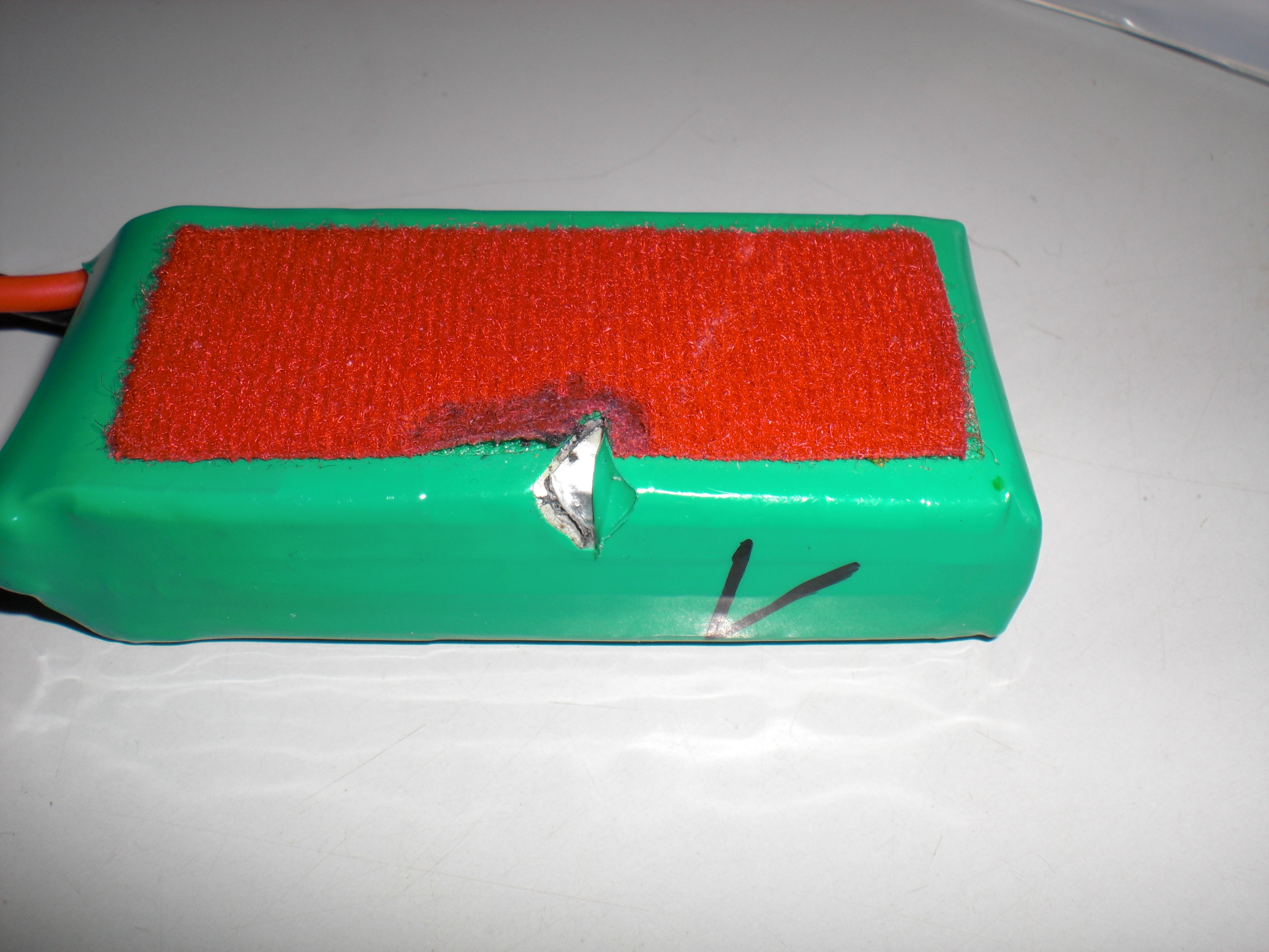

Moin
ich hab grad entdeckt das scheinbar ein Propeller mal an meinem Akku geknabbert hat.
Das einzige was mir letztens aufgefallen ist ist das der Akku plötzlich leistung verlor, ich dachte, wow schon so lange geflogen?
aber dachte mir nix dabei mit der Parkmaster passiert das schonmal, obwohl ich normalerweise schon ein ganz gutes Händchen dafür habe
die Akkus eben nicht leerzulutschen.
Naja bei meinen Startversuchen mit einem Fun4U Mini (das doofe Ding will absolut nicht fliegen) habe ich die Akkus auch verwendet,
scheinbar hat sich dabei mal der Akku mit der Luftschraube angelegt.
Ladegerät sagt volle Spannung, aber ich werd ihn wohl entsorgen müssen :-(

bei so wenig Zyklen kannst Du drüber nachdenken einfach eine Einzelzelle nachzukaufen und die defekte zu ersetzen.
Ich weiß jetzt nicht wie sehr die Zelle beschädigt ist, allerdings würde ich den Pack nicht mehr aus den Augen lassen ;) Lustigerweise hatte ich mal einen ähnlichen Fall mit einem 10S Riegel. Da wurde der Riegel durch die Haube meines Logo 600 geschleudert und hat dabei mit einem Rotorblatt gekuschelt :)
Es ist nichts in Qualm aufgegangen aber die Stelle an der die eine Zelle offen war war eine deutliche Erwärmung zu verzeichnen. Ich habe das ganze dann von den restlichen 9 Zellen getrennt und fachmännisch in der Feuertonne entsorgt ;) Der Pack fliegt heute noch in meinem 600er...
