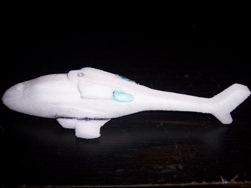

Jo, mein Picco-Z war mir langweilig, und weil er eh nen neuen Akku brauchte, hatta gleich noch n neuen Rumpf bekommen. Bzw. ich hab mir ne Picco-Bell in Form eines Airwolf aus Depron gebaut.
[align=center]Bild[/align]
Nur hätt ich mir das zwei Tage schleifen, schnippeln und Dremeln beinahe mit einem Fehler zunichte gemacht. In letzter Sekunde is mir eingefallen...Bevor du das Ding lacken tust, probier doch erstmal an nem Depron-Rest!!!
Ergo: Sowohl Filler (zum Poren schließen) als auch der Lack selber lösen das Depron auf!!! Hab normale Spraydosen vom Baumarkt getestet. Möge sein, das es auf der glatten Fläche geht, aber da, wo die Poren offen liegen, löst sich die Ka*ke auf. :(
Also, wie bekomm ich nu die Poren dicht (um mögl. glatten Lack zu haben) und welcher Lack passt? Und das mögl. leicht, damit ich weiterhin unter 2 Gramm bleibe....

Eigentlich Acryl auf Wasserbasis - aber da gibts keine Filler für (m.W.).
wegen dem Gewicht würde ich in der Bau-Grösse Edding nehmen... 2gr Lack ist nicht viel wenn er in die Poren reinläuft...
(achso - schöööööner Rumpf... :cool: )
Grüsse Wolfgang
Mal versucht ihn mit 1000er Nasschleifpapier zu glätten ? Füllern is bisl problematisch. Als Farbe ginge Plakafarbe, ist billig, hat keine Lösungsmittel, trocknet wasserfest aus. Geht auch mit nem Spritzgriffel zu sprühen wenn man sie mit 5 % Wasser verdünnt.
Ansonsten eben Sprühlacke auf Wasserbasis ( lösungsmittelfreie ).
Und : Sprühen wird weniger Lack aufbringen als pinseln. Wenn du so´n Dunkelgrau-Matt nimmst wird man auch die leicht rauhe Oberfläche kaum als störend wahrnehmen.
