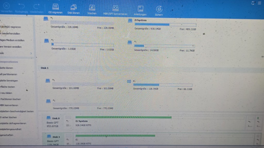

Ubuntu
:roll:
Oh Bunte Partitionen :shock:
Man,man....
Gut das ich mehrere Laptops habe für solche Spielchen.
Auf einem Ubuntu installiert,da ist einiges schief gelaufen bei der Installation.
MBR C: wurde zerschossen....
Ubuntu wurde auf LW D: installiert,somit LW D: System
:shock:
Anderes LW tot,auch im BIOS nicht mehr zu finden.
Mit einem Anderen Laptop einen Windows Stick erstellt.
Mit den vorgegebenen Optionen kein rankommen.
Dann halt über Eingabeaufforderung....
Erstmal Volume gesucht, da war wirklich alles strubbelig.
Es wurden mehrere Partitionen erstellt auf beiden ssd,Laufwerksbuchstaben geändert MBR verschoben,bzw ersetzt+verschoben.
Bin fast wahnsinnig geworden.
Hier war ChatGPT wirklich hilfreich :!:
Oft führen ja mehrere Wege nach Rom, ChatGPT hat mir einen vorgeschlagenen den ich (so) nicht aufm Schirm hatte.
Dennoch, gut 2 Stunden gedauert das ursprüngliche Windoof wieder herzustellen ohne Daten/Programme opfern zu müssen.
So ein durcheinander habe ich bisher noch nie gesehen.
:evil:
Versucht man es positiv zu sehen, habe ich eine gratis Auffrischung erhalten....
:roll:

#21 Re: Debian13 oder Ubuntu 22.04.5 LTS ??
Beitrag von Helifan71 »
Sso,
habe jetzt Windows wiederherstellen können mit der Windows Eingabeaufforderung....diskpart usw....von dem erstellten Bootstick.
Windows MBR wurde komplett zerschossen.
Ubuntu hat 7 Partitionen erstellt auf 2 Laufwerke
:shock:
Da soll jetzt noch einer durchsteigen.... :o
Jetzt kann zwar wie geplant 1x Ubuntu und 1x Windows über den Bootmanager gestartet werden,aber die ganzen Partitionen sind nu doch etwas verwirrend
:o
