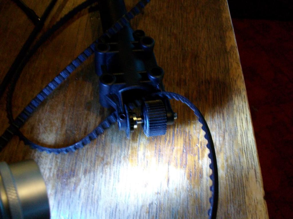

ich bin neulich wieder einmal Logo 400 V-Stabi geflogen. Bei hartem 3d hats mir nun durch Verschleiß das Plastikzahnrad vom Heckriemen zur Hauptwelle vermostet. Dann ist er mir runter.
Ein Hinweis auf allo Logo 400 Flieger:
- Achtet darauf dass euer riemen immer Spannt!
- Niemals zu große Heckblätter verwenden!
- Alle 10 - 20 Flüge das Heckzahnrad über dem Zahnrad zum Hauptzahnrad kontrollieren! Sehr großer Verschleiß besonders bei hartem 3d!
- Wenn der Heckriemen nicht besonderst gespannt ist und er dreht im flug mal "durch" dann aufjedenfall kontrollieren!
Mein Schaden:
Hauptrotorblätter
Blattlagerwelle
3 Servogetriebe
Hauptrotorwelle
Heckrohr
Heckwelle
Heckriemen
Zahnräder
diverese Lager
Hecknarbe
Heckblätter
Heckflosse
Heckanlenkung
(Kein Schaden an Chassis außer Servos)
Bin sehr hartes 3d geflogen mit harten Heckausschlägen und 140 drehrate und nicht über 20 Flugstunden!!
Das Bild werde ich an Mikado schicken, das ist der Rest der übrig ist...
PS: Das Thread hab ich leider zu spät gelesen -.- bin echt verärgert. :evil:
Orginal Thread: http://www.rclineforum.de/forum/thread. ... c993acf865
Logo 400 Heckzahnradverschleiß

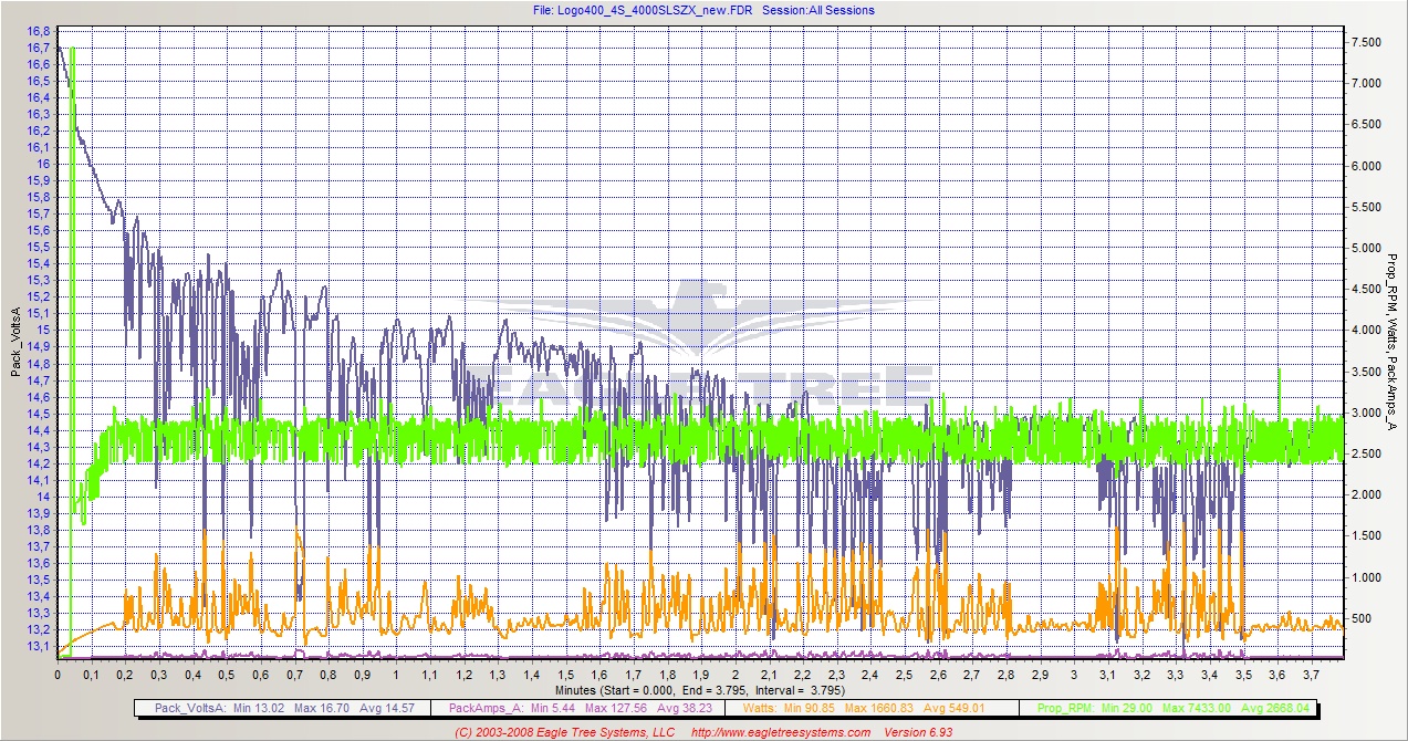

Hallo Zusammen,
falls es jemanden Interessiert.
hier ein Log vom 400er mit einem 4S Setup und einem Strecker 330-15.
Drehzahl 2600 das im Log ist etwas komisch...
der Eaglee Tree kommt mit dem Hacker Regler nicht zurecht was die Drehzahl Messung angeht. Die schwankt immer gleich egal ob Schweben oder reinknüppeln. :?:
Auch 2. Sensorleitung brachte nix... naja.. wat soll..
Geht saumäßig ab die Kiste und nur zu empfehlen :)
Abfluggewicht 1780g tuto kompletto.
