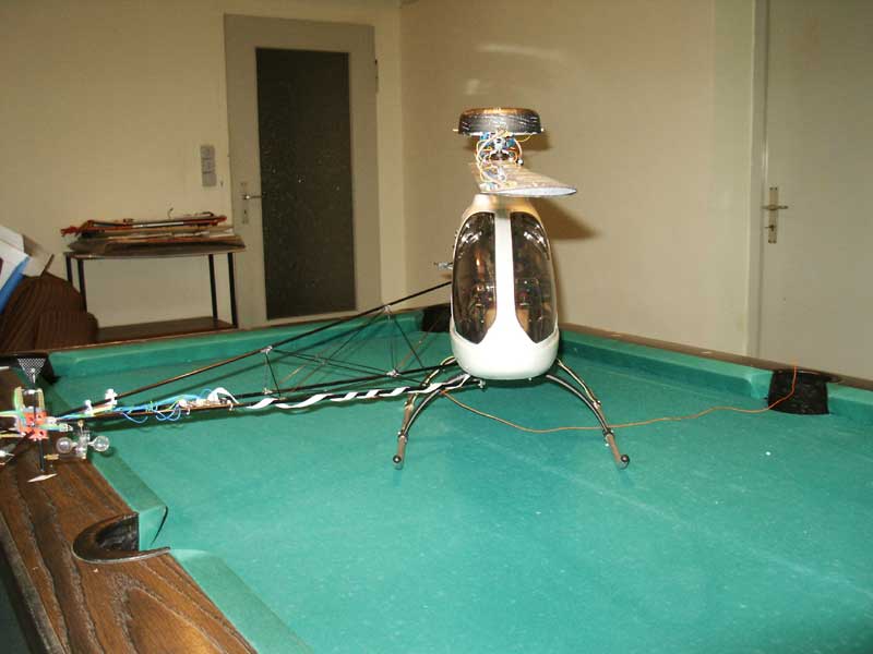

Das Projekt lief von 2001 bis 2003 an der Uni Stuttgart.
Es ging um die Echtzeitmessung von rotordynamischen Kenngrößen, um Vergleichsdaten für die Entwicklung von Simulations-Software zu haben.
Hier schön zu sehen der Ausleger aus CFK-Fachwerk, auf dem sich die Einströmsensorik (Windfahnen, Anemometer, Hitzdrahtsonde) befand

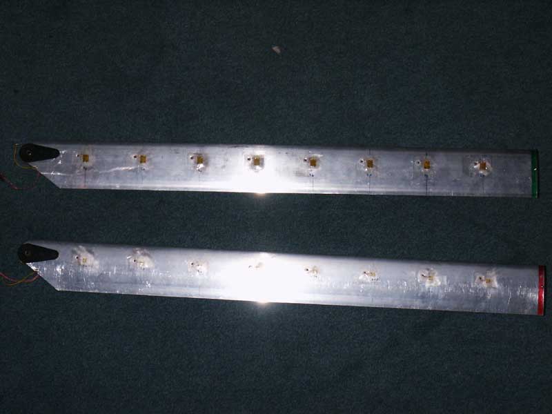

Die Alu-Rotorblätter waren jeweils mit 8 DMS-Vollbrücken bestückt, mit denen die elastische Verformung (Biegung und Torsion) im Flug erfasst werden konnte

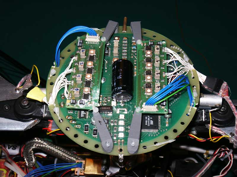

Der Rotorkopf beinhaltete eine Menge Messtechnik für Messung von Blattverformung, Einstellwinkel, Schlagwinkel, Schwenkwinkel etc. Die Messungen erfolgten ca. 20x pro Umdrehung, die Daten landeten auf einer Speicherkarte.
Schon damals wurde der Heli "flybarless" geflogen, allerdings ohne jegliche Hilfe a la Helicommand oder vstabi. Alles schön "von Hand".

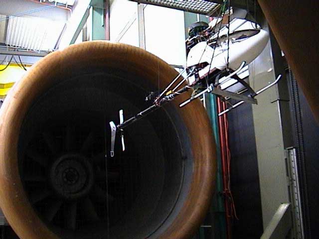

Die Kalibrierung einiger Sensoren erfolgte zunächst im Windkanal. Die eigentlichen Messungen fanden dann im freien Flug statt, ganz normal ferngesteuert und mit weichen Knien.

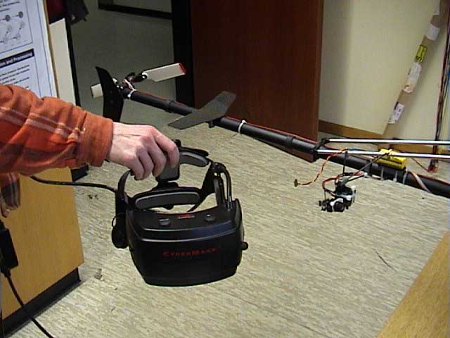

Auch "FPV" konnte das Gerät damals (2001) schon - nur dass noch keiner wusste dass man das mal so nenne würde.
"virtual reality flying" (vrf) stand als Bezeichnung im Raume.
Zwar hatte das noch kein OSD, aber immerhin schon Headtracking (Pan/Tilt).
Ein wenig Videomaterial zu diesem "Sonder-Logo" (walkaround und unspektakulärer Messflug) kann man hier anschauen.
Das wars erstmal... sorry wenn euch das zu OT ist.
@flo: das war Grundlagenforschung und nicht irgendwie an ein "Groß"projekt oder die Industrie gebunden. Der Hauptzweck, wie gesagt, um die seit vielen Jahren entwickelten Simulationstools einem gemessenen Testfall gegenüberstellen zu können... als "Nebenzweck" sollte dann ncoh ein kleiner Namenszusatz für den Hauptbastler rausspringen

entlarvt. Konzept, Sensorentwicklung, Bau, Instrumentierung, Kalibrierung, Messflüge und vergleichende Simulationen war mein Job, bei der Elektronikentwicklung war dann noch ein E-Technik-Wunderkind maßgeblich mit dabei.
Heute sähe das sicherlich (etwas) anders aus, aber nicht unbedingt gravierend. Das war ein lowest-budget Projekt, lediglich Arbeitszeit war kein Luxus (Uni eben...), weshalb das keine käufliche Messtechnik von der Stange ist sondern komplett Eigenentwickelt wurde. Die modellbautypischen Logger wären nur von beschränktem Nutzen, und Industriemesstechnik nicht an die engen räumlichen Verhältnisse zugeschnitten. Dazu kommt noch das Synchronisierungsproblem zwischen Rotor und Zelle (die Messungen sind zeit- und phasengenau synchronisiert)
Ich denke, wir würden auch heute einen ähnlichen Weg einschlagen.
