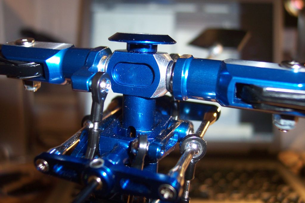

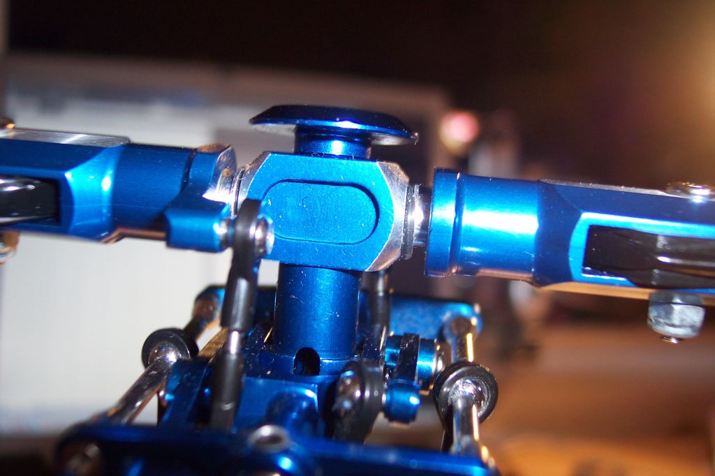

#27 Re: Dämpfergummi rutschen über Aluhülse
So hier mal zwei Bilder von meinem "Quell-Gummi":
- Daempfergummi_2.jpg (88.89 KiB) 649 mal betrachtet
- Daempfergummi_1.jpg (96.44 KiB) 647 mal betrachtet

#28 Re: Dämpfergummi rutschen über Aluhülse
aha....des Gummi quetscht sich also doch ned dran vorbei!
Es drückt viel mehr die Hülse weg....und das kann eigentlich ned gehn....das hieße ja, das da sonst dementsprechend viel Spiel wäre.
Also bei meinem Rotorkopf geht das nicht. Da kann sich diese Hülse nicht so weit vom Zentralstück entfernen.
Hast aber beim Einbau wahrscheinlich schon drauf geachtet, das die Gummis komplett drin bleiben und die Hülse bündig am ZS ist, oder?!
Beim durchschieben der BLW kommt des Gummi auf der Gegenseite ja gerne raus...das muß man unterbinden oder wieder zurückdrücken!

Ob Du es nun glaubst oder nicht. Alex ist nicht der erste, der davon berichtet. Bei meinem Kopf ist das zwar noch nicht passiert, aber es ist auf jeden Fall im Rahmen des möglichen. Es reicht schon, wenn ein Rotorblatt geringfügig schwerer ist, dann wird das Gummi auf der einen Seite zusammengedrückt und kann dann auf der gegenüberliegenden Seite rausgequetscht werden.
#30 Re: Dämpfergummi rutschen über Aluhülse
nein, glaub ich weiterhin nicht. Da ist einfach zuviel Spiel zwischen der Hülse und dem Zentralstück. Das hab ich bei mir nicht...da kann kein Gummi mehr durch. Wäre auch verheerend, da ich mit meinen 3500U/min doch einiges an Fliehkräften auf dem Kopf da habe.
hier mal meine gequälten Makro-Versuche
Also Stephan....siehst den Unterschied....hehe....pack die Truebloods rein und lass ja des Fett weg!
