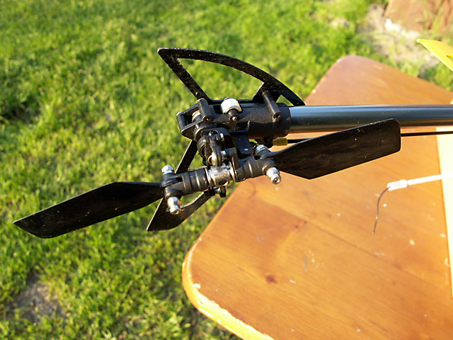

Hi Rexer.
Mach einfach mal den Versuch mit den PMGs, es lohnt sich wirklich und dauert auch nicht lang. Du wirst von dem Effekt begeistert sein.
Nur mal so als Anhaltspunkt: Ich hab bei meinem Rex innen eine normale und eine Stoppmutter und außen ne Kugelkopfugel. Aber bitte nicht einfach nachmachen, sondern wirklich ausprobieren. Das richtige Gewicht hängt auch von den Blättern und von den verwendeten Blatthaltern ab. Die genaue Drehzahl ist auch nicht so wichtig, Hauptsache es dreht sich überhaupt was. Im übrigen kann man auch den ganzen Kopf abnehmen und die Drehzahl am Heckrotor messen.

für den fall, daß du doch pmgs probieren willst:
- ohne hauptblätter, aber mit heckblättern
- drehzahl am besten die selbe, die du auch fliegst.
- der motor überdreht nicht, du hast doch ein regler.
- gut sichern und gut festhalten, du musst das heck komplett auslenken
- die blätter müssen von alleine wieder mittig laufen
als ausgangsgewicht kannst du eine mutter nehmen, die auf die blatthalterschraube passt. (du brauchst natürlich längere schrauben)

Hi Rexer.
Ohne PMGs wird das Heck immer in Mittelstellung einrasten wollen. Mit PMGs kann man diese "Rückstellkraft" verringern. Wenn die PMGs zu schwer sind, dann will der Heckrotor in den Endstellungen einrasten. Die PMGs sind richtig bemessen, wenn der Heckrotor gerade so noch in der Mittelstellung einrastet.

Hi Rexer.
Leider ist das ganze nicht so einfach zu erklären, obwohl die physikalischen Zusammenhänge eigentlich recht einfach sind. Ich werds mal einfach versuchen:
Betrachte mal den Heckrotor von einer Blattspitze aus. Dann siehst Du, dass der Anlenkarm von der Pitchbrücke rechtwinklig von der Heckrotorachse weg zeigt. Wenn Du nun den Heckrotor steuerst, bewegt sich der Anlenkarm auf einer Kreisbahn um die Blatthalter. Dabei verringert sich der Abstand von der Heckrotorwelle. Dreht sich nun der Heckrotor, so bewirkt das Gewicht des Anlenkarms eine Fliehkraft rechtwinklig von der Heckrotorwelle weg. Bei beweglich aufgehängten Gewichten, versucht das Gewicht durch die Fliehkraft die größte Entfernung von der Drehachse einzunehmen. Lenke ich nun den Heckrotor aus, so verringert sich der Abstand und dementsprechend entsteht nun die Rückstellkraft. Bringt man nun rechtwinklig zum Anlenkarm ein Gewicht an, so versucht das seinerseits möglichst weit nach außen zu kommen. Bei geschickter Auswahl der Gewichte kompensiert das Gegengewicht die Fliehkraft vom Anlenkarm. Das ganze kann man sich einfacher vorstellen, wenn man symbolisch immer an einer Blattspitze eines Heckrotorblatts bleibt und sich einfach mitdreht.
Ich hoffe, dass meine Erklärung nicht zu kompliziert war. Ich habe allerdings jetzt nur die Wirkung des nicht rotationssymmetrischen Heckrotorblatthalters beschrieben. Außerdem wirken noch aerodynamische Kräfte die von der Blattform und Profilierung abhängen.
Aber auch wenn ihr es nicht verstanden habt, probiert es einfach mal aus. Es wird euch mit Sicherheit das eine oder andere Licht aufgehen.
