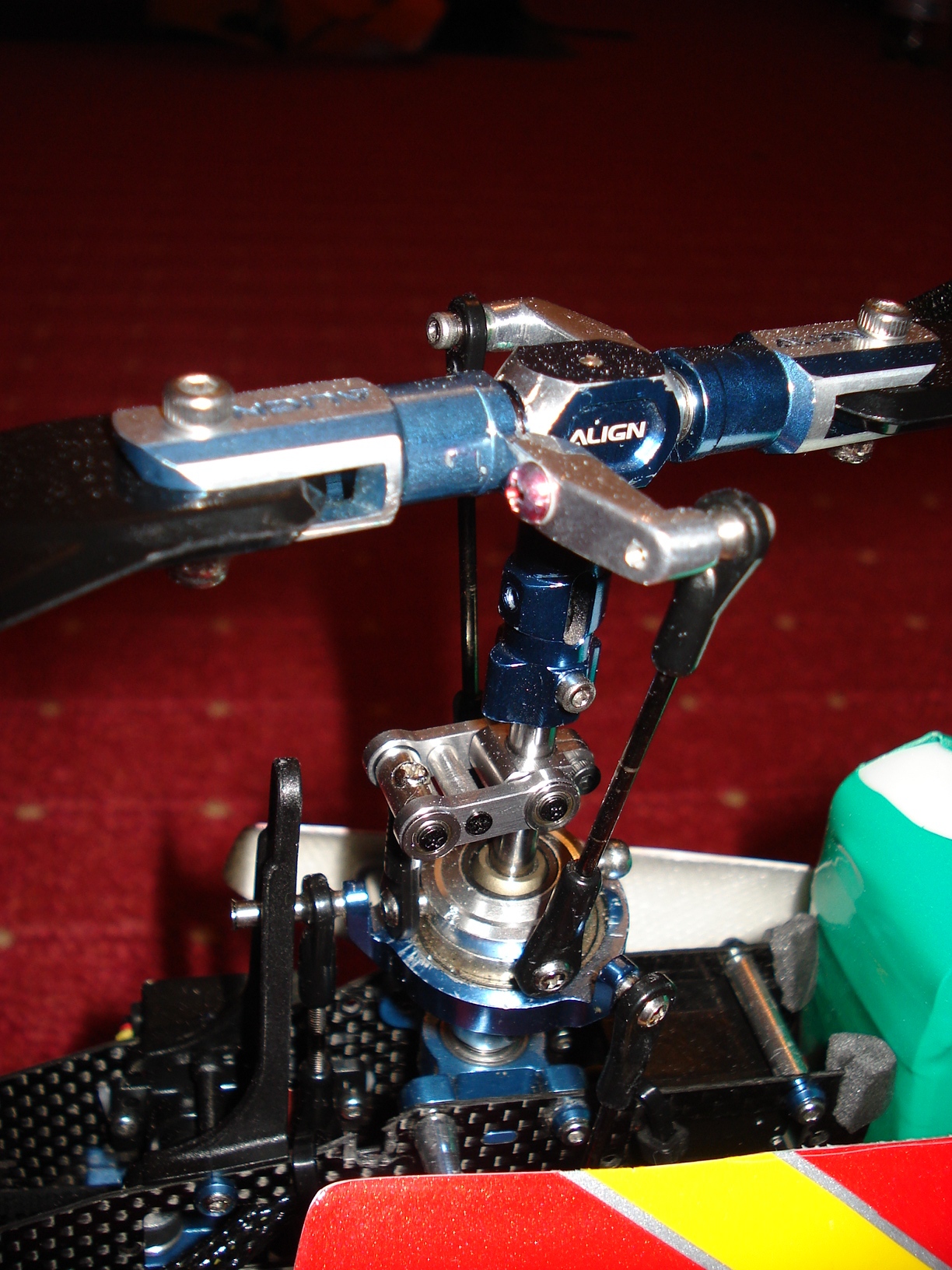

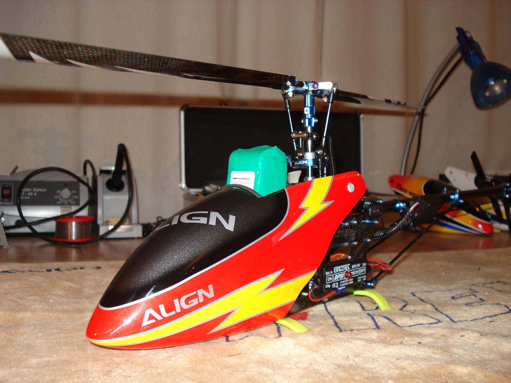

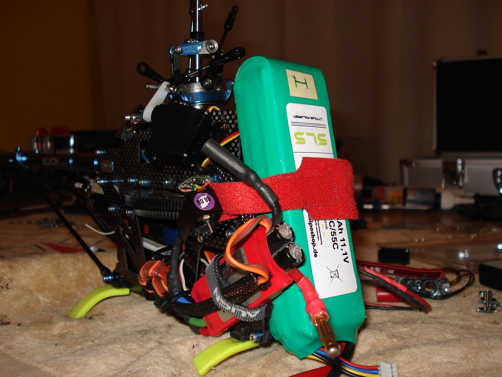

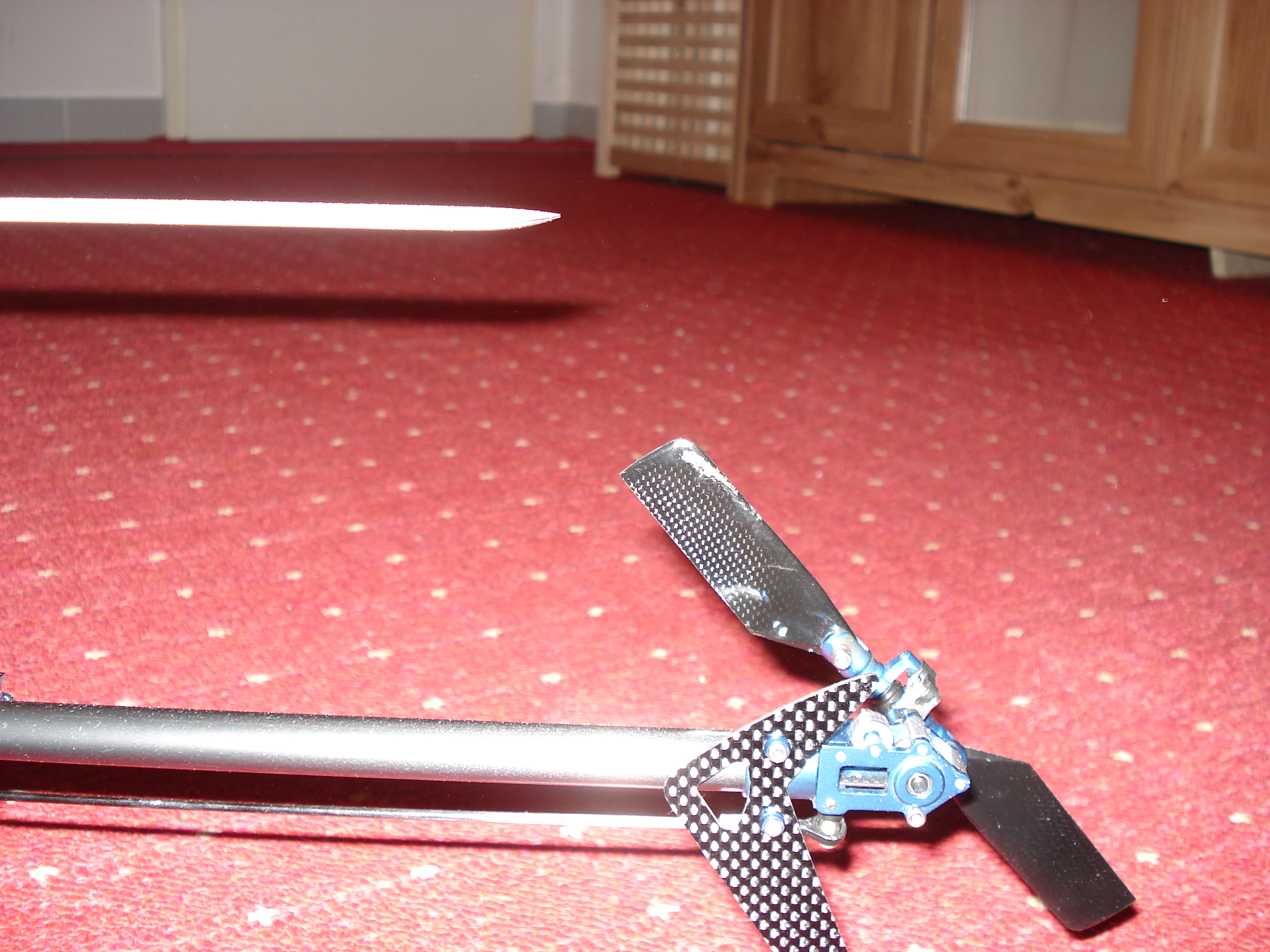

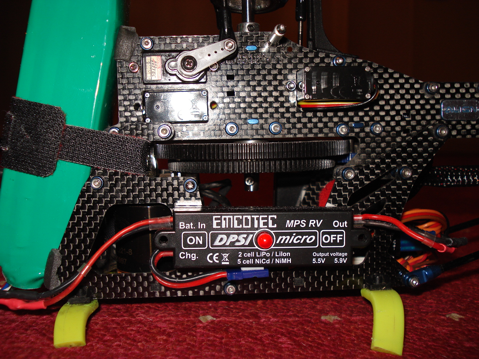

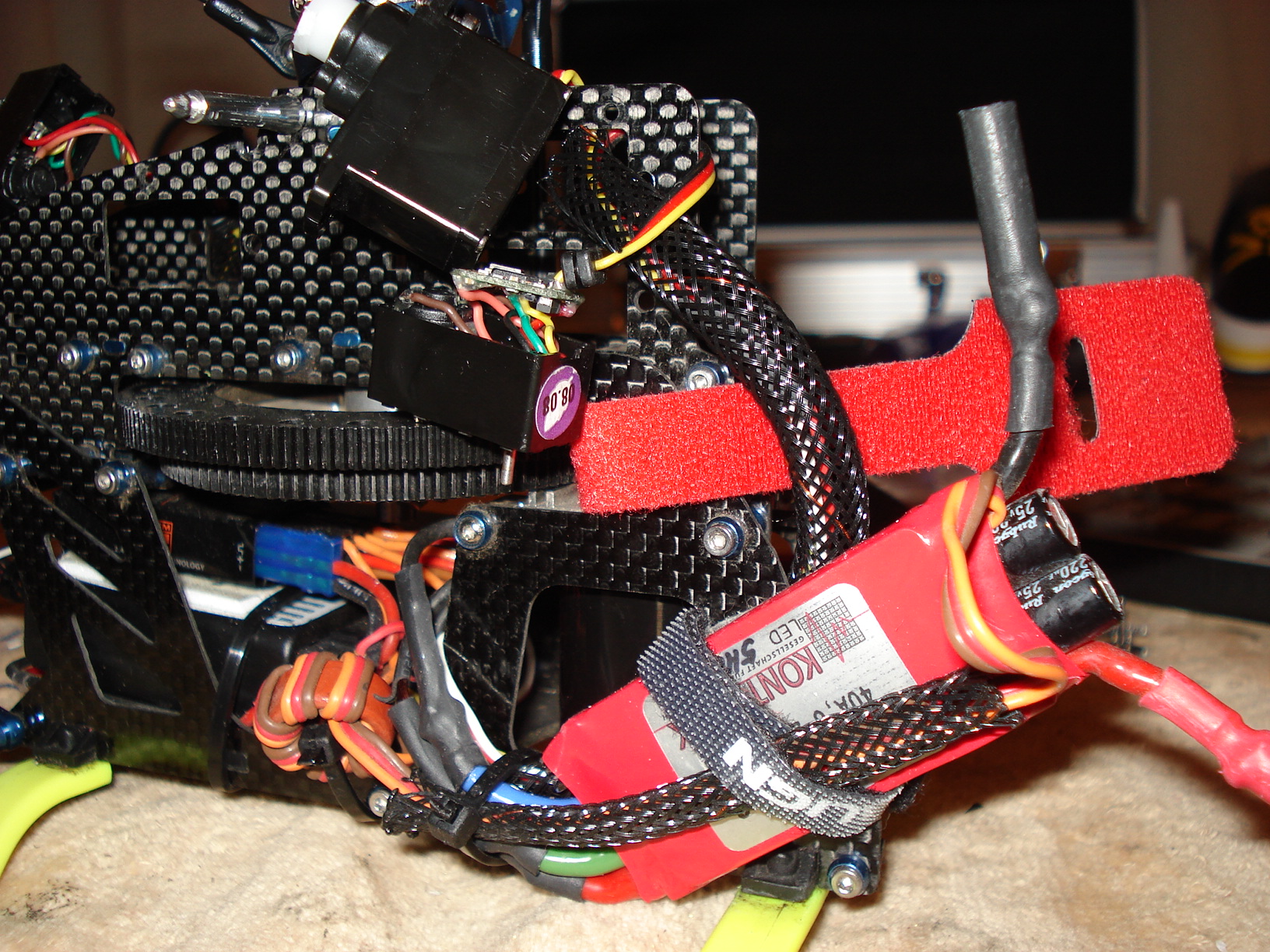

#65 Re: Es kann losgehen :-)

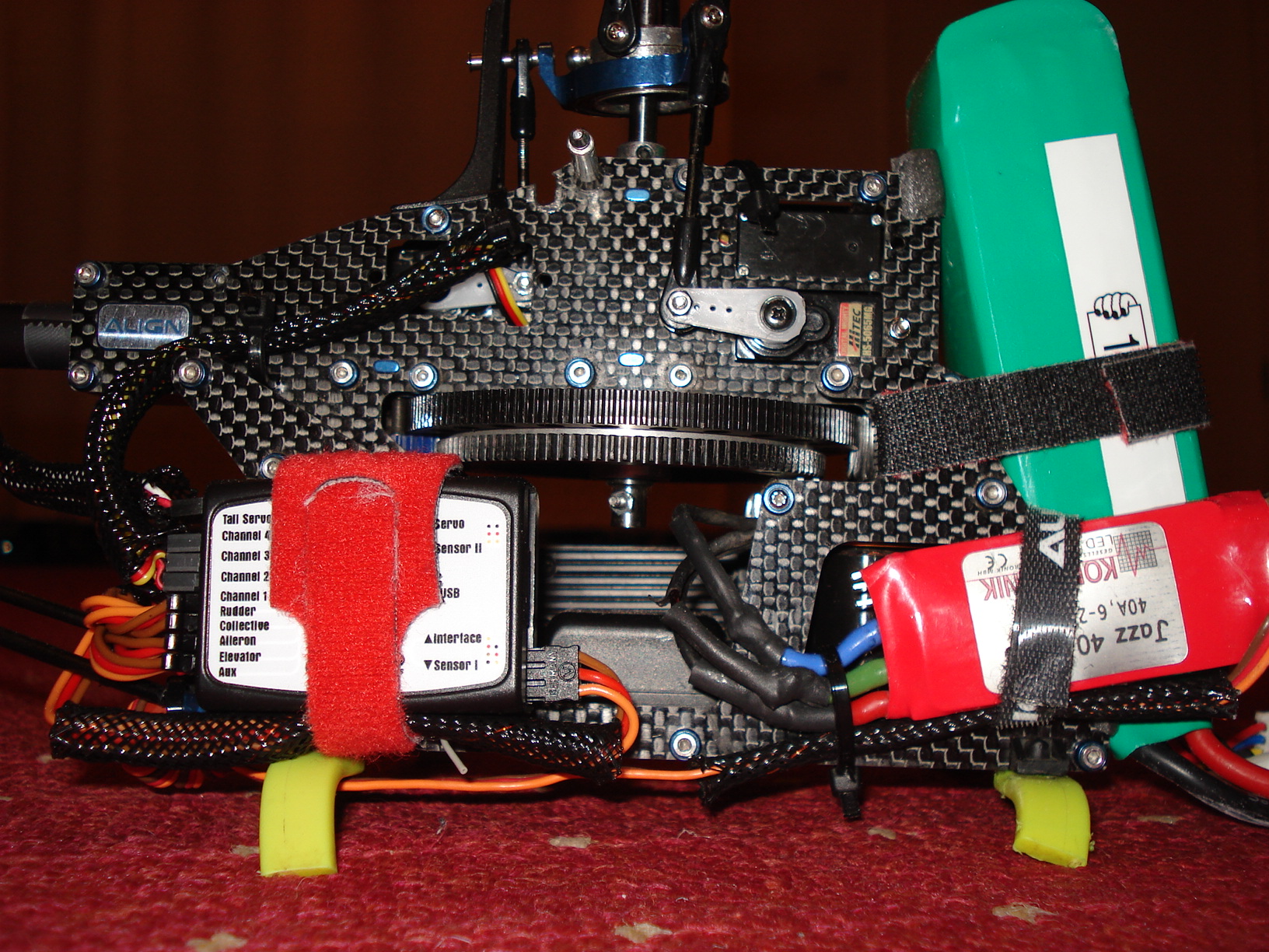

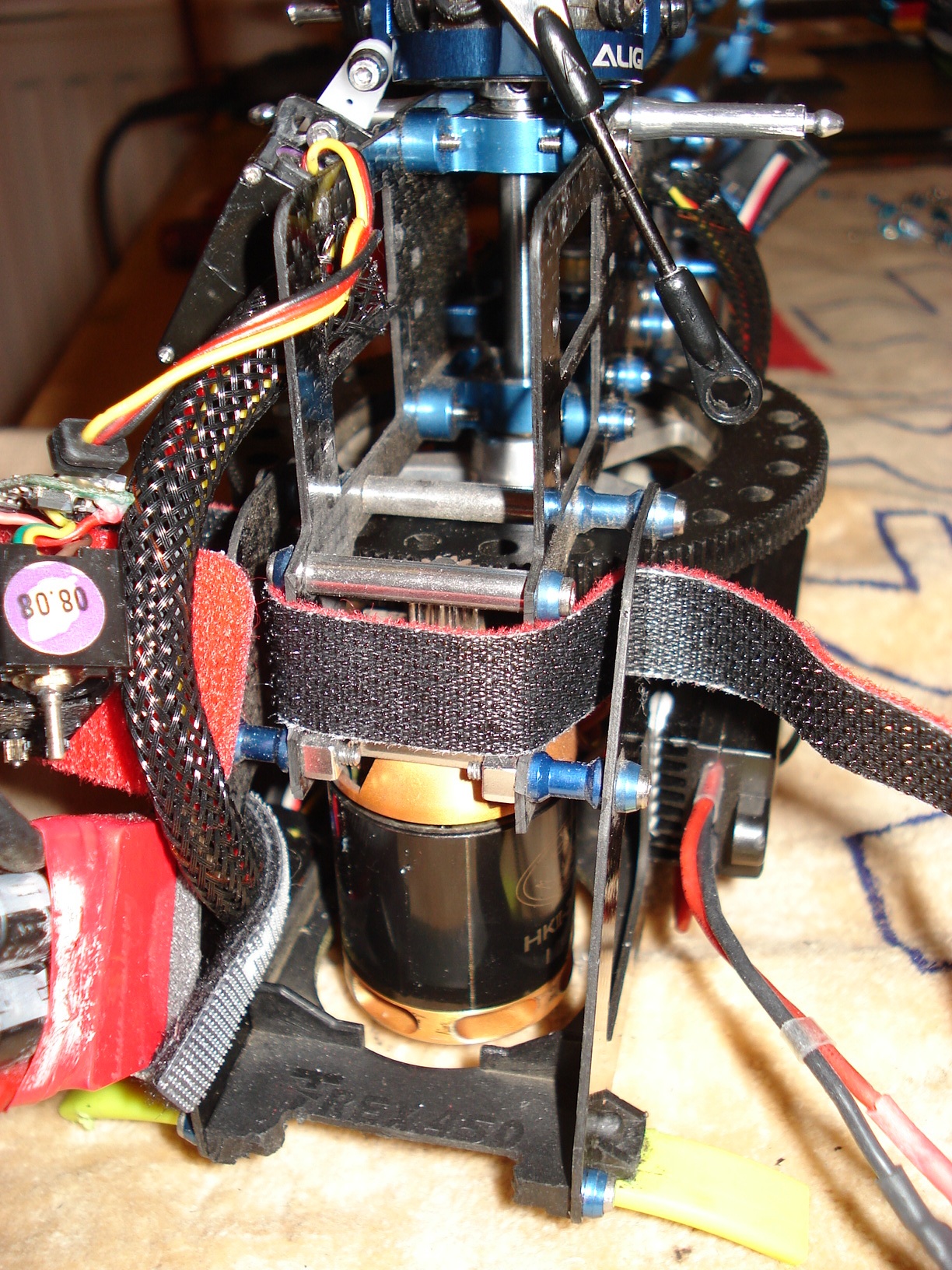

ok um dem fred mal wieder leben einzuhauchen ein paar infos zum aktuellen stand.
eigentlich hätte ich heute bzw. gestern den erstflug machen können (das hieße nach 10 wochen, 2 tagen, 1 stunde und 38 min endlich wieder fliegen !!!) , allerdings musste ich die emcotec dpsi kurzschließen...ok ich werd die morgen einschicken und hoffentlich ist die dann vor dem nächsten WE wieder da...
Lipos habe ich jetzt 4s 2200er 30C SLS ZX, hier nochmal 1000 dank an Timo Hipp, der mir kostenfrei meine 3s lipos neu konfektioniert hat !
Der Schwerpunkt stimmt jetzt sogar besser als vorher.
Nebenbei habe ich auch das streching abgeschlossen, der Riemen und das Rohr stammen vom Outrage G5. das Heckrohr ist ein bisschen Dünner vom durchmesser her als das Align-Rohr, deshalb muss man es mit tesa o.ä. ein bisschen dicker machen.
jo, ansonsten sind da jetzt die neuen (unverschämt teuren
) radix 350er drauf, die ich ja schon vor ein paar wochen vorgestellt habe...
achso, den ts-mitnehmer habe ich mir auch aus uk geholt, ist der von gaui, echtes sahnestück, hätte ich nicht gedacht, mal sehen wie das funzt wegen vibs weil der nur einarmig ist.
am motor habe ich ein 11er Ritzel und ich denke das ich dann so bei noch gesunden 3400-3500upm rauskommen werde. der wird bestimmt ne furche in den himmel brennen
ich denke jetzt grade so drüber nach was ich jetzt noch tunen könnte außer mit 6s zu fliegen...eigentlich nichts oder ??
zur optik nochwas, klar, sehr "gewöhnungsbedürftig" aber vor allem eins isser: leicht und voller power, und genau so soll er sein...
ok und jetzt die bilder...

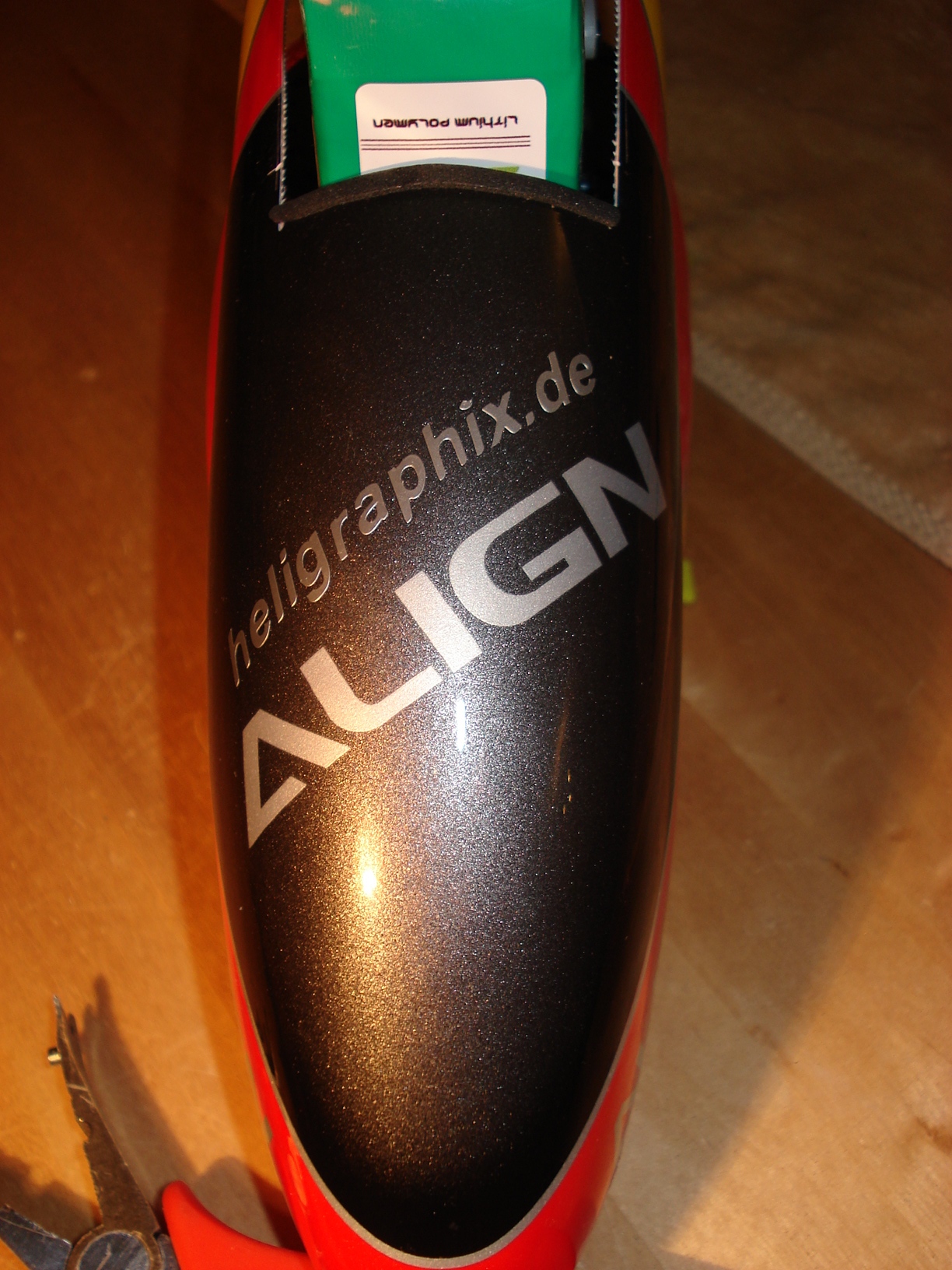

zuletzt nochwas...jaja ich weis...die arme haube
