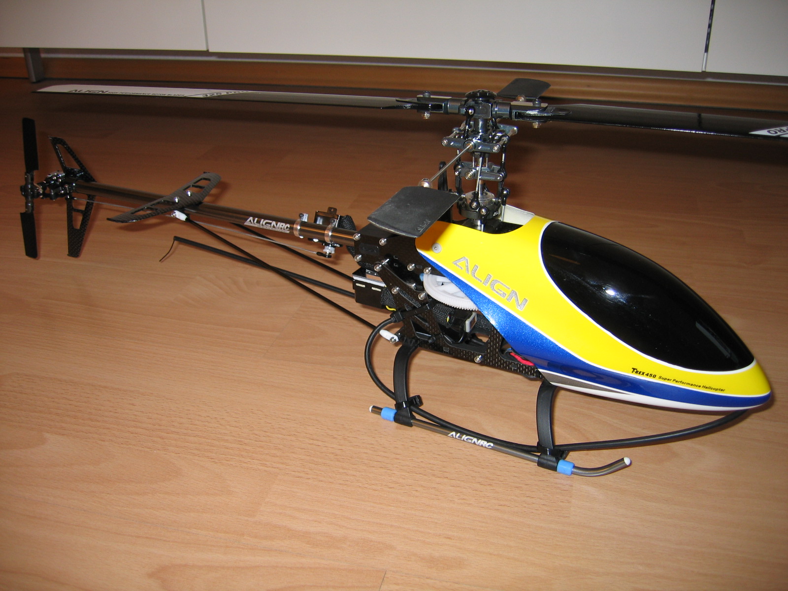

- Die neue, hübsche GFK-Haube von Align
- seite_vorne.JPG (460.91 KiB) 1248 mal betrachtet

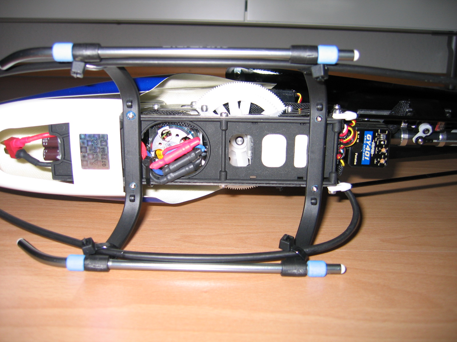

- Aufbau mit Kabelmänteln
- chassis_aufbau.JPG (626.31 KiB) 1409 mal betrachtet

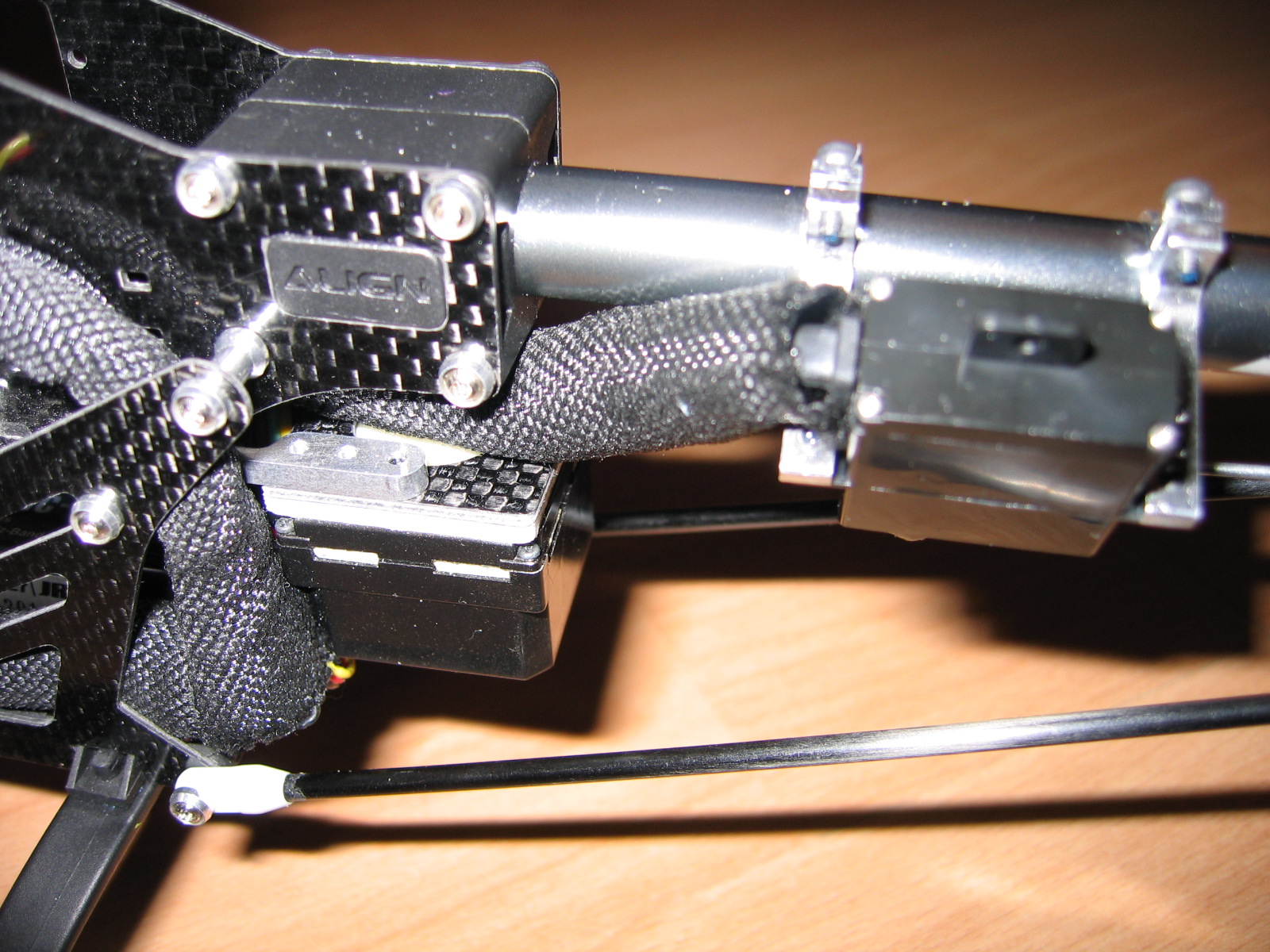

- Microheli Kreiselbefestigung und Heckservohalter
- gyro_heckservo.JPG (549.28 KiB) 1356 mal betrachtet
- Motor- und Reglerkabel gekürzt, 3,5 mm Goldkontaktstecker, unzerstörbare Bodenplatte von Extreme Machine, unzerstörbare Kufen von Heliup
- von_unten.JPG (453.81 KiB) 1256 mal betrachtet

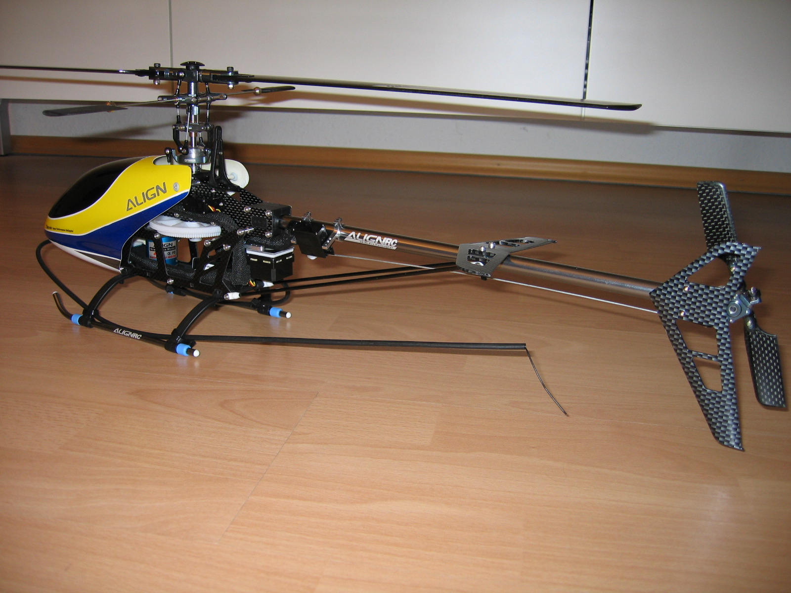

- T-Rex 450 S CF mit grauem Alu
- seite_hinten.JPG (435.67 KiB) 1356 mal betrachtet

Ja, ja, alles hübsch gemacht aber Heck verkehrtrum angelenkt
. Die dünne Schubstange zum Heck nur einmal geführt ist auch was wenig....

Ist nicht "verkehrtrum", sondern einfach komplett andersherum angelenkt (denk nochmal drüber nach, wir machen das hier alle so, weil der Heli so besser fliegt und um Leute wie Dich zu verwirrenJa, ja, alles hübsch gemacht aber Heck verkehrtrum angelenkt

die auf dem ersten Bild zu sehende Anlenkstange für den Heckrotor ist gebogen.
Ist die schon schön leichtgängig ?

Ist sicher nicht optimal, die Auswirkung ist aber tatsächlich nur sehr gering, soweit man das "erfühlen" kann. Mir wäre eine steife Carbon-Anlenkung ohne jede Führung auch lieber, wo kann man die bitte kaufen?Anlenkstange für den Heckrotor ist gebogen.

Wieso soll denn der Heli besser fliegen wenn das Heck weniger Weg macht? Da bin ich ja nun wirklich leicht verwirrt...
Schubstange bekommst du im Drachenladen, 3 mm CFK Rohr, hab ich auch drin.
