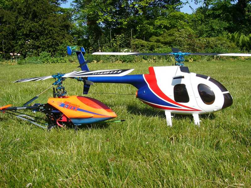

ich habe es endlich mal geschafft meinen zweiten Rex mit einem schönen Hughes 500E Rumpf von Align zu verschönern. 8)
Dabei habe ich ein paar Änderungen vorgenommen die den Bau bzw. Wartung erheblich vereinfachern. Mechanik Aus- und Einbau nun ca. 10min.
Gesamtgewicht mit Kokam 30C Lipo 1088 Gramm.

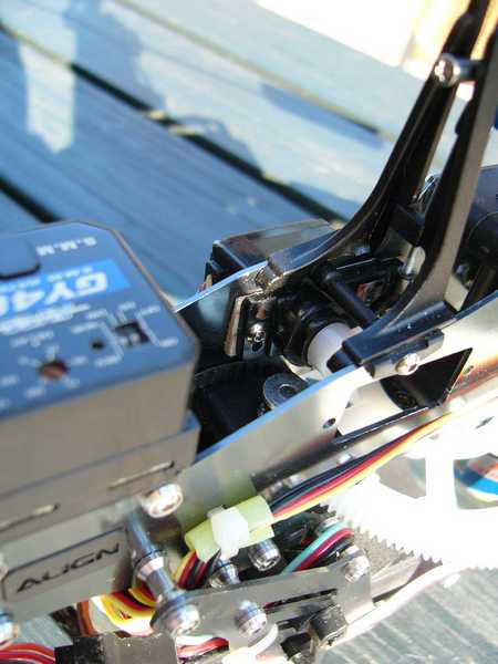

Bild1:

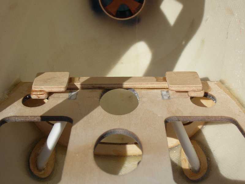

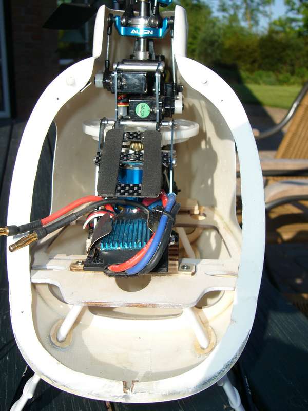

Da man an die hinteren Schrauben sowieso schlecht herankommt habe ich wie schon in einem anderen Post beschrieben eine Mechanikhalterung zum einschieben gebaut. Zwei Schrauben und gut!

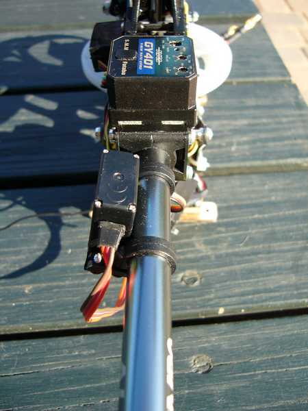

Da das Rollservo am Rumpf anschlägt, habe ich leicht schräge Keile für das Servo eingefügt. Nun ist noch ca. 1mm Luft zwischen Servo (HS-65HB) und Rumpf, den ich mit Selbstklebendem Schaumgummi gedämpft habe.
Bild3:
Das Heckservo passt mit dem normalen (nicht mit dem verlängerten mitgelieferten) Anlenkgestänge einfach in den Rumpf, wenn man das Servo ganz an das Reckrohr rückt. Verwende für den Scaleheli ein einfaches GWS 120BB Servo. Reicht dicke aus, auch für einfachen Kunstflug! Und ist schön klein und billig. Einfach ein extra Loch in die Servohalterung!

Man sollte drauf achten das beim Einbau der Mechanik nirgends ein Ruderhorn anschlagen kann! Gyro habe ich oben gelassen, da er im Rumpf geschützt liegt.

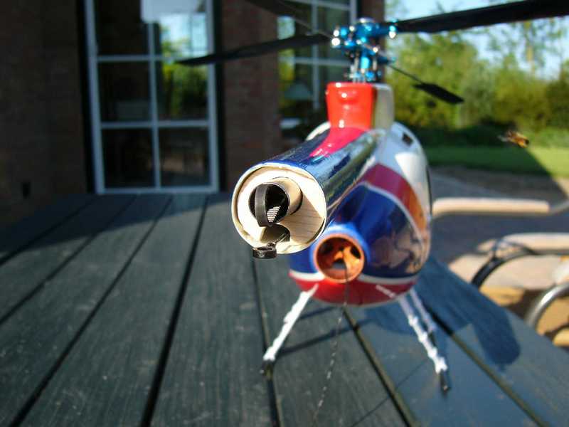

Bild5:

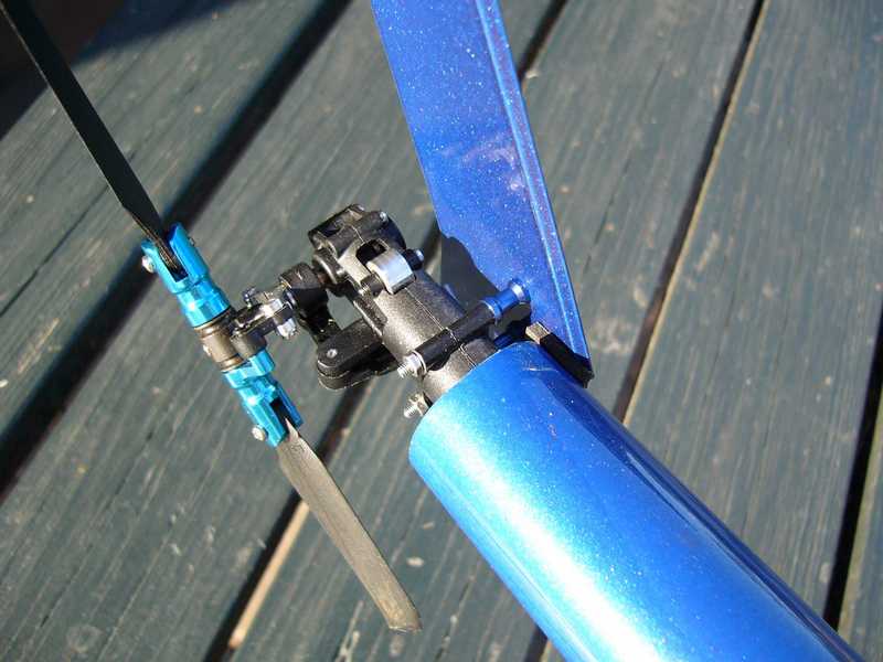

Um das Heckrohr zu fixieren habe ich einfach 5mm Balsaholz entsprechend ausgeschnitten.

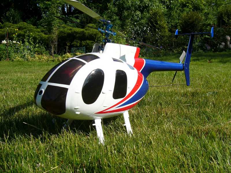

Sieht einfach Klasse aus! :D

Wie ich sehe, hast du meine Idee mit dem Einschub aufgegriffen. Ist wirklich die bessere Lösung als die von align vorgesehene. Dein Balsaholz am Heckrohrausgang ist eine gute Idee. Mann muss das Heckrohr an dieser Stelle auf jeden Fall fixieren, damit das Anlenkgestänge zum Heckrotor nicht am Rumpf scheuert!
