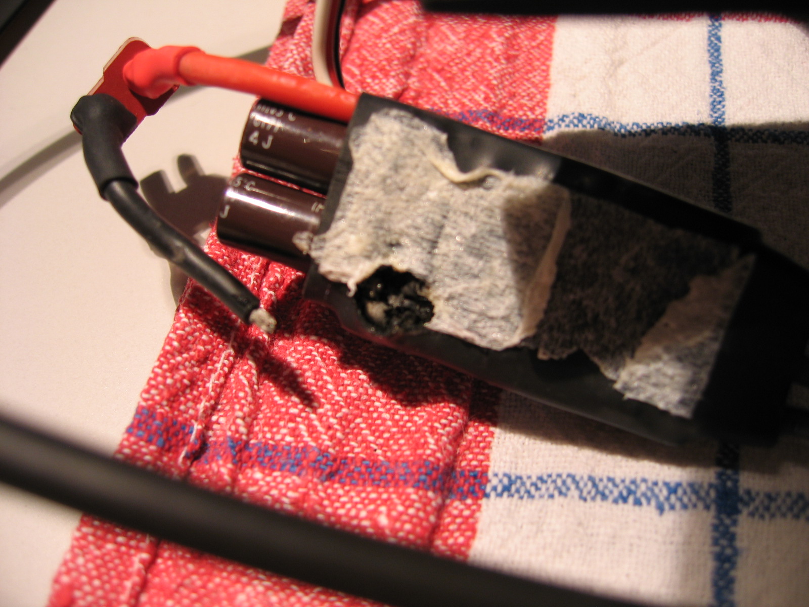

13er Ritzel, Drehzahl 2700. Aber der Heli lief heute nur diese eine Minute, dann hat's gebrannt. In der Nähe des Minuskabels (Richtung Akku) ist unten ein Loch im Regler, aus dem die Flammen kamen.
Ich hoffe ja nun, dass es der Regler war, der mein Gyro bei hoher Drehzahl gestört hat (Heckzucken). Jetzt gibt's erstmal einen Jazz. Lieber Gott, mach, dass es der Regler war. Nach dem ganzen Bauen wäre fliegen mal wieder schön
Hier ein Foto, durch den Brand hat sich das Minuskabel gelöst.

13er Ritzel, und der Regler brennt ab...
Vielleicht war das der Grund? 13 Zähne sind imho etwas zuviel für den armen Regler. Der Motor dürfte Dir recht kühl geblieben sein, bei deinen Versuchen?
Es gibt eine Daumenregel, nach der man die richtige Untersetzung grob abschätzen kann:
Wenn der Motor heiss wird, einen Zahn aufs Ritzel, und wieder testen.
Wird der Regler heiss, einen Zahn vom Ritzel runter (und wieder testen)
Kann natürlich auch gut sein, dass der Regler schon ab Fertigung ne Macke hatte.

@seitwaerts: Das 13er fliege ich seit 1,5 Jahren mit dem Motor und Regler. Heiß waren beide nie, besonders der Regler war eher kalt. Wobei: Irgendwann habe ich das gar nicht mehr überprüft....
T-Rex 450 SE, Jazz 40-6-18, 430L, GY401, 3*HS65HB, HS56HB, Kokam 2000 3s, 325er Carbon, SMC14, MX12
Wenn der Align Regler keine Macke hat brennt er nicht einfach wegen
einem 13 Ritzel am Rex ab...der ist sogar sehr Robust was die Strom-
festigkeit angeht. 3min Dauervollgas im FJ mit ueber 47A steckt er
Klaglos weg. Hat der Regler aber eine Macke ist es Hoffnungslos.
Habe auch einen 35X der Mist ist und mit dem ich im Heli wie in Flaeche
nur Motoraussetzer habe. Ein alter 35G funktioniert seit anderhalb Jahren
dagegen Klaglos. Wird weder besonders Warm, und zeigt auch keine
Motoraussetzer.
Gruss Andre
