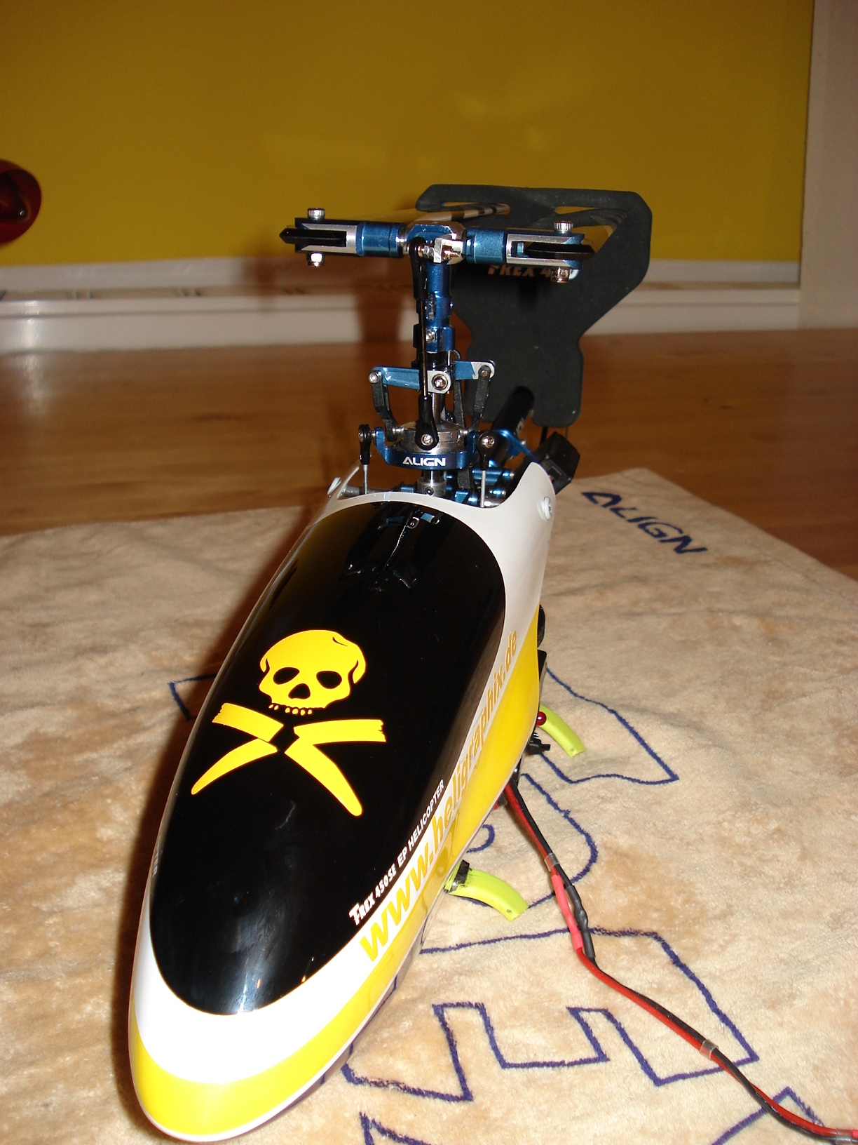

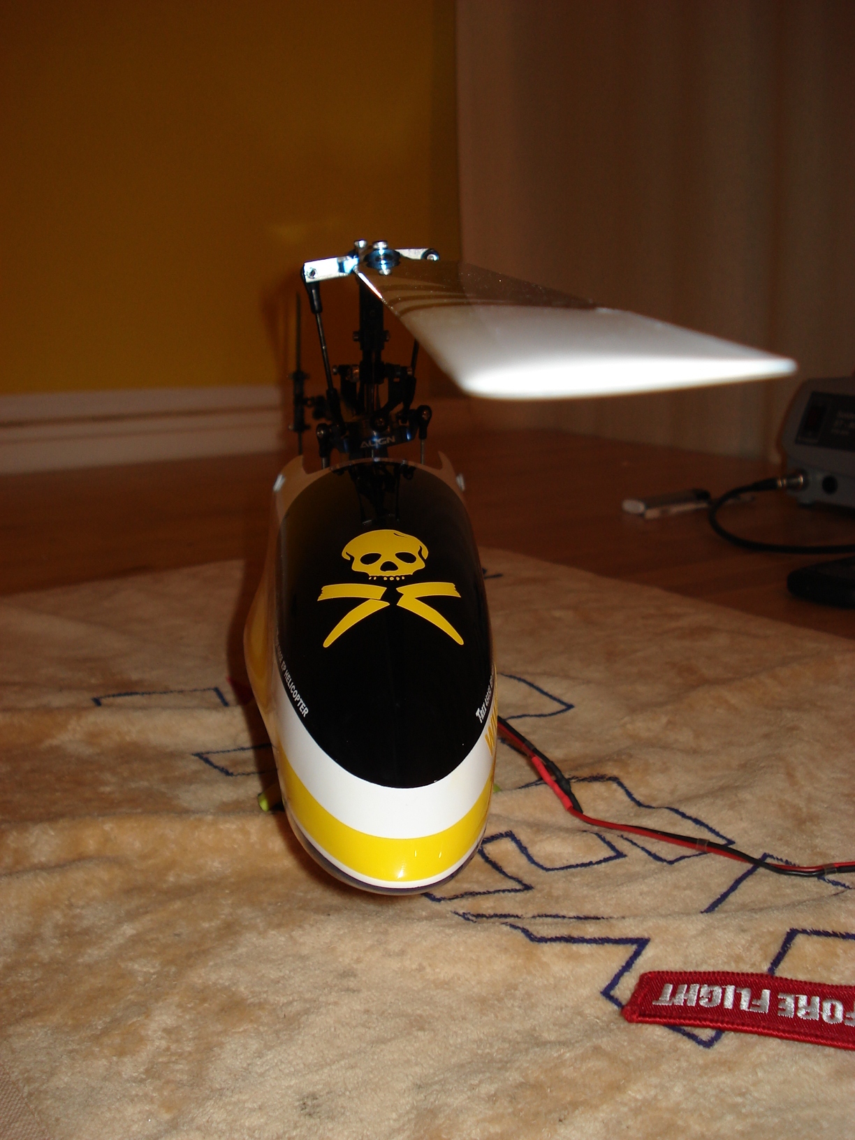

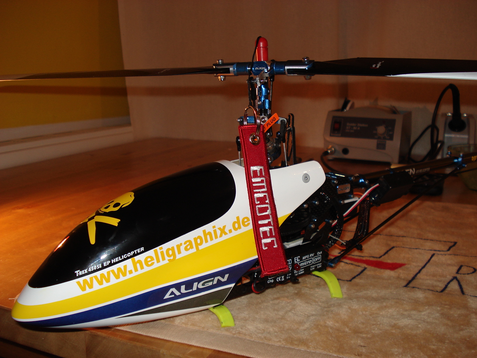

Es ist endlich so weit, mein Rex wird heute weitesgehend umgebaut :-) *freu*

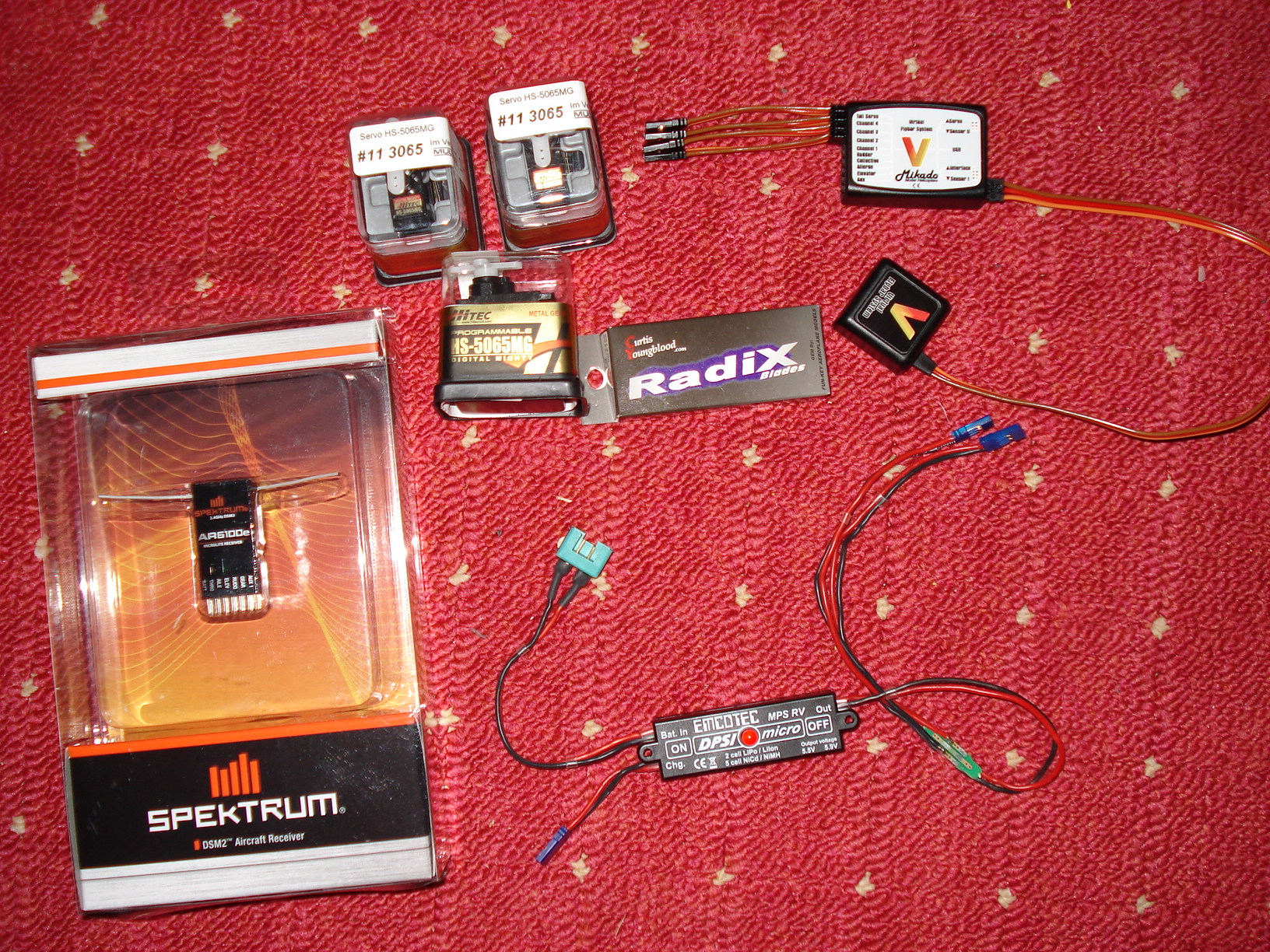

Neues Setup:
3x Hs 5065MG
1x 9257
V-Stabi
Jazz 40
Emcotec DPSI mit 5,9V
Scorpion hk-2221-8 V2
Empfänger AR 6100 E - wow is der klein !
Radix Hauptrotorblätter
Radix Heckblätter
Delrin Hauptzahnrad
Altes Setup: 3x HS 65 Mg´s, S 9257, Jazz 40, AR 7000, Scorpion HK-2221-8V2, radix hauptrotorblätter, heli-up-tuning (heckblätter,paddel etc...), delrin hauptzahnrad.

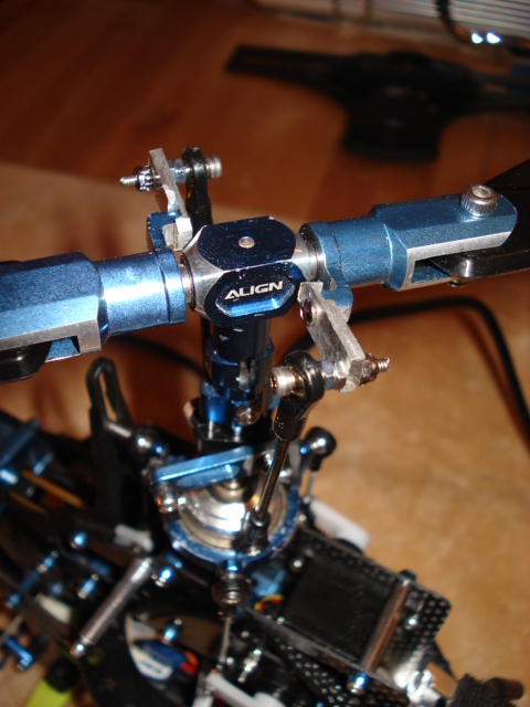

Der Kopf ist schon sweit fertig, muss nurnoch adapterstücke für die blatthalteranlenkung dremeln, damit der anlenkpunkt weiter nach außen verlegt wird.
ansonsten besteht der umbau nur aus angepassten originalteilen.
naja dann mal ran, ich hoffe ich bekomme den heute auch noch zum fliegen!
gruß jonas

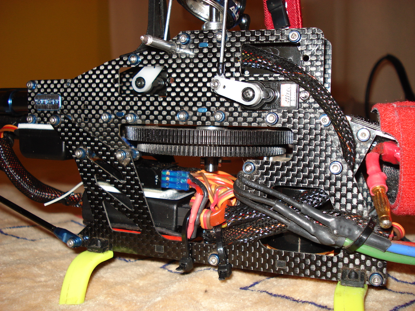

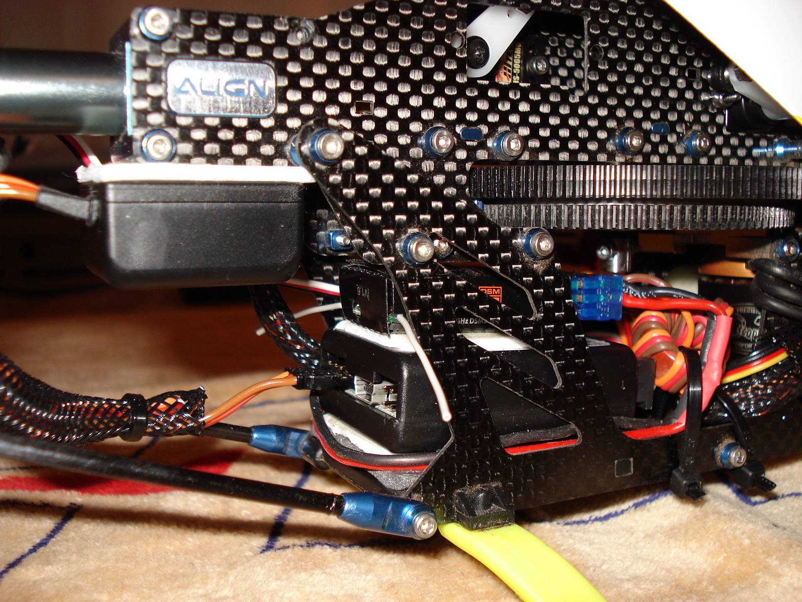

bin gestern leider nicht fertig geworden, ich hatte noch nen kumpel da mit dem wir seinen logo 500 V-stabi fertig gemacht und eingeflogen haben, das hat sehr viel zeit in anspruch genommen. bei meinem rex is
aber alles schon eingebaut und v-stabi setup ist schon begonnen. muss nur noch was für den kopf dremeln und warte noch auf passendes material, meins zeug sieht aus wie stahl, isses aber nicht, ist zu weich. das härtere material bringt mir aber gleich einer vorbei. dann mach ich weiter und heute gibts auch die bilder, sicherlich auch vom erstflug!

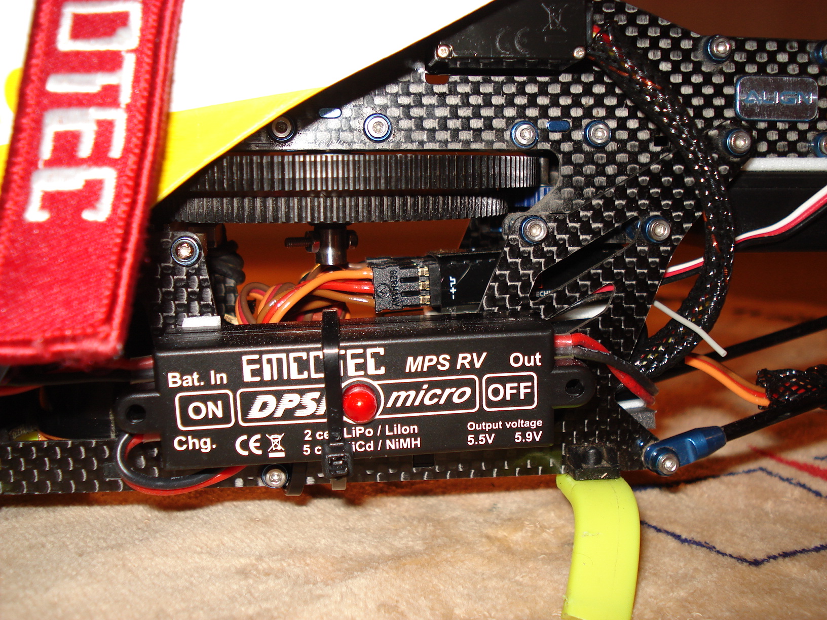

ich habe das v-stabi und den empfänger ins chassis verbaut ( den sensor natürlich an die gyroplattform) und das emcotec an die seite.
ich sagen euch, enger geht es nicht, da is so gut wie kein mm mehr frei, vollgestopf bis oben hin 8)

Mache doch bitte mal ein Detailfoto von deinen Selbstgedremelten Anlenkungsverlängereungen, auf den Bildern sieht man die so schlecht. Wie hast du die da Formschlüssig rannbekommen?
