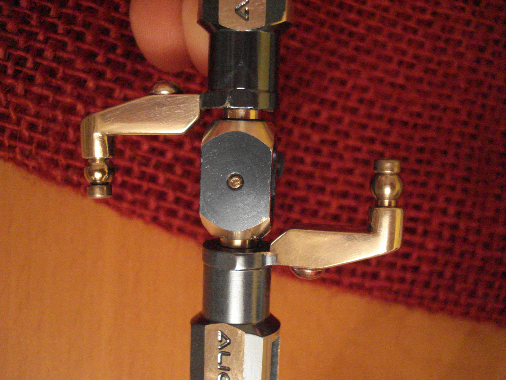

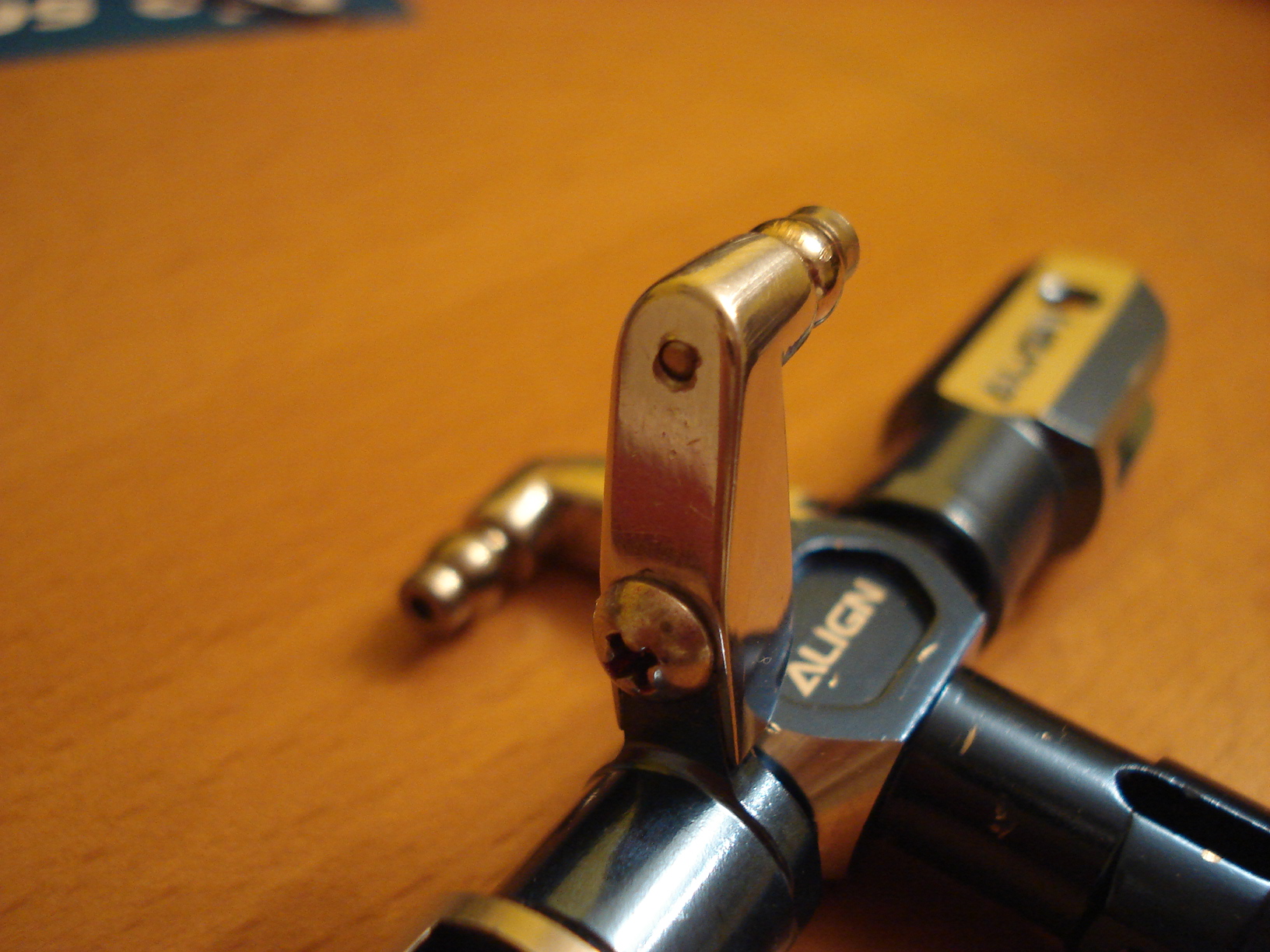

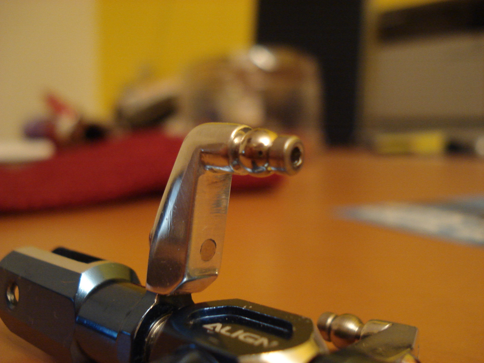

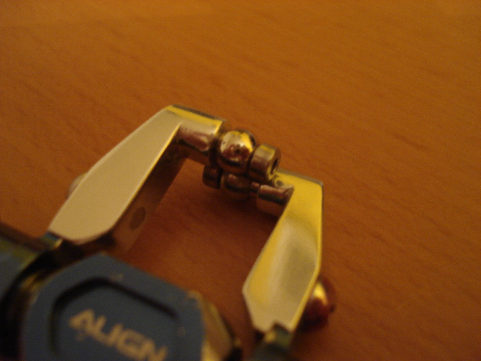

ich habe heute meine Rigidanlenkung für den Rex in Empfang nehmen können.
Die anlenkung wurde von einem kumpel in Handarbeit über mehrere Tage hergestellt und das sieht man auch, die sind echt perfekt !!!
hier mal ein paar bilder:
- DSC04412.JPG (803.94 KiB) 1008 mal betrachtet
- DSC04408.JPG (738.87 KiB) 1001 mal betrachtet
- DSC04406.JPG (691.83 KiB) 1001 mal betrachtet
- DSC04405.JPG (758.29 KiB) 1001 mal betrachtet

Sauber und Klasse wenn man sowas macht,finde ich!
Is das jetzt nur wegen der Optik,oder auch ne Flugverbesserung,weil die Anlenkung ja was weiter Außen ist?

also ich hätt da neue Blatthalter gemacht, das wär vom Aufwand her dann auch nicht schlimmer gewesen
schaut aber trotzdem fesch aus

hi !
@ DH-Rooky:
aufand wäre erheblich größer gewesen !
wie gesagt das ding is nicht mit ner fräse gemacht oder so, das ist mit ner drehmaschine und sonst mit eigenen händen gemacht !
nebenbei war es das erste mal das mein kumpel was fürn heli gemacht hat bzw. das erste mal das er überhaupt sowas kleines gemacht hat !
@ Tueftler:
unwucht, warum ?
@ stanilo:
nein ist nicht nur wegen der optik, die anlenkung muss/sollte so weit außen sein, was andres mag das rigidsystem nicht.
wichtigster punkt is (besonders beim 450er) das somit das spiel der taumelscheibe sich nicht so arg auf die anlenkung auswirkt.
wäre der anlenkpunkt weiter innen hättest ordentlich spiel in der anlenkung --> nicht gut.

#7 Re: T-Rex 450 Rigidanlenkung Unikat !
Abweichungen in der Größe.... aber wenn's ja identisch ist, dann passt's jahelijonas hat geschrieben:@ Tueftler:
unwucht, warum ?
Die Drehmaschine mit der man eckige Sachen und Winkel drehen kann musst du mir mal zeigenhelijonas hat geschrieben:das ist mit ner drehmaschine und sonst mit eigenen händen gemacht !

Tüftler, du must lernen 4 dimensional zu denken
Wer sagt denn das man das Teil ins Futter spannen muss?
Einfache Flächen kann man auch an einer normalen Drehbank Fräsen indem man die Teile in den Stahlhalter und den Fräser ins Futter spannt.
Aber wie man sieht ist für die Radien dann doch die Feile angesagt.
Schöne Arbeit, das ist ein ganz schöner Zeitaufwand ein Teil so rund zu lutschen.

Jo, oder ne schöne CNC Fräse .... Kann man ja auch Unrunddrehen mit.Basti 205 hat geschrieben:Tüftler, du must lernen 4 dimensional zu denken![]()

der baschti
hat recht.
so hat mein kumpel dat gemacht.

Jo, Unwucht gibts da auch keinen Fall tueftler, ich weiss ja nicht ob Du meine Prototypen gesehen hast
Meine sind zwar nich so schick, aber erfüllen ihren Zweck und sind ruck zuck gemacht
#13 Re: T-Rex 450 Rigidanlenkung Unikat !
so ähnlich sahen meine ersten ja auch aus
irgendwann kommt dann aber der wunsch nach perfekter optik, jedenfalls bei mir
wie hast du die verlängerung am blatthalter fixiert ?
haste nochn foto ?
haste nochn foto ?

Eine Schraube + Loch in der Verlängerung in das der Zapfen greift, auf den normal die Kugel aufgeschraubt wird...helijonas hat geschrieben:wie hast du die verlängerung am blatthalter fixiert ?
