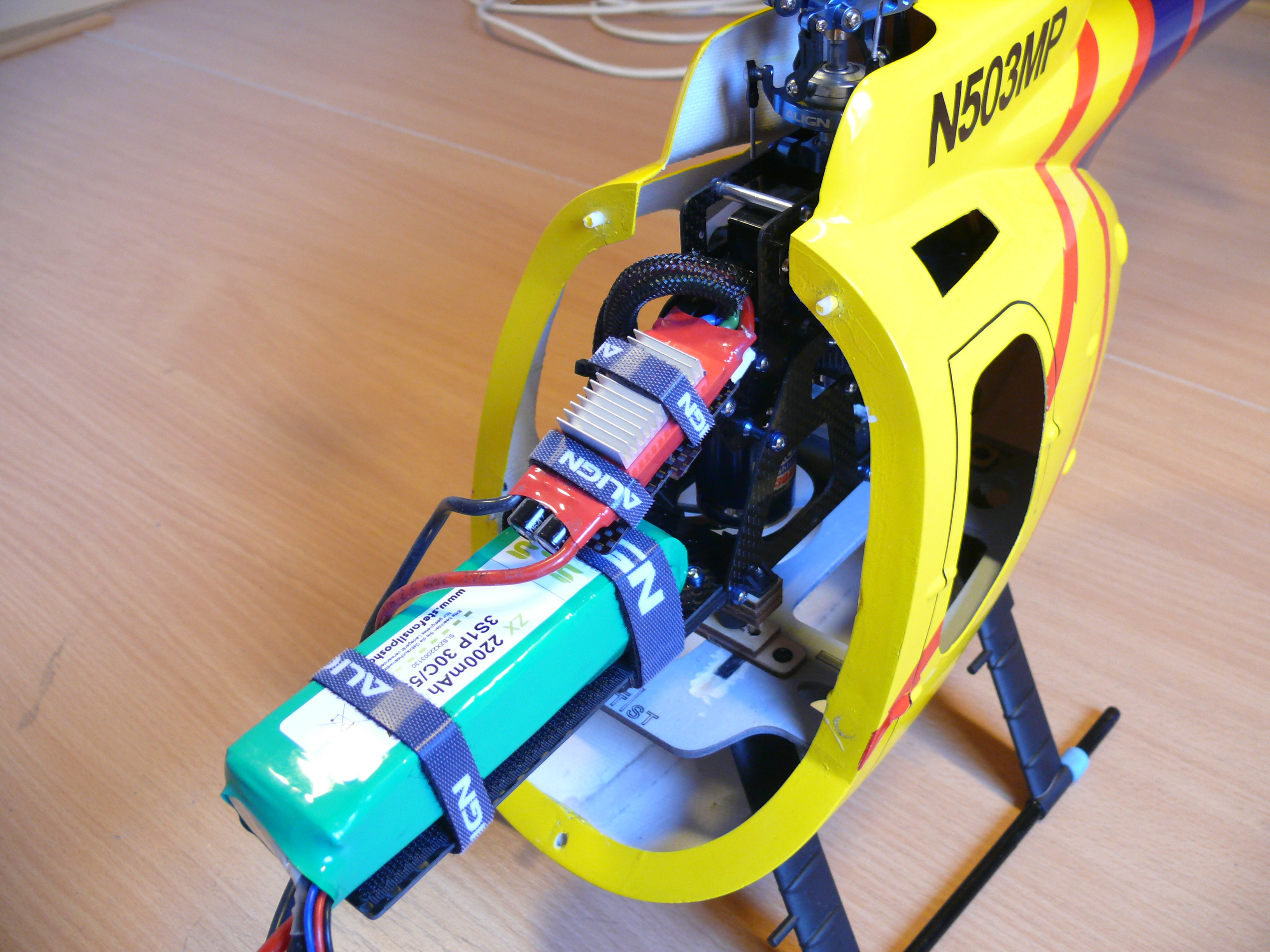

Hallo Zusammen
Hier ein Info Bericht zu meiner Hughes
Align 430 XL Motor 11 Ritzel
Jazz 40
HS 65 Hitec
Futaba 9257 (fummelei)
Mini Titan Heckblätter
Rumpf : Heli Artist
Abflugfertig: 1184g
Es dürfte eigentlich alles aus den Bildern hervorgehen.

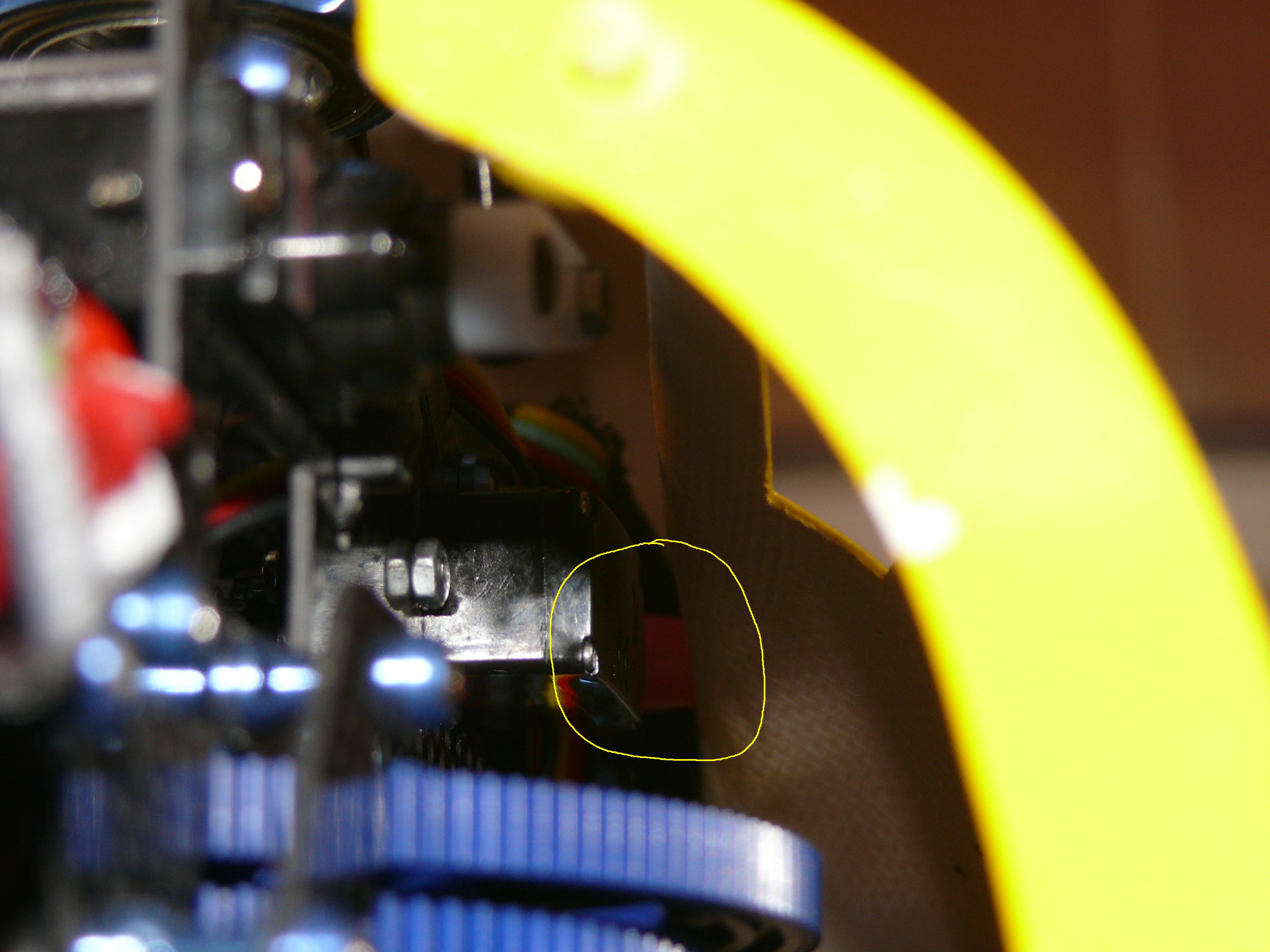

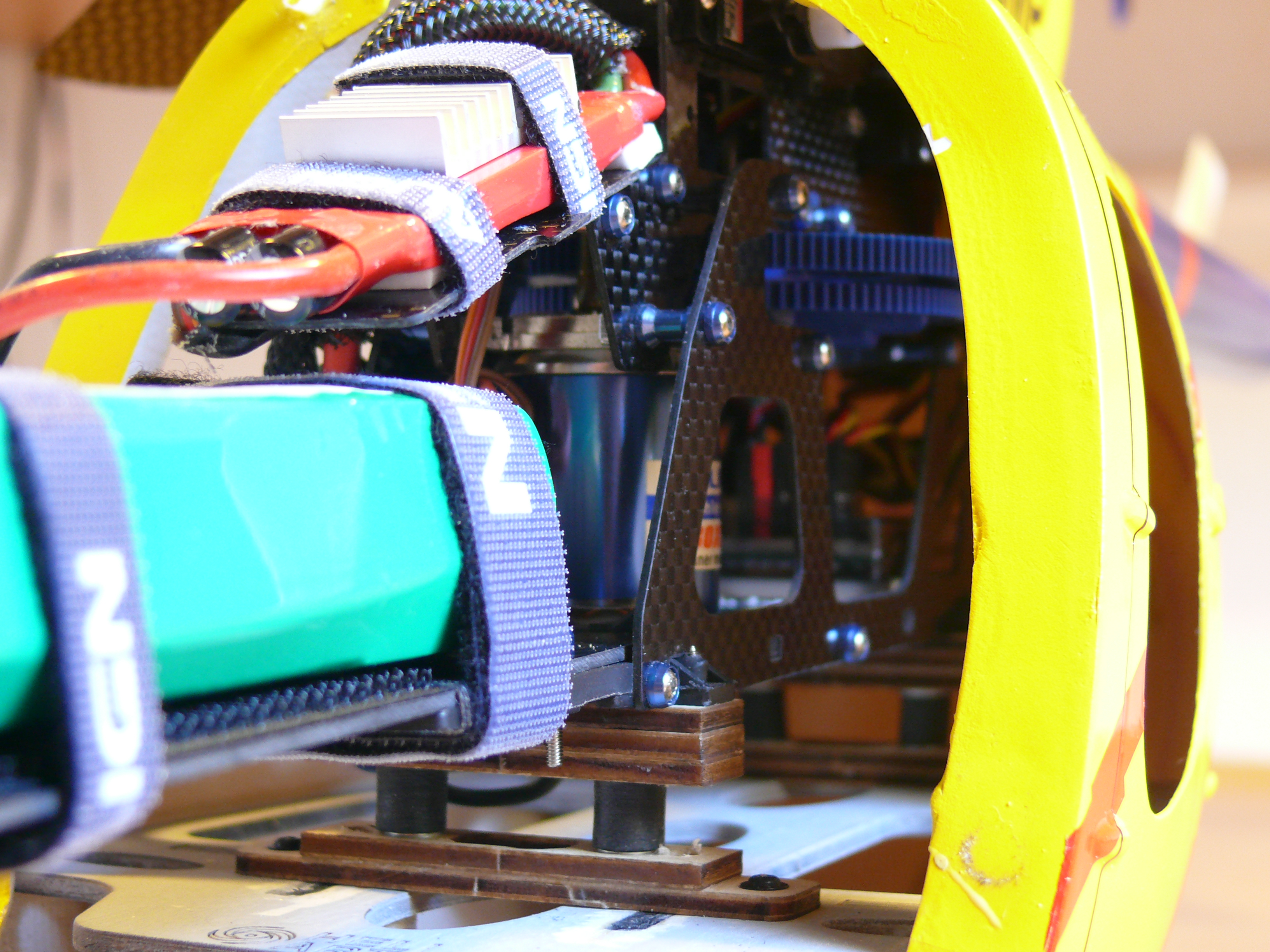

Durch die Gummilager kann sich das Chassie im Rumpf bewegen, daher wurde der Rotordom abgefangen. Habe versucht ein Bild zu machen. Stelle wurde mit einem gelben Kreis markiert. Das rote im Kreis ist Spritschlauch der auf einer Hülse steckt. Der Schrumpfschlauch ist 5mm länger als die Hülse. So wird dann der Rotordom abgefangen.
Diese Infos habe ich von http://www.microhelis.de/shop/index.html bekommen
Gruß Timo
P.S. keine Vibrationen bei 2600 U/min
P.S.S danke an Yogi149

- Hughes 500 01.JPG (3.52 MiB) 1319 mal betrachtet
- Hughes 500 02.JPG (3.56 MiB) 1313 mal betrachtet
- Hughes 500 03.JPG (3.35 MiB) 1313 mal betrachtet
- Hughes 500 04.JPG (3.34 MiB) 1319 mal betrachtet

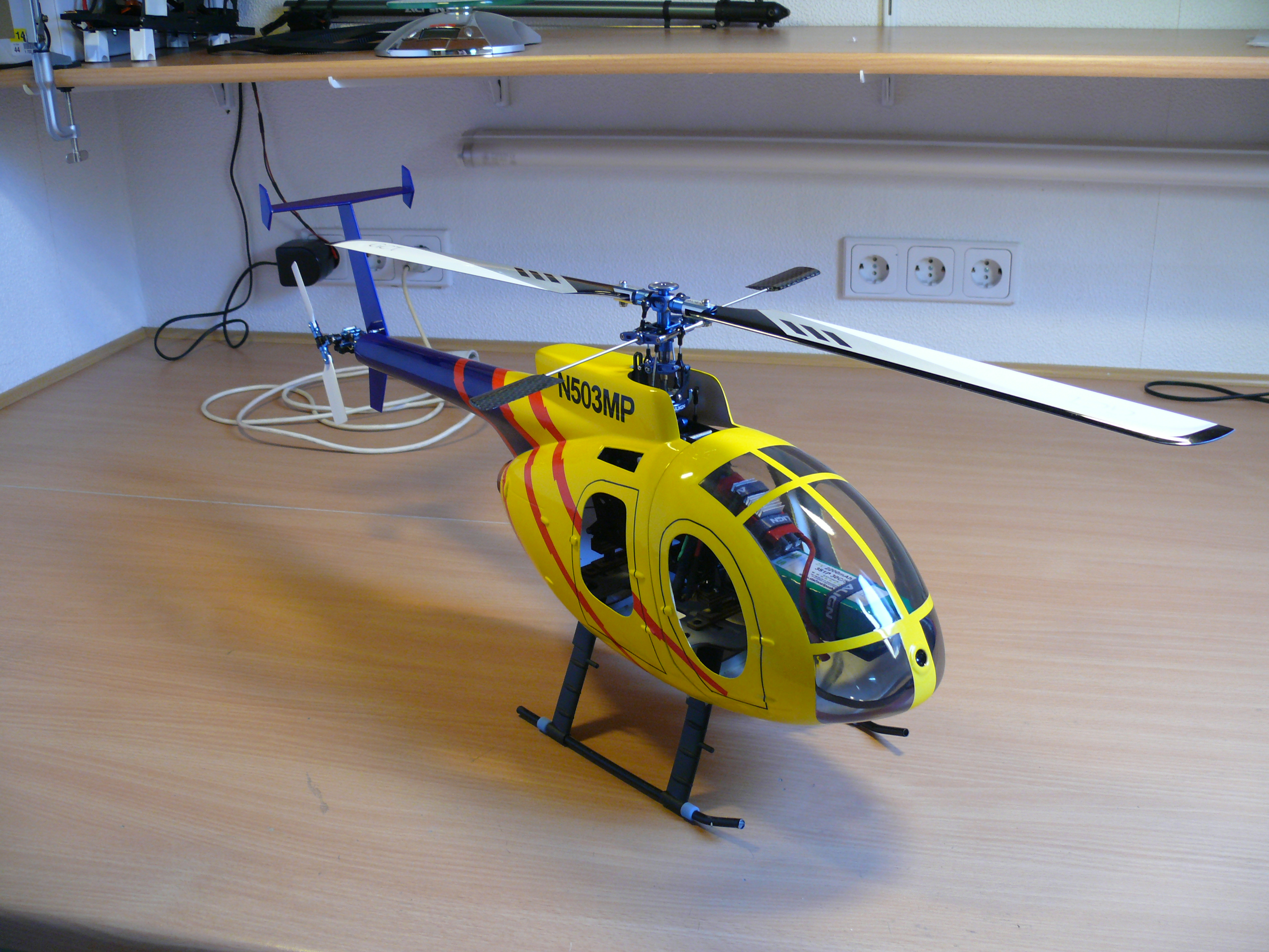

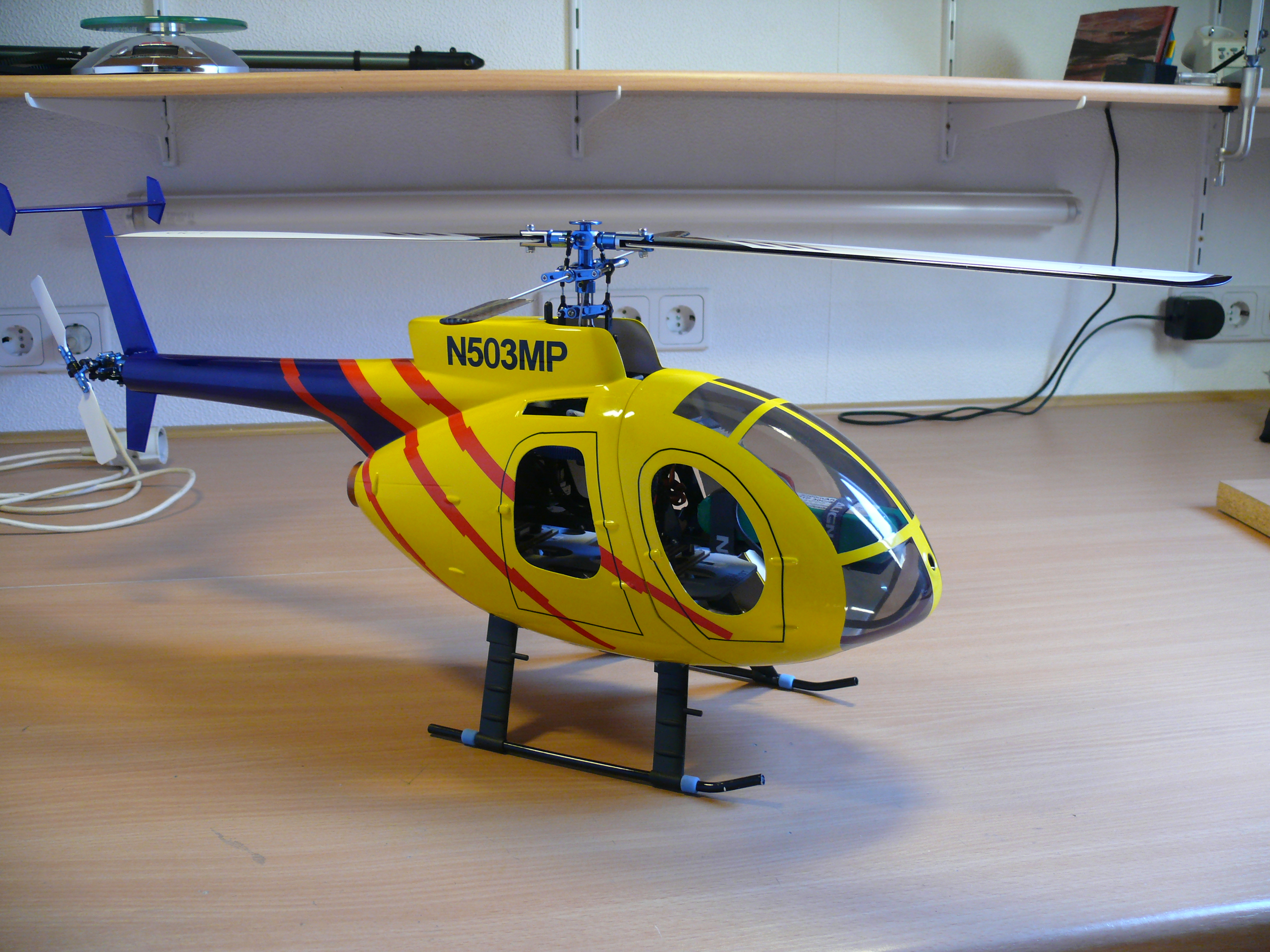

Bilder Teil 2
Timo
Timo
- Hughes 500 05.JPG (3.75 MiB) 1318 mal betrachtet
- Hughes 500 06.JPG (3.53 MiB) 1315 mal betrachtet
- Hughes 500 10 .2.JPG (417.05 KiB) 1320 mal betrachtet

Schickes Ding das...Die Entkopplung mit Schwingmetall gefällt mir. Werd ich bei der Bo auch machen.

Mooin,
"ich bin verliebt
ist es ein HeliArtist Rumpf?

MarineFighter hat geschrieben:ist es ein HeliArtist Rumpf?
TimoHipp hat geschrieben:Rumpf : Heli Artist

naja Liebe macht halt blindRumpf : Heli Artist

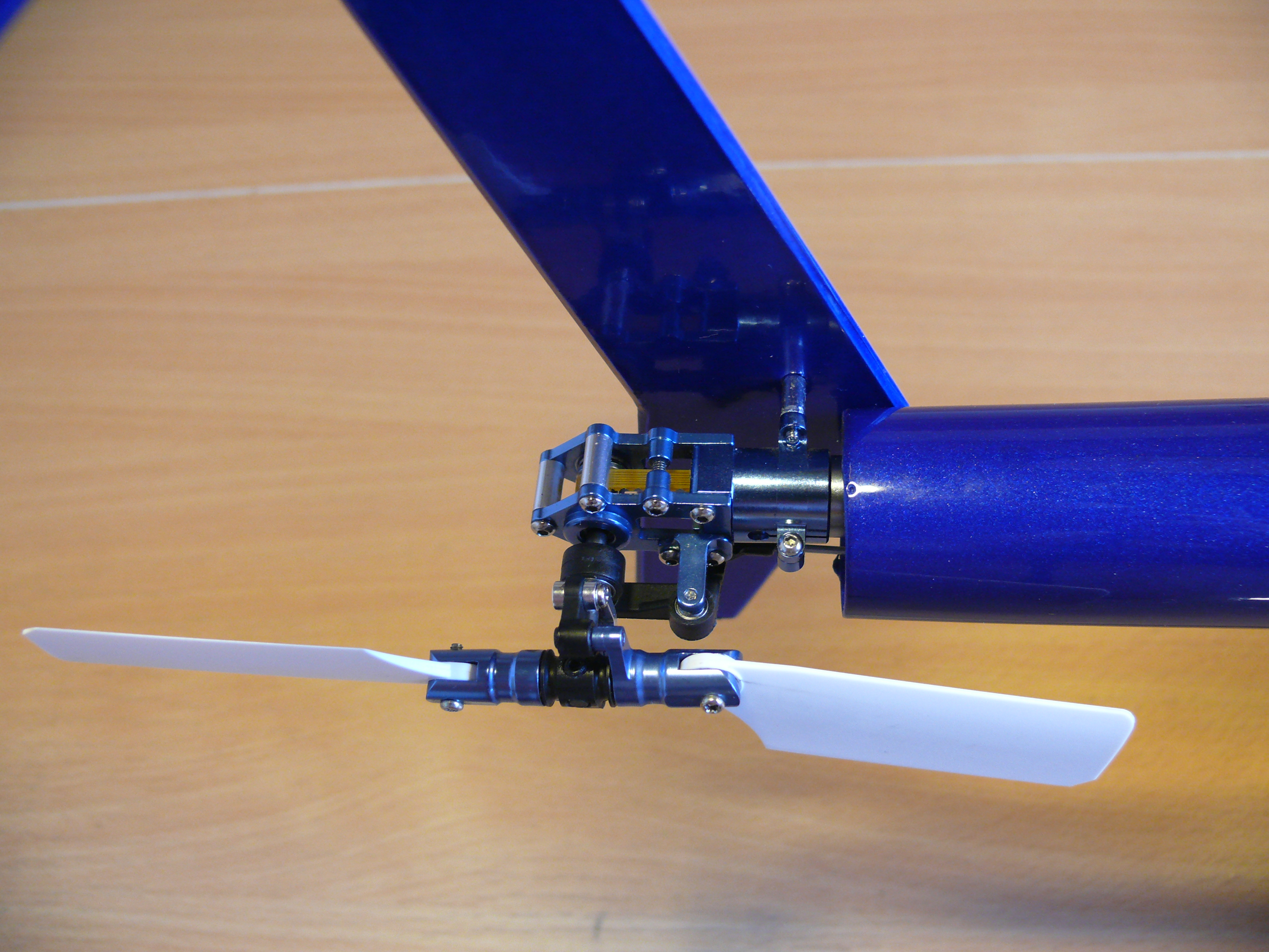

Ähm Timo, da fehlt was am Heck
ist dieses kleine Gegenlager um den Riemen zu spannen, daran zu hindern, das er von dem Ritzel springt
#10 Re: Detailfotos Hughes 500 Rex 450 SE V2
Hallo Michael !!!
Da fehlt nichts das ist mit absicht so. Diese "scheiss" Rolle hätte mich beinahe schon 2.mal vom Himmel geholt. Mein Heckriemen hatte sich trotz großer Spannung zwischen der Rolle und Heck eingeklemmt. Nach Rücksprache mit Yogi149 habe ich diese entfernt und den Riemen gespannt. Der Rex 600 hat solch eine Rolle z.b. gar nicht.
Timo
Timo

#11 Re: Detailfotos Hughes 500 Rex 450 SE V2
ah ok. Bei mir geht es mit Rolle gut
ich habe es aber gesehen und dachte mir, lieber was sagen, als der schöne Rumpf im Dreck.
Netter beiname: *TimomitohneRolleflieger*
#12 Re: Detailfotos Hughes 500 Rex 450 SE V2
Finde es auch klasse das du das gesagt hast. Man kann ja schnell mal was vergessen.TREX65 hat geschrieben:ah ok. Bei mir geht es mit Rolle gutich habe es aber gesehen und dachte mir, lieber was sagen, als der schöne Rumpf im Dreck.
Netter beiname: *TimomitohneRolleflieger*![]()
Daher vielen dank.
Lieber auf Nummer Vorsicht gehen ist besser.
Timo
