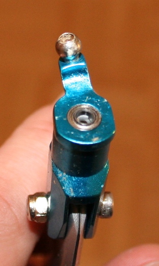

Hallo Leute!
Heute hatte ich meinen ersten Crash - durch Materialversagen! (Meinst komm ich runter wegen einem Fehler zwischen den Ohren :oops: )
Ich war bei den Schwigereltern im Garten, das Wetter war vergleichswiese warm und windstill. Also schnell mit dem kleinen bissi gepolzt :twisted: Platz is da nicht viel - bin also, so schnell ich es kann auf ca. 5m hin und her geflogen - bissi die Reflexe trainieren. Also viel Pitch, viel zyklisch und viele Lastwechsel.
beim 4ten Akku dann - in ca. 2m Höhe - gab es einen Knall un die Teile regneten vom Himmel! Die Rotorblätter hab ich einige Meter entfernt von der Absturzstelle zusammengeklaubt...
ka. wieso. - Vermute einen Bruch der BLW
Was mich wirklich wundert, is der Kratzer an der Rotorkopfbremse - der Heli flog nähmlich, schon ohne Blätter, ins feuchte Gras...
anbei ein paar Bilder.
Denke die Blatthalter werde ich austauschen - ka ob ich die noch gerade biegen kann - schaden begrenzt sich ansonsten auf die üblichen Verdächtigen. (fals ich die Carbon bodenplatte kleben kann)

Oh... Sicherheitsschrauben haste schon verwendet oder :?:
Sonst würd ich es auf die Schrauben schieben, wegen Vibrationen gelockert, und irgendwann abgeflogen...
Mein Beileid... aber sei froh das du kein Personenschaden hast... im Garten haste je net wirklich viel Abstand...

Tafty hat geschrieben:Sonst würd ich es auf die Schrauben schieben,
die Schrauben waren gesichert - kleben immer noch in den Teilen der BLW...
Tafty hat geschrieben:Mein Beileid... aber sei froh das du kein Personenschaden hast... im Garten haste je net wirklich viel Abstand...
Danke. In den Garten flieg ich immer nur wenn ich alleine bin. (is nich schwer, niemand interesiert sich dafür) - bin aber trotzdem froh das mich kein Rotorblatt getroffen hat ;-)

-andi- hat geschrieben: die Schrauben waren gesichert - kleben immer noch in den Teilen der BLW...
Naja... dann sag mir bescheid wenn du weißt, was die Ursache war...
Bin mal gespannt... die Schrauben hätten für mich eigentlich sinn ergeben... aber so :|

Tafty hat geschrieben:Naja... dann sag mir bescheid wenn du weißt, was die Ursache war...
Ich denke die BLW ist im Flug gebrochen. Gebrochen is die devinitiv, die Schrauben sitzen noch fest - auch sin die Blätter nach dem Crash etliche Meter von der Unfallstelle entfernt gelegen - allerdings nicht ohne zuvor mein Heckrohr, mein Seiten und Höhenleitwerk zu beschädigen ;-(
is immer schwer so was zu sagen. (bis dato war es immer leicht - Ich hab mich verknüppelt ;-) )
wenn wer ne bessere Idee hat - bitte melden ;-)
