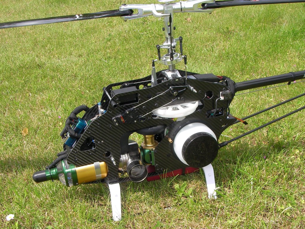

Hier ein paar Bilder meines aktuellen Projekts:
Gruss,
LF

...noch ein paar Bilder
Technisches:
- Raptor 60V2 mit einigen 90er Teilen
- Wren 44 Heliturbine
- CNC Teile von Zeichnung bis und mit Fräsen selbst hergestellt
Gruss,
LF
Mini Titan E325 SE, WrenRaptor [im Bau]

...ok, zwei hab ich noch:
LF

Bei deiner Lösung gehen mir so einige Gedanken durch den Kopf:
1. Wie siehts du den verbleibenden Kraftstoffvorrat?
2. Wie entleerst du die Tanks? Beide parallel, oder sind Serie verschaltet? (Wenn parallel, dann kann es dazu kommen das Luft angesagt wird. Wenn in Serie, dann verschiebt sich der Schwerpunkt von einer Seite zur anderen im Flug)
3. Ich würde dir dringend empfehlen einen sehr guten Hoppertank zu verwenden, damit keine Luftblasen angesaugt werden können.
4. Wieviel Tankvolumen hast du an Board?
5. Wieviel wiegt der Heli mit/ohne Sprit (sieht relativ schwer aus durch das ganze (teilweise dicke) Alumininium.
6. Denk dran das die Biene seeeeehr viel Luft braucht! Ich würde unten in die Haube einen großen Ausschnitt einbringen.
7. Bei den Aluminiumhaltern muss man sehr darauf achten, dass darunter die Aluminiumflaschen (Gas und Sprit) nicht durch das Arbeiten während des Betriebs einlaufen. Das heisst, das das dünnwandige Material der Flaschen ganz langsam fliesst und sich so lockern kann.
8. Achso, was wird denn das für ein Rotorkreis? 1,5m oder 1,6m (weil du geschrieben hast Raptor 60 und 90 Teile).
9. Wo verbaust du die Pumpe und die Ventile?
Wir wollen mehr Fooootooooosss :-)
Viel Spass mit dem Projekt! Turbine is geeeeeiiiillll!!!!!
Chris

Oha, grosse Resonanz :shock:
Also...
Crizz: danke für die Blumen, ich komme aus dem kaufmännischen Bereich, habe mir das Wissen selbst angeeignet, bis jetzt klappts ganz gut.
Chris: Hübscher Rex! Danke für Deine Anmerkungen, hier die Antworten
1.) Via Zeitmessung.
2.) Beide parallel.
3.) Korrekt, BVM UAT liegt bereit, ist einfach noch nicht verbaut.
4.) 2x 0.6l.
5.) Weiss nicht, was der Rappi wiegt, aber die Halter machen es auf jeden Fall nicht aus, die wiegen fast nichts. An den Seitenplatten besteht noch optimierungsbedarf, diese Teile hat jemand für mich gefräst, da ich zu dem Zeitpunkt meine Fräse noch nicht hatte. Ziel ist es schon, die Seitenplatten aus einem Stück und aus CFK zu fertigen.
6.) DIe Haube ist nur zu Fotozwecken drauf, die andere ist noch nicht fertig und sorgt sicherlich für genug Luftzufuhr.
7.) Habe ich mir auch schon gedacht, allerdings sind die Sigg Flaschen gepulvert, ich denke da bewegt sich gar nix und so dünnwandig sind diese Flaschen nicht. Desweitern sind die Flaschen nach leichtem Anziehen der Halter schon bombenfest. Ich werde aber da sicherlich ein Auge drauf haben.
8.) Heckrohr vom 90er und 710er Radix Blätter.
9.) Für die Pumpe und Ventile habe ich einige Ideen, werde noch schauen. Vermutlich an den Chassisplatten, wenn möglich innen.
Mehr Fotos kommen dann, wenn ich ein bisschen weiter fortgeschritten bin mit dem Projekt. :mrgreen:
Danke und Gruss
LF
