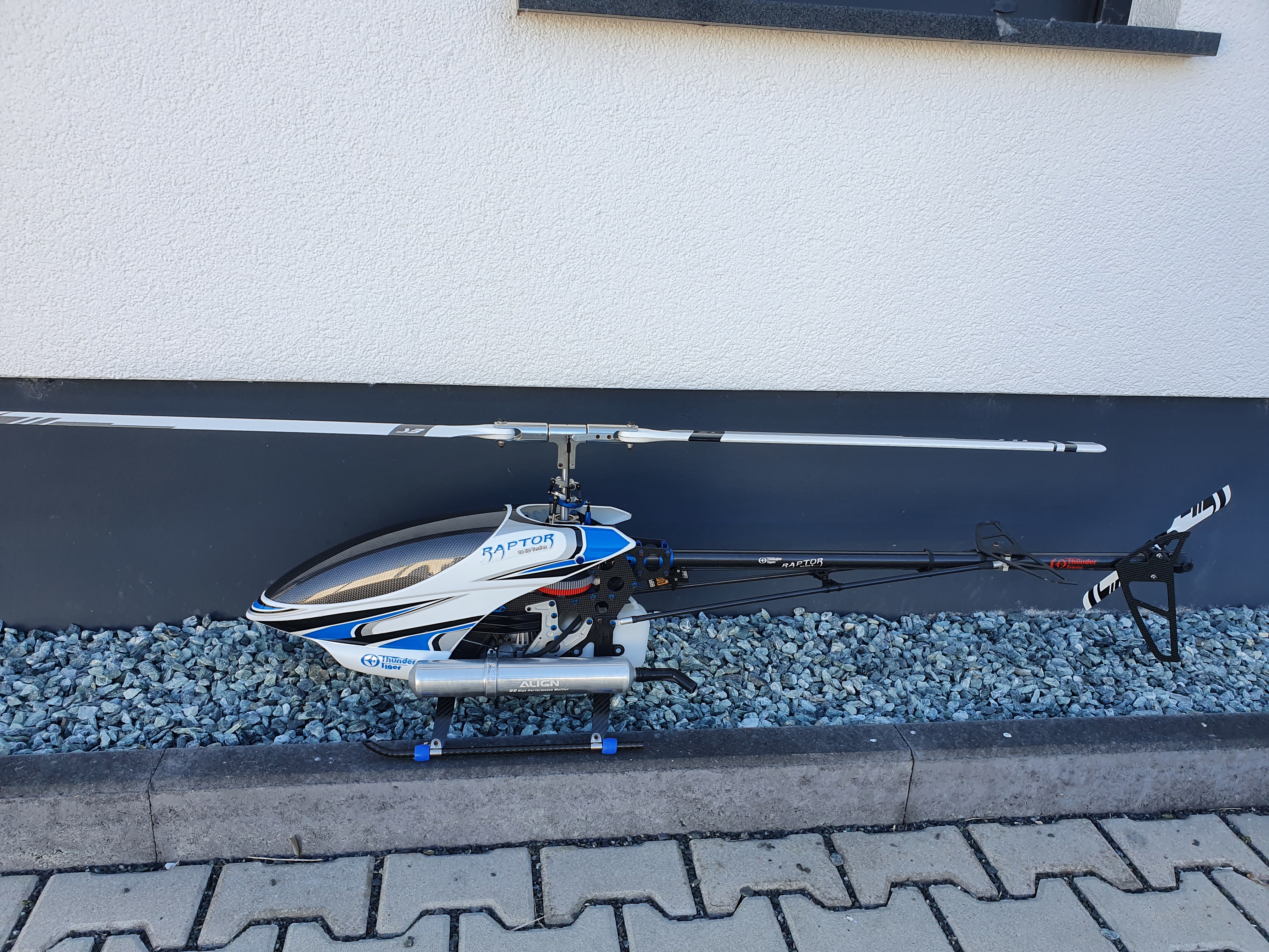

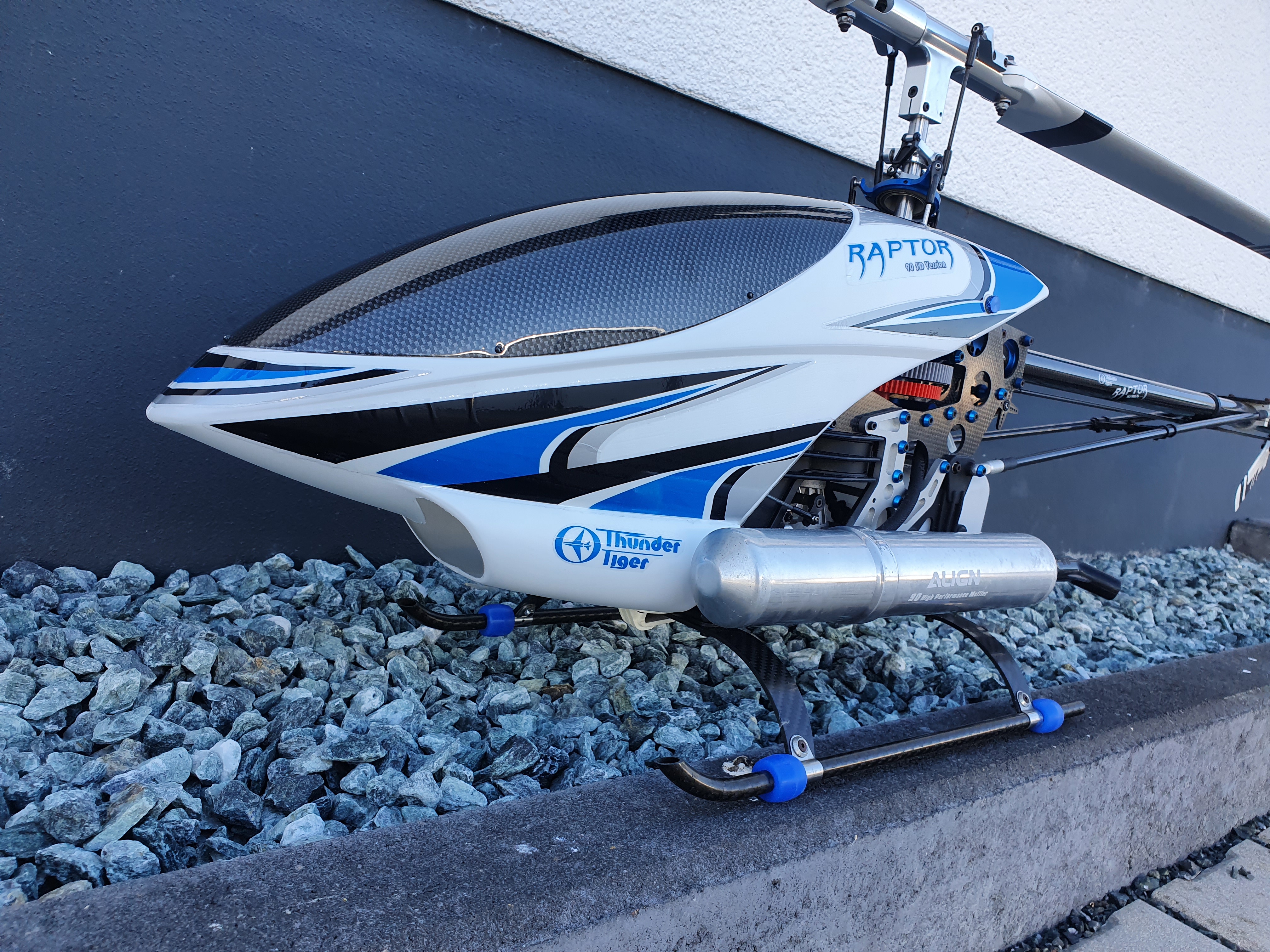

Raptor G4.1

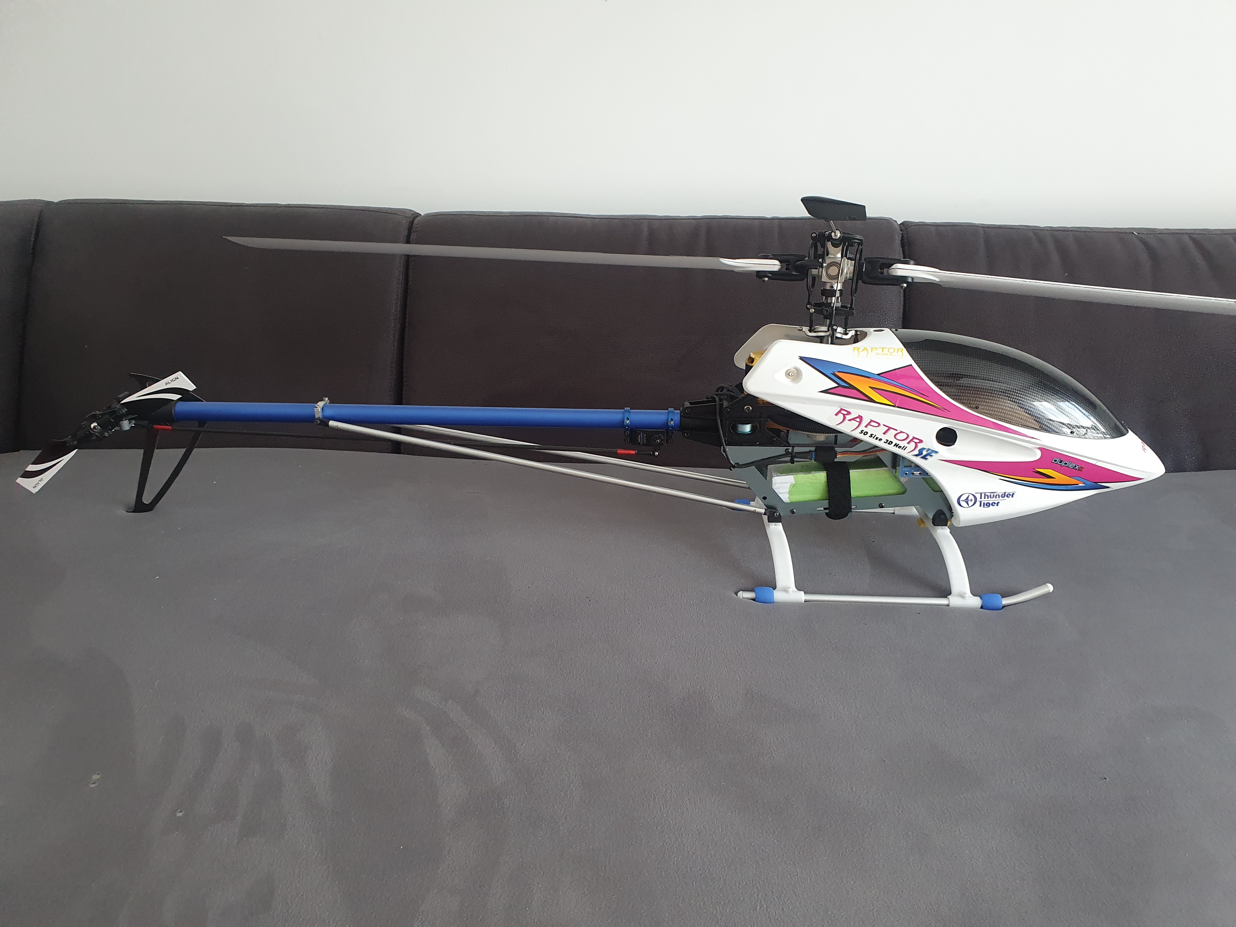

Mal die alte TT-Leiche ausgraben! :mrgreen:
Vielleicht interessiert es ja noch jemanden? Gibt's denn noch Vintage-Raptor-Flieger hier?
Das hier ist der Ex-Rappi vom unserem Maik262. Er hat ihn mir vor einigen Monaten vermacht.
Cooler Heli. Hab ihn sehr oft geflogen in letzter Zeit. Mehr als den Tdr und 6hv in den letzten 2 Jahren.
Leider hab ich ihn letztens in der Abendsonne und bei schlechter Lageerkennung eingebombt, so dass der Kasama Kopf nun erst mal wieder gerichtet werden muss. :evil:
Da ich mir noch einen E620 geholt habe, der auf FBL umgebaut wird, habe ich einfach dessen Paddelkopf montiert. Mit den schwarzen Paddeln weiß ich nun endlich, warum die Rappis gerne in Flugschulen verwendet wurden. Das Ding steht in der Luft wie mit Autopilot! :alien:
Kurz was zum Setup.
10s (2x 6s 4000mah)
Scorpion Hk 4025 740kv
Kontronik Jive 80HV
BLS251 auf Heck mit GY611 Gyro
TS Servos Futaba S3152
Mikado Logo 600 HZR Umbau mit Modul 0,7 Pfeilverzahnung und 13er Ritzel (5mm Welle)
Fliegt ultraleise und sehr leichtfüßig. Ich mag ihn, auch wenn er schon ein Oldie ist!

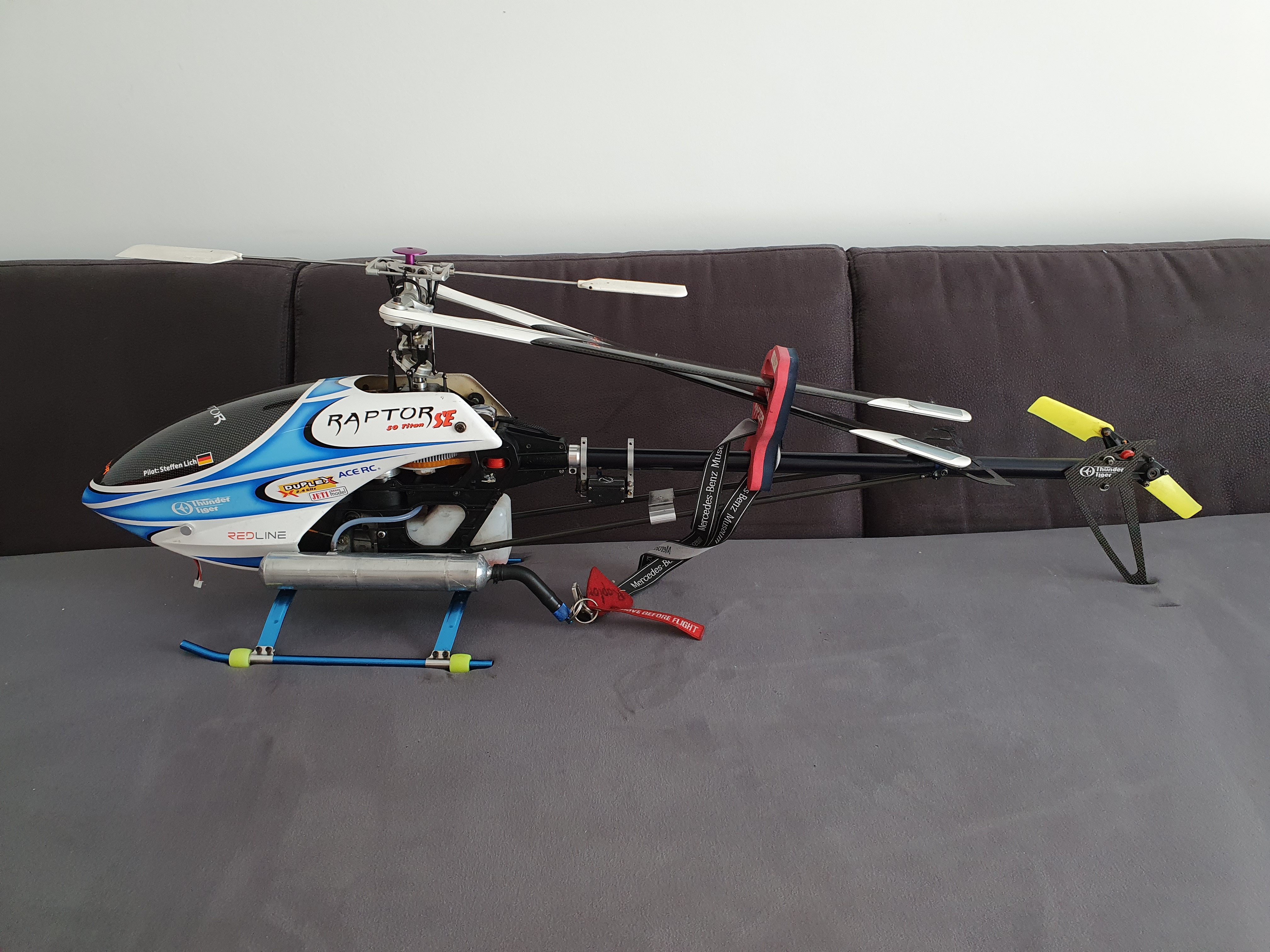

Und hier der alte Bekannte aus 2009... :mrgreen:
Hab ihn immer noch, nach knapp 12 Jahren, und wird immer noch geflogen.
Raptor 50V2
Setup:
OS50H Hyper mit Hatori 522
Gy611 mit S9256 am Heck
TS Futaba S3152
Robbe GV1 Governor
Align B6t 2in1 Vorglüher und BEC
SE Haube aus GFK (Suche noch eine zweite!)
Wie ein oller Käfer... Der läuft und läuft und läuft.... Nebenbei fliegt er auch!
Sprit flieg ich Optifuel 30%. Hab mir noch paar Gallonen gesichert.
Bilder vom E620 und Raptor 90 folgen, sobald diese fertig sind.
Gehe jetzt gleich mal ne Runde fliegen!

Tja,
der alte dolle Rappi,
man hat damals nicht umsonst gesagt,wennst mit dem Hobby beginnen möchtest, vernünftig einsteigen,dann holst dir erst Mal nen Rappi :mrgreen:
Mit GV1 und 611er hast ja schon die High-End Ausstattung.

Evo2racer hat geschrieben: 12.09.2021 12:03:21 10s (2x 6s 4000mah)
Jetzt zweifle ich an meiner Mathelehrerin :)

Wird wohl auch 10s sein,
1 & 0 weit auseinander 5 & 6 naja, schnell getippt kann das ja vorkommen.

Ups, ja sorry, 10s Setup 2x5s 4000mah!
Die 2x6s sind im Tdr am werkeln.

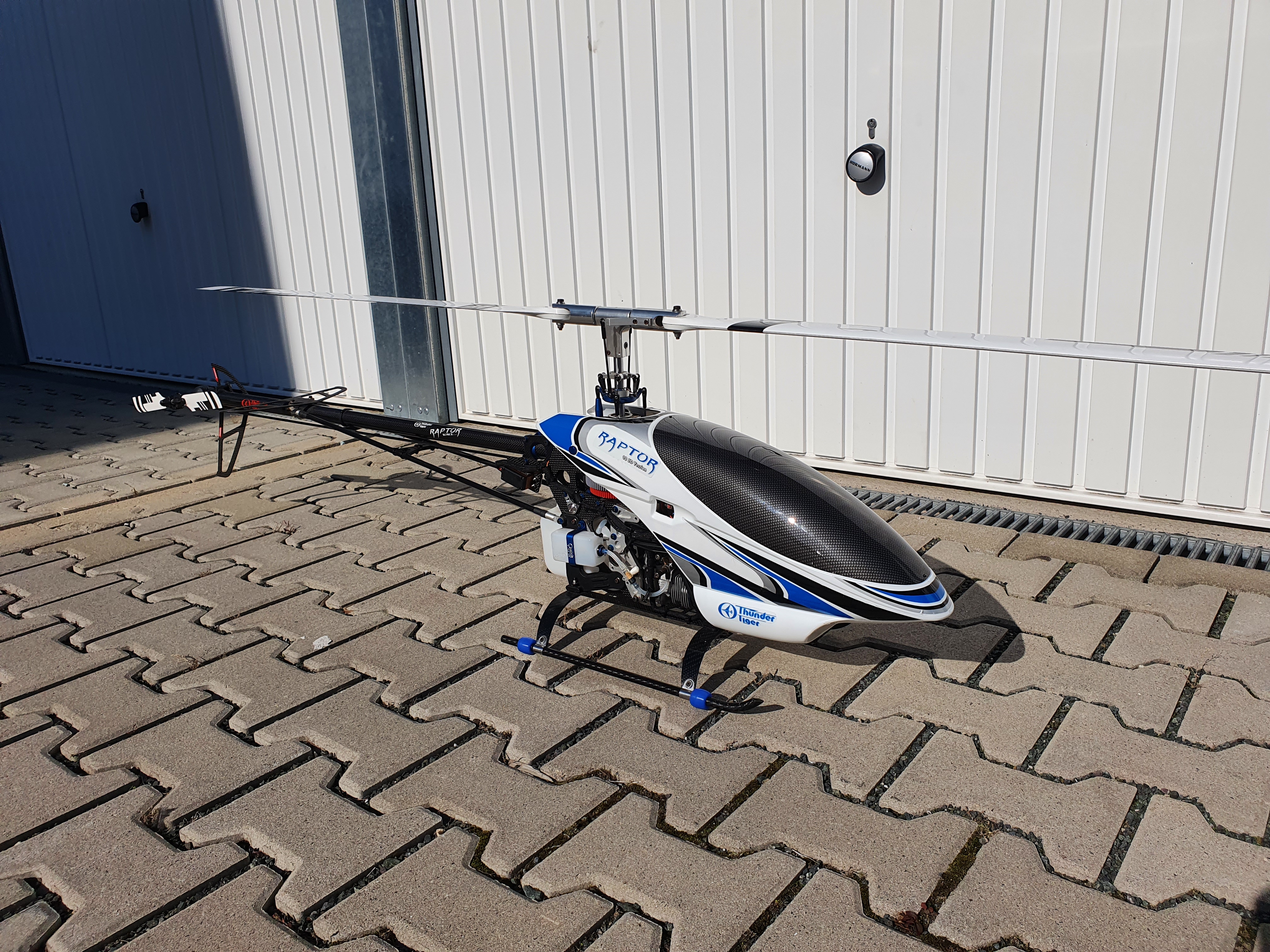

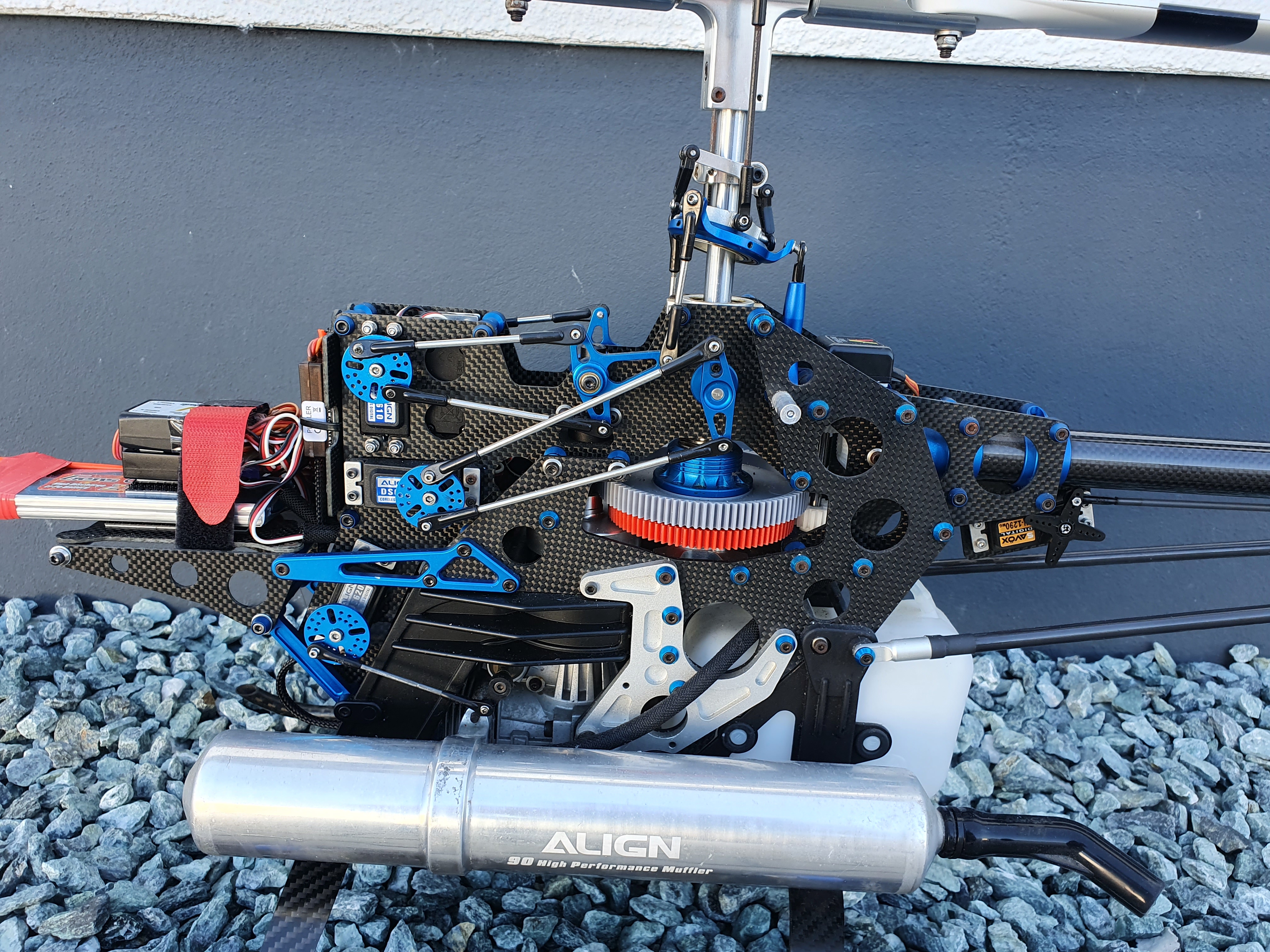

So, hier mal mein Spitzenkandidat:
Frisch restauriert!
Raptor 90 FBL
Quick-UK-Tuning
Os91 SZ mit Align Dämpfer
Vstabi
Align DS610 an TS, Savox SH1250 am Heck
Jeti Duplex
Picher Fern-Vorglüher
Webra BEC
Spinblades
CFK Heckrohr, Landegestell und Leitwerk
CFK-Rahmen mit Pushpull Umbau
Einfach ein Traum.
Genau so und mit dieser Haube wollte ich ihn immer haben!
Wer hat noch ne neue Haube für mich?
Hätte gerne noch ne zweite!

Sieht Klasse aus,
allerdings wirst höchstwahrscheinlich ein 1290 am Heck haben.

Mann ey das gibt's doch nicht... Schon wieder vertippt. Man sieht es ja auf dem Bild dass es ein 1290 ist.... 😂
