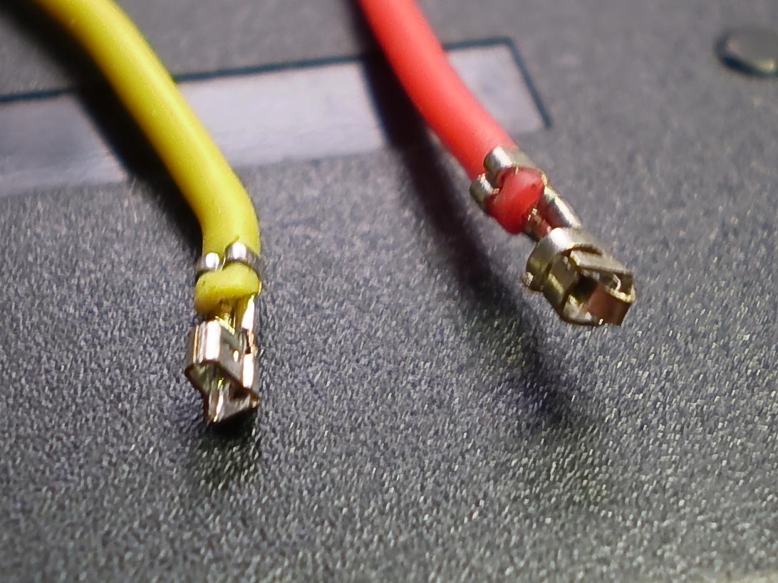

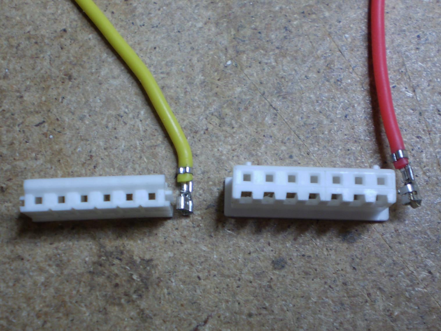

Nene, da habt ihr euch ein wenig verspekuliert. Um das ganze mal etwas deutlicher zu machen, hab ich euch mal ein paar Bildchen gemacht, die schnell verständlich machen, was sofort und auf Dauer mit solchen Vergewaltigungen von Stecksystemen geschieht :
Zunächst mal die Dimension :
Der links abgebildete EH (EHR) ist erheblich filigraner, man sieht bereits bei dieser Aufnahme, das dies auch die Kontakte betrifft und der mechanische Aufbau der Kontakte auch erheblich unterschiedlich ist.
Weiter im Text mit den Einzelkontakten als Detail :
Wie man sieht, ist der links abgebildete EH-Kontakt wie ein liegendes "T" geformt. Der untere, schlanke Bereich dient dazu, eine gewisse mechanische Spannung beim aufstecken auf den Stiftkontakt zu erreichen, der obere breitere Bereich ist der der eigentlichen Kontaktaufnahme.

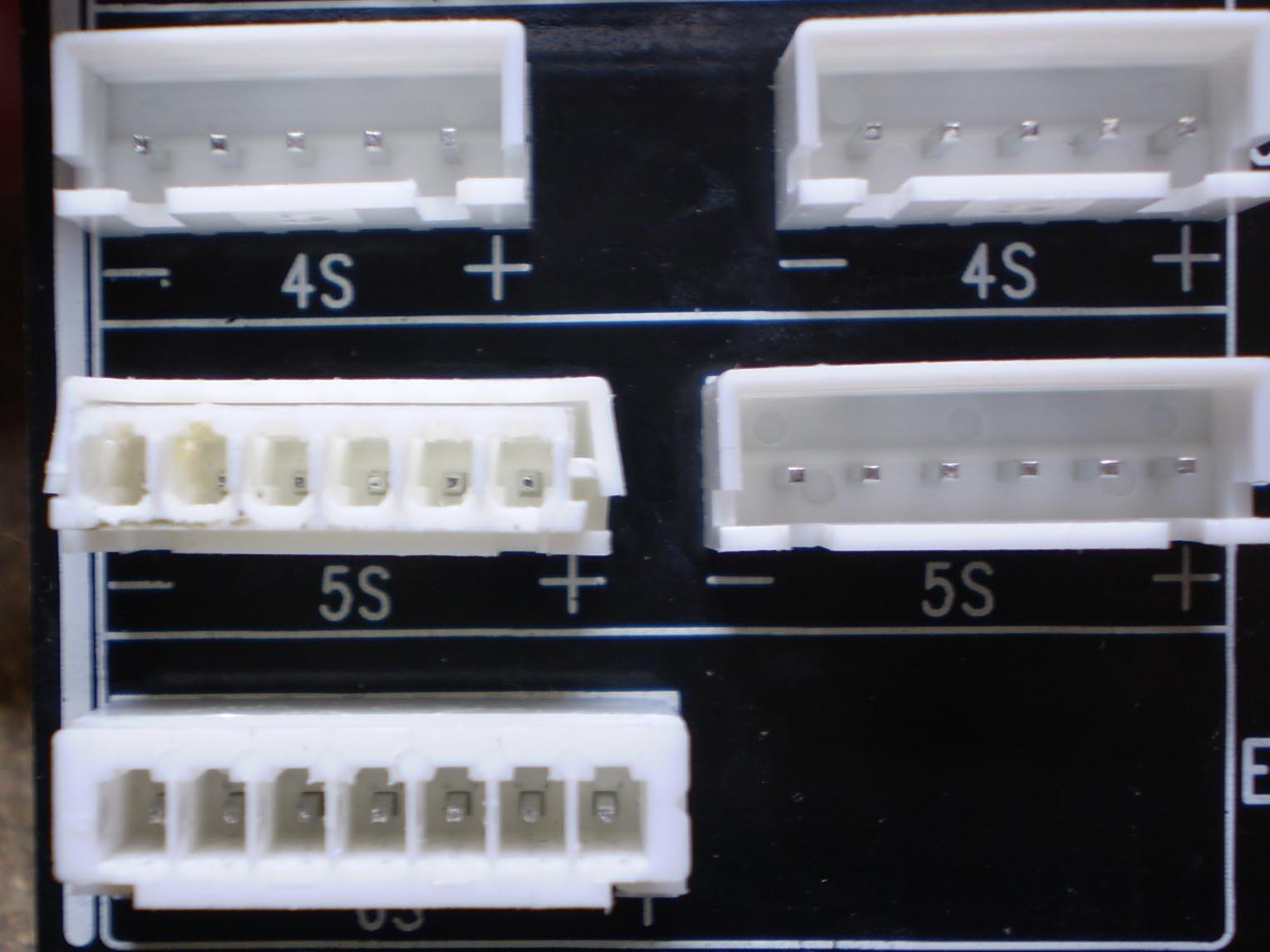

Das ganze in Summe auf einem XH-Board :
Die EH-Buchse (5s, oben im Bild ) drückt die Pfostenwanne deutlich auseinander. Die Kontakte werden an einer Stelle aufgepresst, an der der Übergang des "T"-Profiles ist und schräg (!) zusammengeführt. Das führt zu einer Weitung des Buchsenkontaktes und zum erlahmen des "Federdrucks" der Form, so das die Kontaktierung immer unsicherer wird, mit jedem erneuten Aufstecken.
Beim XH sieht man, das die Kontaktstifte der Pfostenwanne passend zur Zentrierung der Kontakte sitzen, die Stecker können ohen Kraftaufwand gesteckt und trotzdem sicher kontaktiert werden.
