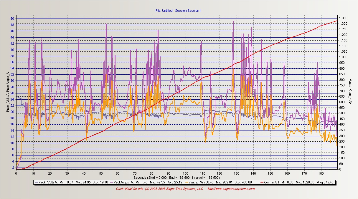

Langzeiterfahrung Kongpower 2200 25C
Wie man an den Logs sehen kann bricht die Spannung des Kongpower Packs in den Peaks schon ziemlich ein aber nicht nur da sondern auch gegen Ende des Logs. Der Kongpower hat definitiv eine Menge an Kapazität einbüssen müssen, ich vermute die nutzbare Kapazität auf nicht mehr als 1400mah was einen Abbau von gut 800mah bedeutet. Jedenfalls bin ich nach 1300mah gelandet, weil es für 3D Flug einfach nicht mehr gereicht hat. Für Ihren guten Ruf in den USA bin ich auf jedenfall von diese Marke entäuscht aber trotzdem noch besser als so manch anderer Lipo den ich schon in den Fingern hatte. Mittlerweile driften die Zellen auch schon spürbar, 0,05v sind gang und gäbe. Vielleicht war die Belastung auch einfach etwas zu hoch, im T-REX 500 und Hurricane 550 hatte ich schon viel höhere Peaks von gut 80A erreichen können. Zumindest ein 2500mah Lipo wäre wohl angebrachter gewesen. Die Kongpower jedenfalls werde ich bald entsorgen können, oder ich gebe Sie ab an einen Anfänger für Schweben und Rundflug.

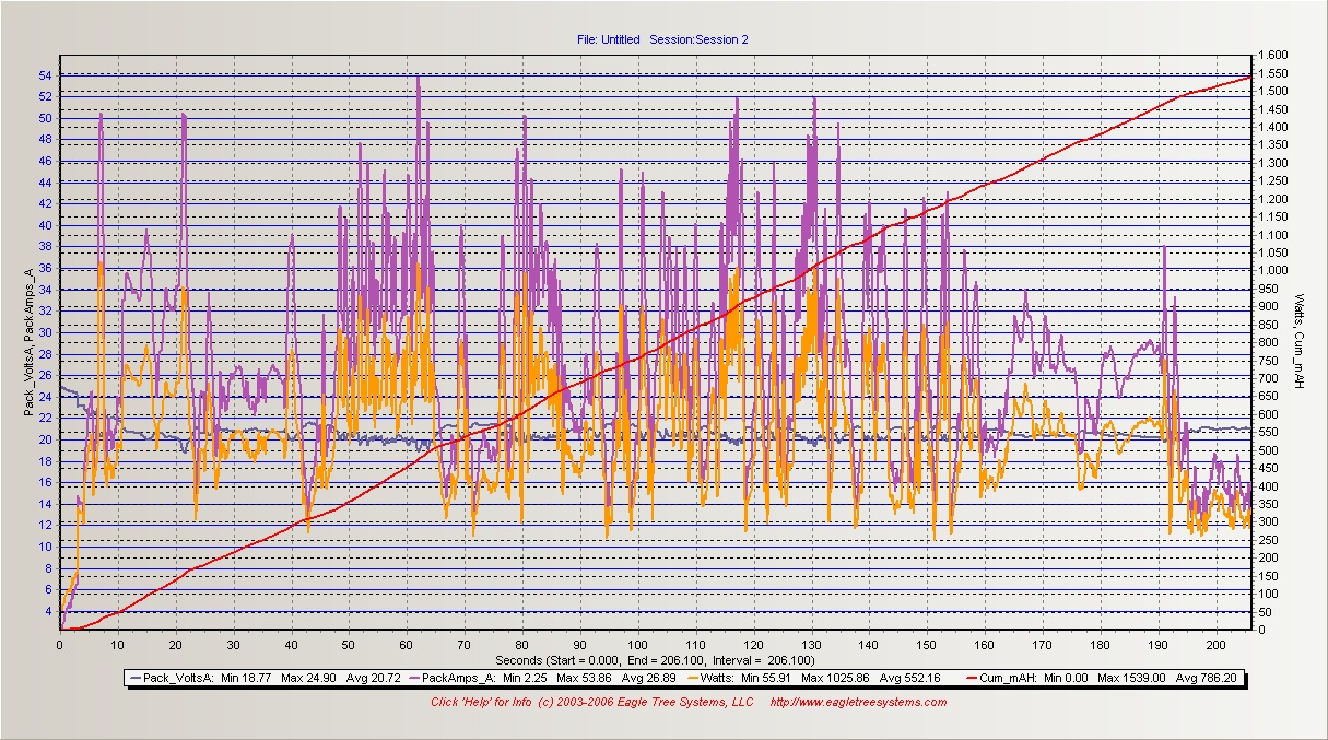

Langzeiterfahrung SLS ZX 2200 30C
Jetzt der erfreulichere Teil, die SLS ZX 2200 performen wirklich sehr gut. Ich kann den Packs immernoch gute 1800mah entnehmen ohne das mir Power zum Schluss nicht mehr reichen würde. Die Packs haben definitiv so gut wie keine Kapazität verloren. Die durschnittliche Spannung von 20,72v bei 26,89A Durchschnittsstrom sind in meinen Augen ein guter Wert für so kleine 2200mah Packs und das bei 65 Zyklen. Zellendrift ist kaum nennenswert, mehr als 0,02v habe ich bisher nicht bemerken können. Ansonsten bin ich von den Packs restlos überzeugt und habe mich auch vor kurzem mit neuen SLS ZX Zellen eingedeckt. Im direkten Vergleich mit den Kongpower kann ich nur sagen:
- deutlich höhere Spannungslage
- höhere Haltbarkeit
- deutlich leichter
- deutlich kompakter
- viel mehr Druck!
