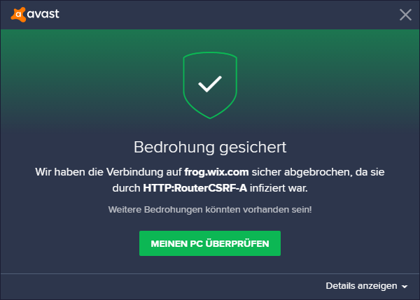

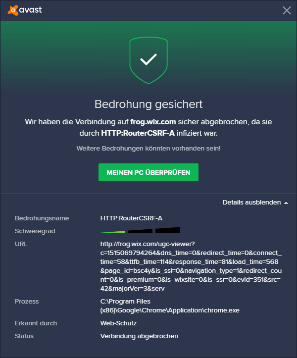

echo.zulu
Beiträge: 12219
Wohnort: 31234 Wipshausen
#55 Re: Volvo EC650 RC Bagger
Beitrag von echo.zulu »
Moin Cuba.
Beim Aufruf Deiner HP hat sich mein Virenscanner gemeldet:
Ich kann Dir nicht sagen, ob das ein Standardfehler ist, der an Deinem Hoster liegt, oder Du Dir wirklich was eingefangen hast. Mein Virenscanner hat jedenfalls bei mir alles geblockt.
echo.zulu
Beiträge: 12219
#56 Re: Volvo EC650 RC Bagger
Hier noch die Detail-Seite:
CubaLibreee
Beiträge: 1947
Registriert: 08.09.2013 15:35:26
#57 Re: Volvo EC650 RC Bagger
Beitrag von CubaLibreee »
Hallo Egbert,
danke für den Hinweis. Versuch es jetzt nochmal. Ich glaube es lag an einem eingebetteten YT Video was noch auf "Privat" statt "nicht gelistet" stand. Macht auf meinem IE Explorer keine Probleme, weil ich dort immer auf YT angemeldet war. Auf Firefox war das Video nicht zu sehen von wegen es wäre offline. Das wird deinem Avast spanisch vorgekommen sein...
echo.zulu
Beiträge: 12219
#58 Re: Volvo EC650 RC Bagger
Nein die Meldung kommt nach wie vor. Ich denke eher, dass sich da etwas im HTML-Code eingenistet hat. Ich bekomme sonst keine Fehlermeldung von Seiten auf wix.com, aber auf deinem kompletten Web-Space.
Hier mal nen Link zu dem Thema:
https://forum.avast.com/index.php?topic=196914.0
https://www.heise.de/security/artikel/A ... 71002.html
Hat also mit nem Javascript auf der Webseite zu tun.
CubaLibreee
Beiträge: 1947
#59 Re: Volvo EC650 RC Bagger
echo.zulu hat geschrieben:Nein die Meldung kommt nach wie vor. Ich denke eher, dass sich da etwas im HTML-Code eingenistet hat. Ich bekomme sonst keine Fehlermeldung von Seiten auf wix.com, aber auf deinem kompletten Web-Space.
SSL war auf meiner Homepage noch deaktiviert. Jetzt ist es aktiv und ich hoffe damit ist das Problem behoben??? Danke Dir...!!!
echo.zulu
Beiträge: 12219
#60 Re: Volvo EC650 RC Bagger
Jetzt geht es. Das Zertifikat ist gültig und wird akzeptiert.
BTW: Schönes Projekt! :thumbright:
