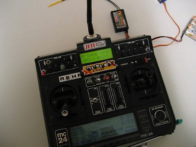

Ganz schön aufwendig - aber es lohnt sich:
http://www.szb-net.de/hobby/jeti
Ohne die Step-by-Step-Anleitung aus dem Paralleluniversum (rc-networks) hätt' ich's aber nicht geschafft ...
Uwe,
Jetibox im Sender
#1 Jetibox im Sender
- MC24_09k.jpg (34.56 KiB) 795 mal betrachtet

#2 Re: Jeibox im Sender
Sers!
Is echt hübsch geworden! Schaut richtig professionell aus
jetzt musst du nur noch das andere Display grün beleuchten...
schade das meine MX16 dafür keinen Platz bietet, ansonsten hätte ich noch ein Argument mehr für Jeti

#3 Re: Jeibox im Sender
Cool!

#4 Re: Jeibox im Sender
Das Display hintergrund-zu-beleuchten gelingt nur, wenn man die Reflexionsfolie gegen eine Eletroluminizensfolie tauscht (so, wie ich es bei meiner MX16 gemacht habe). Dazu muss man das Display ausbauen. Geht aber bei der MC24 nicht, da mit der restlichen Elektronik verlötet ist - der Aufwand wäre einfach zu groß und das Risiko, dabei etwas kaputt zumachen auch. Wer das will, muss halt eine MC24- "Gold-" oder "Black-Edition" kaufen. Da ist das Display von Hause aus beleuchtet.-andi- hat geschrieben:jetzt musst du nur noch das andere Display grün beleuchten...
#5 Re: Jeibox im Sender
... man müsste sich's mal genau anschauen! Es gibt ja auch kleinere Displays. Die könnten vielleicht oben ins Gehäuse der MX16 passen, dort, wo der "Graupner-JR"-Aufkleber ist. Allerdings hat man dann kaum noch die Möglichkeit, während des Fluges mal schnell zum Display zu schauen - es ist einfach zu klein dafür. Aber für den, der das sowieso nicht vorhat, und die Box nur zum Programmieren hat bzw. Auslesen der Daten nach dem Flug ... der elektrische Umbau ist jedenfalls zu bewältigen...-andi- hat geschrieben:...schade das meine MX16 dafür keinen Platz bietet, ansonsten hätte ich noch ein Argument mehr für Jeti
Uwe
#6 Re: Jetibox im Sender
gerade das reitzt mich doch so am Jetituxlin23 hat geschrieben:Allerdings hat man dann kaum noch die Möglichkeit, während des Fluges mal schnell zum Display zu schauen - es ist einfach zu klein dafür.
Aber danke für die Ide - Werd mal schauen ob sich da irgendwas in die Funke oder ins Pult integrieren lässt...

#7 Re: Jetibox im Sender
Das hier funktioniert, ist anschlusskompatibel, ob es aber in die 16er passt...-andi- hat geschrieben: Werd mal schauen ob sich da irgendwas in die Funke oder ins Pult integrieren lässt...
http://www.pollin.de/shop/dt/NDU0OTc4OT ... 223SG.html
Uwe

#8 Re: Jetibox im Sender
Schöner Umbau.
Bin mal gespannt, wann man das erste jeti-system dieser Art direkt ab Werk bekommen kann.
